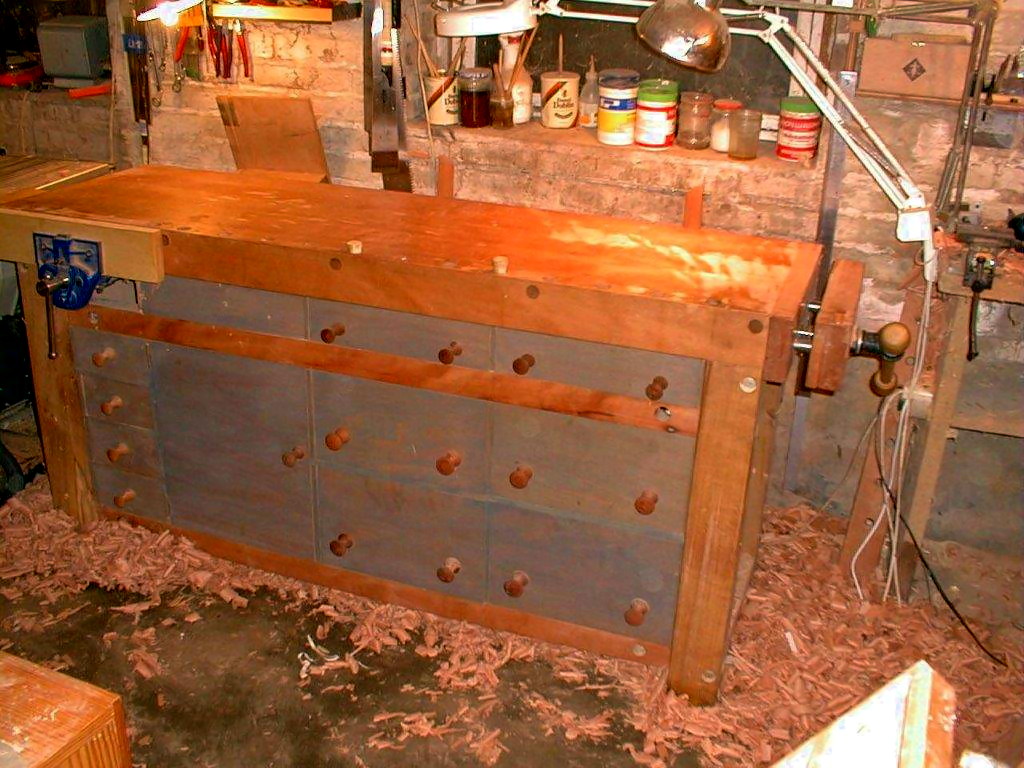

mein Name ist Jacqueline Dornhöfer und ich bin auf diese interessante Seite gestossen, weil ich HIlfe bei folgendem Problem suche: mein seit längerem verstorbener Mann war begeisterter Holzwerker und hat sich im Laufe der Zeit eine beachtliche Anzahl an (hochwertigen) Handwerkzeugen für diesen Bereich zugelegt. Nun muss ich - umzugsbedingt - seine "Sammlung" auflösen und bin damit in der Situation, gar nicht zu wissen, um was für ein Teil es sich handelt - "Hobel" allein ist eindeutig zu wenig aussagekräftig ;) Teilweise habe ich zwar noch Rechnungen (viele von der Firma DICK), aber das hilft mir gerade nicht weiter. Hier gibt es ja auch einen "Marktplatz" für Kleinanzeigen und ich wäre über Informationen, wie ich am besten vorgehen soll, sehr dankbar. Ich glaube, die Dinge sind zu "wertvoll" um sie einfach auf den Sperrmüll zu geben....
Ich werde zu einer ersten Orientierung ein paar Fotos anhängen. Der Tisch wurde von meinem Mann selber gebaut, ebenso die Hobelbank, von der ich mich auchg trennen muss.

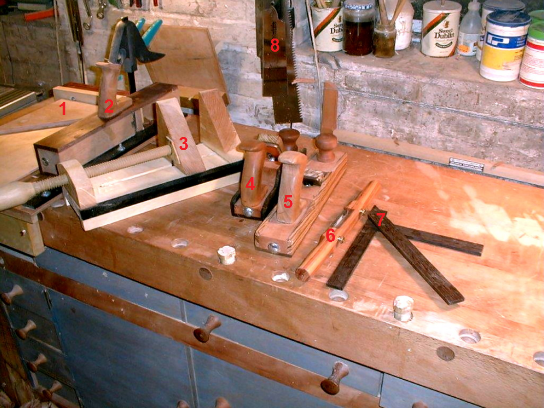

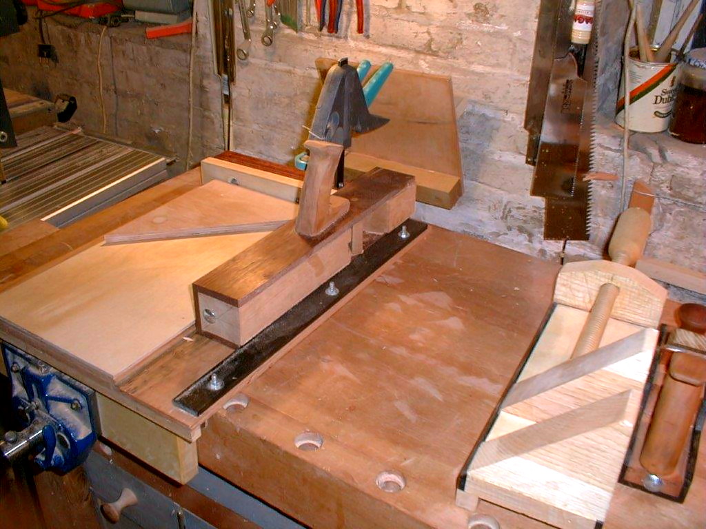

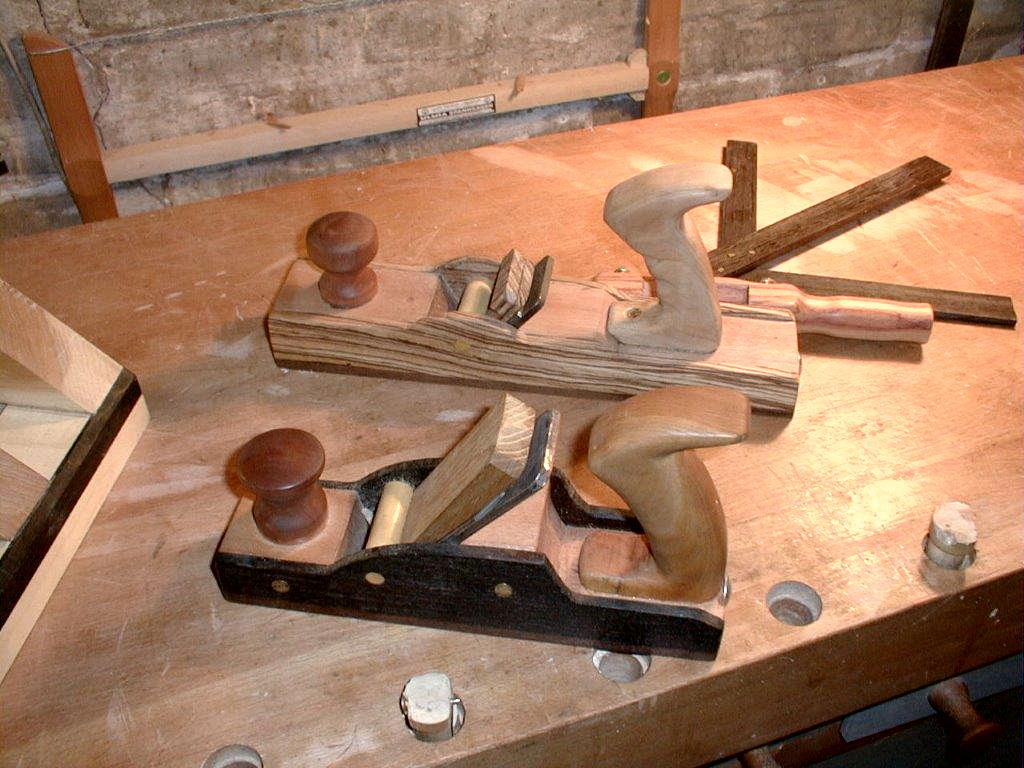

Die drei Hobel, die Du hier zeigst, sind selbstgebaut. Der mit dem Griff parallel zur Schneide offenbar zum Bestoßen in der Stoßlade.
Der Wert online, ohne Probiermöglichkeit, wird nicht über dem der Messer liegen.
Der Schweifhobel (griffen rechts und links vom Messer) ist offenbar aus einem Bausatz, hier gilt ähnliches.
Die Hobelbank finde ich toll, mag sie aber nicht bewerten.

Bei den Hobeleisen würde ich mal schauen, ob da ein Hersteller eingraviert ist.
Ich kann mir gut vorstellen, dass es sich um Eisen von Gerd Fritsche handelt.
Das sind besonders hochwertige Eisen.
Aber auch Eisen von anderen Herstellern haben ihren Wert, den man sogar noch ermitteln kann.
Der Eisenpreis gibt bei der Preisfindung schon mal einen ersten Wert. Weniger als 70% vom Originalpreis würde ich nicht runtergehen.
Die Hobel machen einen sehr guten Eindruck, ob sie aber auch gut funktionieren kann man nur durch die Bilder natürlich nicht beurteilen.
Gut wäre es in der Tat, wenn jemand mit Fachkenntnis bei dir vorbei kommen würde und beurteilen würde, ob die Hobel stabil und funktional sind.
Mit einer solchen "Expertise" könnte man auf Online-Märkten ganz anders auftreten.
Aber auch wenn die selbstgebauten Werkzeuge sehr hoher Qualität sind, so wirst du nie den Preis gleicher Werkzeuge namhafter Hersteller erzielen.
Sie können aber als Orientierungspreise dienen.
Namhafte Hersteller sind z. B. Ulmia, ECE, Veritas. Sie gehören aber noch nicht in der Liga der "Luxuswerkzeuge".
Vor den von mir geschilderten Hintergründen haue daher einfach mal ein paar Preise raus, die ich bezahlen würde, wenn die Werkzeuge gut funktionieren.
Ich denke, sowas hilft dir am meisten.
Forumskollegen/kolleginnen sind aufgerufen, diese zu kommentieren.
1. Stoßlade
2. Bestoßhobel, nur zusammen mit der Stoßlade verkaufen, 200 €
3. Gehrungstoßlade 50 €
4. Doppelhobel / Putzhobel 100 €
5. Kurzrauhbank 100 €
6. Schweifhobel 20 €
7. Mittenfinder 5 € (damit kann man die Mitte kreisrunder Querschnitte ermitteln)
8. Japansäge, hängt stark vom Zustand ab, 5 € - 20 €
Die Hobelbank ist mindestens 800 € wert.
Wenn die Werkzeuge so gut sind, wie sie aussehen, dann macht der Käufer ein Schnäppchen.
