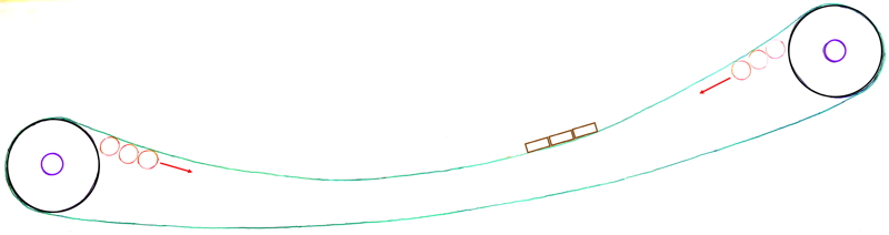

Zeichnung 1.jpg (56.92 KiB) 10412 mal betrachtet
Die schwarzen Kreise stehen für die Spurkranzräder, in die ich gern die 40mm-Kugellager einbauen würde (violett). Die anderen 64 Kugellager sind behelfsmäßig durch die wenigen roten Kreise symbolisiert. Das Laufband besteht aus 83 Holzlamellen (hier drei Stück davon in braun seitlich zu sehen), die –ähnlich wie im oben zitierten Video– auf ein Gummiband (grün) geschraubt werden sollen. (Vielleicht überklebe ich sie noch mit Schaumstoff.) Dieses Gummiband läuf direkt auf den Kugellagern.
Für die vorgeschlagenen Flanschlösung habe ich nicht genug Geld. Ein Kugellager (6300 2RS 10x35x11) ist für einen Euro zu haben, die Flansche kosten ein Vielfaches. Die Sache mit Press- oder Spielpassungen habe ich trotz Nachforschen nicht verstanden. Nach Passhülsen habe ich gesucht, aber keine passende gefunden. Letztlich ist das nicht schlimm, denn ich kann wohl auch in den Spurkranzrädern die etwas kleineren Kugellager verbauen. Allerdings bin ich wegen des Gewindes im Innenring verunsichert.
Was nun? Werden bei dieser Anwendung die Kugellager schnell ruiniert, wenn ich sie auf Schrauben laufen lasse wie im Video?
