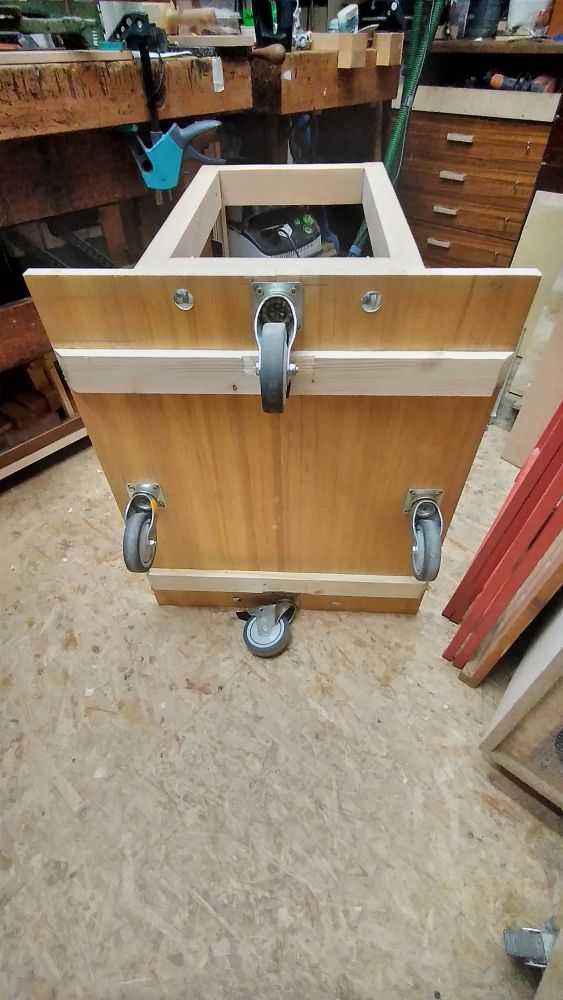

Die Grundplatte und Rollen

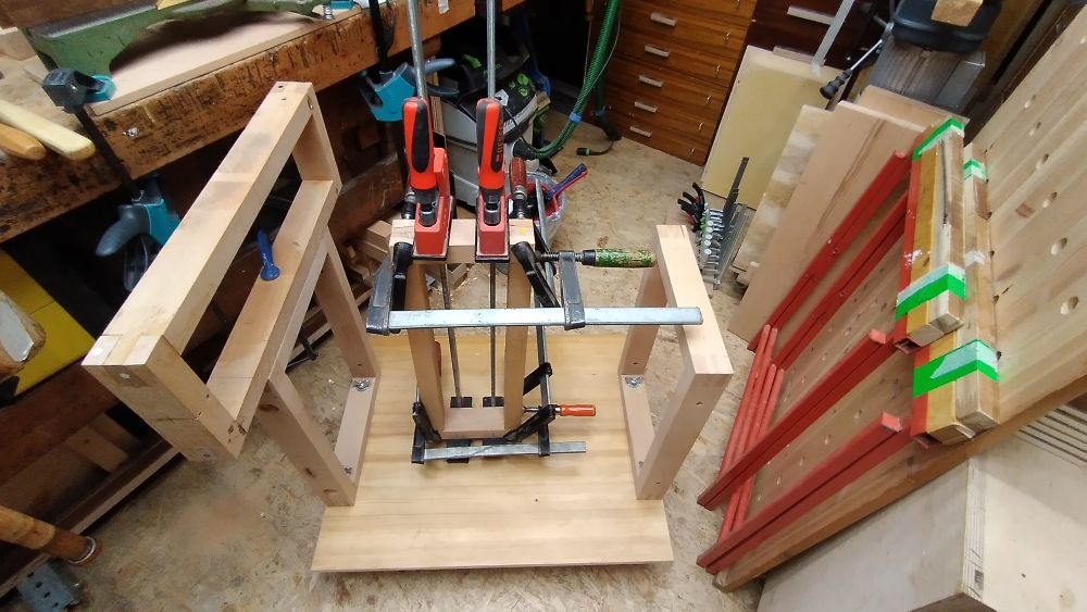

Rahmen aus Altbeständen
red 20230719_213045.jpg (102.87 KiB) 6848 mal betrachtet

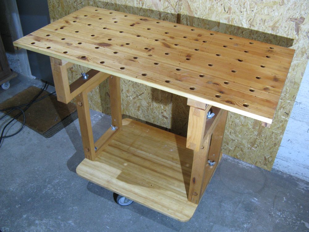

Dann die Lochplatte mit Zubehör
red 20230731_200749.jpg (91.45 KiB) 6848 mal betrachtet

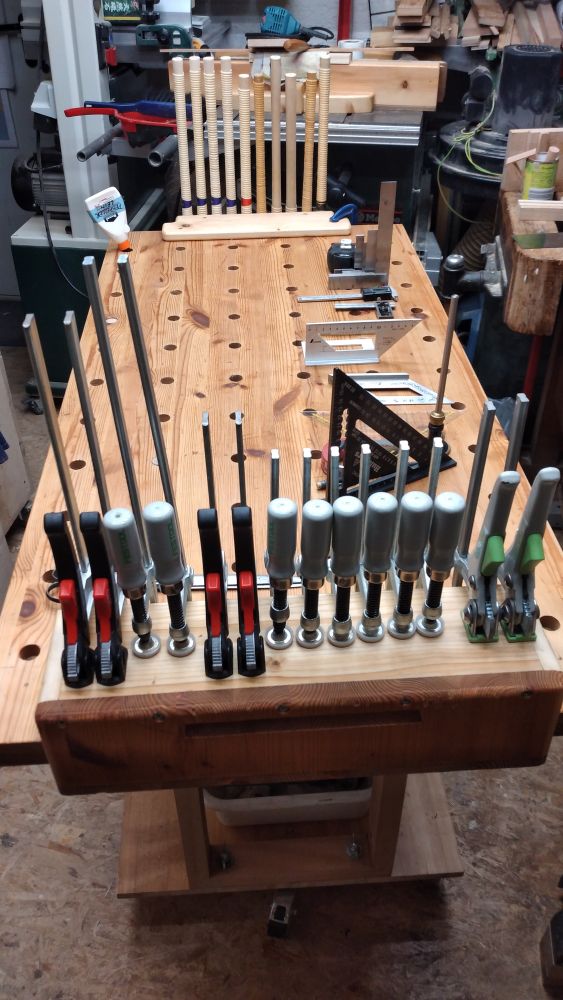

mobiler Zwingenhalter am Tisch befestigt
red 20230808_212633.jpg (110.72 KiB) 6848 mal betrachtet

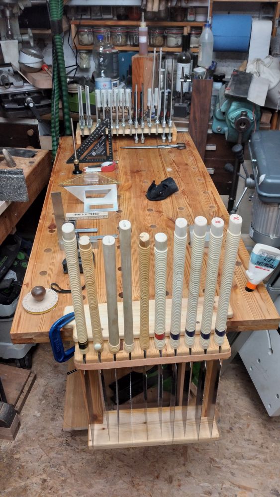

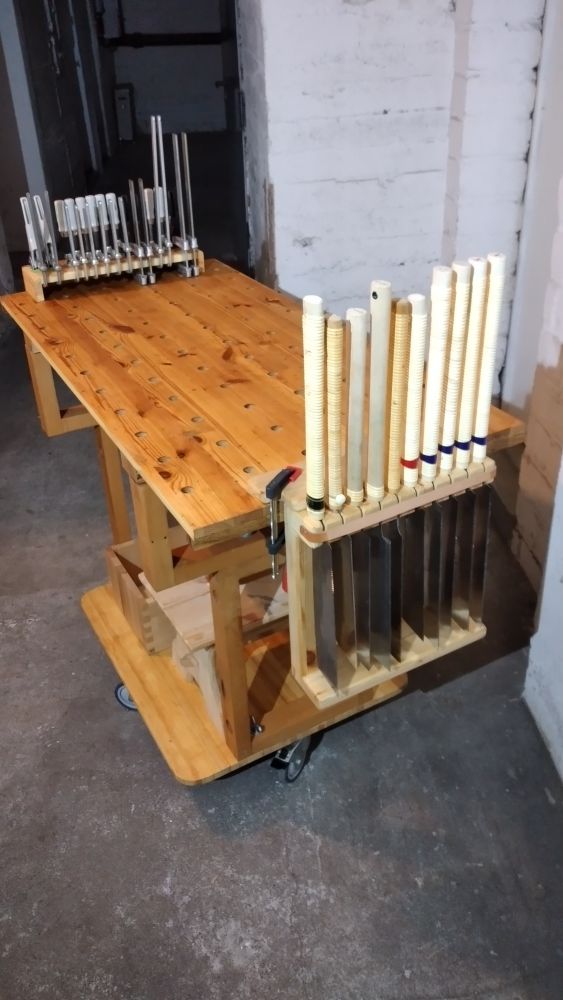

Japansägen im direkten Zugriff
red 20230808_212854.jpg (120.68 KiB) 6848 mal betrachtet

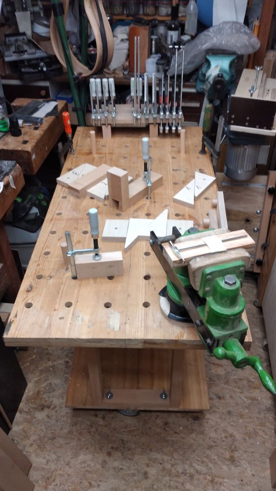

Mobiler Einsatz möglich
red 20230825_140145.jpg (75.66 KiB) 6848 mal betrachtet

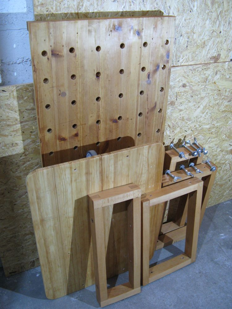

Zerlegung in die einzelnen Komponenten
red IMG_7274.jpg (132.81 KiB) 6848 mal betrachtet

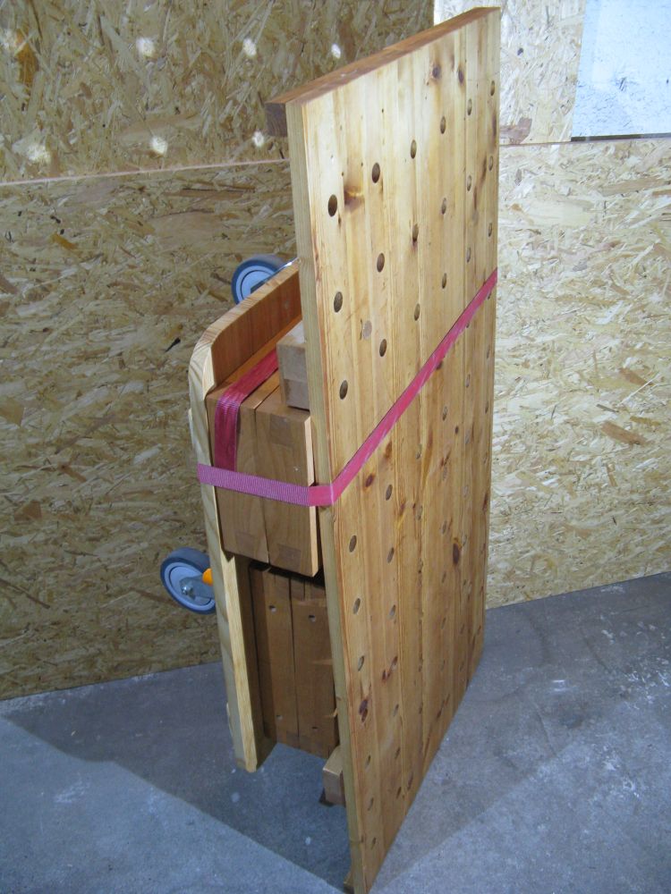

Endmaß 120x60x30 cm, hochkant verstaubar.

deine Konstruktion zeigt mal wieder, wie unterschiedlich die Arbeitweise und die Bedürfnisse unter uns Hobbyholzwerkern ist.
Der Tisch sieht sehr stabil aus.
Ich hätte allerdings niemals die Räder so angeordnet wie du es gemacht hast.
Ich hätte sie in die Ecken der Fußplatte montiert.
So wie du es gemacht hast hätte ich Angst, dass er wegen der großen Ausladung der Ecken dort sehr schnell zu kippen droht.

Aber ich bin erschrocken als ich die Anordnung der Rollen gesehen habe. Ich hatte nämlich die gleiche Rollenanordnung für einen Werkstatt+Werkzeugwagen geplant weil mein Werkstattboden sehr uneben ist. Ich dachte ich könnte diese Unebenheiten durch diese Rollenanordnung "ausgleichen". Zum Glück habe ich das vorher ausprobiert und dabei festgestellt, dass der Wagen, sobald eine der Ecken belastet wurde, zu kippen anfing.
Wie sieht es bei deinem Tisch aus, hast Du ihn schon getestet?

Auch an Dich mein Dank für Deinen Betrag. Wie ich schon für Markus beantwortet ist der Tisch eine Ergänzung. Zwischenzeitlich habe ich den Tisch aber auch als Soloeinheit verwendet. Ja, die Stabilität ist anders. Für den ausgelösten Kippmoment benötige an der äußersten Ecke ca. 20 Kg. Sollte die unter Platte mit Werkzeug und Material beladen sein und sich auch auf der Tischplatte noch weitere Gegenstände befinden so steigert sich die aufzuwendende Kraft. Bisher habe ich noch keine Grenzerfahrung gemacht.

vielen Dank für deine Antworten. Ich habe mich auch über die ungewöhnliche Anordnung der 4 Rollen gewundert und war auf deine Antwort gespannt. Du hast erklärt, wie du mit dem Tisch arbeitest - bleibt noch die Frage: Warum hast du die Rollen so angeordnet? Wäre es nicht besser gewesen, diese Rollen unter den Ecken der Platte zu positionieren?

Hallo Bernd,
der Ursprung beinhaltete zwei starre Rollen an den Seiten in der Mitte. Diese ermöglichten zusammen mit den drehbaren Rollen mit Bremse eine hohe Beweglichkeit. Somit konnte man die Konstruktion auf der Stelle rotieren lassen.
Wie fast immer fließen während der Baurealisierung Verbesserungen mit ein. Auch hier bei dem Tisch. Aus starren Rollen wurden ungebremste drehbare Rollen. Damit wurde dann die Beweglichkeit nochmals gesteigert. Subjektiv war für mich durch die Rollenanordnung eine höhere Beweglichkeit möglich, die auch aus einem schmaleren Radstand herrühren.
Auch hätte ich bei den Gratleisten nochmals Material abtragen müssen um die Bremsrollen 360° drehbar zu montieren. Das wollte ich nicht.
Außerdem reizt mich immer die Umsetzung von neuen Lösungen und somit auch die Herausforderung des sinnvoll Machbaren.

mir gefällt viel an dem Schrank! Die Räder sollten aber wirklich anders sitzen.
Dann denkt man mal nicht dran und irgend ein schönes Werkzeug oder gar Werkstück fliegt durch die Gegend.
Das wäre doch ägerlich.

vielen Dank für Deine Anmerkung. Nun werde ich die Anordnung erst einmal ausgiebig testen. Bisher habe ich keinen Grund zur Änderung. Der Bau einer 3 m Schrankwand wird aber auch nicht auf dem Montagetisch erfolgen :).
Alle anderen Arbeiten haben ausreichend Standsicherheit gehabt und die Sicherung mittels Kantel tut ihren Dienst Gerne diskutiere ich ggfs. am kommenden Wochenende über die Anordnung ;).
