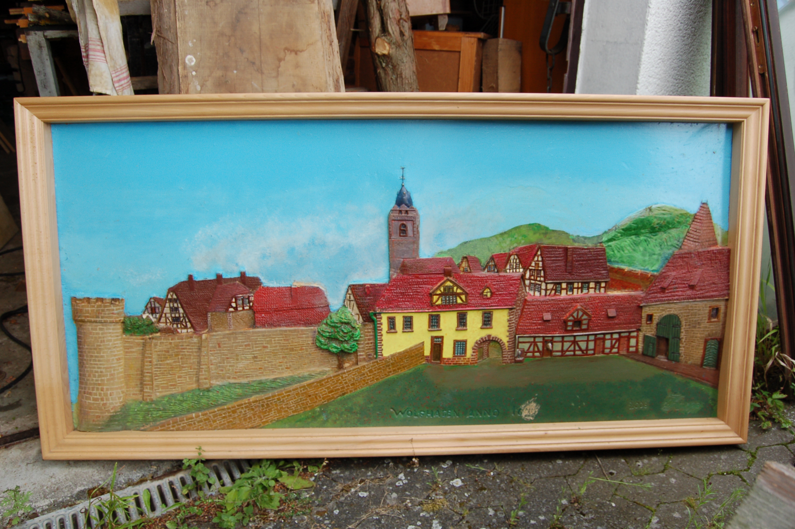

Hallo allerseits,
aus einer Haushaltsauflösung habe ich ein geschnitztes Relief erhalten (180 x 80 cm), welches einseitig bemalt und höchstwahrscheinlich aus Lindenholz besteht. Es stand jahrelang in einer relativ feuchten Garage und soll nun in öffentliches Gebäude (Flur eines Kindergartens). Meine Befürchtung: spätestens, wenn die Heizsaison beginnt, wird das Holz reissen. Gibt es Möglichkeiten, das zu verhindern? Als spontane Idee hatte ich Einwickeln mit Frischhaltefolie, die fein perforiert wird, damit der Feuchtkeitsverlust ganz allmählich von statten geht. Freue mich über fachkundige Vorschläge!

bist du dir sicher, dass es sich hier um ein geschnitztes Relief handelt? Wenn ich mir das Foto anschaue, sieht das für mich eher nach einer relativ dünnen Multiplex- oder Sperrholzplatte etc. als Träger eines modellierten Reliefs aus, das nach dem Modellieren bemalt wurde.
Bei einem geschnitzten Lindenholzrelief mit 80 cm Breite wäre zu erwarten, dass die Massivholzplatte deutlich dicker ist.

was mich wundert, ist die Einfassung. Hier trifft Langholz auf Querholz. Wenn die Einfassung fest mit der Platte verbunden ist, entspricht das aus gutem Grund nicht den Regeln. Es wäre eine hohe Gefahr der Rissbildung gegeben.

wenn die Platte mal keine Fichte 3-S-Platte ist. Zumindest das Dreieck sieht mir so aus.
Aber genaueres sehe ich selbst bei Vergrößerung nicht.

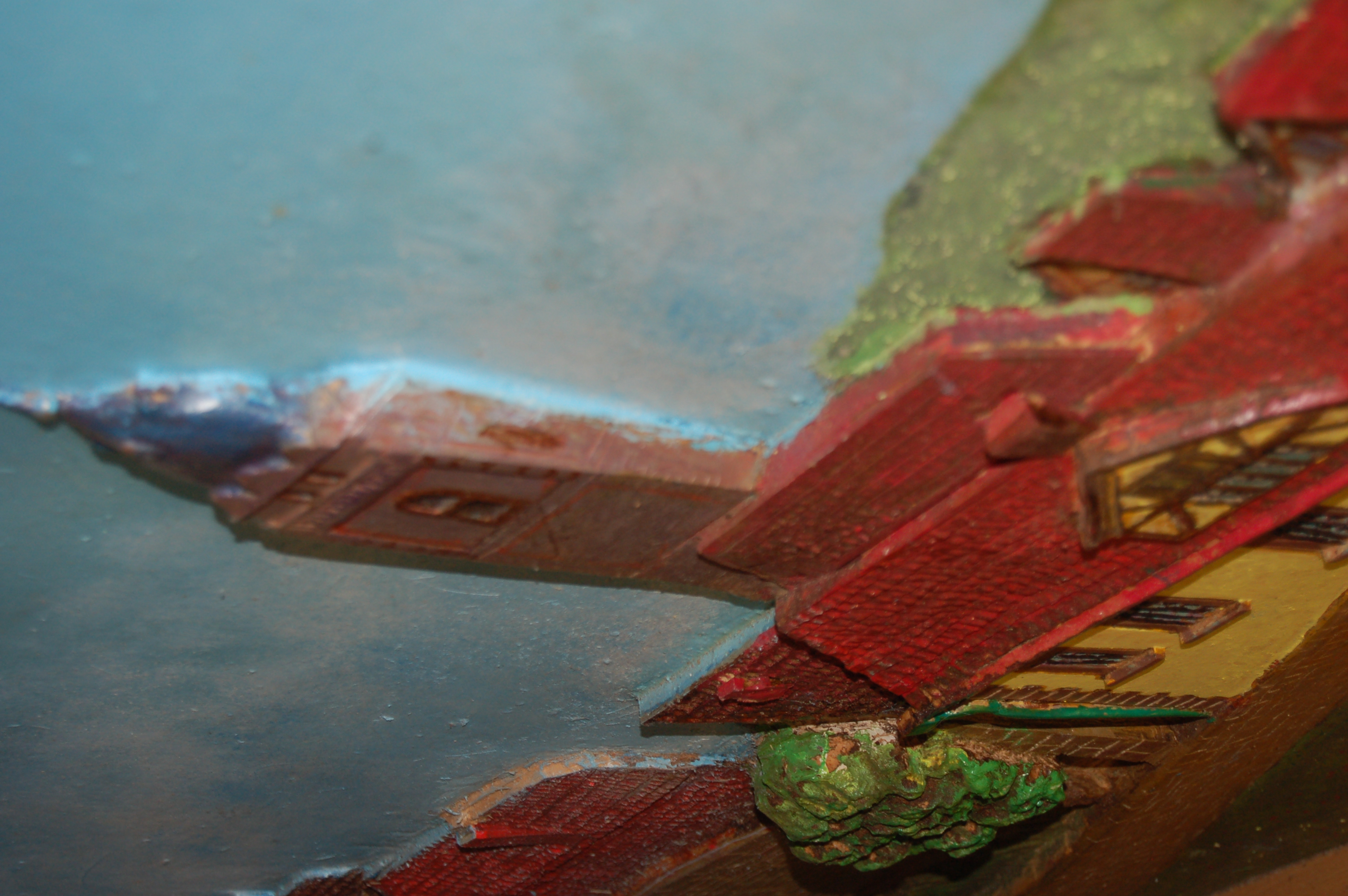

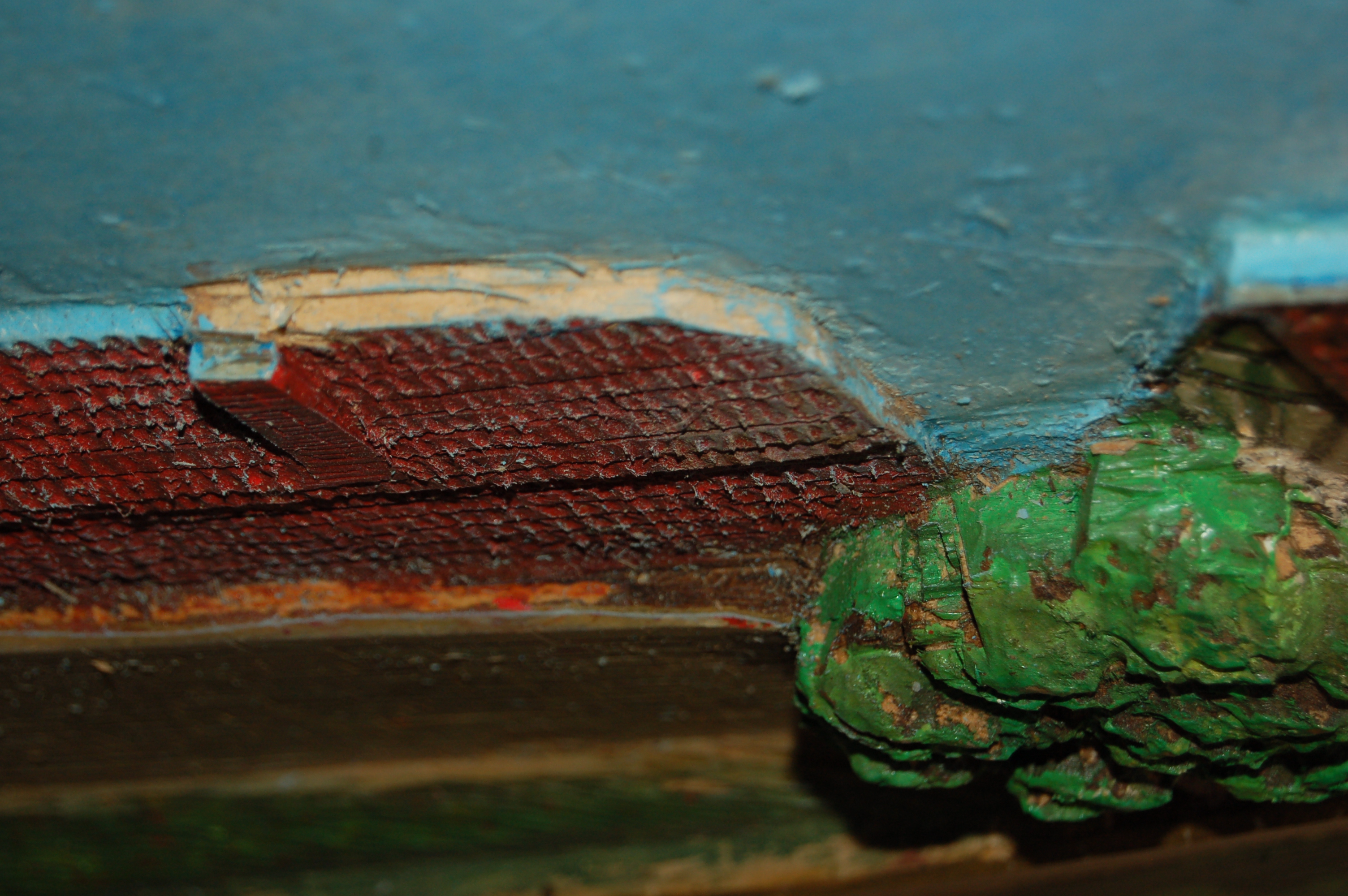

Verfasst: Mo 31. Jul 2023, 22:00
von Roman Krettek
Hallo Zusammen, hier noch die Dickenmessung: an der dünnsten Stelle 2 cm, an der dicksten Stelle 6 cm, habe ich doch überschätzt. Anbei noch ein paar schräg belichtete Detailaufnahmen um die Tiefe zu zeigen. Außerdem sieht man am Dachfirst und in der Baumkrone stellenweise das nackte Holz (und, dass nicht sehr sauber gearbeitet wurde....)
