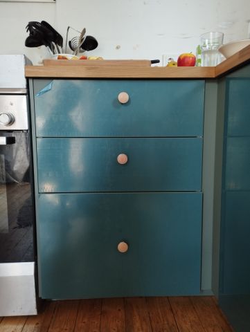

Guten Abend,
Ich erinnere mich gelesen zu haben, dass es für die Position von Griffen auf der Schubladen in Abhängigkeit der Position der Schublade in z.B. einem Schubladenschrank gibt. Ganz grob: an den unteren Schubladen wird der Knopf in der Höhe höher als mittig, an den oberen tatsächlich mittig montiert. Dies tut man, um die perspektivische Verzerrung durch den Winkel mit dem man auf die Griffe schaut auszugleichen und die Abständen der Griffe zueinander gleich aussehen lässt.
Ich hoffe, ihr versteht was ich meine.
Wichtiger wäre es aber, dass ihr weißt wo es steht ;)
Ich meine, ich hätte es bei Jim Tolpin gelesen, finde es in "By Hand and Eye" nicht aber mehr. War es vielleicht in "the hound an Eye"? Oder gar nicht bei Jim Tolpin?
Habt ihr einen Tip?
Lieben Dank und Gruß
thomas d.

Ich hatte mal auf Basis ähnlich Eurer Überlegungen zwei Mockups gemacht, zur Diskusion gestellt und mich für folgende entschieden:
Johannes' und Friedrichs Ansatz kommt der Lösung am nächsten, nur habe ich (auch zur leichten Wiederholbarkeit) die drei Maße festgelegt.
Oberste Griff ist 1/3 der Schubladenhöhe unterhalb der Schubladenkante,
der mittlere 5/12 der Schubladenhöhe unterhalb der Schubladenkante und
der unterste 1/2 der Schubladenhöhe unterhalb der Schubladenkante.
Das sieht "von oben" schön aus.
