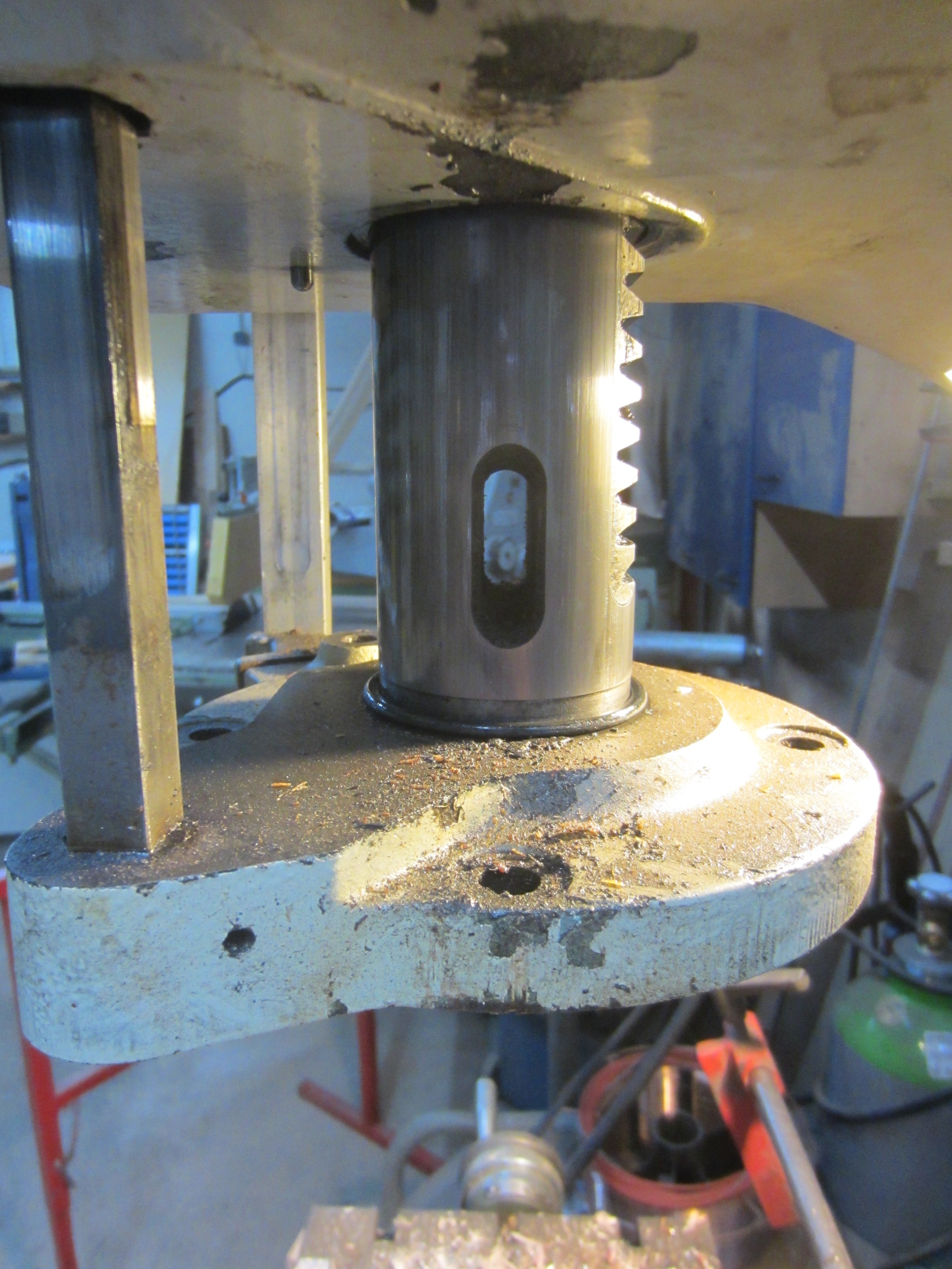

Original müßte auch ein Austreiber dabei sein mit dem der Morsekegel aus der Aufnahme ausgetrieben wird. Das ist ein flacher Keil der in die Öffnung eingeschlagen wird und dabei den MK rausdrückt. Hier ein Bild von meiner Maschine:
Eleganter und viel schonender für die Maschine ist ein halbautomatischer Austreiber wie er hier zu sehen ist:
(Warum hier das 1. Bild noch mal auftaucht? Moderator: wenn möglich löschen)
Hier siehst Du auch die Kombination für ein Bohrfutter, in diesem Fall ein Röhm Supra für 0 - 10 mm. Bohrfutter und MK2-Aufnahme sind bei mir zwei Teile. Das Bohrfutter ist aufgeklemmt ähnlich wie MK2 in der Maschine. Hat den Vorteil, daß Du frei bist in der Wahl des Bohrfutters.
