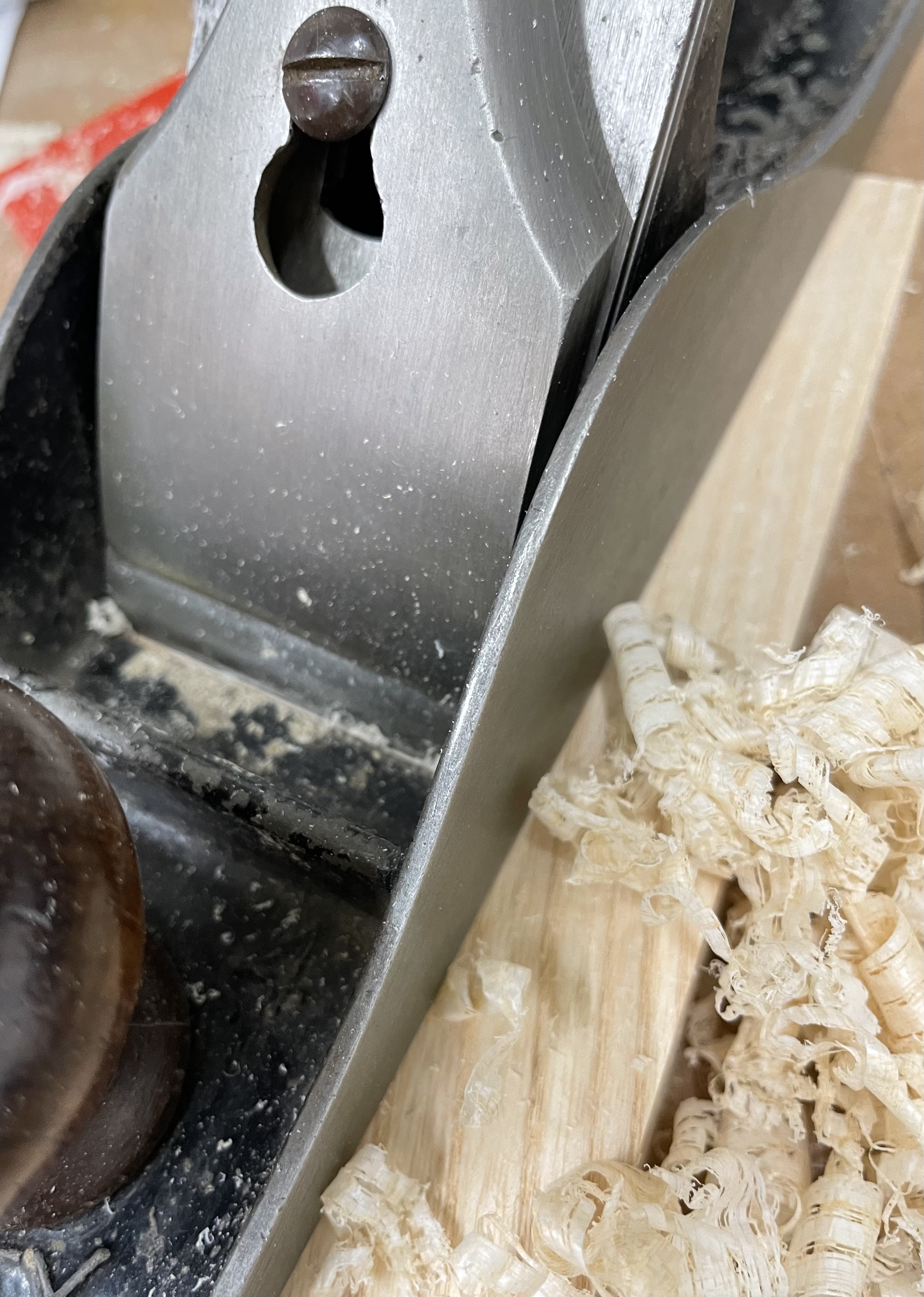

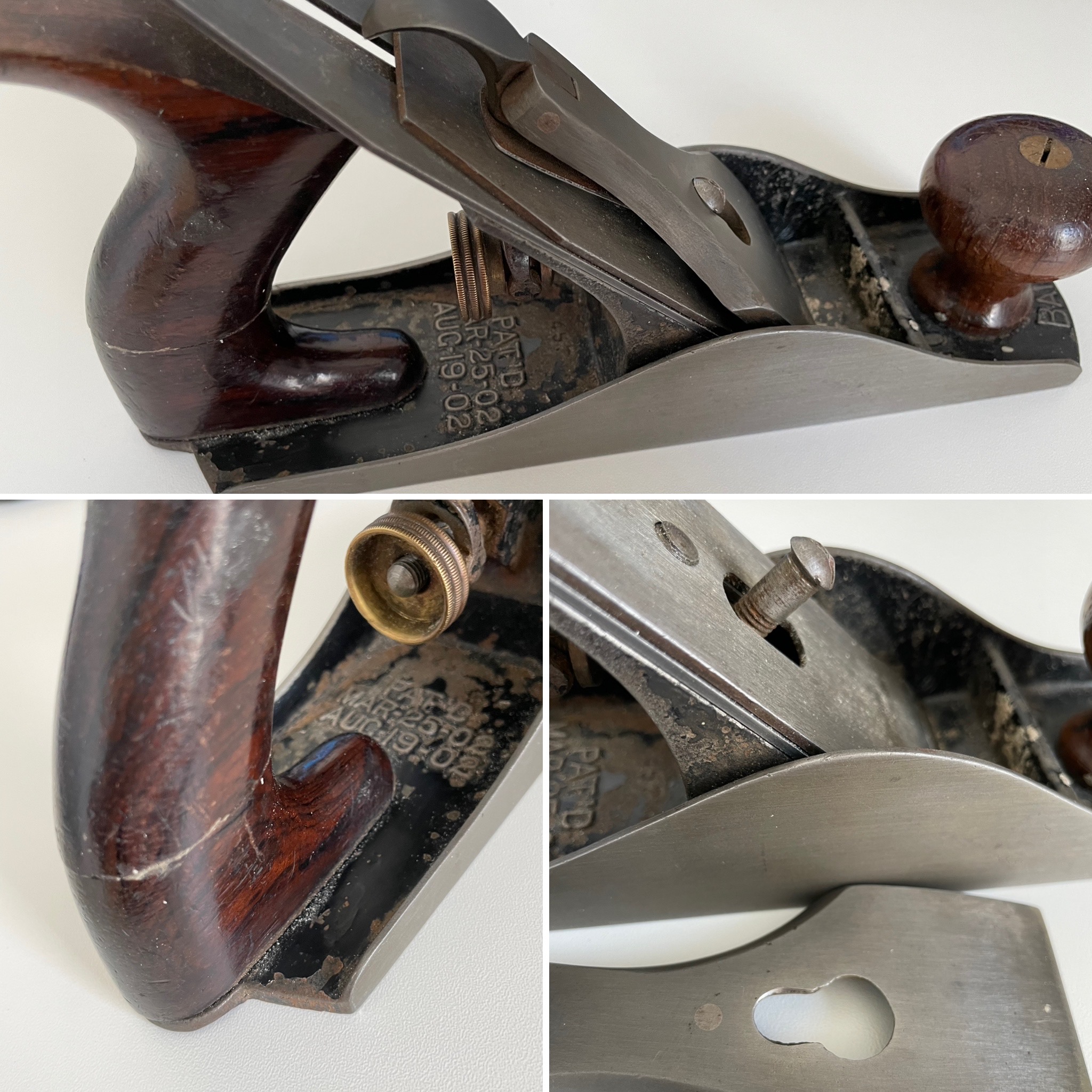

ich habe einen alten No. 4 Metallhobel geschenkt bekommen. Ich denke, es könnte sich um einen Stanley handeln? Den Hobel habe ich etwas gesäubert und das Eisen geschärft. Beim Zurückstellen der Spanabnahme ist mir aufgefallen, dass sich die Klappe bewegt. Beim Zustellen der Spanabnahme bewegt sich die Klappe nicht. Die Klappenschraube hat einen „Senkkopf“, der sich in die Klappe „gefressen“ hat. Ich vermute, dass hier nicht mehr ausreichend Kraft ausgeübt werden kann. Ich hatte überlegt die Schraube, gegen eine mit flachem Kopf zu tauschen. Beim Gewinde der Klappenschraube scheint es sich nicht um ein metrisches M5 Gewinde zu handeln. Ich gehe daher davon aus, dass die Juuma Schraube 300258 nicht passt. Wo könnte ich eine geeignete Schraube bekommen?
Der Griff wurde schon mal geklebt, da bin ich mir nicht sicher ob das halten wird. Hat schon mal wer probiert, ob der Juuma No 4 Griff an einen Stanley Hobel passt?
Der Lack ist in großen Teilen vom Hobel runter. In der Nähe des Hobelmauls befinden sich oben hartnäckige weiße Farbteste. Die gehen vermutlich nur mechanisch runter. Da bin ich mir noch unschlüssig, ob ich die „Patina“ so lassen soll oder ob ich eine Messingbürste in die Hand nehme. Nicht das es nach einem Neulackieren schlimmer aussieht. Für den Fall, dass ich versuche die Farbreste zu entfernen, welcher matte schwarze Lack würde sich hier eignen?
Ich bin auch für weitere Hinweise zum Aufarbeiten und ob es sich tatsächlich um einen Stanley Hobel handelt dankbar. Auf dem Hobel steht vorne „No. 4 Bailey“ und hinten „PAT D MAR-25-02 AUG-19-02“. Kann ich davon ausgehen, dass der Hobel aus der Zeit um 1902 stammt?

Hallo André,
die Klappenschraube sieht für mich einfach verschlissen aus, die sollte unten gerade sein. Vielleicht findest du eine andere von einem alten Hobel; die Gewinde sind definitiv nicht nach metrischem Standard. Der beste Ansatz wäre wahrscheinlich, entweder genau die Schraube als Ersatzteil zu suchen (im englischsprachigen Raum) oder einen kompletten Hobel zu kaufen, der in irgendeinem Sinne defekt ist (z. B. mit gebrochenem Korpus) und den als Ersatzteilspender vorzuhalten.
Was die Patentdaten angeht: soweit ich es im Kopf habe, kam das nächste Patent für Stanley 1910, dein Hobel müsste also zwischen 1902 und 1910 gebaut worden sein. Es gibt Webseiten, anhand derer man Stanley-Hobel datieren kann, z. B.
https://www.popularwoodworking.com/wp-c ... echart.pdf
oder etwas interaktiver
https://hyperkitten.com/tools/stanley_b ... wchart.php
Mit zwei Patentdaten müsste dein Hobel also ein Typ 9 oder 10 sein. Das "Bailey" vorne ist damit konsistent, hat Stanley wohl seit Typ 9 so gemacht.
Mit den Griffen kannst du Glück haben, ich habe z. B. welche von Anant an einem Record-Hobel jüngeren Datums verbaut. Vielleicht bedarf es kleiner Anpassungen, aber das sollte kein großes Problem sein. Ich würde aber bei so einem Bruch erstmal versuchen, das sauber neu zu verleimen.

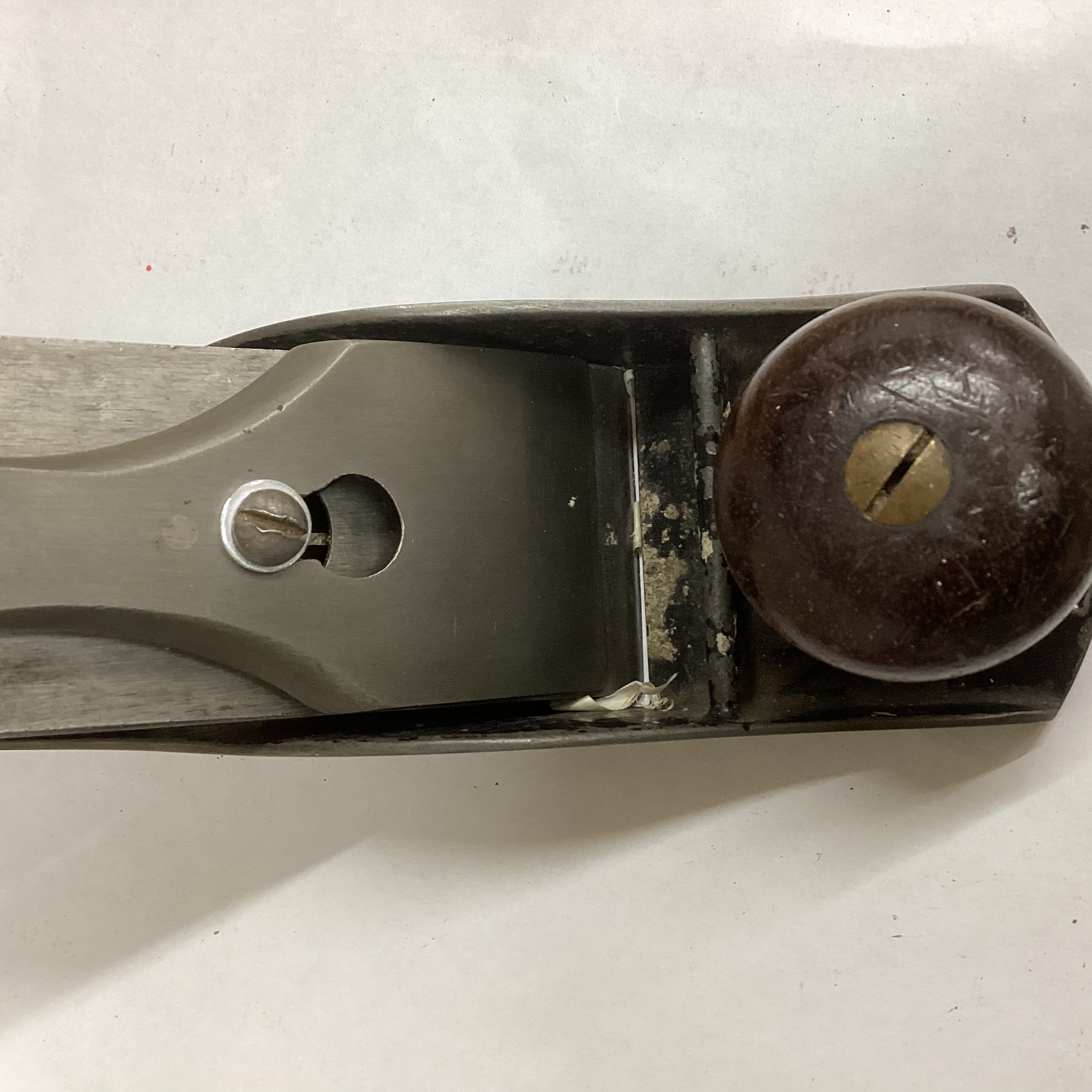

Der Schraubenkopf sieht für mich unten nicht verschlissen aus. Vielleicht ist die nicht Original und wurde irgendwann mal gegen eine Linsenkopfschraube getauscht.
Das mit der Unterlegscheibe ist eine gute Idee. Ich werde versuchen eine M6 Scheibe etwas aufzubohren, die passt durch die Klappe.

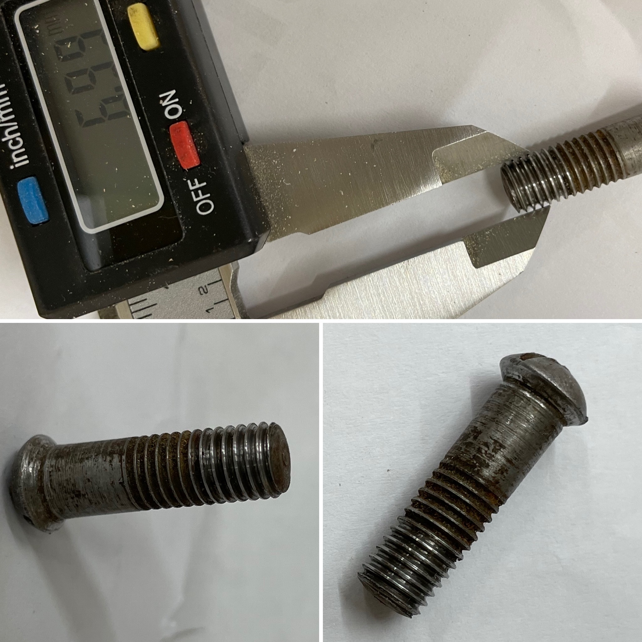

bei der Klappenschraube müsste es sich um ein 9/32“-24 UN Gewinde handeln. Soweit ich das verstanden habe, ist das auch in den USA ein nicht gerade übliches Gewinde. Im amerikanischen Ebay findet man unter „Stanley Lever Cap Screw“ entspr. Ersatzteile. Die Schrauben dort sind unten auch konisch, wie die bei meinem Hobel. Ich vermute daher, dass bei mir eher die abgenutzte Klappe die Ursache ist.
Die Unterlegscheibe funktioniert gut, die Klappe bewegt sich dann bei der Spanverstellung nicht. Nur optisch ist das nicht gerade ein Highlight.

in meiner Klüterkiste habe ich eine solche Schraube gefunden. Gewinde-Durchmesser 7,0 mm, Gewindesteigung etwa 1,1mm (10 Gänge abzählen und mit dem Messschieber messen), Gesamtlänge 28,5mm. Mit Patina, aber ansonsten wie neu. Wenn sie Dir hilft, schenk und schick ich sie Dir (schick mir Deine Adresse).
Grüße, Friedrich

die Gewindesteigung müsste passen, das Angebot möchte ich sehr gerne annehmen.

die Schraube ist gestern angekommen, vielen Dank!
Der Schraubenkopf ist etwas größer, die Klappe rutscht nicht mehr.
