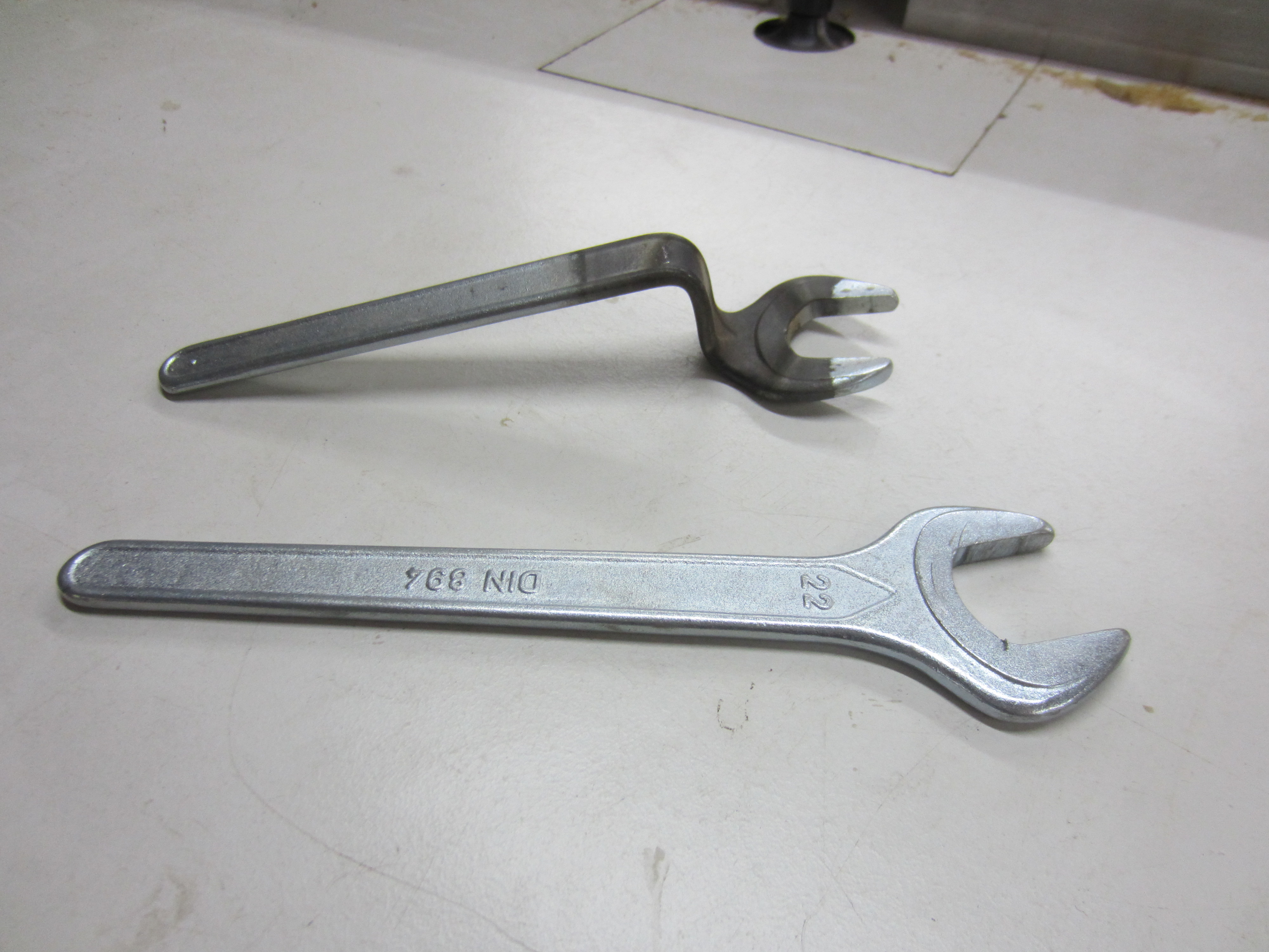

von Heinz Kremers
Hallo Johannes,
das war ein Gabelschlüssel ????? Sicher made in PRC.
So sieht das fertige Exemplar aus und vorne der Ausgangsschlüssel nach DIN, vielleicht aber trotzdem PRC :-)
Vielleicht auch mal nach Maul-/Gabelschlüssel gekröpft suchen.

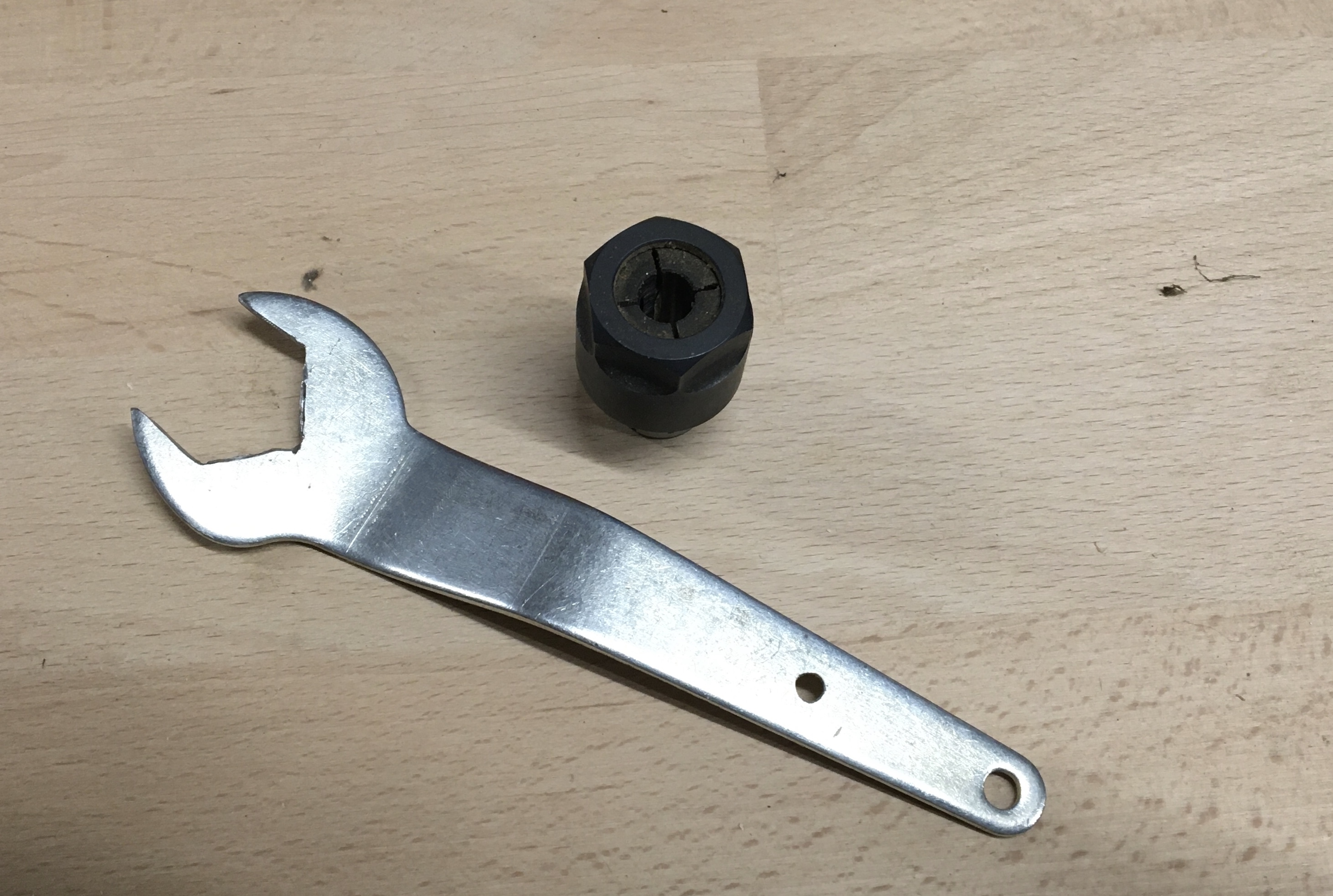

von Andre
Für die T11 im Frästisch habe ich einen gewinkelten 7/8“ Schlüssel von CMT, scheint es mittlerweile in Deutschland nicht mehr zu geben. Such mal nach „CMT 99100400“
Hier hatte ich schon mal ein Foto hochgeladen: viewtopic.php?p=91506#p91506
