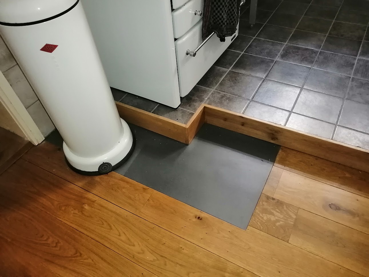

Verfasst: Di 27. Jun 2023, 16:41
von HeinzMan
ich habe in einer Küche eine Stahlplatte in einen neuen Dielenboden eingesenkt. Manche Aspekte sind oben bereits genannt worden, die zu beachten sind.
Ich würde grundsätzlich abraten, einen Dielenboden aufzusägen. Er verliert unweigerlich an Stabilität. Die Stabilität wird nur durch durchgehende Dielen sicher gestellt. Ich spreche von durchgehenden, nicht verbundenen Dielen und unbekanntem Unterbau.
Eine flächige Vertiefung von ca. 2mm in einen Holzboden einzubringen gelingt mit speziellen Linealen und einer Oberfräse.
Der Aufwand ist immens.
