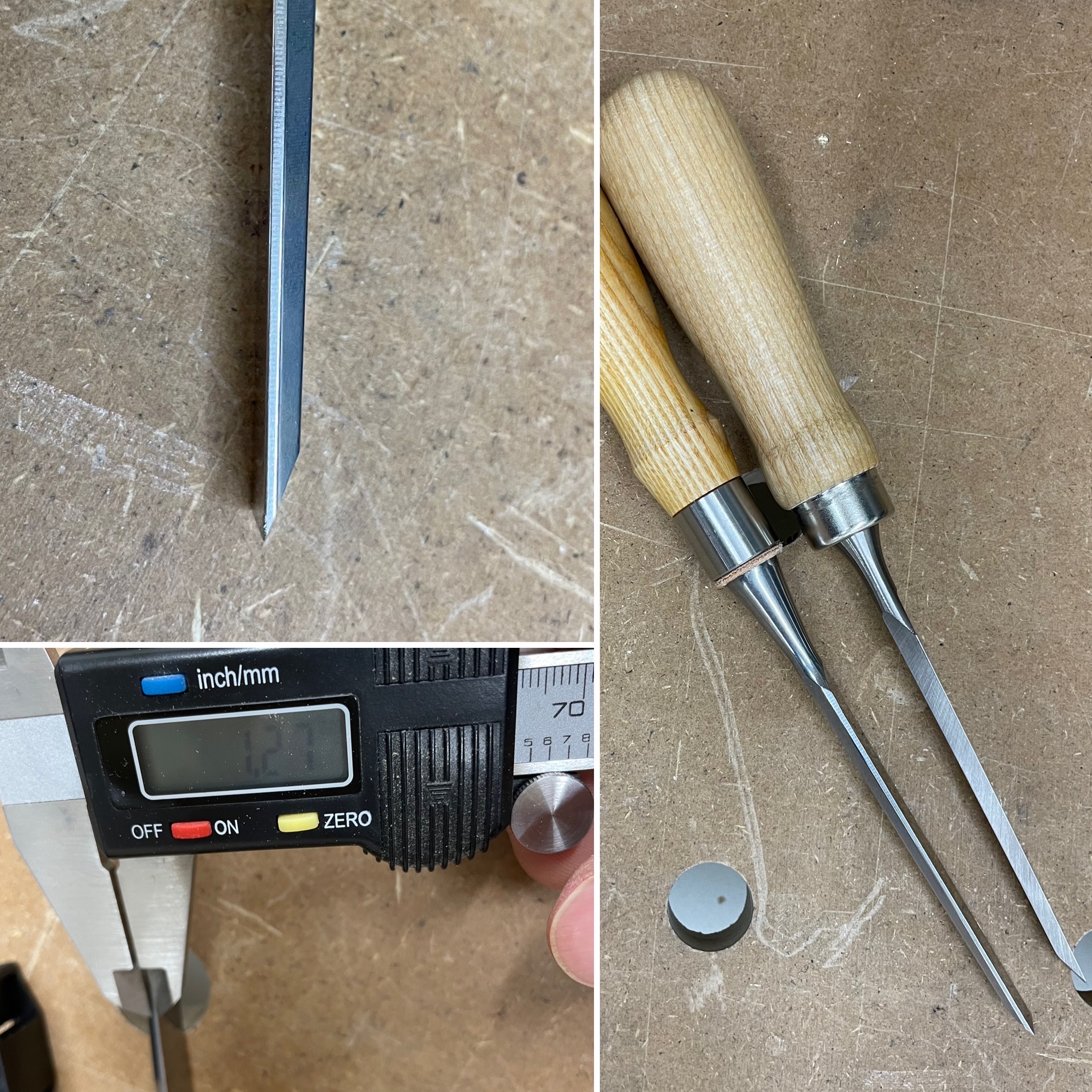

Ich habe mir ein 10mm Richter Eisen schenken lassen. Beim Auspacken des Eisens war ich erstmal enttäuscht, ich hatte Mühe mir das nicht anmerken zu lassen: Die Seiten sind über einen Milimeter hoch. Die Spiegelseite sieht so aus, als wäre sie mit einem Poliermop poliert worden, die Kanten sind verrundet. Das Heft hingegen macht einen sehr hochwertigen Eindruck.
Kennt oder hat hier jemand die Richter Eisen? Wie waren eure Eisen im Auslieferzustand? Bei der Spiegelseite hatte ich mir eigentlich fast keine Nacharbeit erhofft. Die Seitenfasen ärgern mich momentan aber richtig, da hatte ich angenommen, die wären „fast gegen Null“ heruntergeschliffen.
Andre
Anbei ein Foto vom Richter, daneben zum Vergleich ein 10mm MHG:

meine Stemmeisen sind alle älteren Datums, aber auch im Vergleich zu denen scheint mir eine Reststärke am Rand von ungefähr einem Millimeter durchaus sehr wenig zu sein. Würde man das bis auf Null oder nahezu null auslaufen lassen, hätte man sehr empfindliche Ecken an der Schneide. Natürlich haben solche filigranen Ecken auch einen Vorteil (man kommt an enge Stellen), aber ich würde vermuten, dass die Nachteile (Empfindlichkeit) insgesamt überwiegen und der Hersteller viele Reklamationen zu befürchten hätte.
Was mich viel mehr ärgern würde wäre die Spiegelseite. Die verspricht nämlich - im Gegensatz zur Seitenfase, die sich relativ schnell maschinell umschleifen lässt - reichlich Handarbeit. Wenn ich an präzise maschinell bearbeitete Oberflächen aus anderen Bereichen, z.B. dem Formenbau, denke, dann verstehe ich einfach nicht, warum es kaum Stemmeisen mit feinstgeschliffener Spiegelseite gibt. Das muss doch bei entsprechenden Stückzahlen wirtschaftlich auch heute machbar sein. Alte Spannsäge-Eisen waren da schon relativ gut gefertigt - zumindest die paar wenigen, die ich im Gebrauch habe.

wollte kurz Rückmeldung geben, laut Narex handelt es sich um einen Fertigungsfehler. Die Seiten müssen fast bis zur Spiegelseite gefast sein.

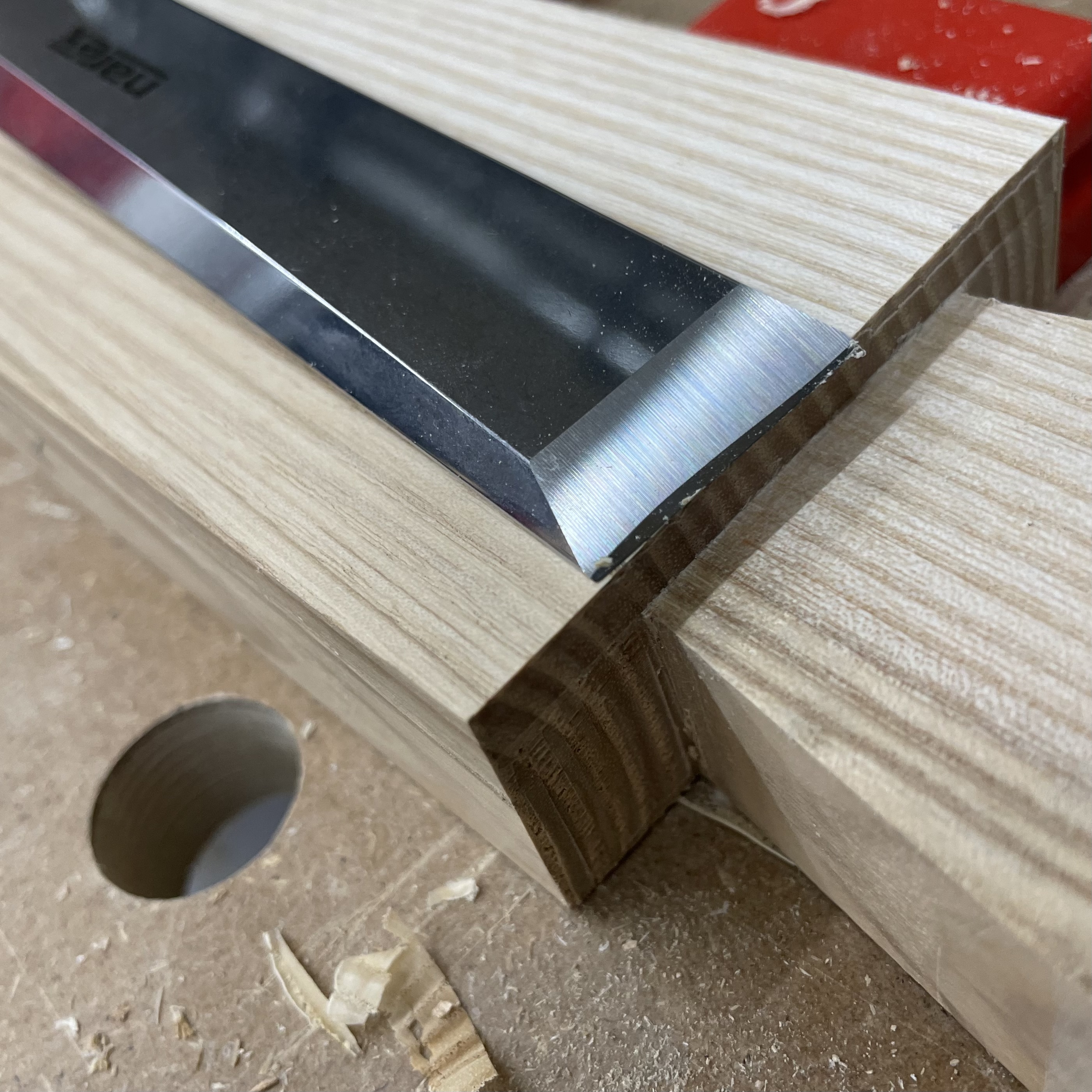

Ich melde mich nochmal mit ersten Erfahrungen zurück: die Seitenfasen sind sehr weit herunter geschliffen. Fast so weit wie bei den MHG Beiteln. Die Spiegelseite ist soweit „gebrauchsfertig“ und benötigt erstmal keine Nacharbeit. Inzwischen habe ich noch den 6mm und den 25mm Beitel angeschafft. Den Satz werde ich bei der nächsten Bestellung mit dem 10mm und 19mm Beitel vervollständigen, den 3mm und den 38mm benötige ich nicht.
Ich habe eine 25 Grad Mikrofase angeschliffen, mehr war nicht erforderlich um die Beitel in den Dienst zu stellen. Ich habe den Eindruck, dass die Schärfe etwas länger gehalten wird als meinen MHG Stemmeisen und deutlich länger als bei den Dictum Stecheisen. Überhaupt kein Vergleich mit dem „normalen“ Narex Woodline Buttchisel, welcher leider schon beim Anschauen ausbricht.
Narex Richter 25mm
Narex Richter 25mm

der Beitel sieht klasse aus. Schön, dass Du das auflöst.
