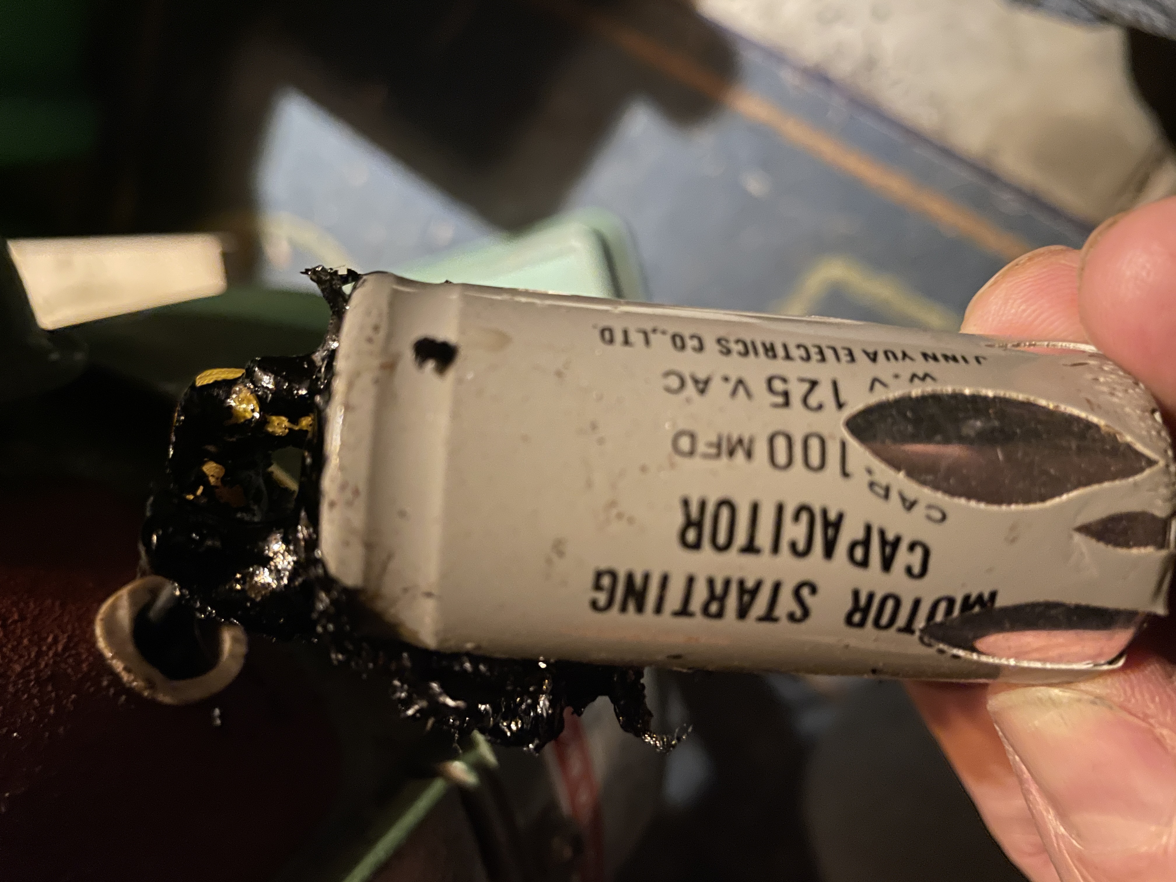

hat mir keine Ruhe gelassen 😂.
Hier ein Foto des Teils, welches sich vorhin feierlich verabschiedet hat.
Puh, da ist jede Menge schwarzes, stinkendes Zeug ausgetreten.
Der Tipp mit Roßdorf ist prima, das versuche ich.
Repair Café in bin ich sogar selbst aktiv (Holzarbeiten), austauschen würden die "Elektroniker" das Teil sicherlich.
Aber wo bekomme ich es her und vor allem:
Kann mir jemand die genaue Bezeichnung schreiben, damit ich (wo?) auch ganz sicher das richtige Ersatzteil bestelle?
Danke schön nochmals.
liebe Grüße Oliver
PS: Ja, hat 220V Schukostecker.
Ich hoffe, ich hab das mit dem Foto einfügen richtig gemacht...

Moin Oliver,
ja, das ist definitiv ein Kondensator - gewesen... :D
Der sieht schon etwas spezieller aus. Am einfachsten wäre es, wenn Du bei WMV-Dresden oder bei Weden mal schaust, ob die evtl. so etwas noch haben.
https://www.wmv-dresden.de/
https://www.weden-metabo-service.de/MET ... densatoren
Mit der Angabe TB 800 habe ich auf Anhieb nichts gefunden - aber vermutlich gibt es auf Deiner Maschine auch noch eine achtstellige Typennummer, damit könntest Du es nochmal versuchen.
Ich frage mich, ob Du wirklich einen Anlaufkondensator benötigst (laut Aufdruck sieht das erstmal danach aus) oder nicht doch einen klassischen Betriebskondensator.
Ich vermute Letzteres und dann mit 100 MikroFarad und spannungsfest bis mind. 125 V Wechselspannung. Insofern kannst Du auch bedenkenlos einen nehmen mit höheren Spannungswerten. DIe Kapazität muss passen - und die Bauform bzw. Abmessungen müssen passen.
Insofern würde ich an Deiner Stelle zunächst WMV-Dresden und Weden versuchen, ob einer der beiden das Teil hat...
Und vielleicht meldet sich ja auch noch ein anderer User, der da elektrisch noch ein wenig versierter ist als ich...
Viel Erfolg
Stefan

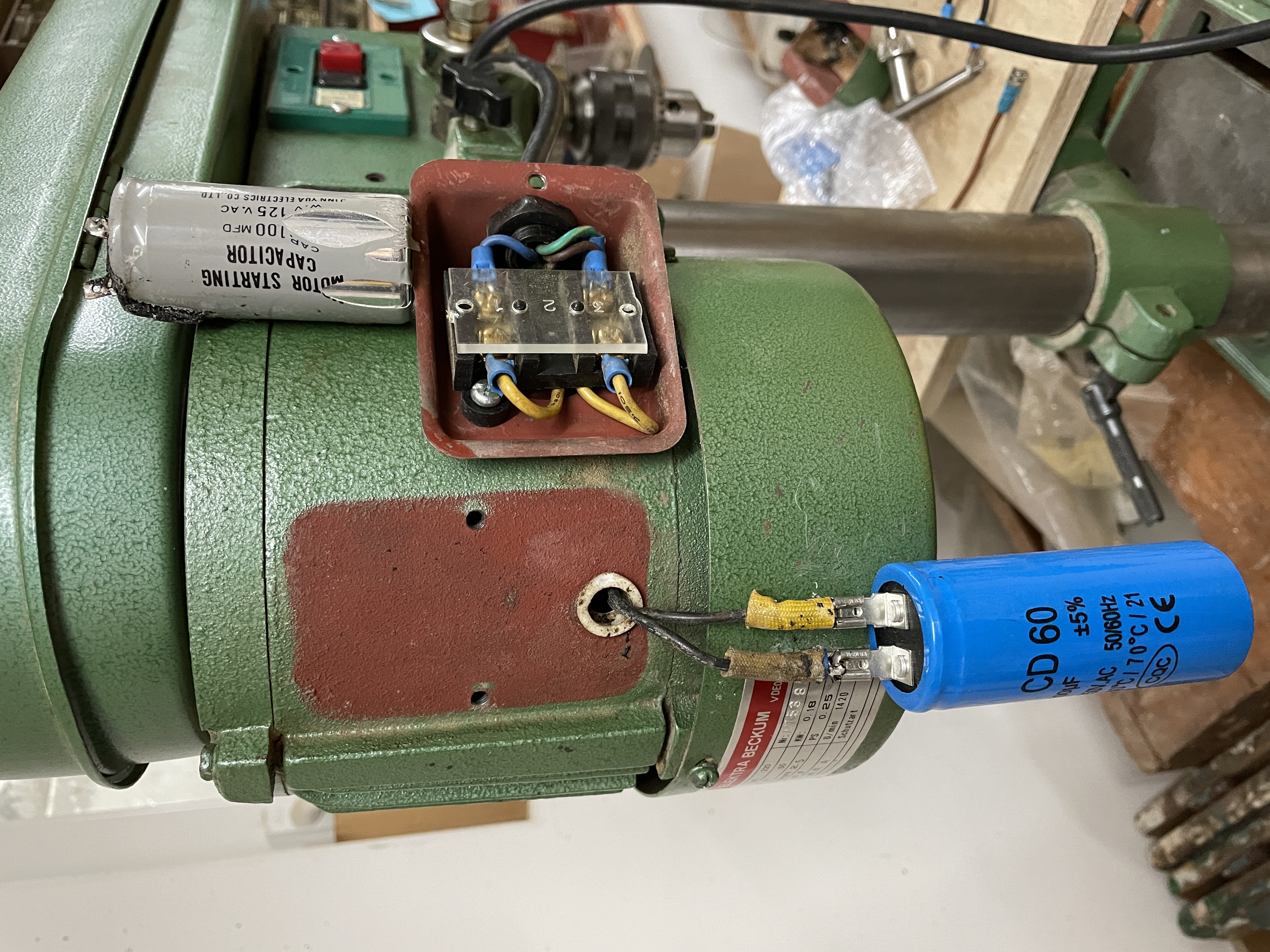

Re: Elektra Beckum Tischbohrmaschine wird heiß....Bitte um Rat
Verfasst: Do 30. Mär 2023, 12:31
von wallauweb
Danke, ABER:
Ich bin nach wie vor sehr verzweifelt, denn:
- ich habe den Kondensator bestellt und auch gleich eingebaut.
Maschine getestet und festgestellt, dass auch dieser K. schon nach einer Minute warm/heiß wird.
Mit "heiß" meine ich hier, dass ich ihn nicht mehr anfassen mag. Ist das "normal"???
Der K. ist derzeit lose (also ohne Abdeckung), da er ja größer ist (3x8 cm) als das Original.
Nun habe ich wieder, bzw. noch immer Angst, dass mir auch dieses Teil abraucht.
An der Maschine ist ja sonst, zumindest sichtbar, nix dran, was noch defekt sein könnte.
Oder gibt es einen "Fliehkraftregler" (meint mein Nachbar), der den K. irgendwann ausschaltet (da er dann nicht mehr benötigt wird. Ist ja nur zum "Anlaufen")???
