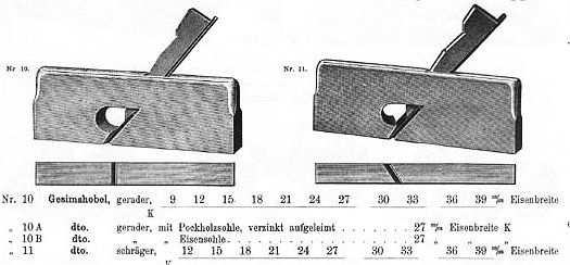

Kurt Heid
Beiträge: 306
Re: Hobel-Identifikation
Beitrag von Kurt Heid »
Namen gibt es einige--->Simsfalzhobel, Gehrungshobel, Bezeichnungen der einzelnen Hersteller. Ausgestattet mit einem Grateisen. Gehsimshobel mit Gehrung Nr. 115 ist der einzige der annähernd dem deinen entspricht. Bei ca. 28 W&S Katalogen genau diesen nicht gefunden. Evtl.- Wertheim oder de Flier.
Bild vom normalen HB.
Gruß Kurt
