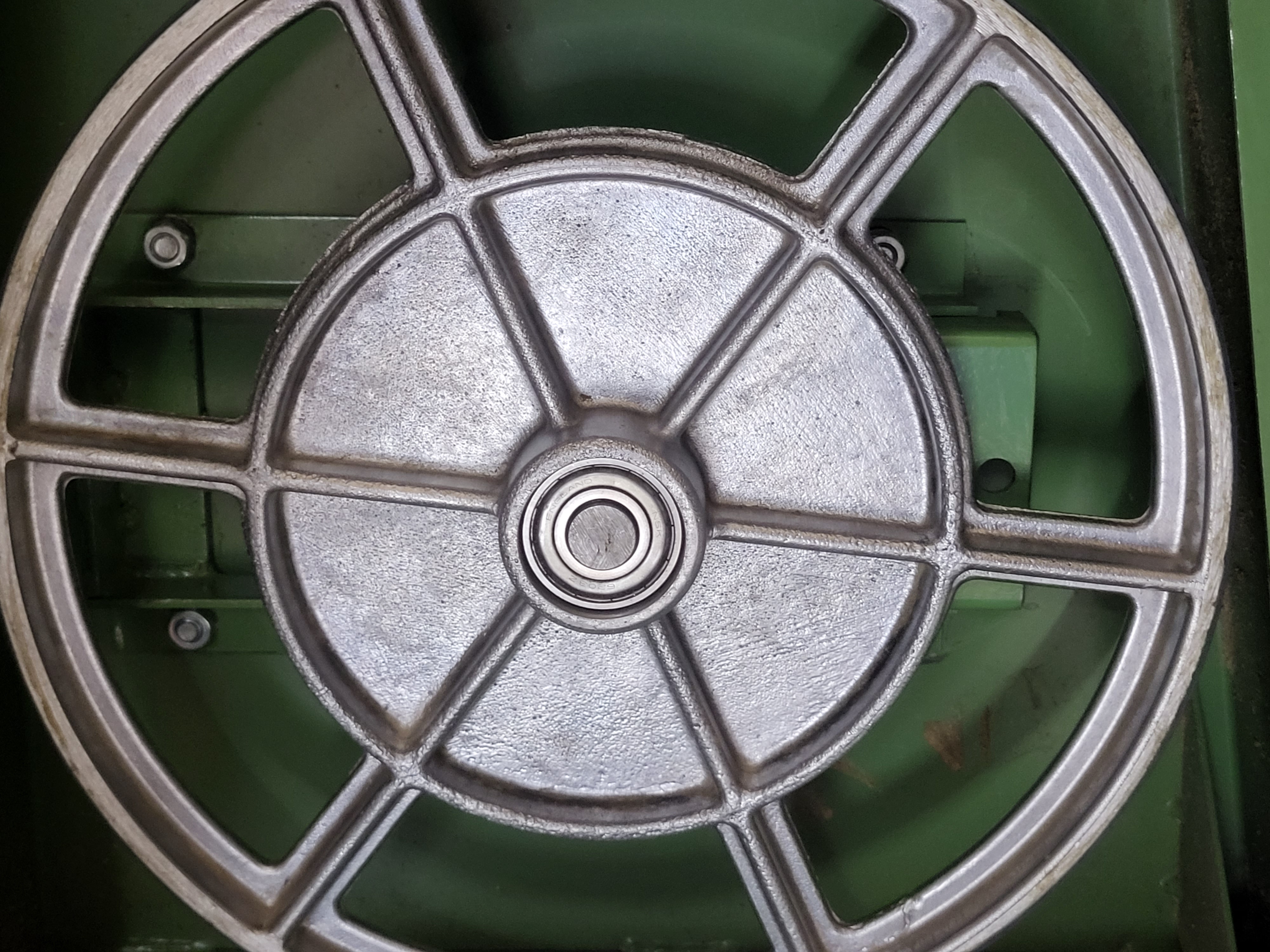

Ok, hier der aktuelle Stand:
Das sind wieder die Originallager, die ich jetzt auch nicht mehr tief genug in die Laufrolle bekomme:

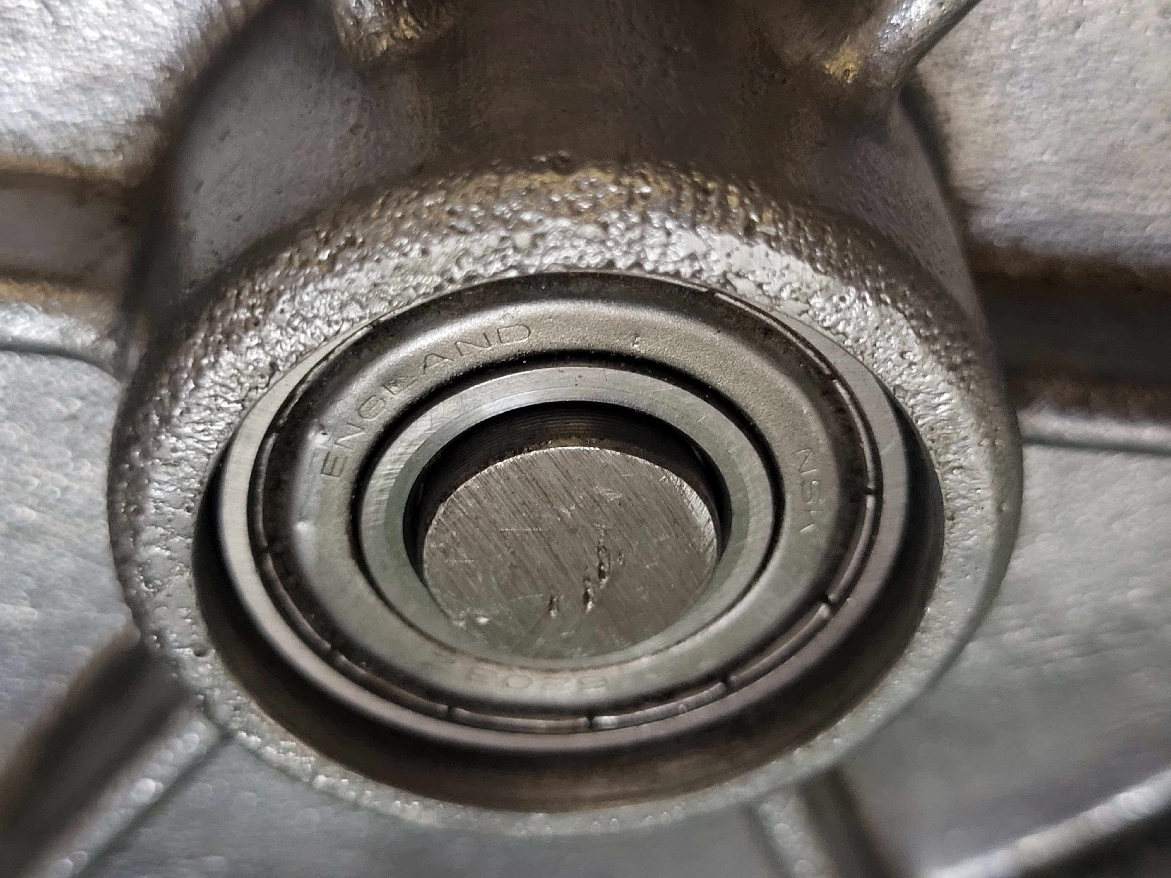

Detailaufnahme des Kugellagers:

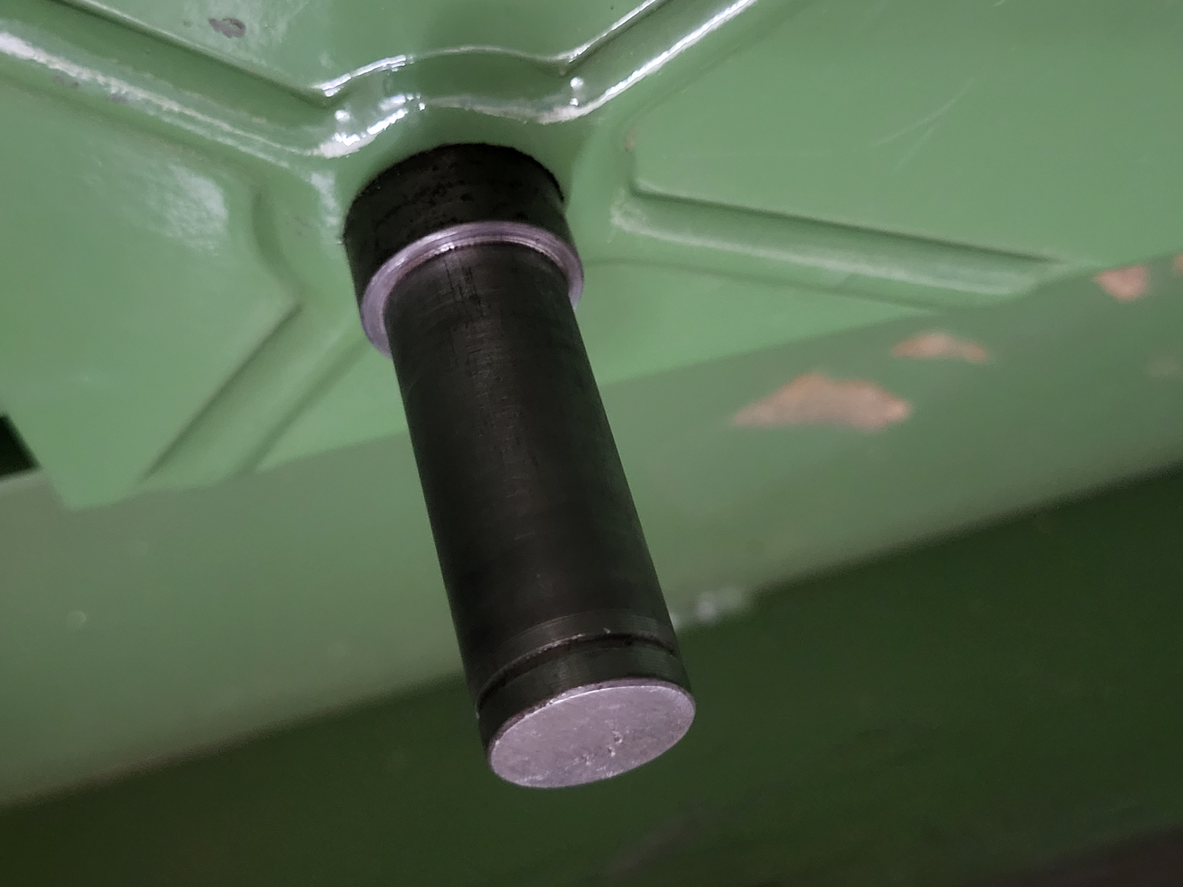

der Dorn mit Kerbe für den Sicherungsring:
Hier komme ich halt nicht tief genug dass ich den Sicherungsring wieder aufsetzen kann.

Frage nebenbei: wer hat denn die Dellen in die Lagerabdeckung gekloppt?
Hast Du die Lager richtig rum eingebaut oder sind die re/li identisch?
Ist hinter dem Lager im Lagersitz noch Platz? Müßte man sehen können.
Rumschleifen würd ich nicht wenn keine Kerben sichtbar sonst sitzt das Lager nachher nicht fest und die Schale dreht im Sitz mit = Schrott.
Daß Du Welle und Lagerschalen geölt hast vor Montage setze ich mal voraus.

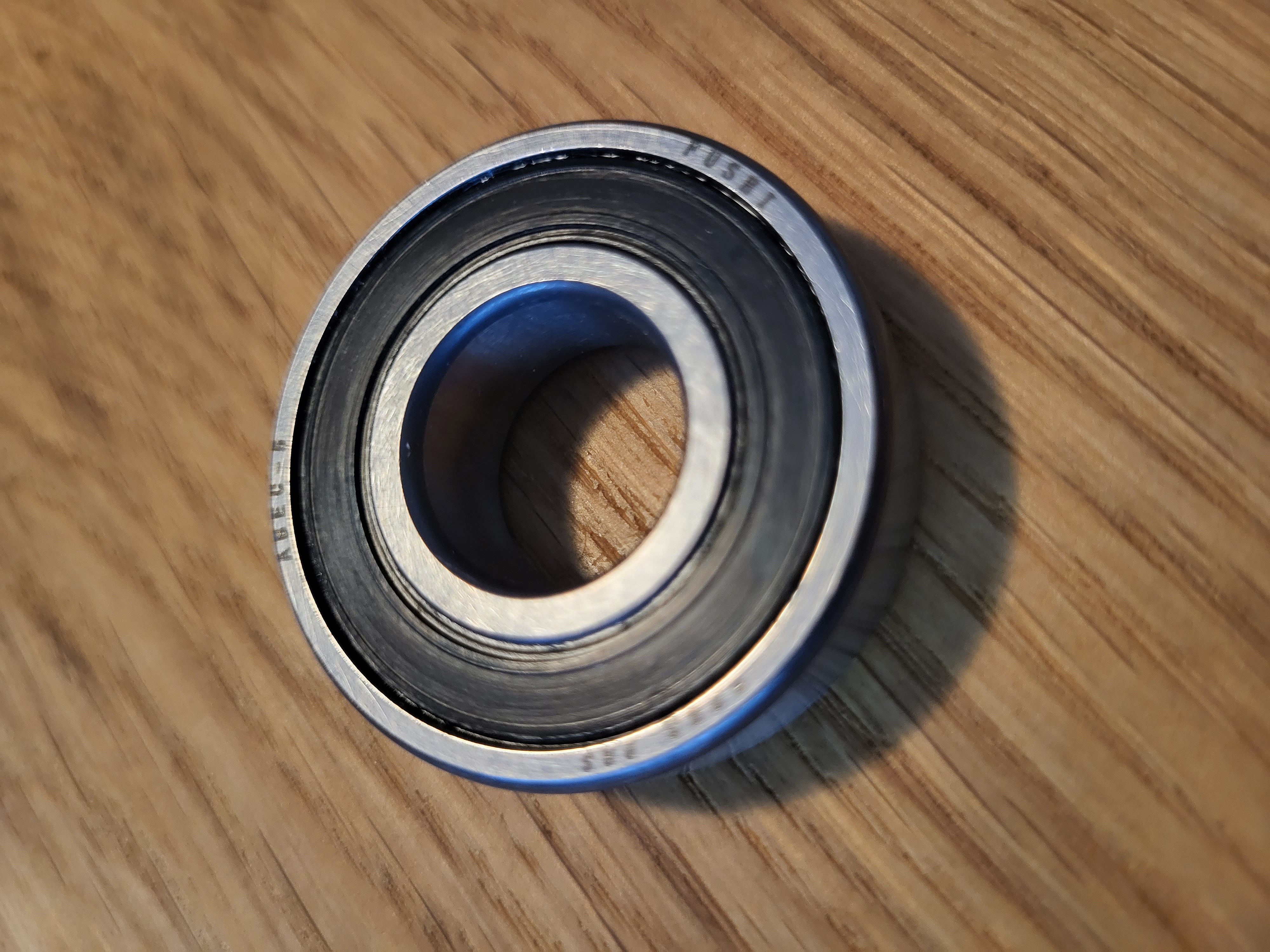

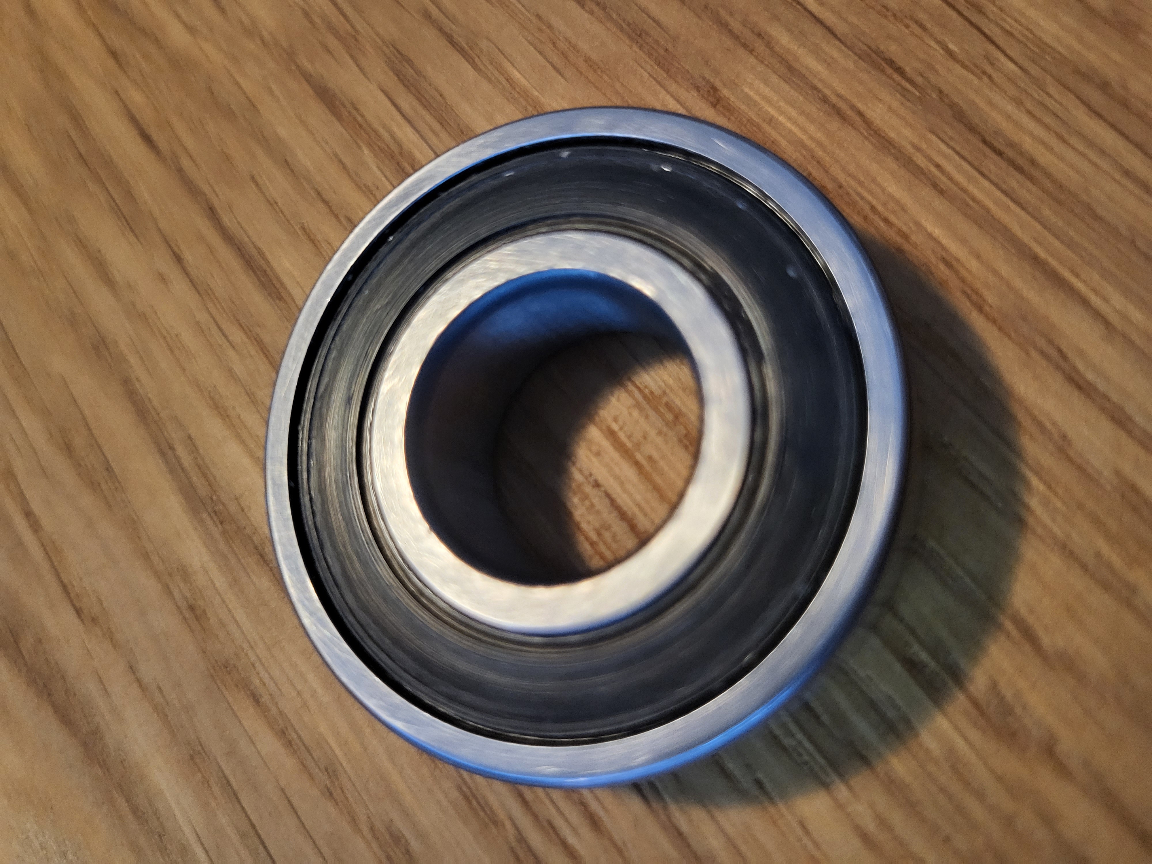

Das hier sind die neuen, sehen für mich absolut gleich aus. Denke / hoffe also dass es da keinen Unterschied gibt?!?
Hier bestellt:
https://www.amazon.de/dp/B08N47K9HW?psc ... ct_details

es gibt Lager, da steht - meist die Innenschale - an einer Seite vor.
Du mußt natürlich auch den Lagersitz im Rad ölen. Nicht volle Kanne, nur leichter Ölfilm.
Noch ein Tip: Schneid da alte Lager mit der Flex auf und entferne die Kugeln. So hast Du 2 passende "Federringe" mit denen Du das neue Lager einschlagen kannst ohne Beschädigungen und bekommst die auch gut wieder aus dem Sitz/von der Welle.
Ob das Lager hinten ansitzt kann man natürlich auch messen ....
Beim Eintreiben mit leichten Schlägen hört man aber auch den Unterschied.

wenn Du nochmal Lager brauchst würde ich eher bei agrolager schauen als bei Amazon. Da bekommst Du Deine gewünschten Lager garantiert in der genau passenden Ausführung und Qualitätsstufe. Die Aufschrift ABEC-5 kenne ich sonst eher aus dem Inline-Skates-Bereich - aber ich bin auch kein Experte für Kugellager... :-)
Mir ist nur aufgefallen, dass das alte NSK-Lager mit Metall-Abdichtung war und Du jetzt Gummi-Abdichtungen genommen hast? Also 2RS statt ZZ...
Bei Agrolager gäbe es bspw. dieses hier: https://www.agrolager.de/product_info.p ... d=13501539
Wichtig ist beim Eintreiben der Lager noch, dass Du immer nur auf den Teil schlägst, der klemmt. Also beim Eintreiben der Lager in die Laufräder darfst Du nur auf den äußeren Ring schlagen - keinesfalls auf den kleinen inneren Ring. Sonst kannst Du die Lager direkt wegschmeißen und neue bei Agrolager bestellen... ;-)
