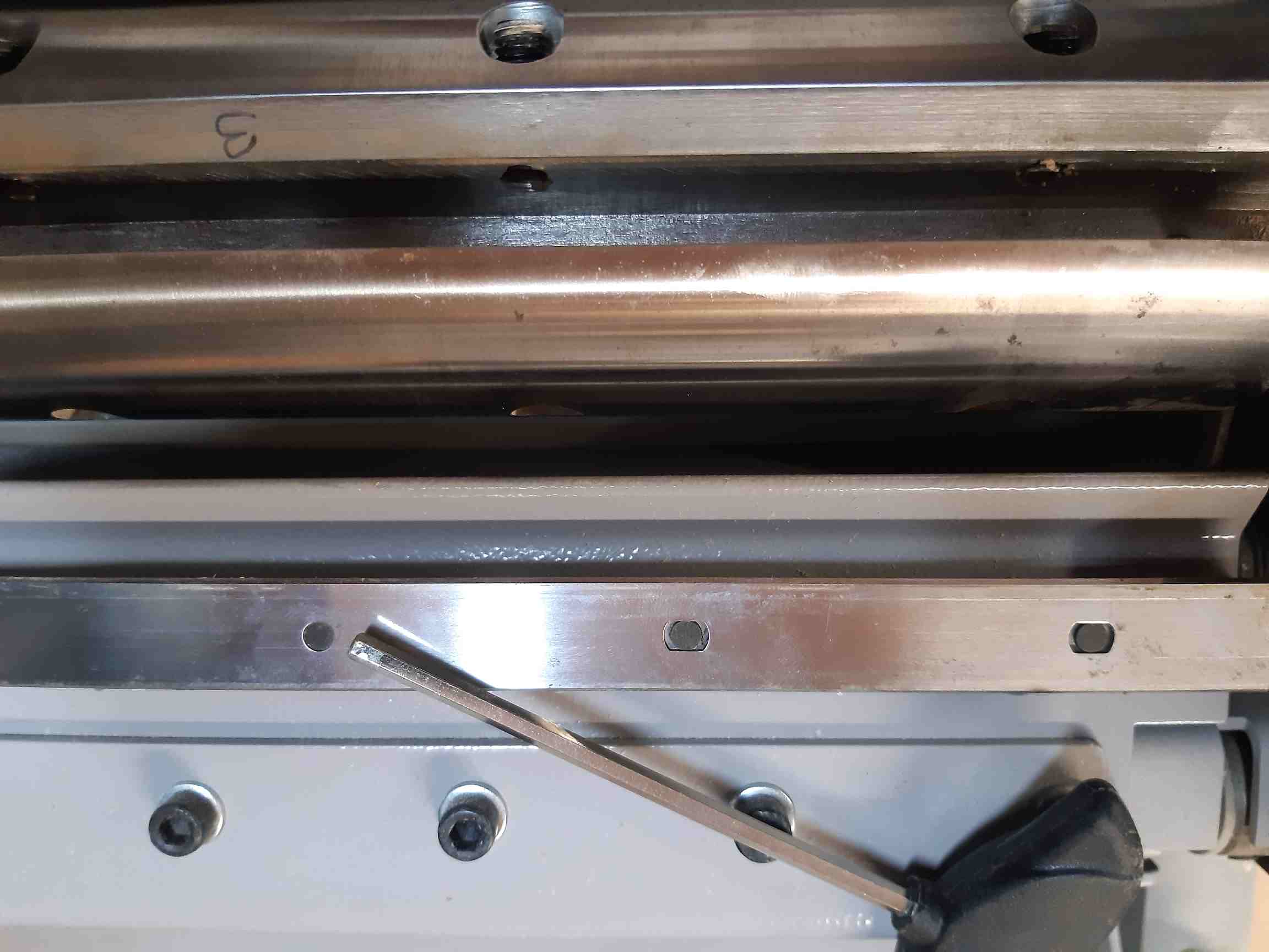

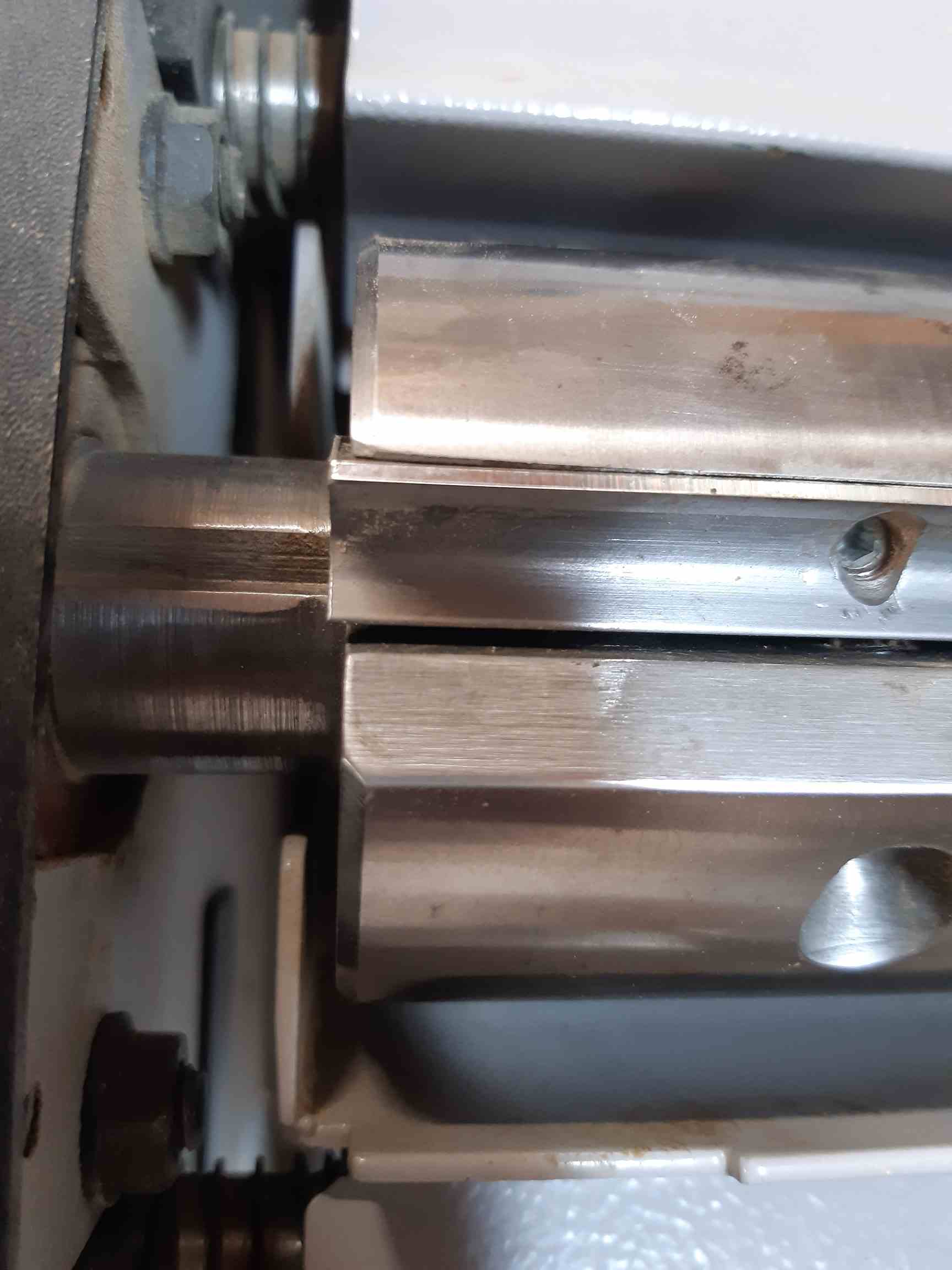

Hallo Fabien,
ich habe eine A3 mit Wendemesser.
Auf dem Messerträger kann das Messer nicht verschoben werden es wird in der Mitte genau in Position gehalten (siehe Bild).
Der Messerträger insgesamt könnte schon versetzt fixiert werden, schaut dann aber über die Welle raus (zweites Bild).
Eine Möglichkeit wäre auch nur ein Messer zu wenden, welches dann die Scharte raushobelt.

Man kann die Messer also etwas verschieben, danke für den 'Trick'!
