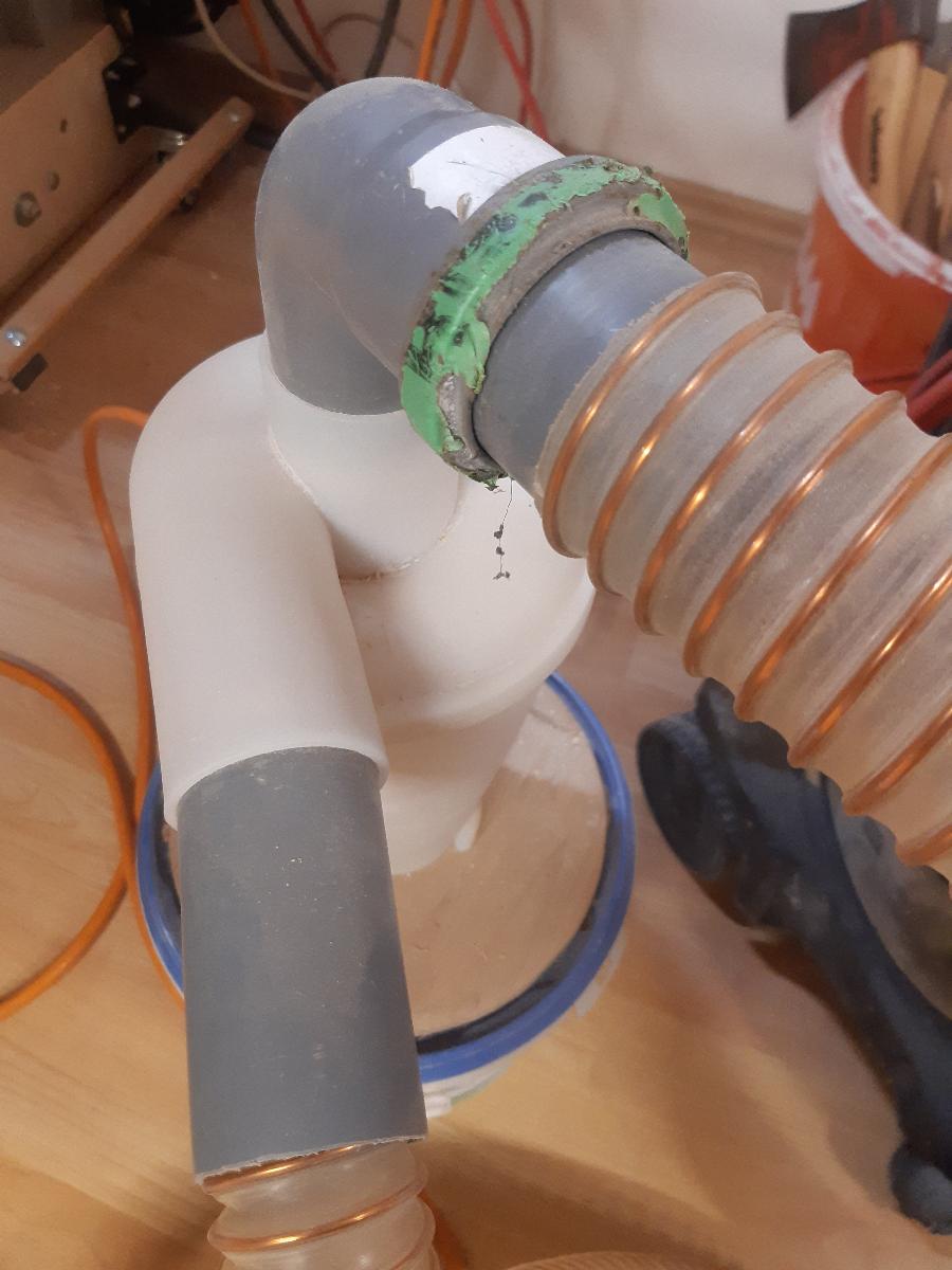

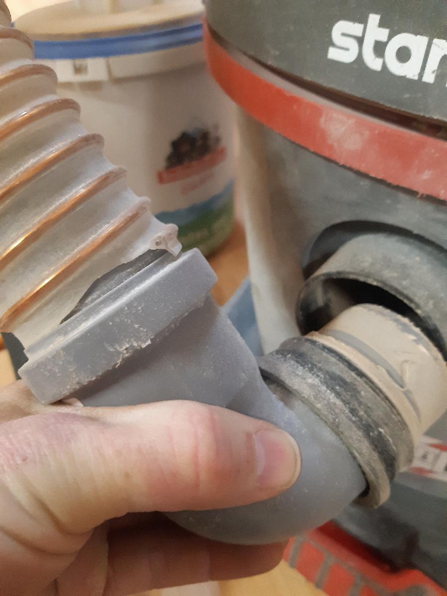

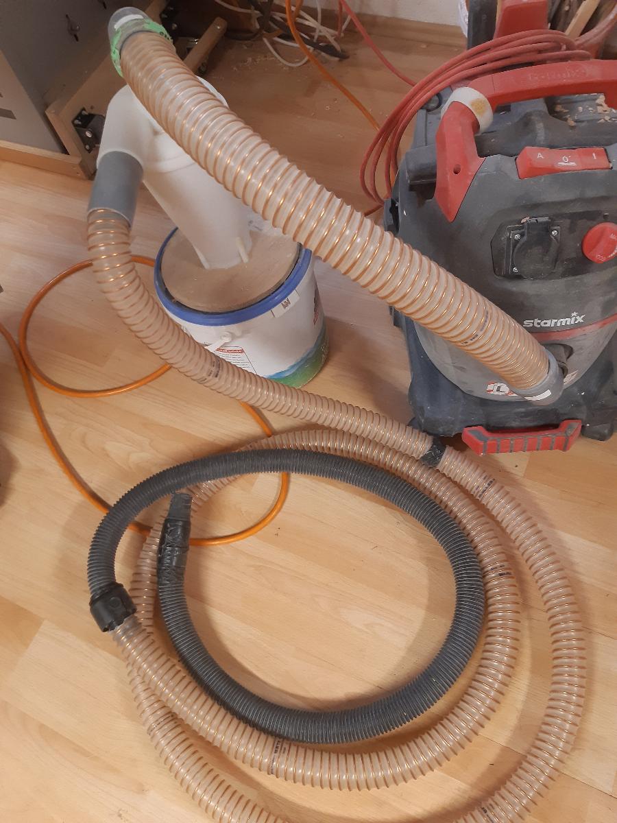

Hallo Frank,
kurze Antwort: Basteln
längere Antwort:
Ich hab das letztendlich so gelöst, dass ich die Anschlüsse an den Dustcommander mit HT DN50 Rohrstücken (die grauen) realisiert hab. Die passen perfekt in die Zyklonanschlüsse (zumindest bei meiner Kopie). Für wenig Geld kannst du dir so die Anschlüsse mit Winkeln so zusammenbauen, wie du es brauchst. (Wobei es natürlich bei Winkeln auch zu gewissen Verlusten kommt.)
Den (Starmix) Sauger habe ich mit einem kürzeren Stück 50mm Absaugschlauch mit dem Zyklon verbunden.
Bei meinem Sauger passt eine HT Dichtungsmanschette (!Da gibts verschiedene!) genau in den Anschluss, da drin steckt ein HT Winkel, daran wieder ein kurzes Stück HT Rohr und der Absaugschlauch.
Der Starmix-Schlauch wiederum passt IN ein HT Rohr quasi als kleine Reduzierung. Wobei ich diesen inzwischen auch durch einen 40 mm Absaugschlauch (die durchsichtigen mit Spriale - gibst unterschiedlich stark/flexibel) ersetzt hab - passt IN ein HT DN50. Den kann ich an stationäre Maschinen direkt (Anschluss-Adapter wiederm aus HT hergestellt) oder an ein kurzes Stück Schlauch mit passendem Adapter für Handmaschinen anschließen.
Viel Erfolg und schöne Grüße
Tobi

Danke dir für die ausführlichen Infos.
Ich habe jetzt mal einen 40mm (innen) 48mm (außen) Schlauch bestellt und fahre morgen mal in den Baumarkt ein paar HT Rohre usw. kaufen.
Werde berichten sobald ich alles da habe ;-)
Re: Welchen Schlauch kaufen?
Verfasst: Mo 6. Feb 2023, 20:48
von frank66
So, hat etwas gedauert, aber jetzt ist alles da und installiert: 40mm Schlauch mit DN50 HT Rohr als "Verbinder" zwischen Schlauch und Makita Staubsaugerschlauch, Schlauch und Makita Sauger, Schlauch und Dust Commander.
Vielen Dank nochmal für die Tipps!
