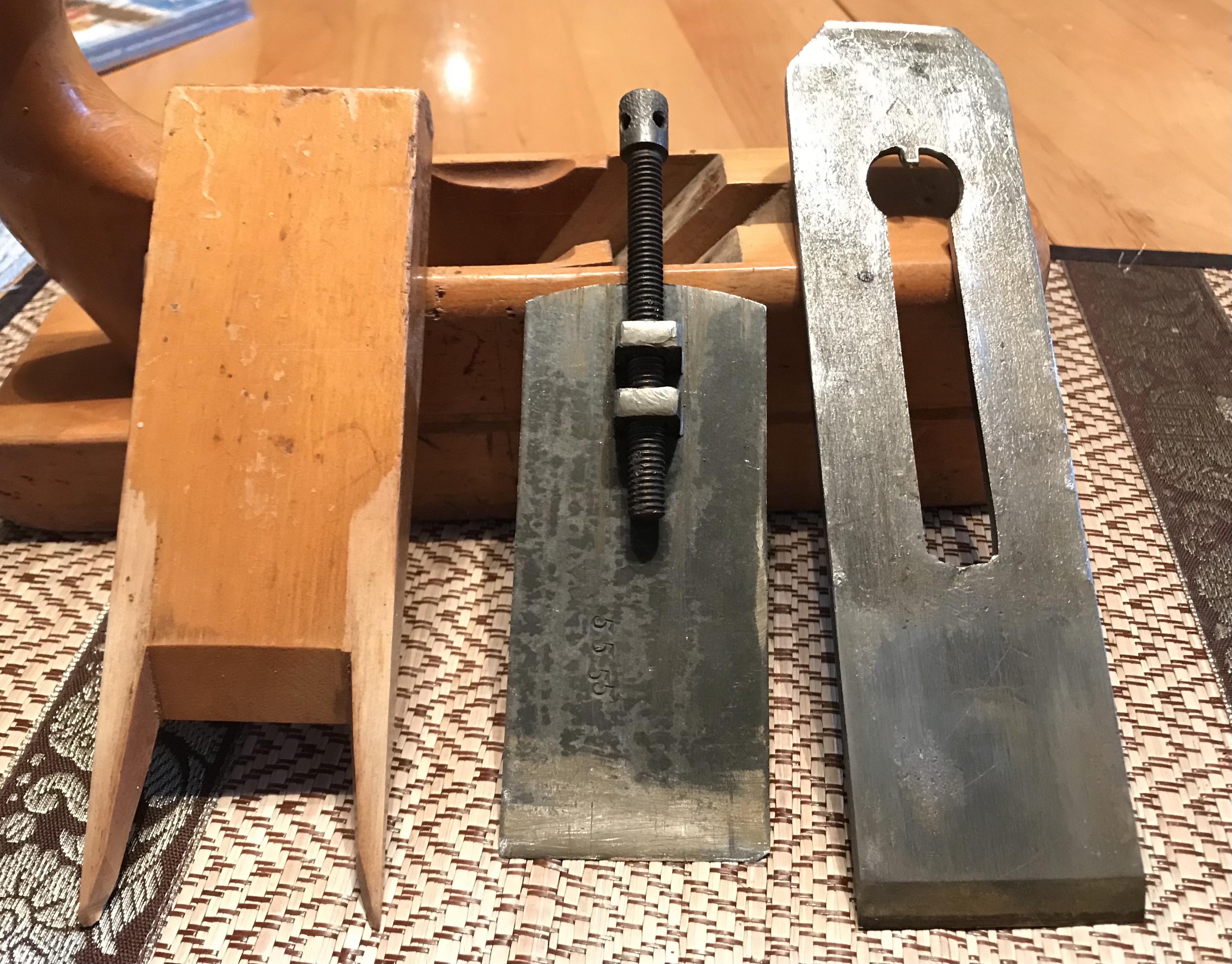

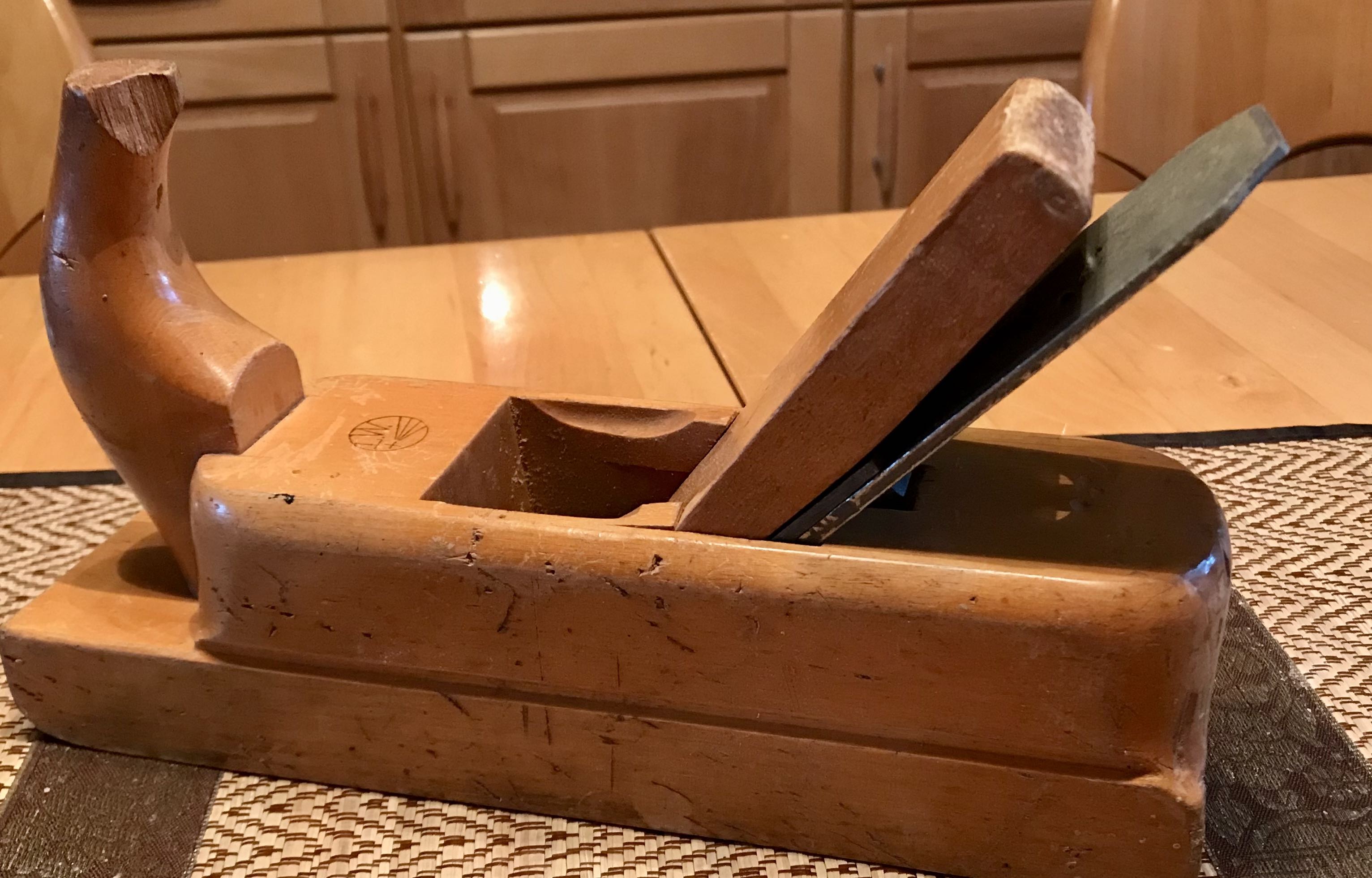

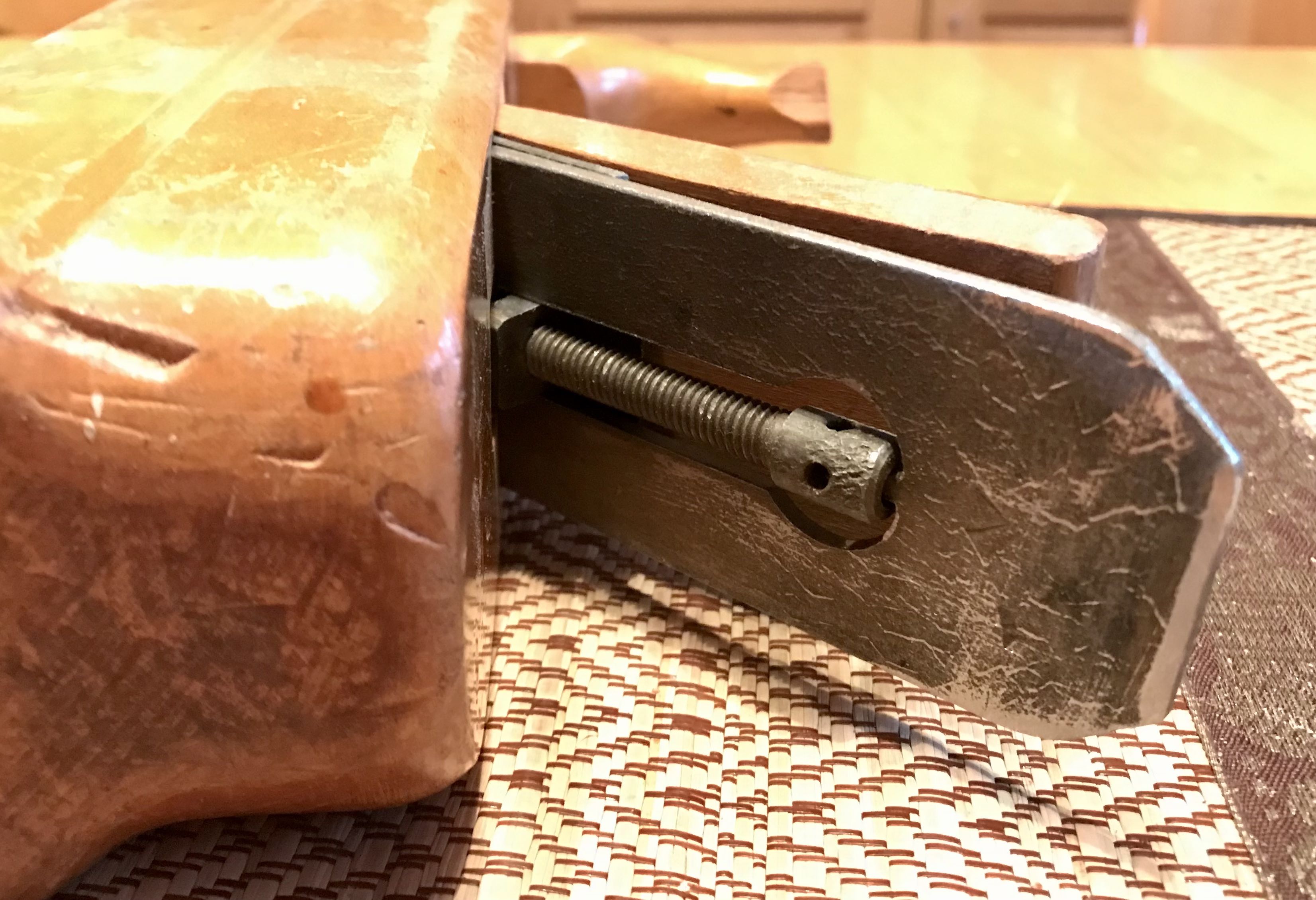

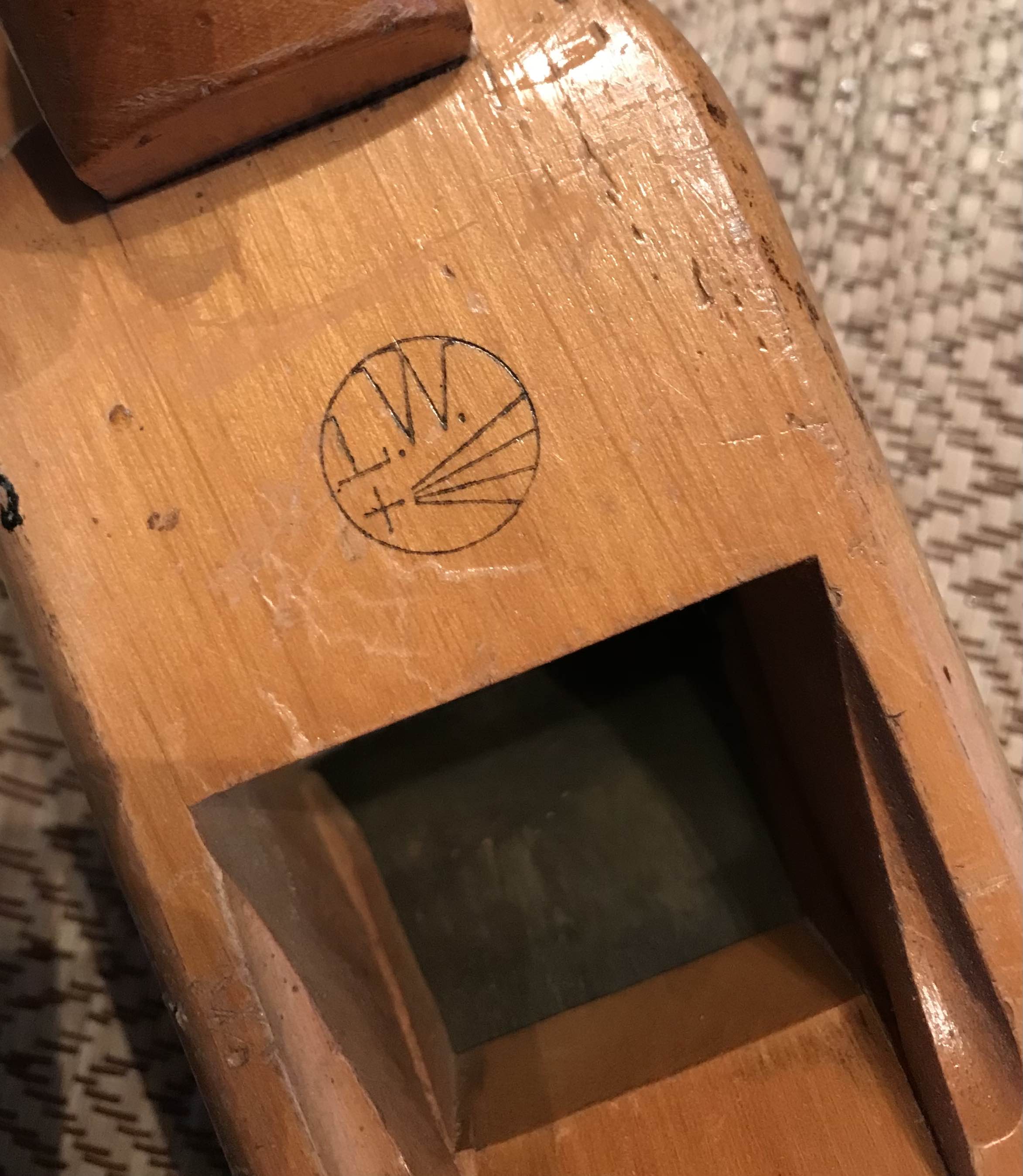

Von einem Freund habe ich den unten abgebildeten alten Handhobel geerbt. Das Markenzeichen kenne ich nicht. Wer kann mir den Hersteller nennen? Das Hobeleisen ist von Goldenberg. Die Klappe ist mittels Gewindeschraube verstellbar.
Der Hobelkörper hat zwei Risse in der Keilaufnahme (Keil wurde zu stark in den Hobel reingeschlagen). Ich denke nicht, dass sich eine Reparatur lohnt, würde aber trotzdem gerne wissen, woher der Hobel kommt.

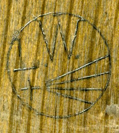

der Hersteller würde mich auch interessieren, habe eine sehr schöne Gratsäge mit diesem Zeichen.
Eine gewisse Ähnlichkeit hat der folgende Hersteller aus der Schweiz:
https://www.holzwerken.de/museum/herste ... tein.phtml
Gruss Axel

Hallo Axel,
die Ähnlichkeit mit dem Logo des Schweizer Unternehmens ist mir auch schon aufgefallen. Hatte diesbezüglich auch nachgefragt und hatte Schriftwechsel mit dem Geschäftsführer. Er war angesichts der Ähnlichkeit ebenso verblüfft, wusste aber auch nichts über dessen Herkunft und hat mir gegenüber ebenfalls Interesse an einer Aufklärung geäußert.
Von den Initialien her könnte man vermuten, der Hobel sei in der Laupheimer Werkzeugfabrik hergestellt worden, aber dieser Hersteller hatte - soweit mir bekannt - ein anderes Logo. Es könnte sich eventuell um ein noch älteres Logo aus Laupheim handeln. Aber das ist momentan leider nur reine Spekulation.
Deine und meine Frage ist also nach wie vor offen.

hallo
ist ein Steiner Hobel (Laupheim) 1898
Habe einen Hobel auch mit diesem Zeichen
Gruß Kurt

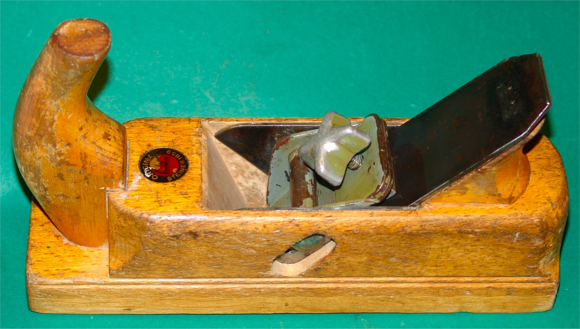

Hallo Kurt,
danke für die Aufklärung. Da lag ich mit meiner spekulativen Vermutung ja doch richtig. Kann man ungefähr sagen, in welchem Zeitraum (bzw. bis wann) die Firma Steiner unter diesem (alten) Logo produzierte? Meine beiden anderen Steiner-Hobel haben nämlich ein farbiges Logo (Farben schwarz und rot). Das sieht - abgesehen von den beiden Buchstaben L und W ganz anders aus. Der Name "Steiner" steht auch in dem farbigen Logo.

wenn ich bei Wolfgang reingehe, finde ich die Titelseite eines Kataloges von 1929. Da ist ein Hobel abgebildet, der das selbe Zeichen trägt. Kann das sein, dass mein Hobel (Fotos siehe oben) schon so alt ist?
Re: Hobel von L.W. - Welche Marke ist das?
Verfasst: Sa 21. Jan 2023, 13:19
von Kurt Heid
Hallo Bernd
müsste ca. 1929 Übergang 1930 sein Hb. ohne Handschoner, Schlagknopf u. Keilwiederlager. Sonne nur Strahlen. ohne Rechnung keine Chance für genaues Datum. Farbmarke 1950 ca. Diese wurde auch von W u. S Wien bei einem Hb. von A. Steiner Patent verwendet.
