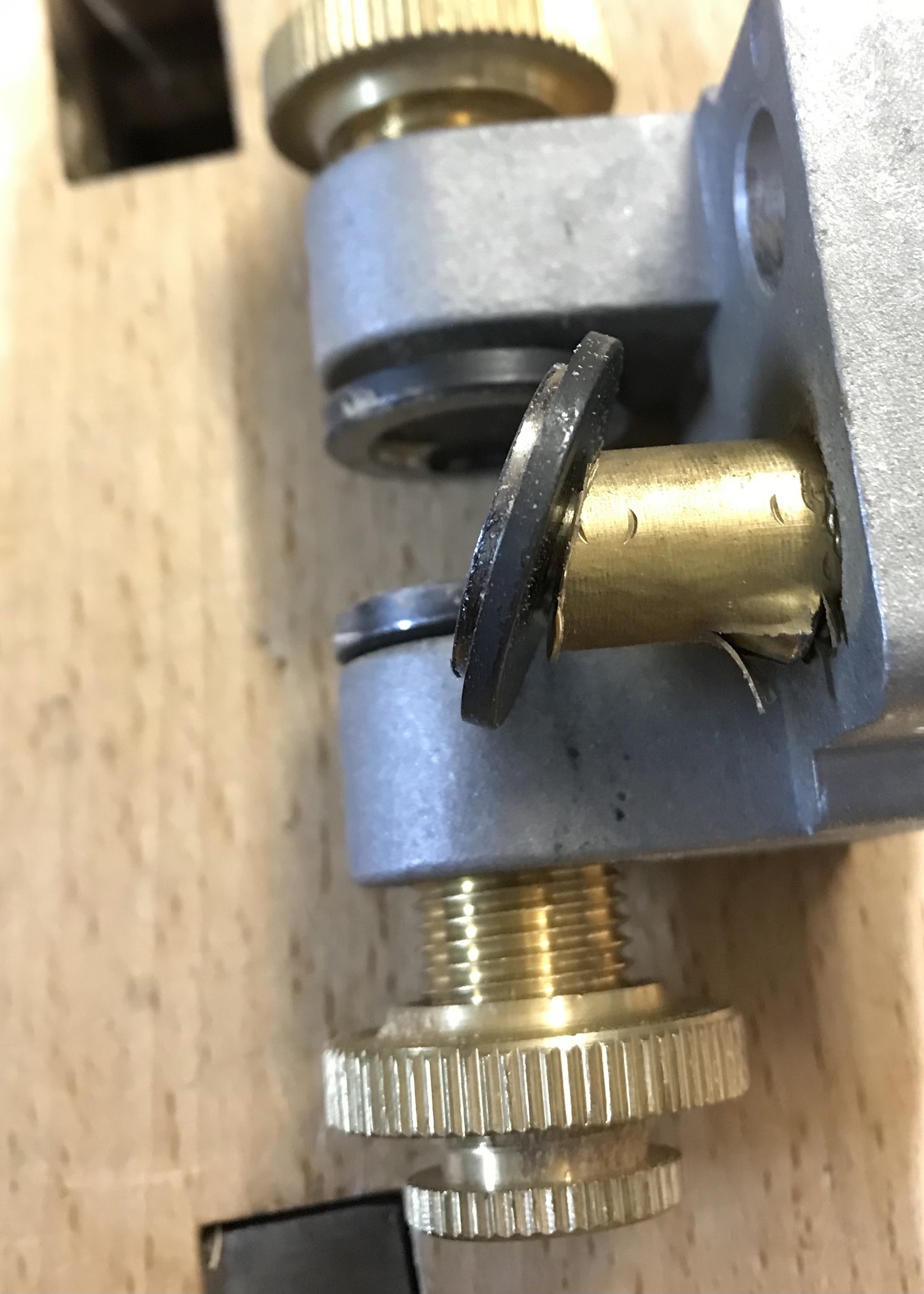

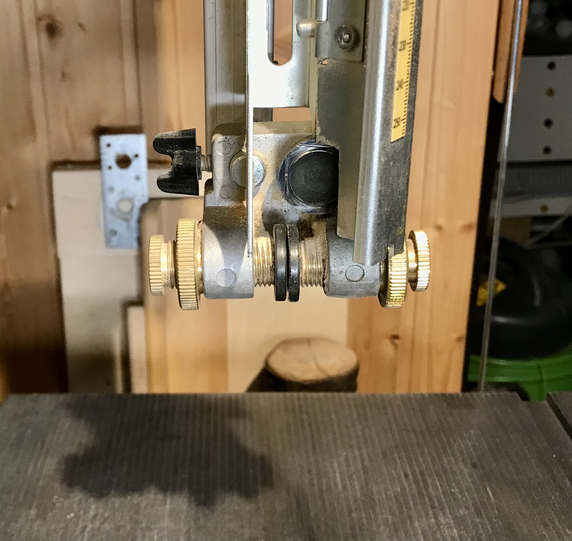

Hier sieht man die alte obere Führung (Schleifspuren in der Rückenrolle).
IMG_2947 obere Führung alt.jpg (800.18 KiB) 58146 mal betrachtet
Die Rückenrolle der unteren Führung ist sogar komplett aus der Richtung gekommen.
IMG_2954 defekt.jpg (555.28 KiB) 58146 mal betrachtet

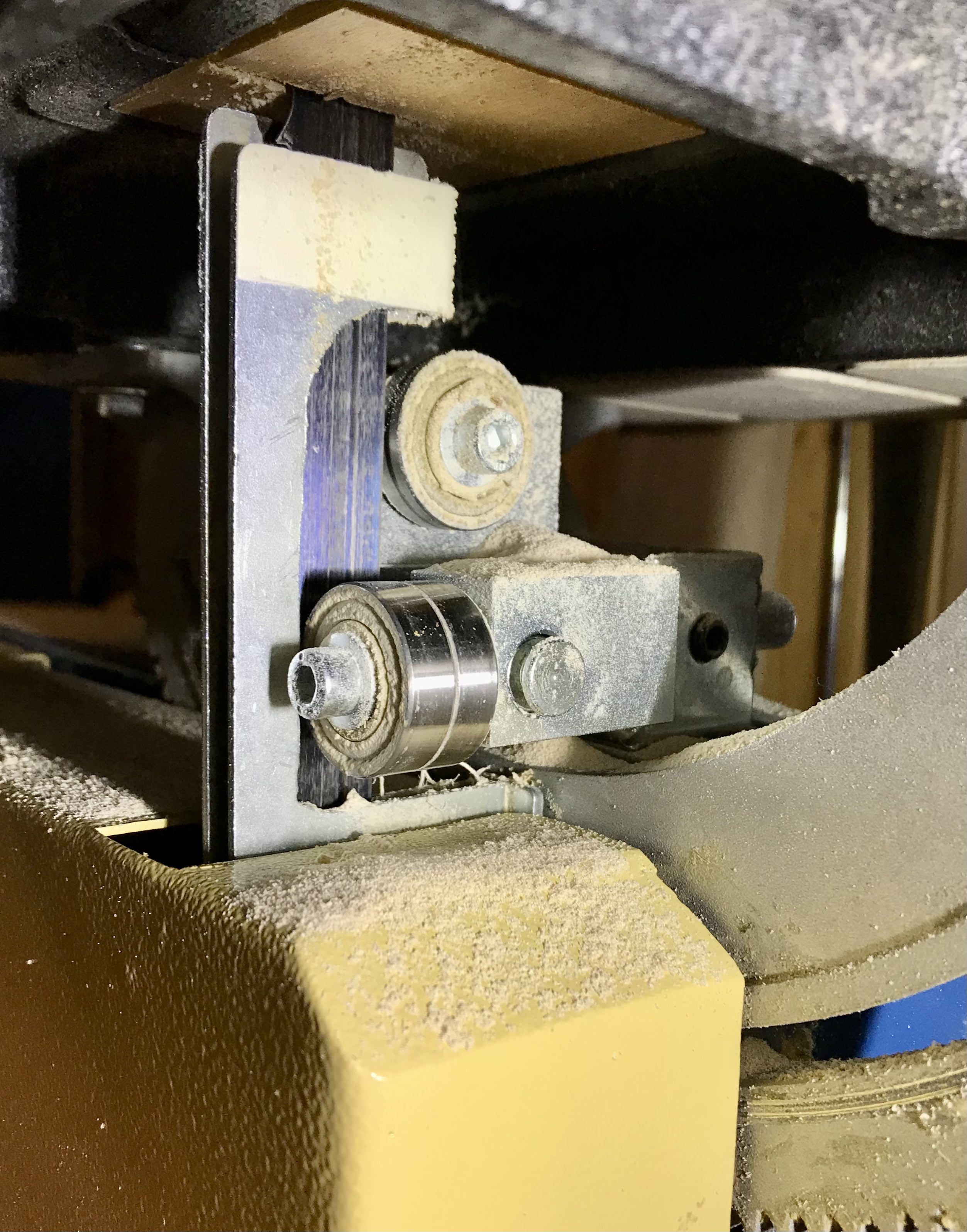

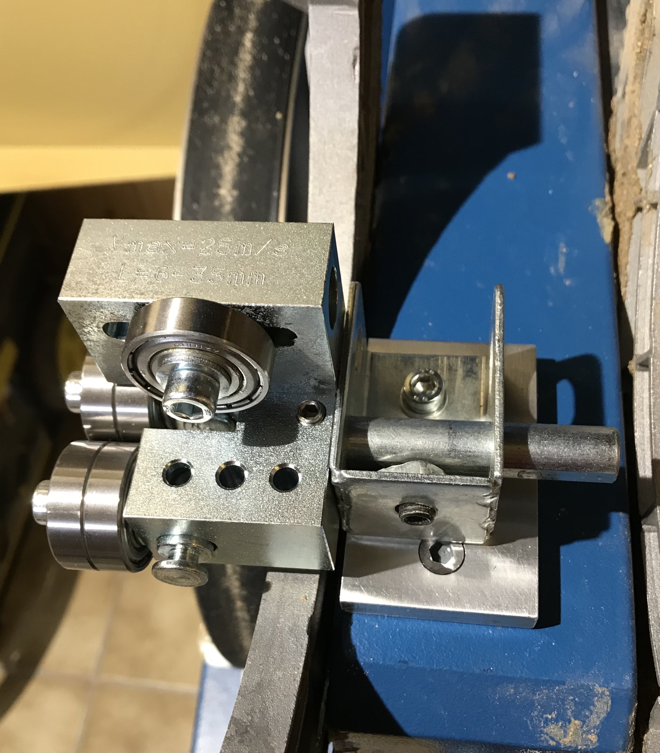

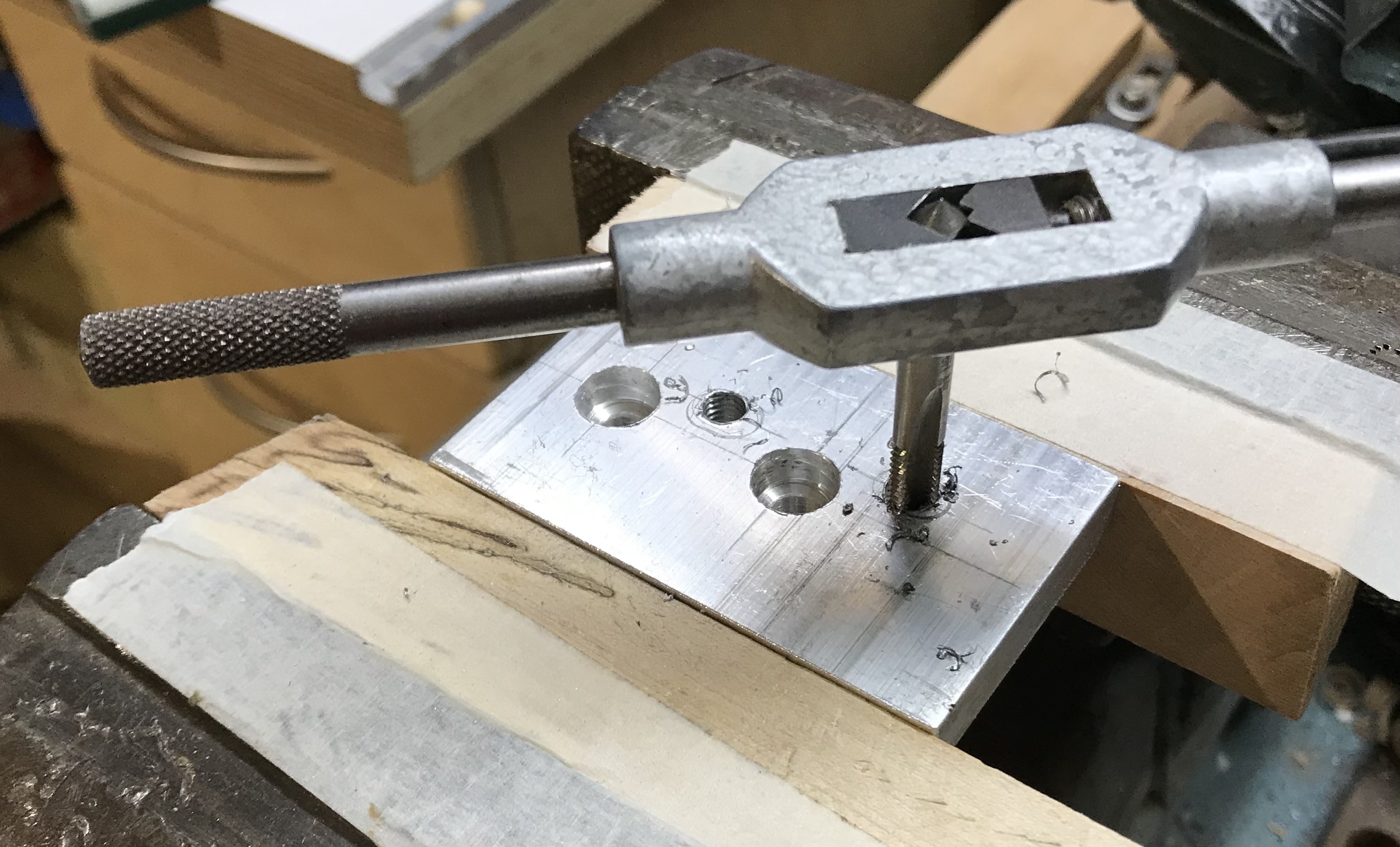

Adapterplatte für die untere Führung wird angefertigt (aus 10 mm dickem Alu). Dann kann die alte Halterung in den neuen Gewindelöchern befestigt werden: die neue Führung sitzt genau da, wo sie hin muss.
IMG_2956 alu.jpg (729.04 KiB) 58146 mal betrachtet
Die untere Führung ist eingebaut:
IMG_2959 adapter.jpg (896.85 KiB) 58146 mal betrachtet

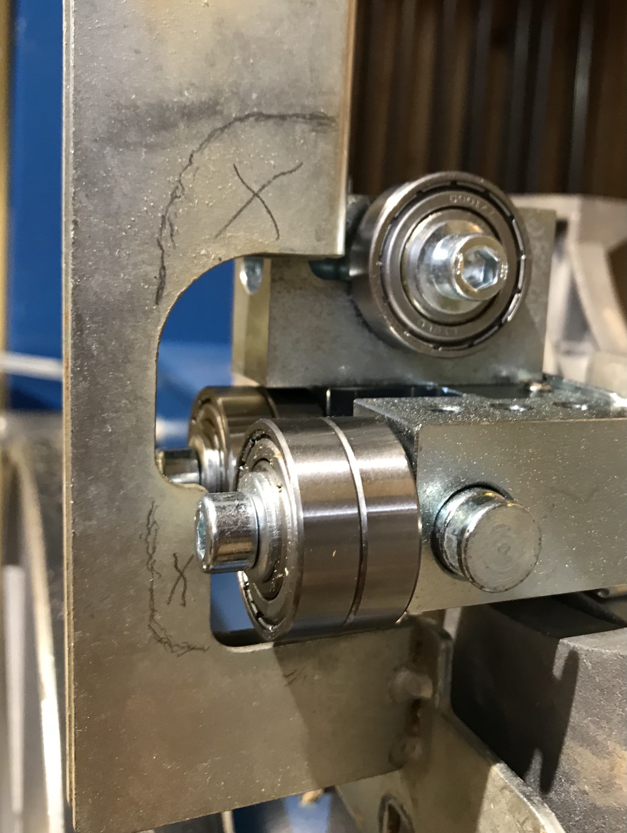

Da die neue Führung größer ist, muss auch der Ausschnitt im Blech vergrößert werden:
IMG_2961 x.jpg (662.24 KiB) 58146 mal betrachtet
Das Sägeband ist drin - und passt perfekt:
IMG_2963 Adapterplatte.jpg (803.11 KiB) 58146 mal betrachtet

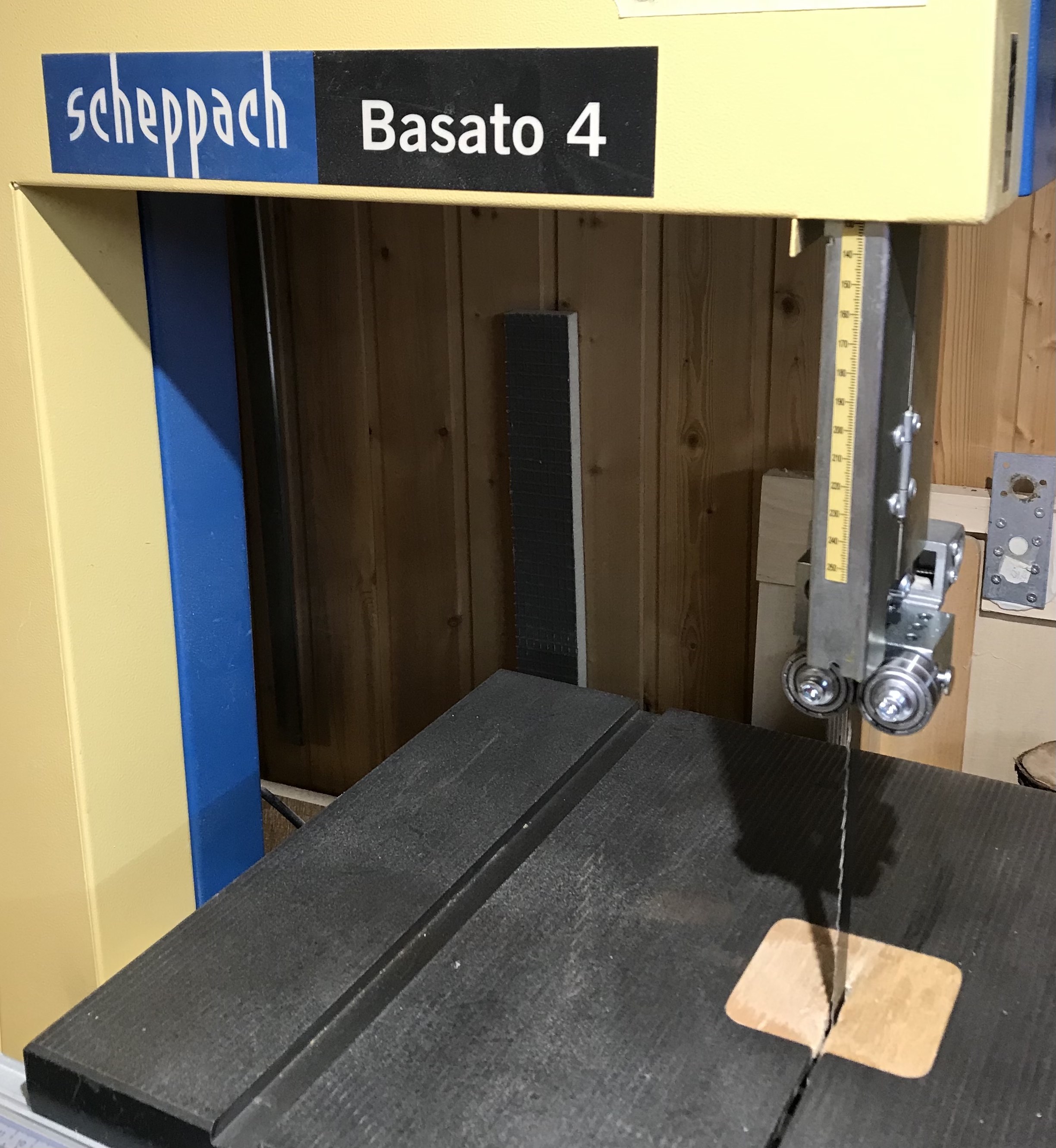

Fertig. Die obere Führung musste auch angepasst werden.
IMG_2969 fertig.jpg (755.62 KiB) 58146 mal betrachtet

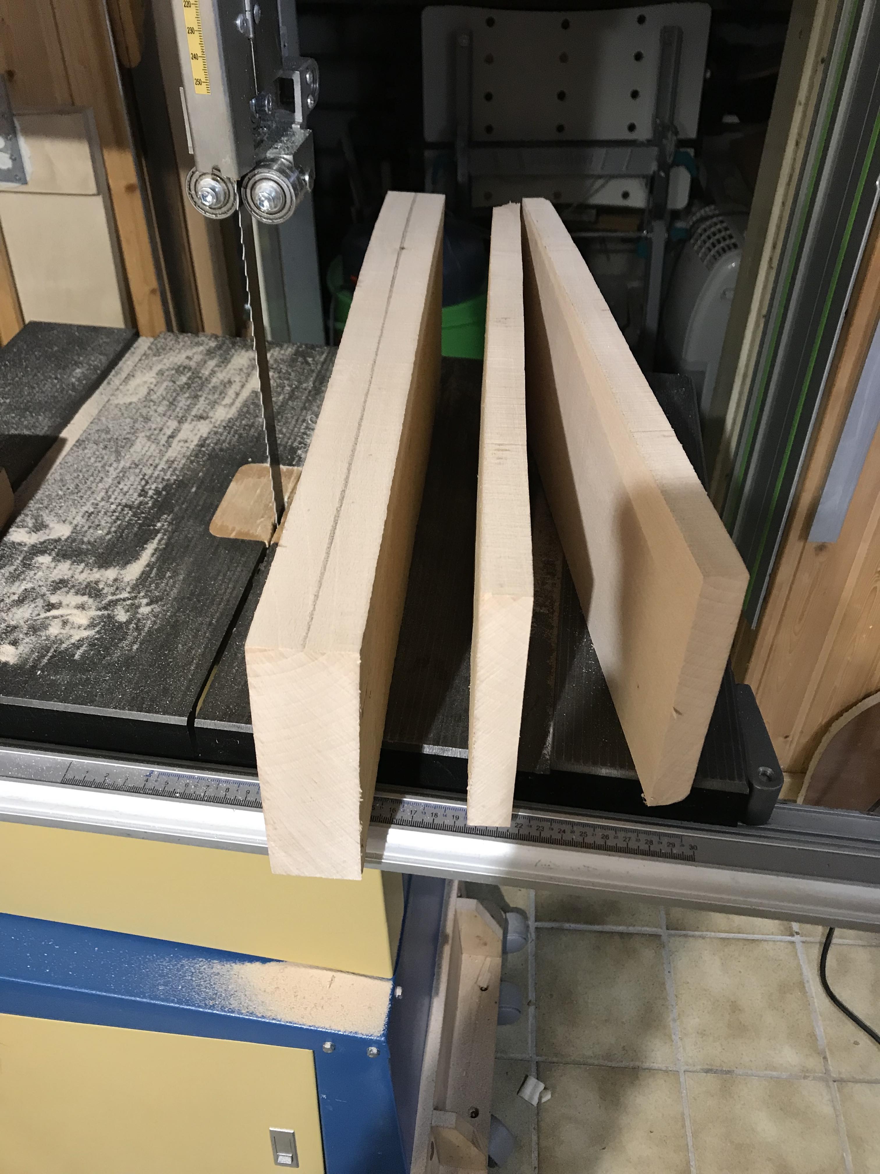

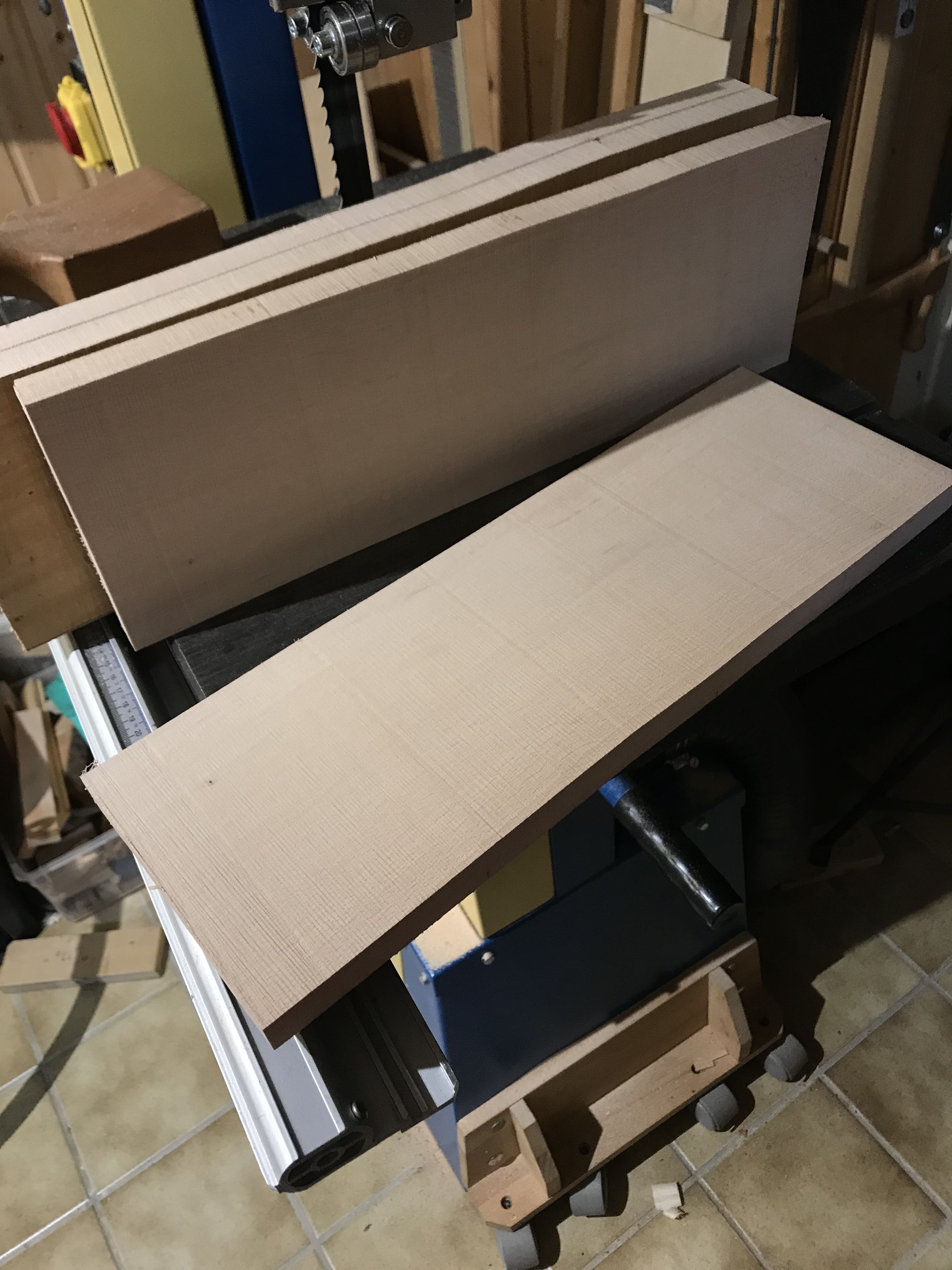

Das Auftrennen der 40 mm dicken Buche hat wunderbar geklappt (rechts: ein Brett nach dem Auftrennen, links: ein Brett vor dem Auftrennen):
Es sind schöne gerade Schnittflächen entstanden:

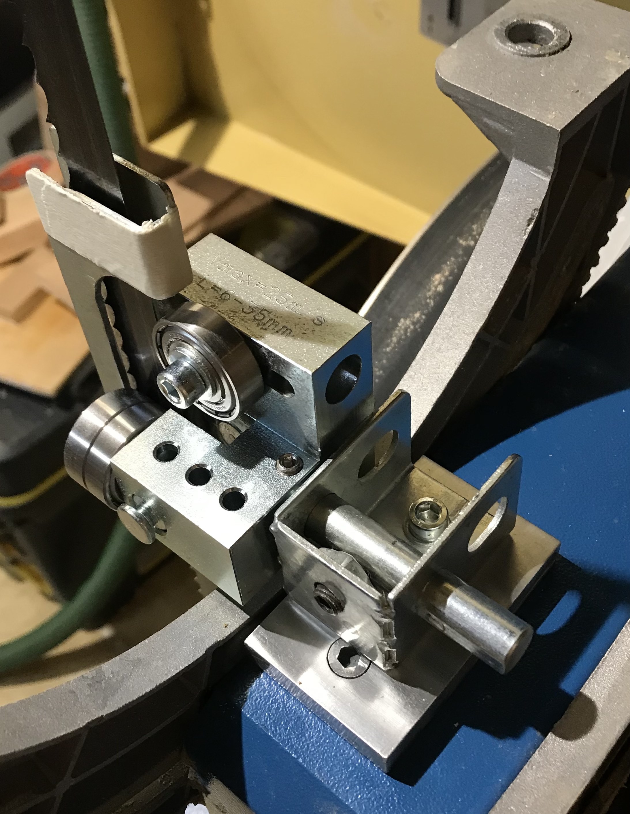

So sieht die untere Führung jetzt aus (nach dem Auftrennen von 9 ungehobelten Brettern mit den Abmessungen 45 x 14 x 4 cm in je zwei ca. 2 cm dicke Hälften):
Fazit: das Resultat ist sehr zufriedenstellend. Viel besser als mit den alten Führungen.

Uli hatte schon befürchtet, dass Sägespäne auf den Laufflächen der seitlichen Führungsrollen festkleben könnten, was dann den Rundlauf der Rollen einschränken oder gar blockieren könnte. Deshalb habe ich die untere Führung nach dem Auftrennen der Buche Massivholzbohlen noch einmal fotografiert. Wie man sieht, ist ziemlich viel Sägemehl von oben auf die Führung gerieselt, aber die Laufflächen der Rollen sind blank geblieben. Das sieht gut aus.
