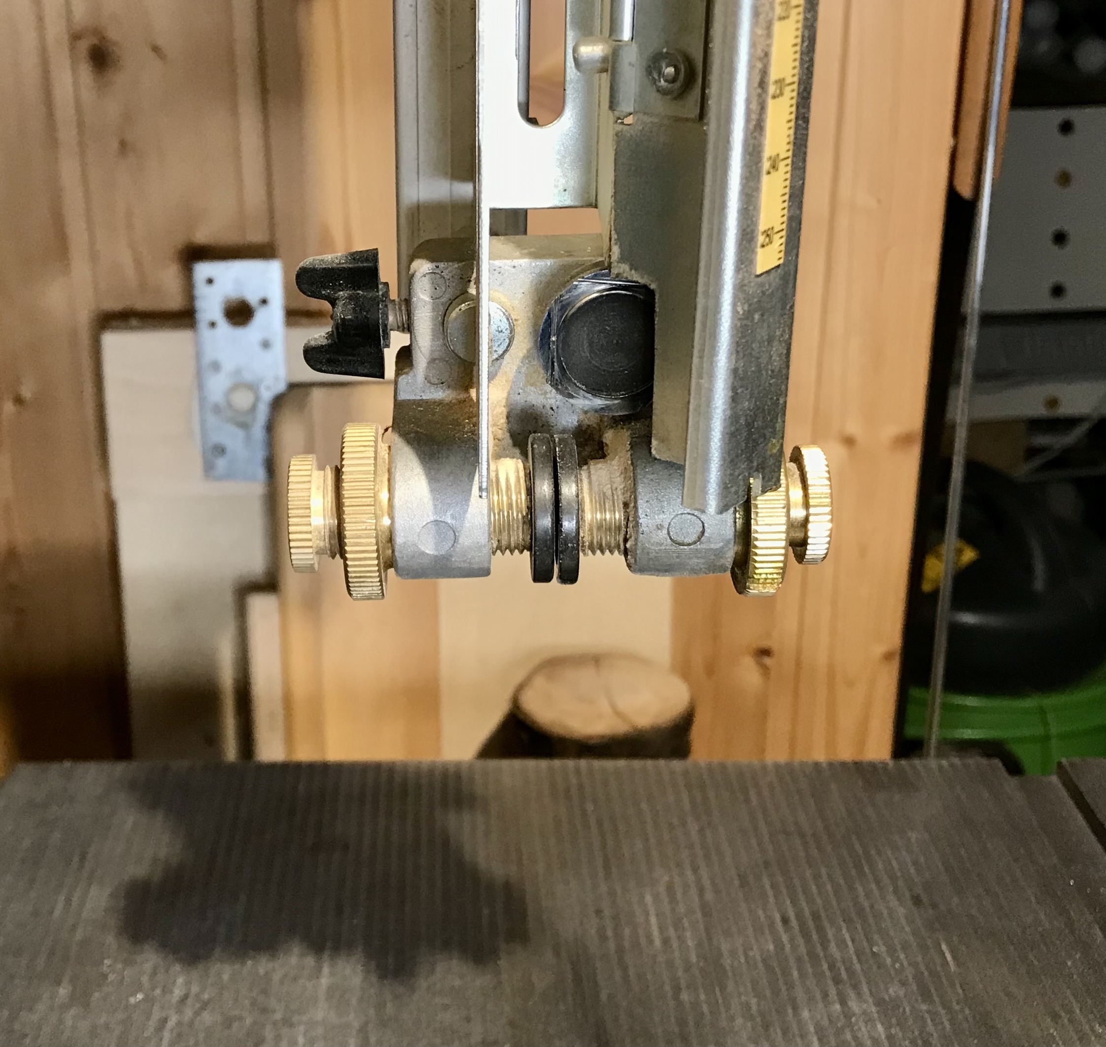

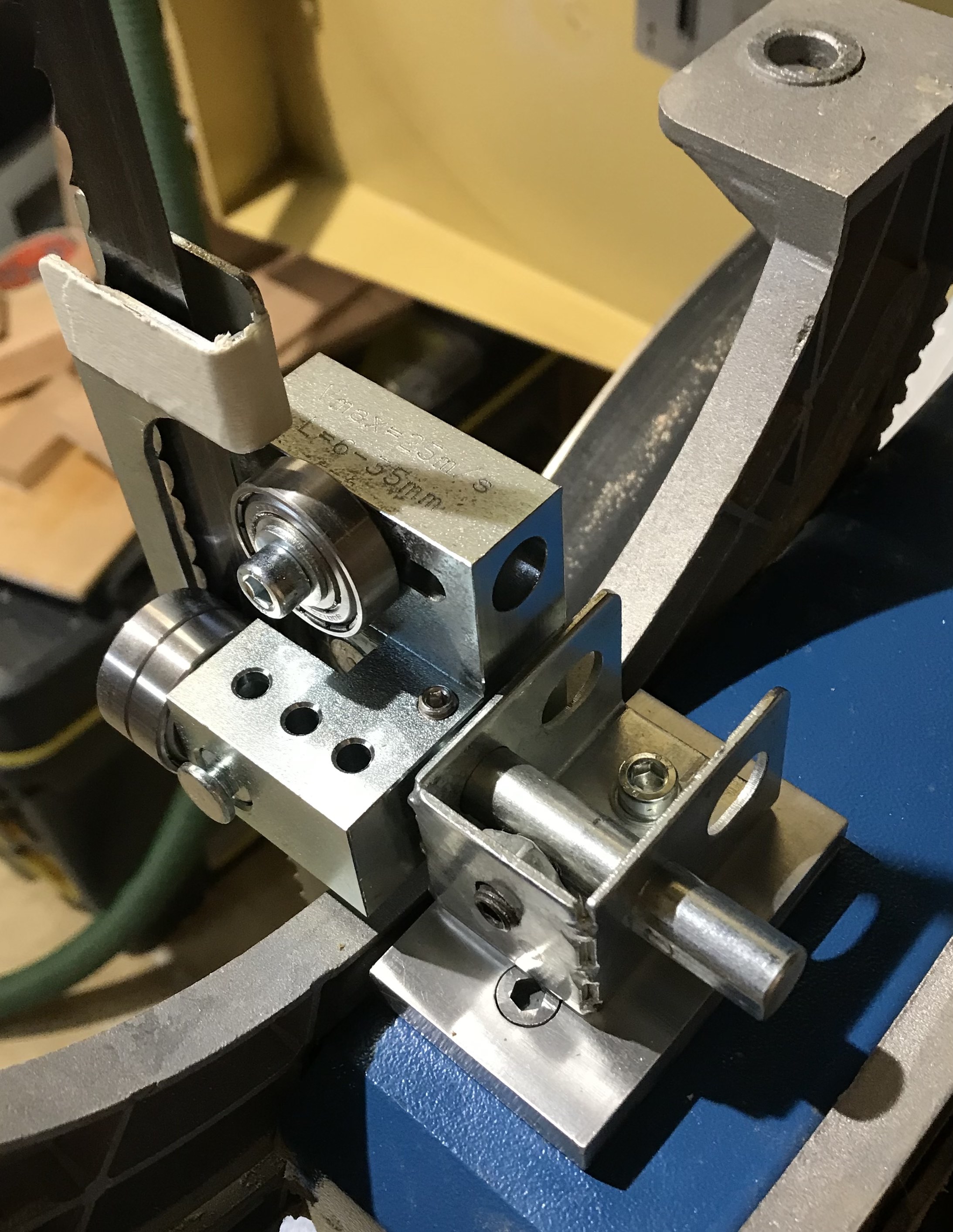

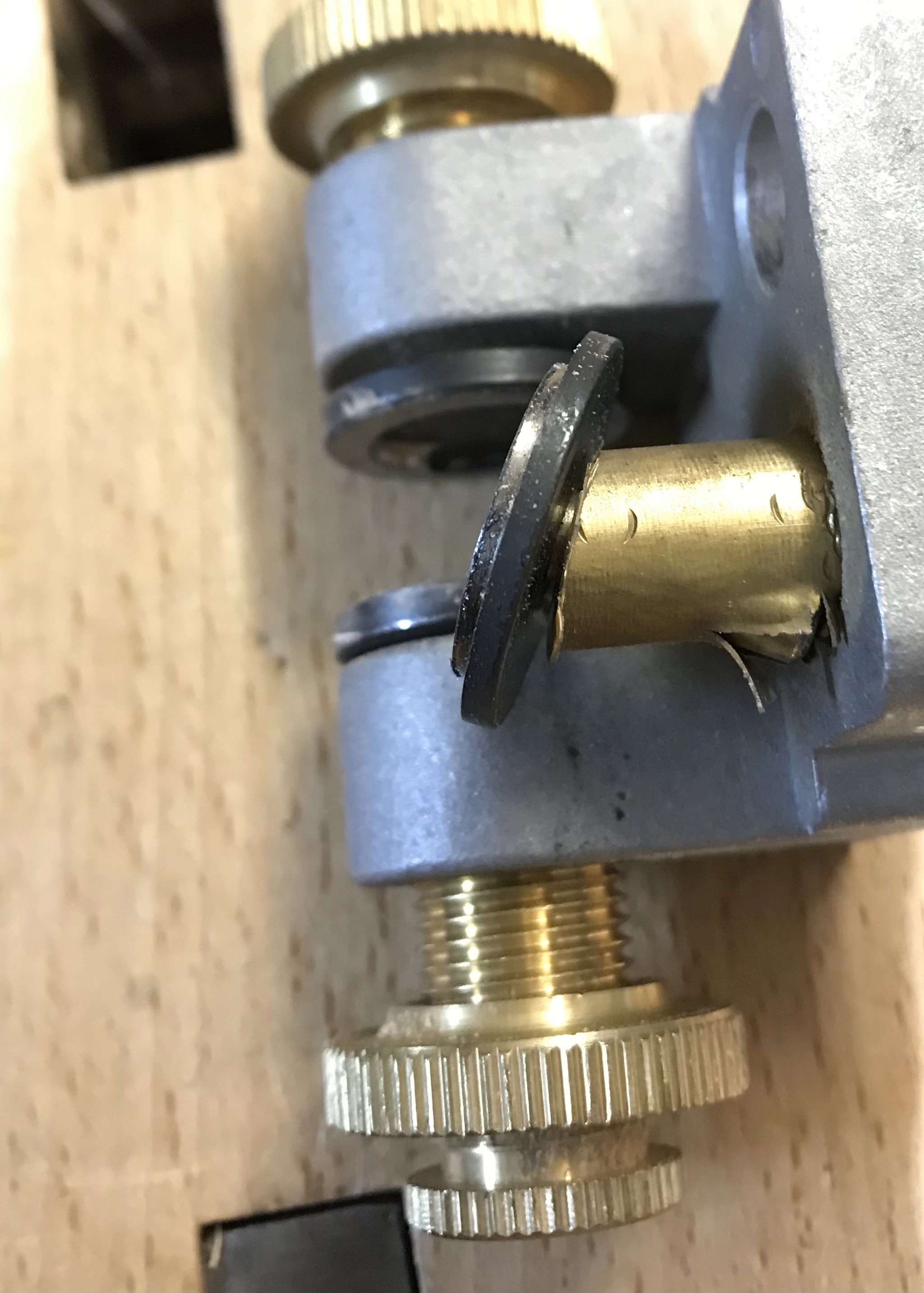

Die Sägeblattführungen an meiner Scheppach Basato 4 haben von Anfang an nicht optimal funktioniert. Schon das Einstellen der sechs "Schleifteller" (drei oben und drei unten) ist ein Geduldsspiel. Die Führungen der Rückseite des Sägebandes drehen sich nicht optimal. Wenn Sägemehl dazwischen kommt, blockieren sie und dann sprühen sie Funken (wenn was Dickeres gesägt werden soll). Inzwischen habe ich die Sägeblattführungen über die Jahre hinweg lange genug gequält und habe mich entschlossen, sie durch bessere Führungen zu ersetzen.
In Ungarn - bei der Firma Drillkegel - werden kugelgelagerte Sägeblattführungen für Bandsägen hergestellt. Die passen aber nicht auf die vorhandenen Bohrungen/ Halterungen. Passende Adapter gibt es auch nicht - man muss sie selber bauen. Das Resultat kann sich aber sehen lassen. Die Bandsäge hat jetzt eine erstklassige Bandführung (siehe Fotos). Die kugelgelagerte Rückenrolle lässt sich ganz leicht durch eine eingekerbte Rolle (für die ganz schmalen Sägebänder, für Schweifschnitte) ersetzen. Diese Rolle habe ich gleich mitgekauft. So gut ausgestattet war meine Bandsäge noch nie. Der Umbau hat zwar ein paar Stunden gedauert, doch er hat sich gelohnt. Materialkosten: ca. 130 Euro (incl. Versand).
Hier sieht man die alte obere Führung (Schleifspuren in der Rückenrolle).
IMG_2947 obere Führung alt.jpg (800.18 KiB) 58135 mal betrachtet
Die Rückenrolle der unteren Führung ist sogar komplett aus der Richtung gekommen.
IMG_2954 defekt.jpg (555.28 KiB) 58135 mal betrachtet

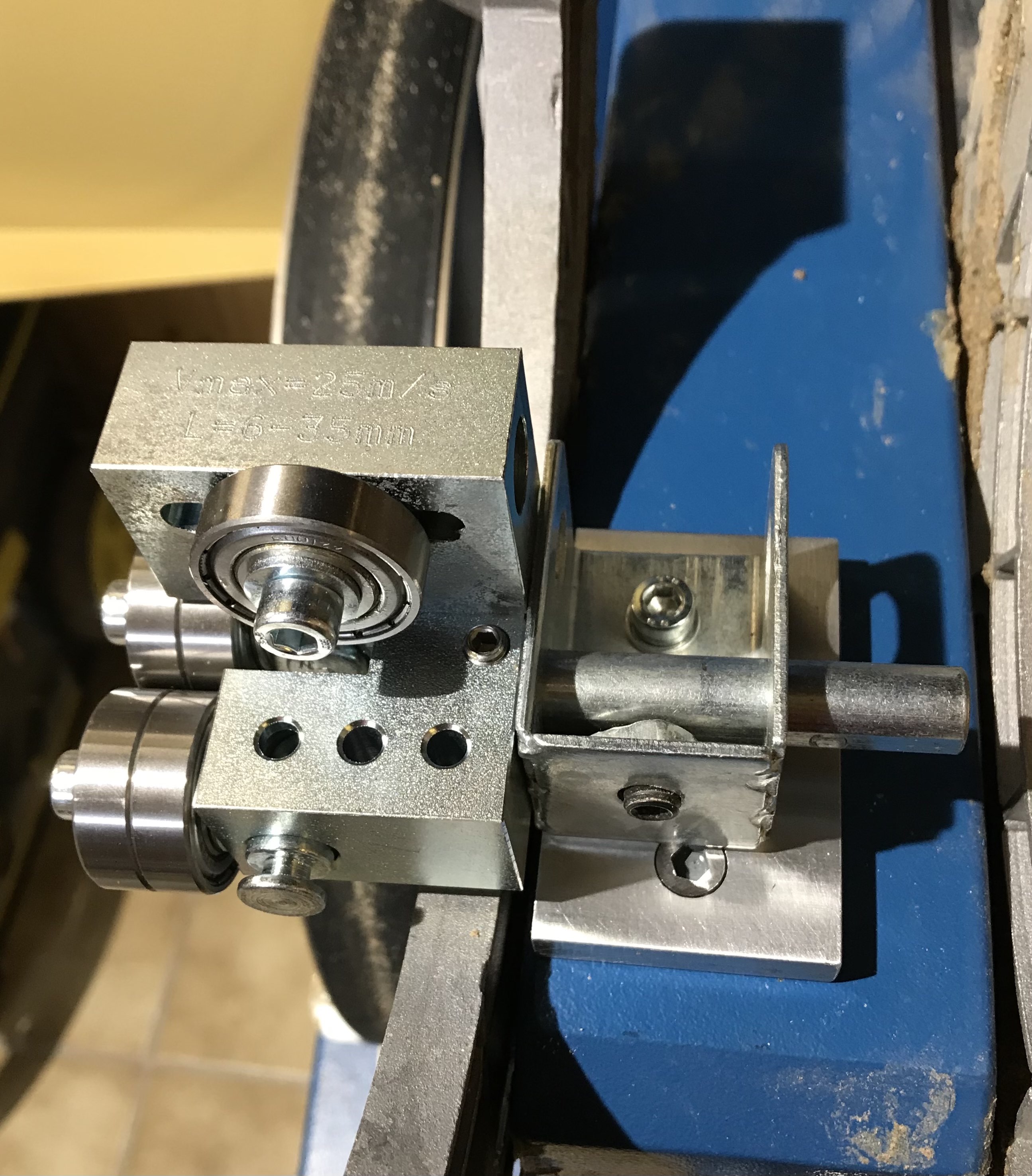

Adapterplatte für die untere Führung wird angefertigt (aus 10 mm dickem Alu). Dann kann die alte Halterung in den neuen Gewindelöchern befestigt werden: die neue Führung sitzt genau da, wo sie hin muss.
IMG_2956 alu.jpg (729.04 KiB) 58135 mal betrachtet
Die untere Führung ist eingebaut:
IMG_2959 adapter.jpg (896.85 KiB) 58135 mal betrachtet

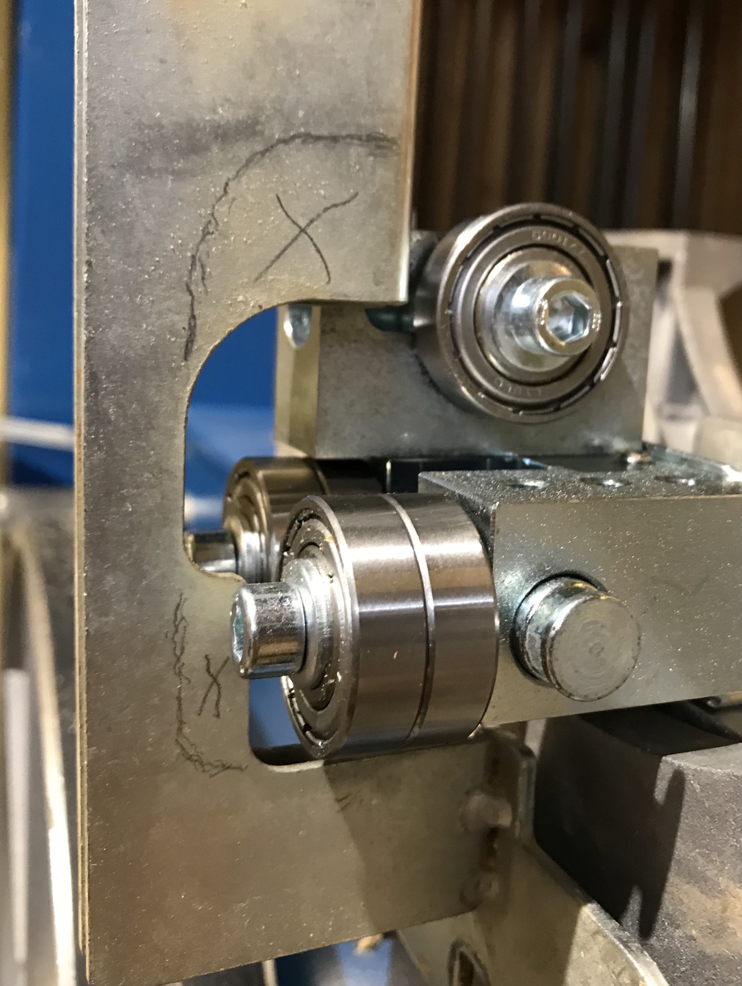

Da die neue Führung größer ist, muss auch der Ausschnitt im Blech vergrößert werden:
IMG_2961 x.jpg (662.24 KiB) 58135 mal betrachtet

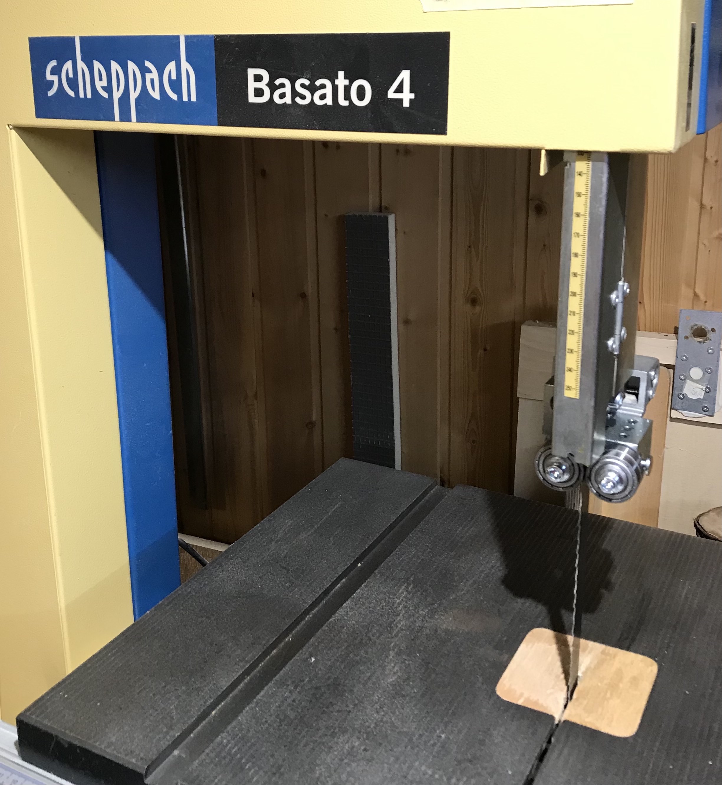

Das Sägeband ist drin - und passt perfekt:
IMG_2963 Adapterplatte.jpg (803.11 KiB) 58135 mal betrachtet
Fertig. Die obere Führung musste auch angepasst werden.
IMG_2969 fertig.jpg (755.62 KiB) 58135 mal betrachtet

Danke für den Hinweis. Die Sägespäne entstehen ja an den Zähnen - und die Zähne laufen vor den Rollen, nicht zwischen den Rollen. Die meisten Sägespäne dürften daher vor den Rollen anfallen, und die Rollen selbst bzw. die Seiten des Sägebandes nicht erreichen. Und wenn doch, wäre hauptsächlich die untere Führung davon betroffen. Kugelgelagerte Rollenführungen sind ja für Bandsägen nichts Neues. Wenn Ablagerungen auf der Lauffläche der seitlichen Führungen ein Problem wäre, hätte man die seitlichen Führungen sicher schon längst auf "schleifende" Backenführungen umgerüstet. Das Gegenteil scheint aber der Fall zu sein, denn für Backenführungen gibt es Umrüstsätze mit Rollen, die man statt der Backen in eine seitliche Backenführung einschieben kann. Das Sägeband wird dann seitlich nicht mehr von Führungsbacken, sondern von kugelgelagerten Rollen geführt. Die Rolle muss daher einen Vorteil gegenüber der nur schleifenden "Backe" haben. Sonst würde eine Umrüstung auf Rollen ja keinen Sinn machen.
In dem Buch "Bandsägen einrichten, beherrschen, ausreizen" von Roland Johnson werden die kugelgelagerten Rollenführungen ebenfalls als eine sinnvolle Upgrade-Umrüstung beschrieben. Bei diesen Führungen kann es - so Johnson - bei schlechter Qualität des Kugellagers passieren, dass Staub ins Kugellager eindringt und den Rundlauf der Rolle behindert. Mögliche Sägemehlablagerungen auf den Laufflächen der Rollen werden hier aber nicht als Problem oder als Nachteil einer solchen Führung beschrieben. Allerdings darf man das Band nicht mit den seitlichen Führungen pressen. Die Rollen dürfen mitlaufen, aber die meisten Hersteller empfehlen einen Abstand von einigen hundertstel Millimetern zwischen Rolle und Blatt. Ich säge zudem immer mit Absaugung. Trotzdem werde ich die Sache jetzt mal eine Zeit lang im Auge behalten und kontrollieren, ob sich an der unteren Führung was ablagert oder nicht. Der Probelauf mit den neuen Führungen war jedenfalls ein voller Erfolg. Mal sehen, ob er anhält.
Dessen ungeachtet muss man bei Bandsägen immer darauf achten, dass die Anzahl der Zähne pro Zoll mit dem zu sägenden Material (insbesondere dessen Schnittstärke) harmoniert. Hat das Band für die Schnittstärke zu viele Zähne pro Zoll, gibt es sowieso Probleme mit der Sägemehlabfuhr (bis hin zum Verstopfen der Schnittfuge bzw. Festfressen des Sägebandes im Holz) - egal, welche Bandführung man verbaut hat.
Jedenfalls ist die neue Bandführung - insbesondere die Rückenrolle - technisch wesentlich besser als die originale Bandführung von Scheppach.

die Scheppach Bandführung hat genau wie die von APA seitlich auch Rollen, deren flache Seite zum Band ausgerichtet ist. Das kann man auf dem ersten Foto gut sehen. Diese Bauweise funktioniert bei der Scheppach Führung im Wesentlichen auch ohne Beanstandung. Die seitliche Führung für das jeweilige Sägeband passend einzustellen ist allerdings eine Fummelei. Wenn die Messing-Konterverschraubung (werkzeuglose Rändelschrauben!) nicht hinreichend fest angezogen ist, löst bzw. verändert sich deren Einstellung beim Sägen. Um das zu vermeiden, musste ich die werkzeuglosen Rändelschrauben mit zwei Wasserpumpenzangen (!) fest ziehen (vorher einen Lappen drauflegen, damit die Rändelung nicht beschädigt wird). Wechselt man auf ein Sägeband mit einer anderen Breite und/oder Bezahnung, müssen die seitlichen Führungen wieder neu eingestellt werden, d.h. die Wasserpumpenzangen müssen erneut ihre Dienste an den (werkzeuglosen) Rändelschrauben verrichten ... :cry:
Das Problem bei Scheppach sind aber hauptsächlich die Rückenrollen. Diese sind viel zu klein und fressen sich sehr schnell fest. Die Folgen (bzw. Schäden) sieht man ja auch auf den Fotos.

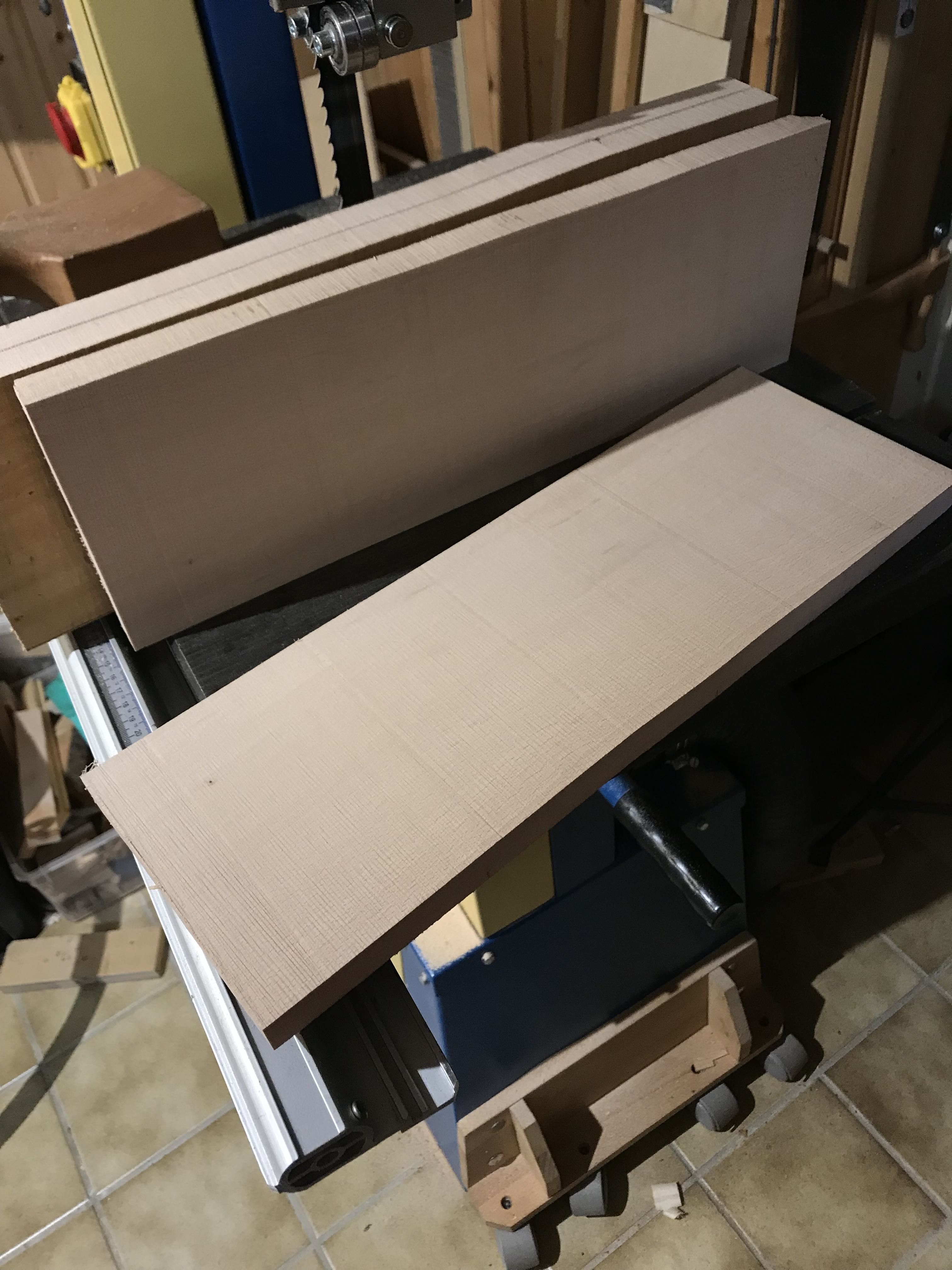

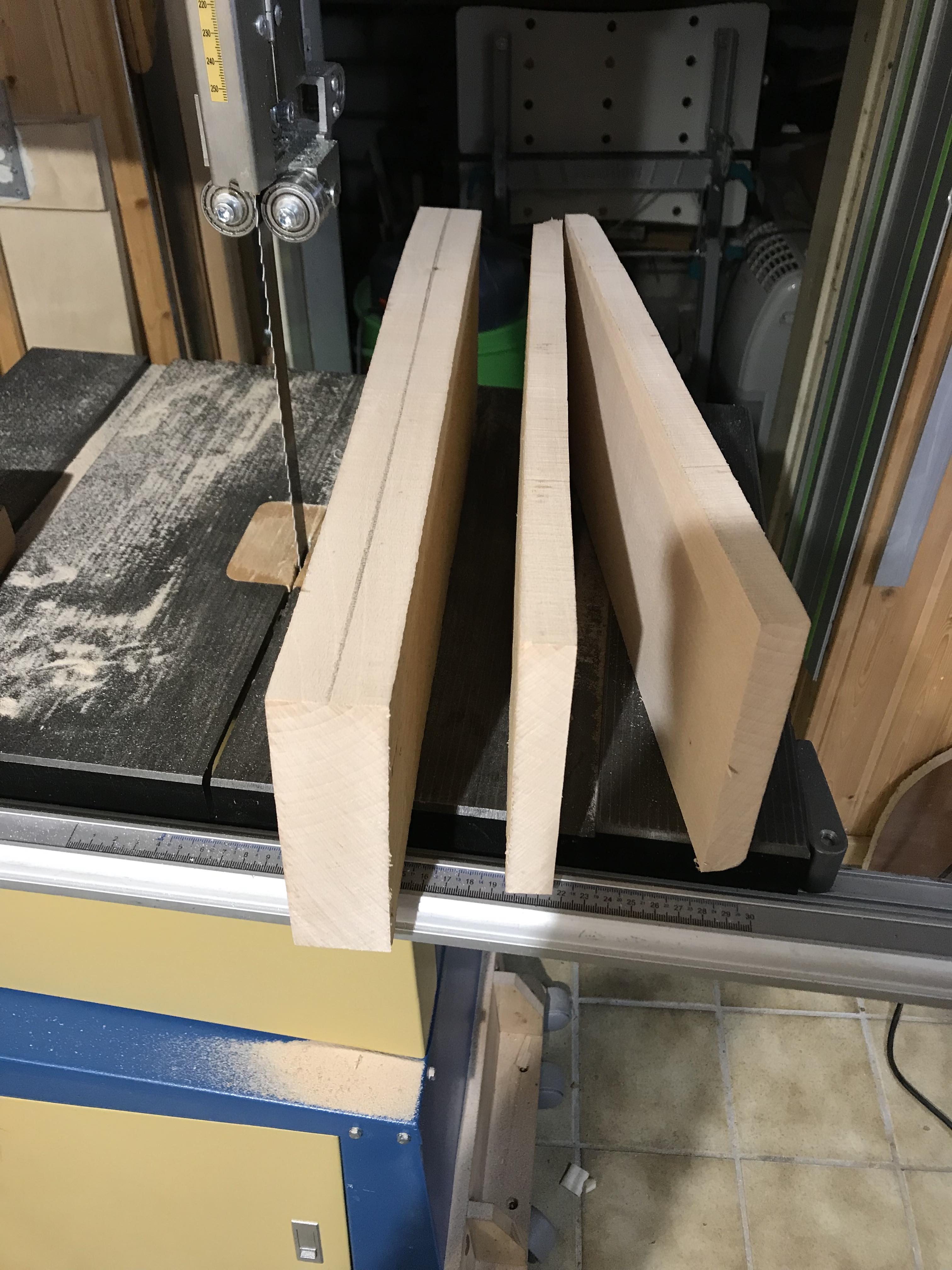

Das Auftrennen der 40 mm dicken Buche hat wunderbar geklappt (rechts: ein Brett nach dem Auftrennen, links: ein Brett vor dem Auftrennen):
Es sind schöne gerade Schnittflächen entstanden:

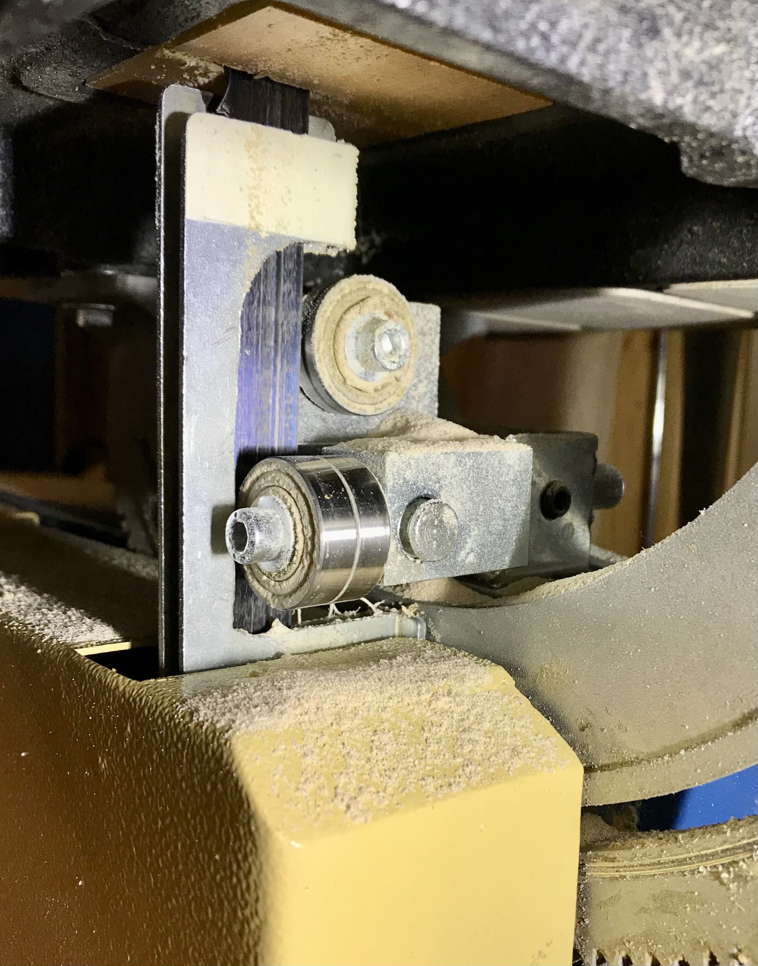

So sieht die untere Führung jetzt aus (nach dem Auftrennen von 9 ungehobelten Brettern mit den Abmessungen 45 x 14 x 4 cm in je zwei ca. 2 cm dicke Hälften):
Fazit: das Resultat ist sehr zufriedenstellend. Viel besser als mit den alten Führungen.

Uli hatte schon befürchtet, dass Sägespäne auf den Laufflächen der seitlichen Führungsrollen festkleben könnten, was dann den Rundlauf der Rollen einschränken oder gar blockieren könnte. Deshalb habe ich die untere Führung nach dem Auftrennen der Buche Massivholzbohlen noch einmal fotografiert. Wie man sieht, ist ziemlich viel Sägemehl von oben auf die Führung gerieselt, aber die Laufflächen der Rollen sind blank geblieben. Das sieht gut aus.
