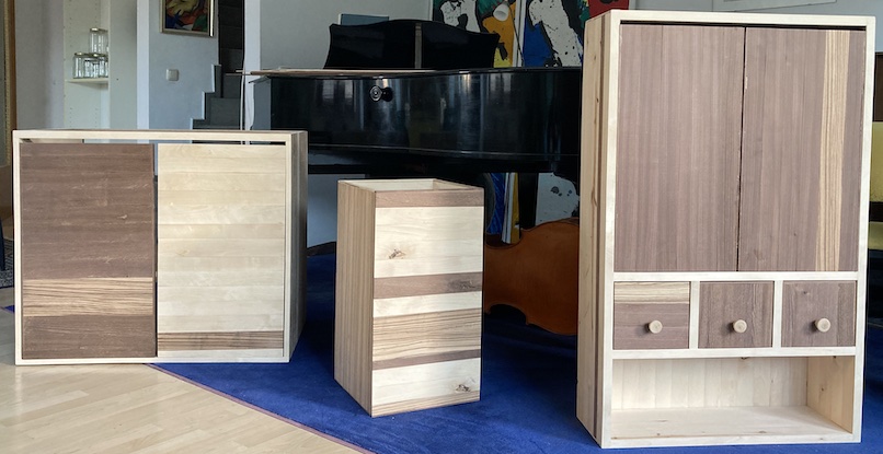

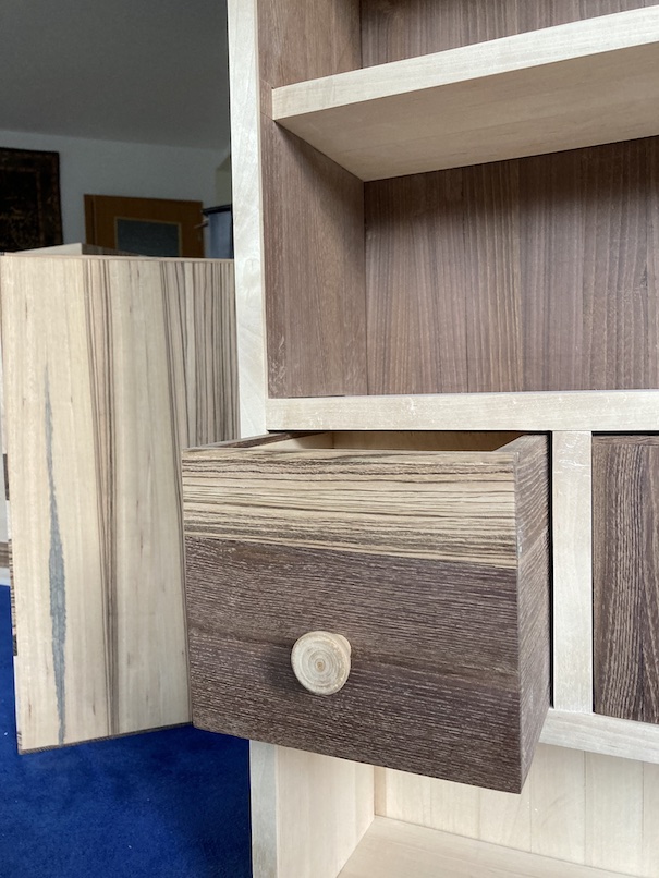

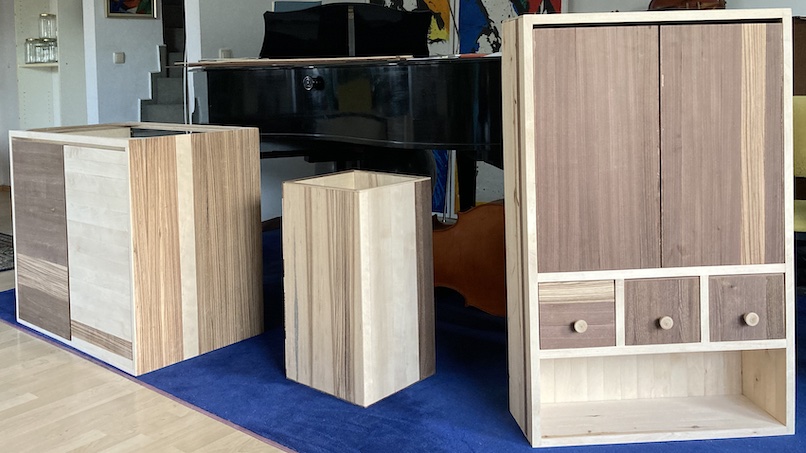

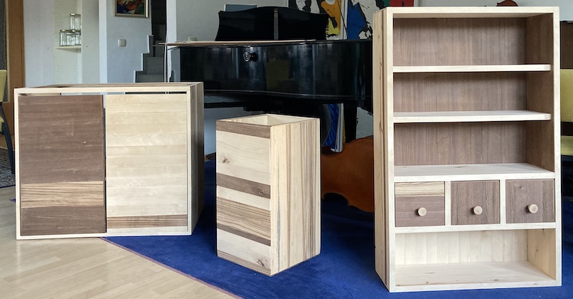

Hallo allerseits,
vor einiger Zeit sind drei Möbel für ein Bad (fast) fertiggeworden. Hier ein paar Fotos:
Die verwendeten Holzarten sind Birke, Zebrano und gedämpfte Akazie. Die Konstruktion werde ich so nie wieder machen; sie ist zu aufwendig. Ich habe 9- bzw. 12-mm-Multiplex von allen Seiten mit 5-mm-Massivholzschichten überleimt, nachdem hier im Forum Zweifel daran angemeldet wurden, ob eine reine Massivholzkonstruktion, wie ich sie sonst immer mache, für ein Badezimmer besonders geeignet sei.
Was auf den Fotos noch fehlt, sind die Holzscharniere, die ich außen montieren werde.
Grüße von Walter (vormals Dirk)
