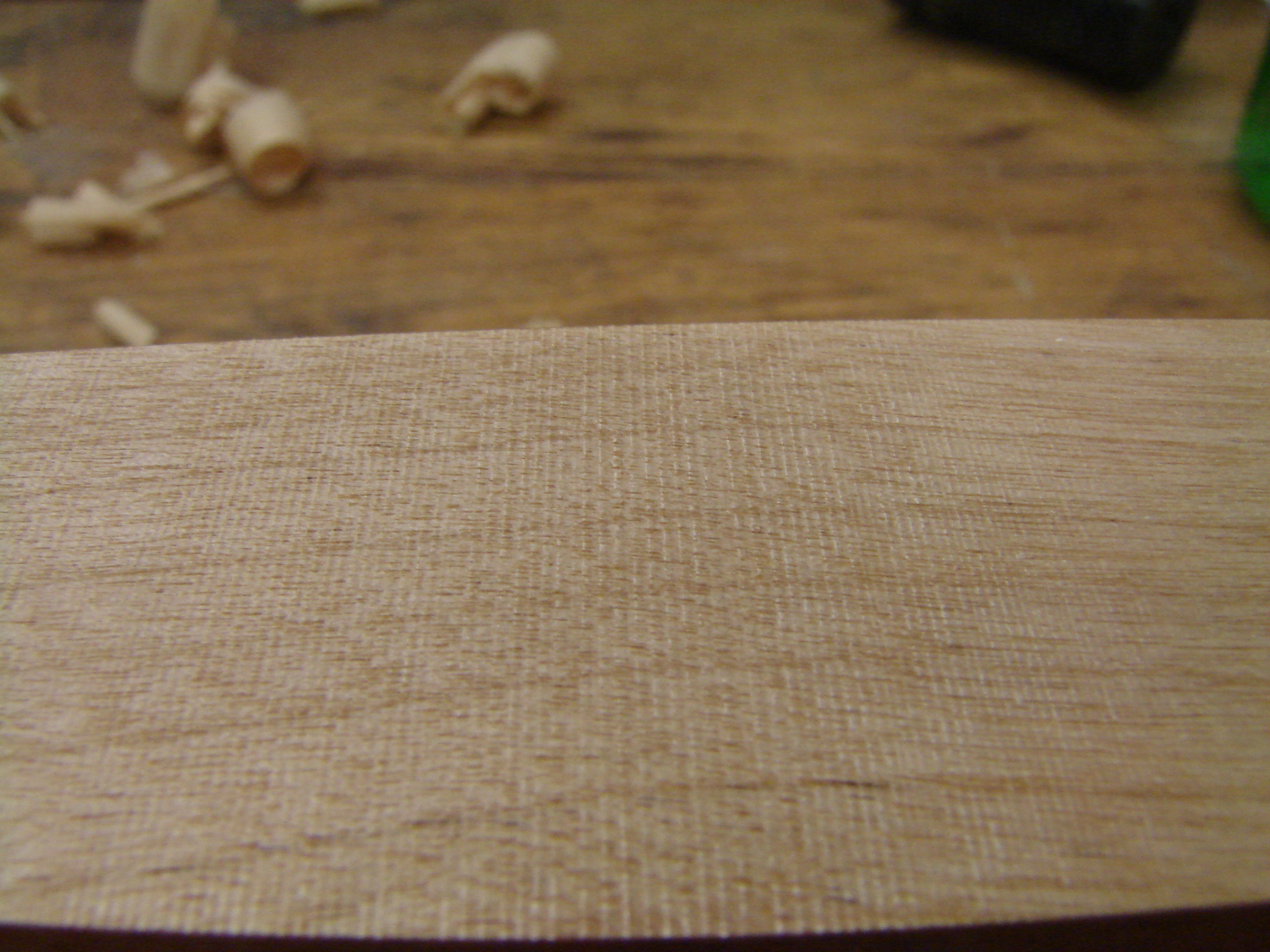

Ach so, die meinst du. Das würde ich nicht als Metallstange bezeichnen, aber egal. Diese Widerlager haben den Vorteil, dass der Hobelkasten seitlich nicht durchgebohrt werden muss und eventuell etwas mehr Widerstand den ungestümen Benutzern bietet die den Keil mit aller Gewalt rein prügeln wollen. Wenn man sich gebrauchte Hobel z.B. von Ulmia anschaut, so sieht man immer wieder welche mit Rissen an den durchbohrten Flanken.
Wenn solch ein Hobel rattert, dann ist ein Grund dafür die fehlende Unterstützung des Eisens ganz unten am Hobelmaul.
Ich habe einen ECE Schlichthobel dessen Eisen etwas gebogen ist und seine Rückseite deshalb ganz unten nicht am Bett anliegt. Dieser Hobel macht wunderschöne Rattermarken im Holz und sehr interessantes Geräusch beim Hobeln.
Da ich das Eisen nicht biegen mochte, habe ich einen schmalen Streifen Papier (0,1mm dick) ganz unten unter das Eisen eingelegt. Damit gibt es kein Rattern mehr und die Oberfläche hat keine lustige Marken.
Liegen bei deinen Hobeln die Spanstaucher genau an den Spiegelseiten an? Sind die Sohlen plan und nicht konkav?
So sah es bei mir mit diesen Marken aus (das Holz war damals ungefähr 35mm breit).

Re: Holzhobel für kalte Finger :-)
Verfasst: So 4. Dez 2022, 13:55
von Rafael
Hallo.
Ein Schlichthobel sollte sich auf jeden Fall so einstellen lassen, dass dort nichts rattert. Ich sehe da nur zwei Faktoren, die zum Rattern führen können, entweder das Eisen liegt nicht am Bett auf (ganz unten im Maul, wie ich es beschrieben habe) oder die Sohle ist konkav. Das mit der Sohle würde aber nur auf dünnen Brettchen zu Tage treten, wenn diese sich biegen können.
Zeig doch mal ein Bild von dem Doppeleisen. Übrigens wird das Teil bei den deutschen Hobeln als Spanbrecher oder Spanstaucher bezeichnet, Klappe ist was anderes.
Die ECE Hobel haben einen recht spezifischen Spanstaucher, der läuft sehr spitz zu. Ist es bei deinem Hobel noch original?
Es schadet auch nicht die Holzfläche vor dem Eisen (innen im Hobelkasten) zu polieren. Auf diese Weise habe ich die Stopfneigung an einem Hobel auch schon minimieren können.

Versuche doch mal solch ein Schönes Muster aufs Holz zu zaubern wie ich es oben dargestellt habe. Da hat das Eisen genau so vibriert wie ich es beschrieben habe.
Wo du allerdings Recht hast: wenn der Hobel im ganzen abhebt, dann rattert es auch. Und das kann passieren, wenn ein ungeübter Hobler mit der Spandicke übertreibt (meistens unbewußt).
