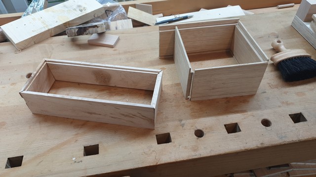

Ich arbeite gerade an einem Kästchen (280 x 105 x 70 mm) aus Vogelaugenahorn.
Dabei habe ich bewusst eines der vier Seiten mit einer Fehlstelle (Riss und Ast) gewählt.
Der Kasten soll ganz schlicht werden. Deckel gefalzt und Boden eingenutet.
Falz und Nut sind von Hand gehobelt, die Gehrung von Hand nachgestoßen.
Rechts daneben ein Kästchen aus Marone - abgesehen davon, dass das Holz an sich spröder ist, lässt es sich sehr gut hobeln.

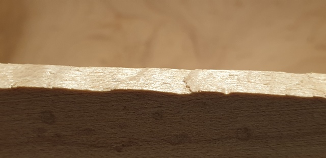

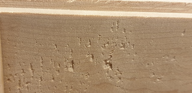

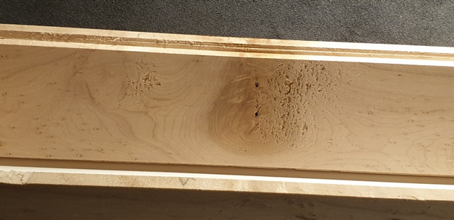

Das Problem, dass das Holz beim Aushobeln von Hand fürchterlich ausreißt – vorhersehbar an der Stelle mit dem Ast bzw. dem Riss.
Egal ob mit Bevel up oder Bevel Down - es gibt schon ziemliche Ausrisse.

Das ist der obere Falz für den Deckel - ich finde den schon ziemlich brutal.

Hallo Andreas,
der Falz sieht so aus als wäre er gegen die Maserung gehobelt worden. Die Stelle mit der sich drehenden Maserung ist nicht trivial. Da sich die Maserung dreht, hast Du automatisch gegen die Maserung gehobelt.
Ich würde folgendes probieren
- Hobeleisen schärfen
- Spanbrecher auf Bruchteile eines Millimeters einstellen
- Schneidend Hobeln (Hobel > 45 Grad verdreht gegen die Hobelrichtung bewegen)
- Hobel mit sehr steilem Anstellwinkel verwenden
- Ziehklingen als letzten Arbeitsgang statt durchgehender Hobelzug
