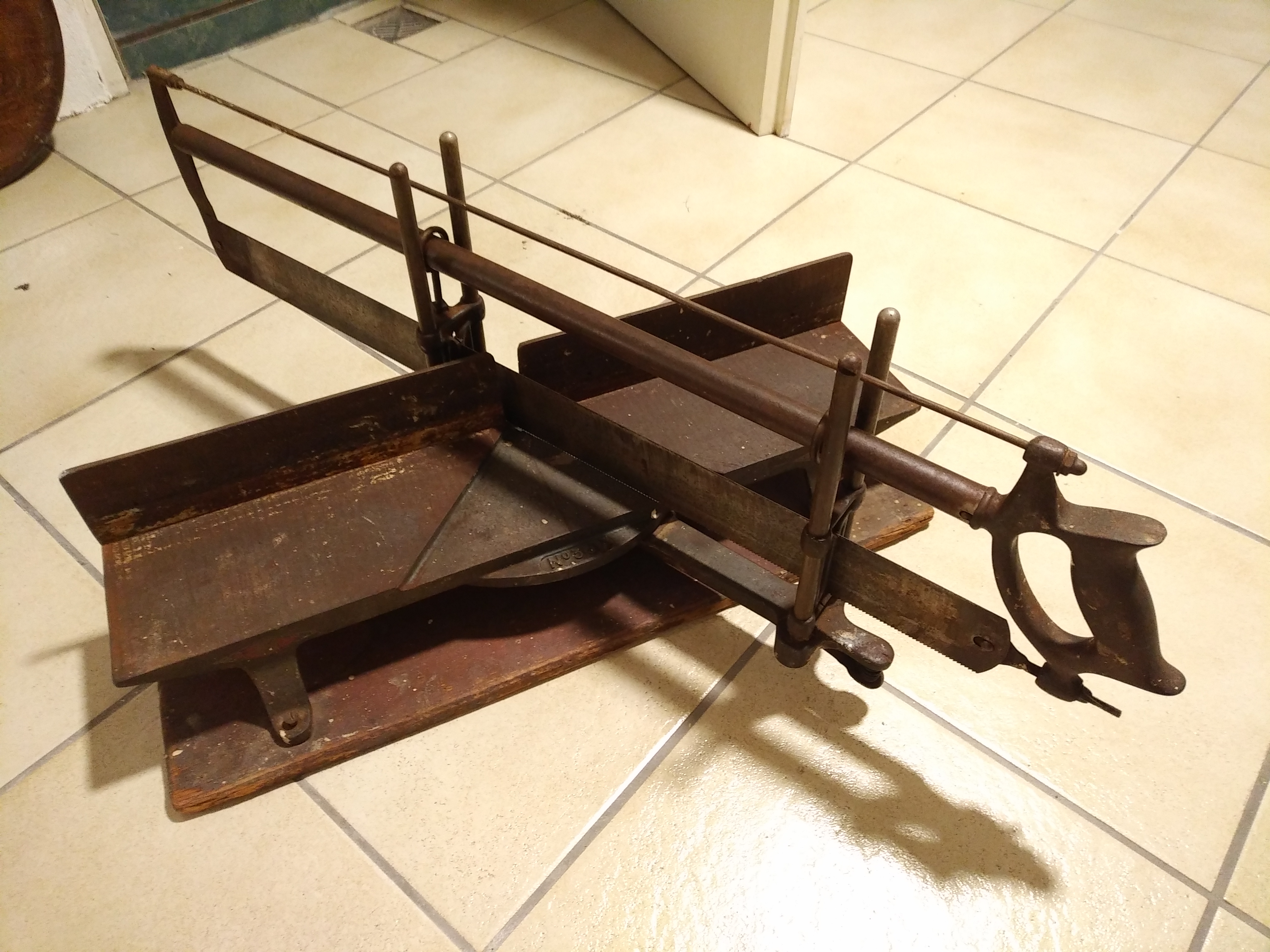

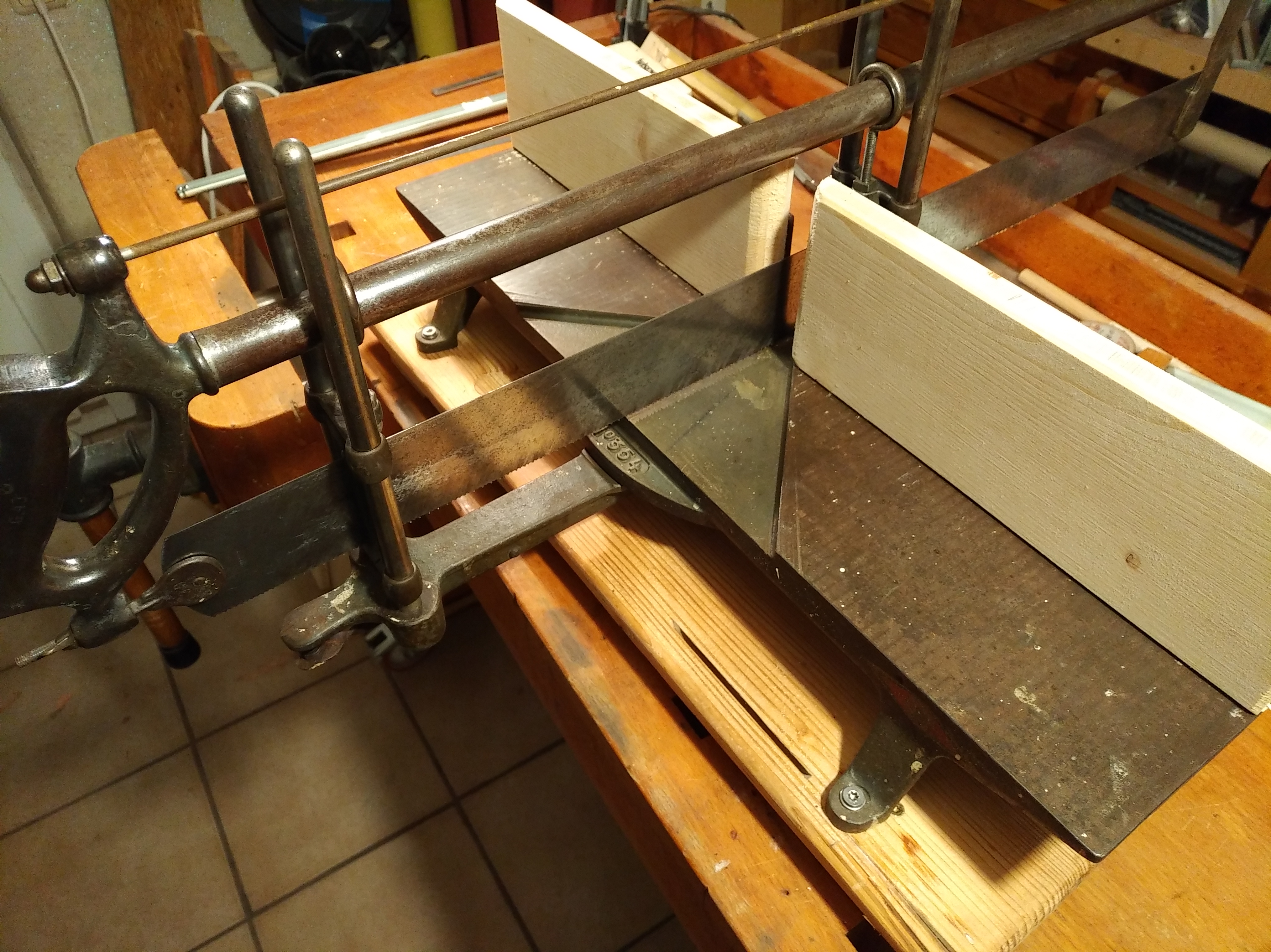

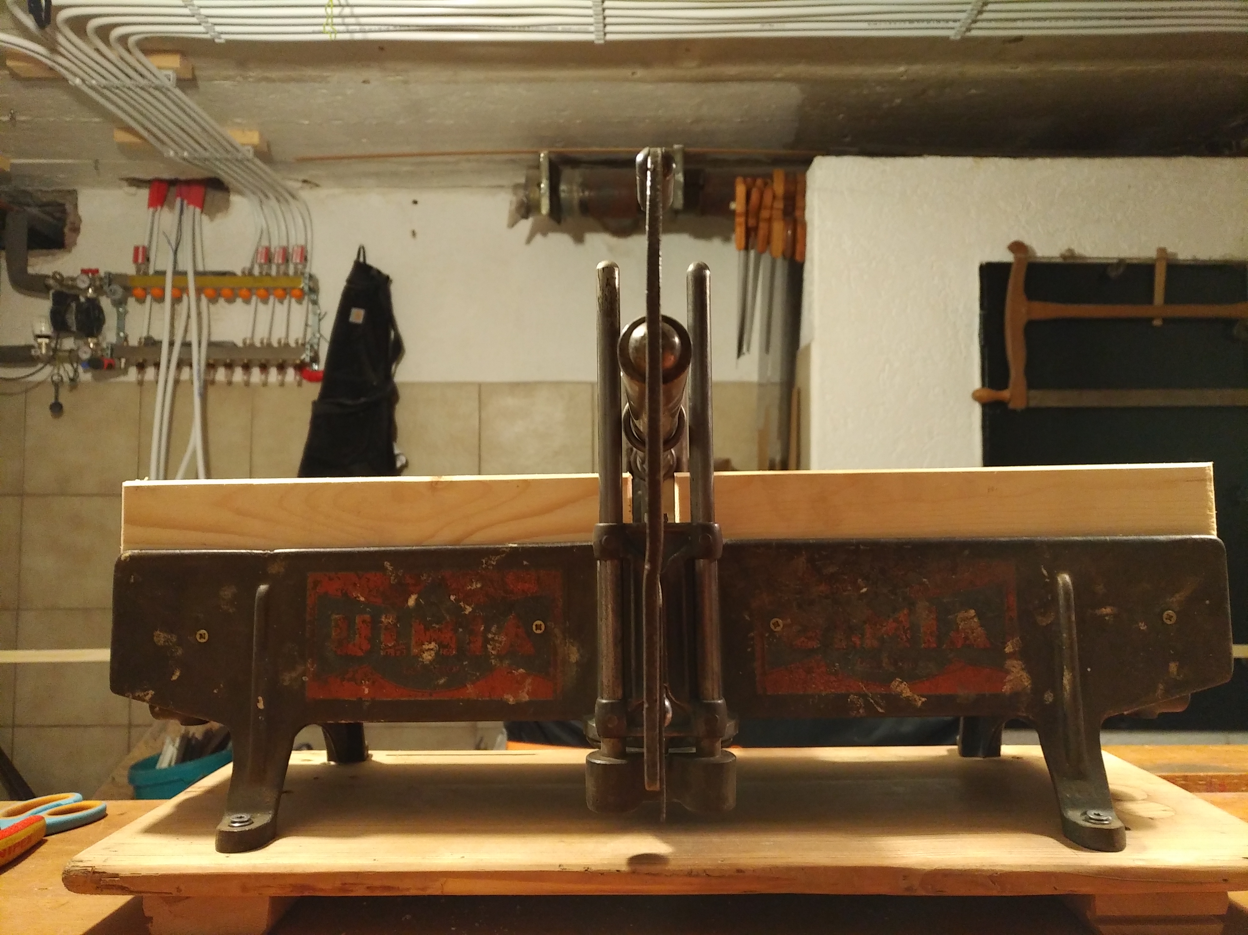

heute habe ich mal zugeschlagen und eine 354 ergattert. Erstmal sauber gemacht, Sägeblatt geschärft und wieder montiert. Habe schon direkt den Anschlag nach oben hin verlängert, weil das mit höheren Teilen sonst schon gar nicht geklappt hätte.
Hier vorher
Und nachher

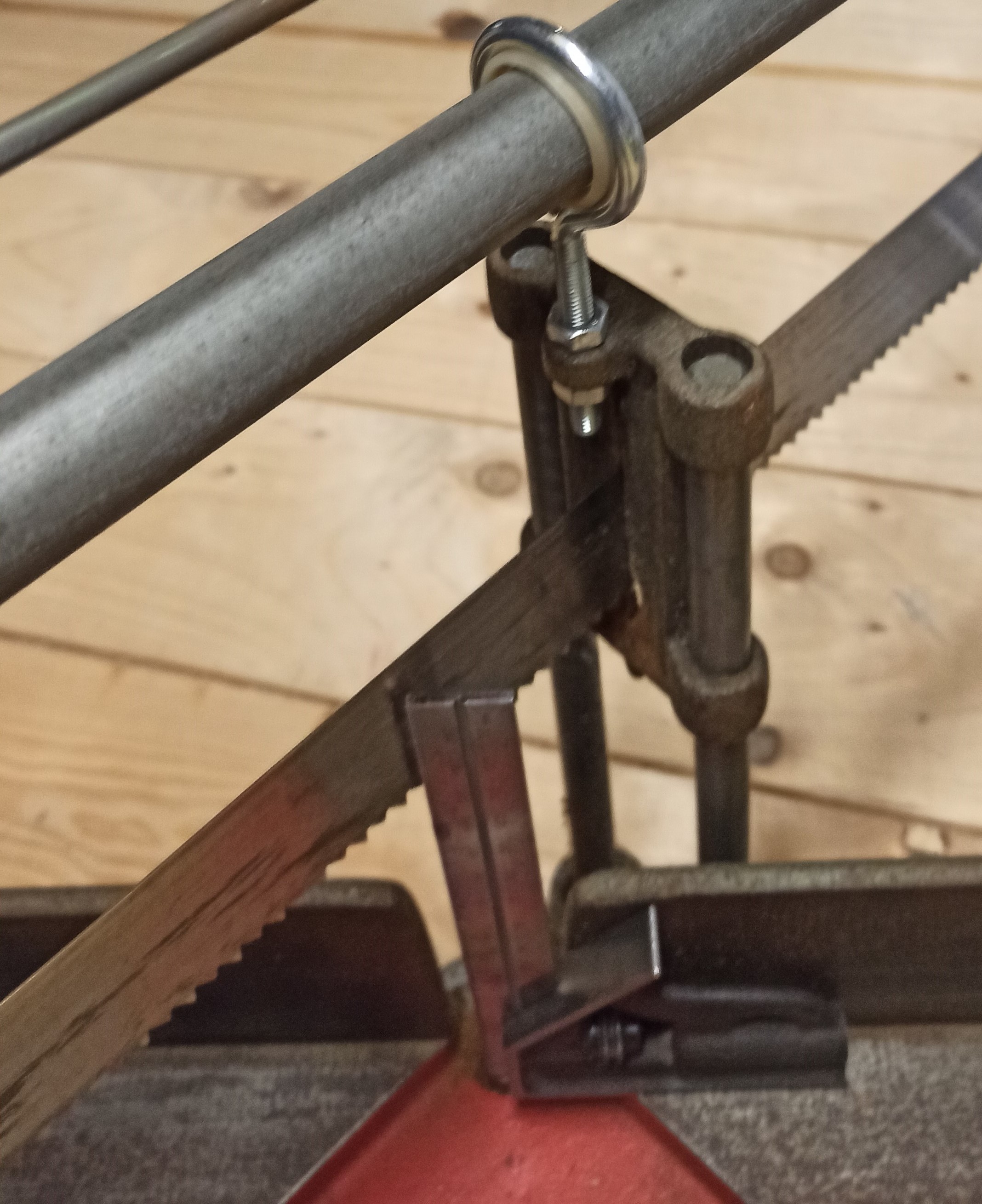

Nun verläuft die Säge leider im Schnitt noch recht stark. Hab's nicht gemessen, aber ich vermute in der Horizontalen ist es ca. 1mm auf 10cm. Ich werde mir das Sägeblatt morgen nochmal genau anschauen. Vielleicht habe ich nicht sorgfältig genug geschränkt oder anderen Unsinn reingefeilt.
Bin mir aber auch nicht 100%ig sicher, ob die vordere Halterung nicht doch noch etwas verzogen ist. Vielleicht ist sie mal heruntergefallen oder einfach so leicht verbogen. Allerdings ist es mir bislang nicht gelungen, sie in die richtige Richtung zu bringen.
Oder hat jemand schon aus anderen Gründen Schwierigkeiten gehabt?
Pedder, ich habe gesehen, dass du die Führungsringe gegen neue getauscht hast. Waren die alten bei dir nicht mehr ok oder dient das eher der zusätzlichen Optimierung, damit die Säge noch direkter geführt ist?

bei mir fehlten die Führungsringe ganz einfach.
Ich entferne auf der Seite, zu der die Säge zieht nach und nacht die Schränkung mit einem harten Ölstein.
