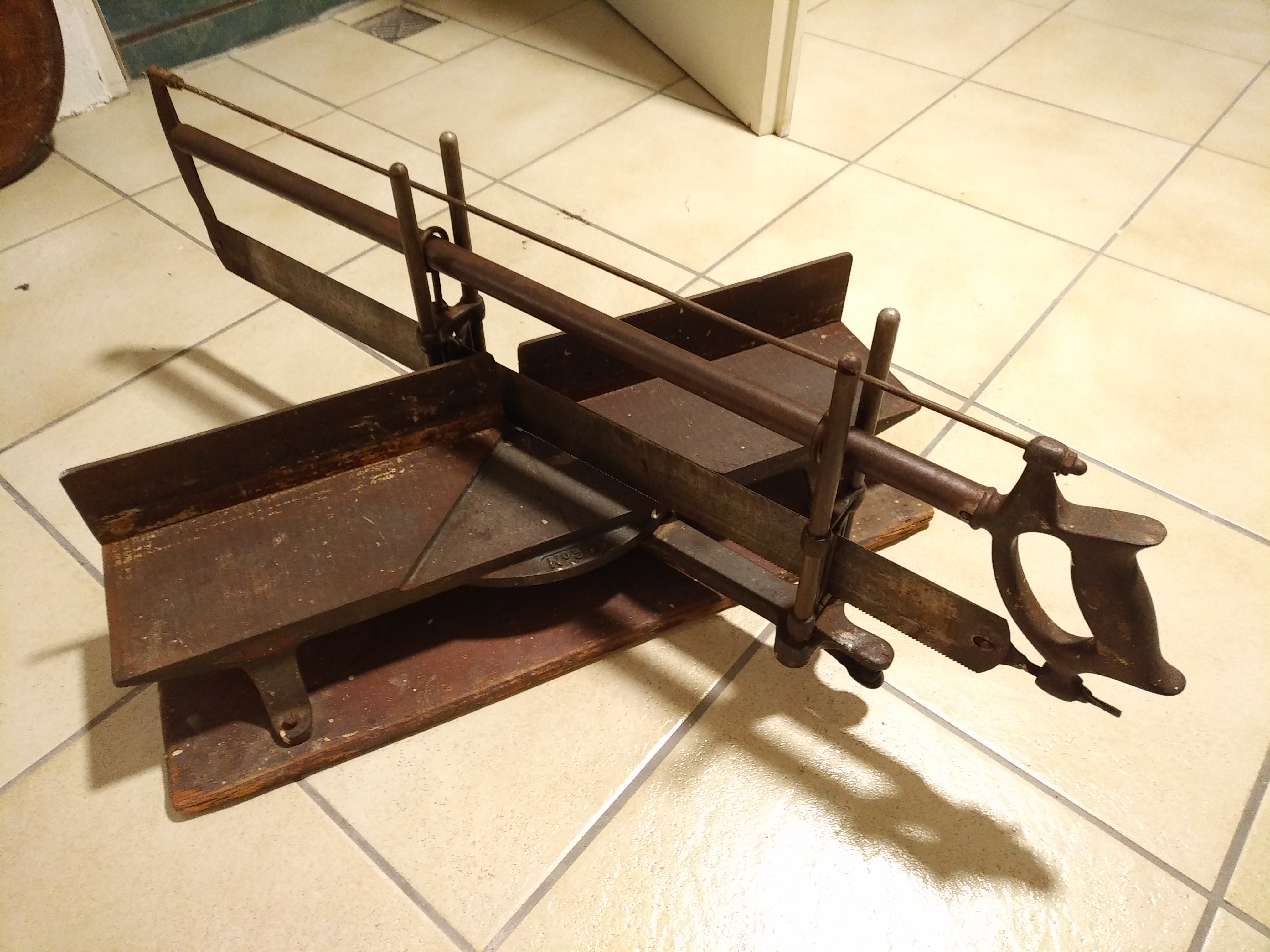

ich würde gerne hier in der Runde mal nach eurem Rat fragen.
Folgendes Vorhaben: ich möchte Sockelleisten Hamburger Profil in 120mm Höhe sägen. Ungern arbeite ich mit einer Kappsäge, habe allerdings auch noch keine Gehrungssäge.
Das Vorhaben wäre nun, eine Ulmia 354 über Kleinanzeigen zu erwerben.
Nun sind 120er Sockelleisten ja schon ein Brett (im wahrsten Sinne des Wortes...). Für die Ulmia 354 ist ja eine maximale Schnitthöhe von 120mm angegeben.
Hat jemand Erfahrung mit dieser Säge und ggfs auch in diesen Dimensionen zu sägen? Ist die Säge für den Zweck geeignet?
Auf was sollte ich beim Gebrauchtkauf beachten? In meinem Umkreis gibt es einige Angebote bei um die 100€. Zustand meist optisch nicht mehr so dolle, aber wohl funktionsfähig. Sägeblatt schärfen wäre für mich eigentlich kein Problem.
Freue mich über eure Tipps und Ratschläge.

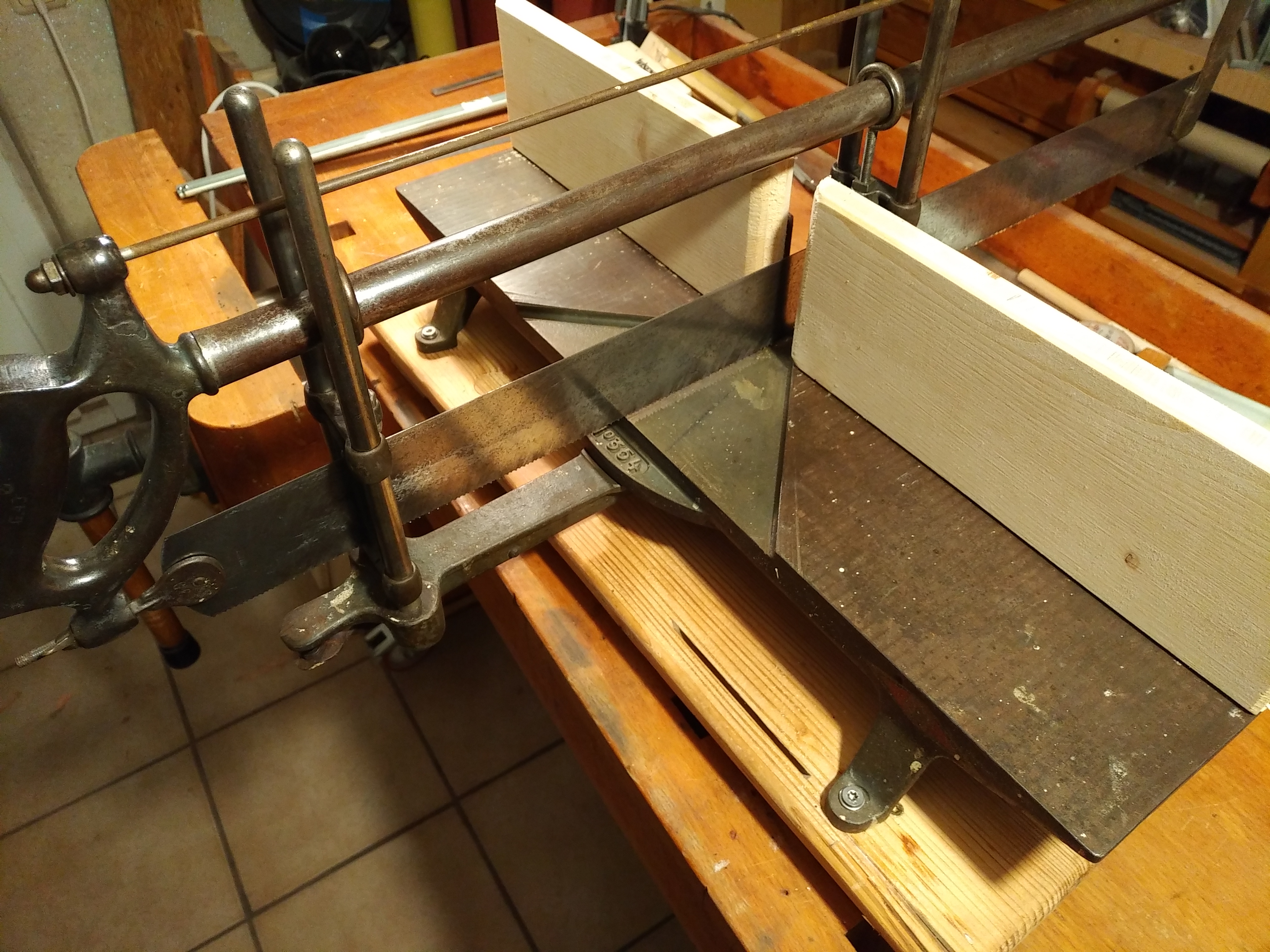

Re: Gehrungssäge Ulmia 354 für hohe Sockelleisten
Noch eine Idee:
Würde ggfs den Anschlag nach oben durch aufschrauben eines 120mm hohen Bretts verlängern, damit die Leiste hinten komplett anliegt und nicht so stark kippelt.
Gruß Thomas
Gruß Thomas

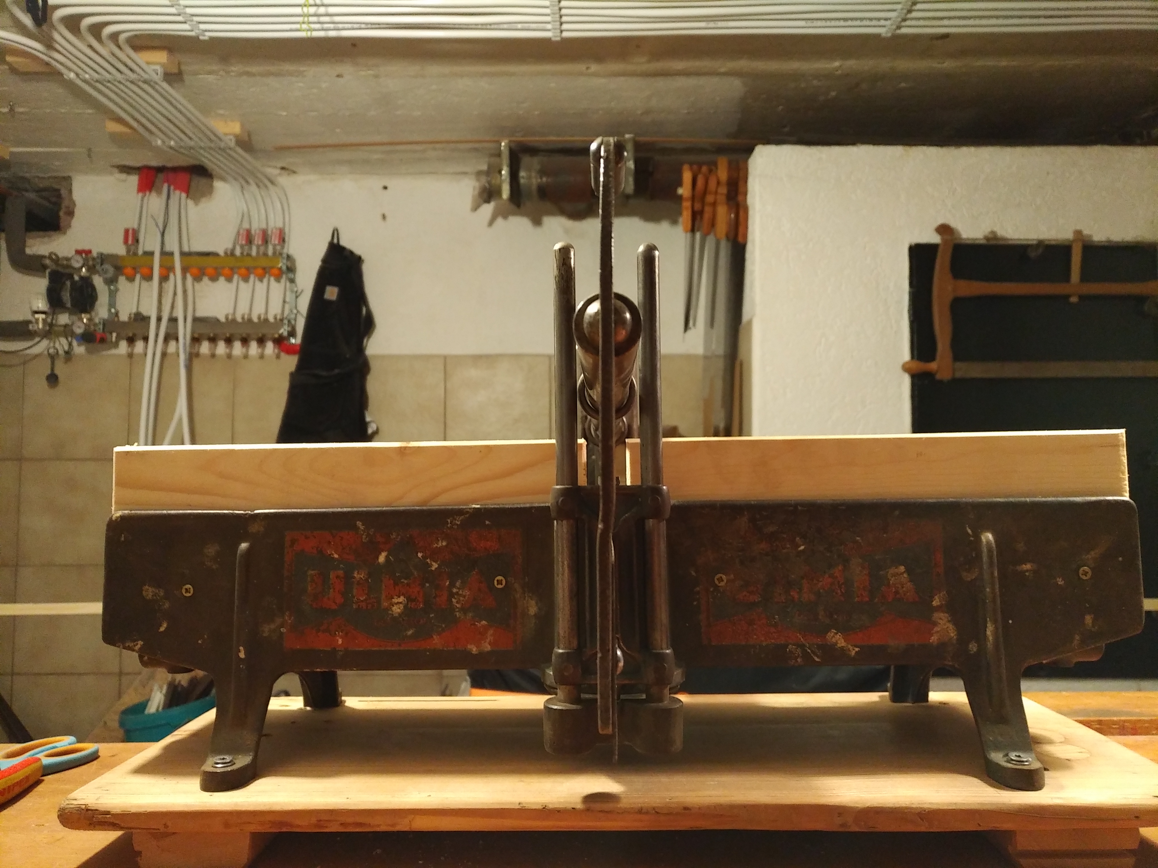

Halo Thomas,
meine Ulmia 354 ist eine Steiner 1005, sollte aber kein Unterschied sein. (Die Ersatzteile vom GM-Werkzeuge passten unproblematisch.)
Ich finde die auch bei 120 mm Schnitttiefe stabil.
Aber das solltest Du bei der zu erwerbenden noch testen.

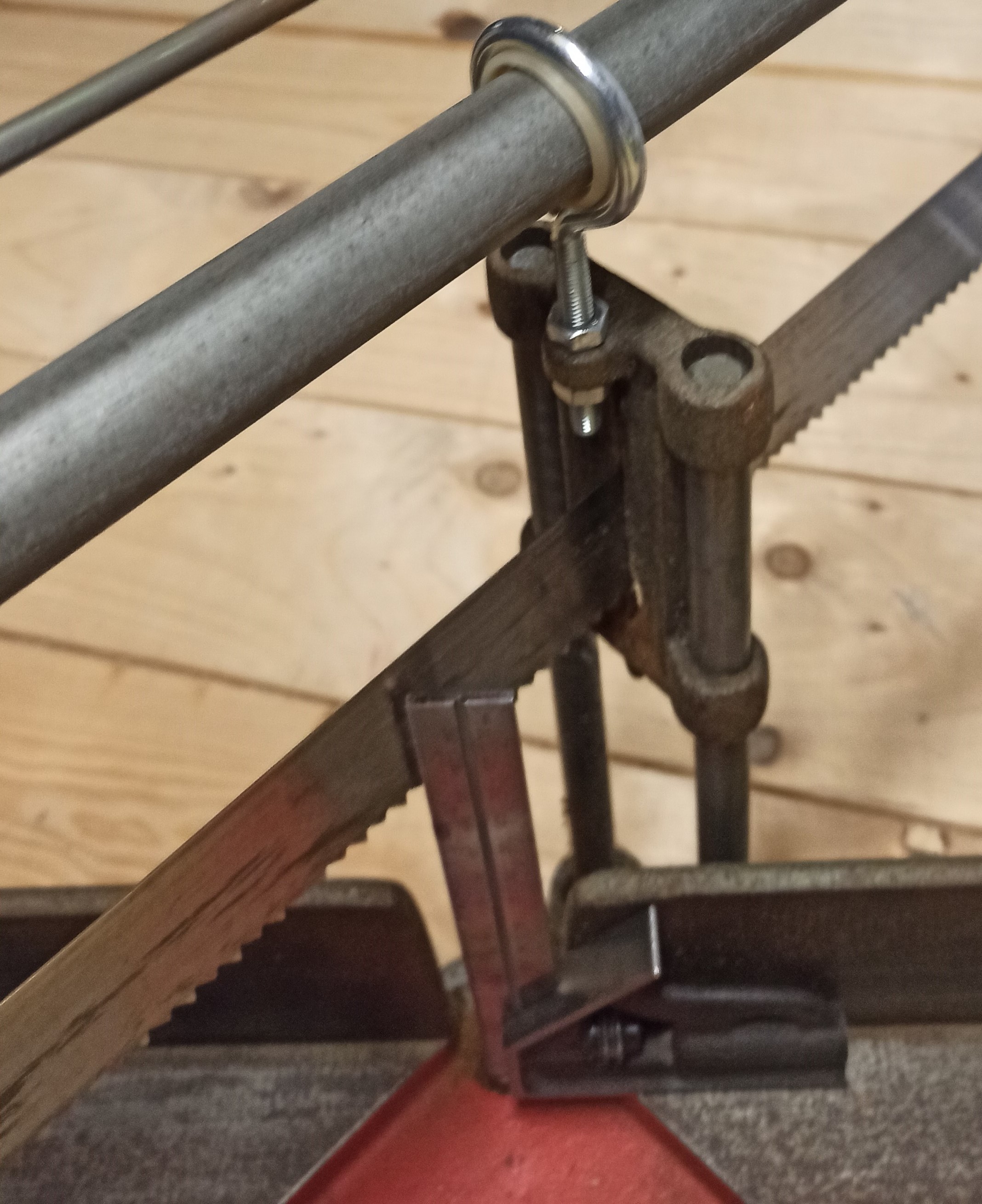

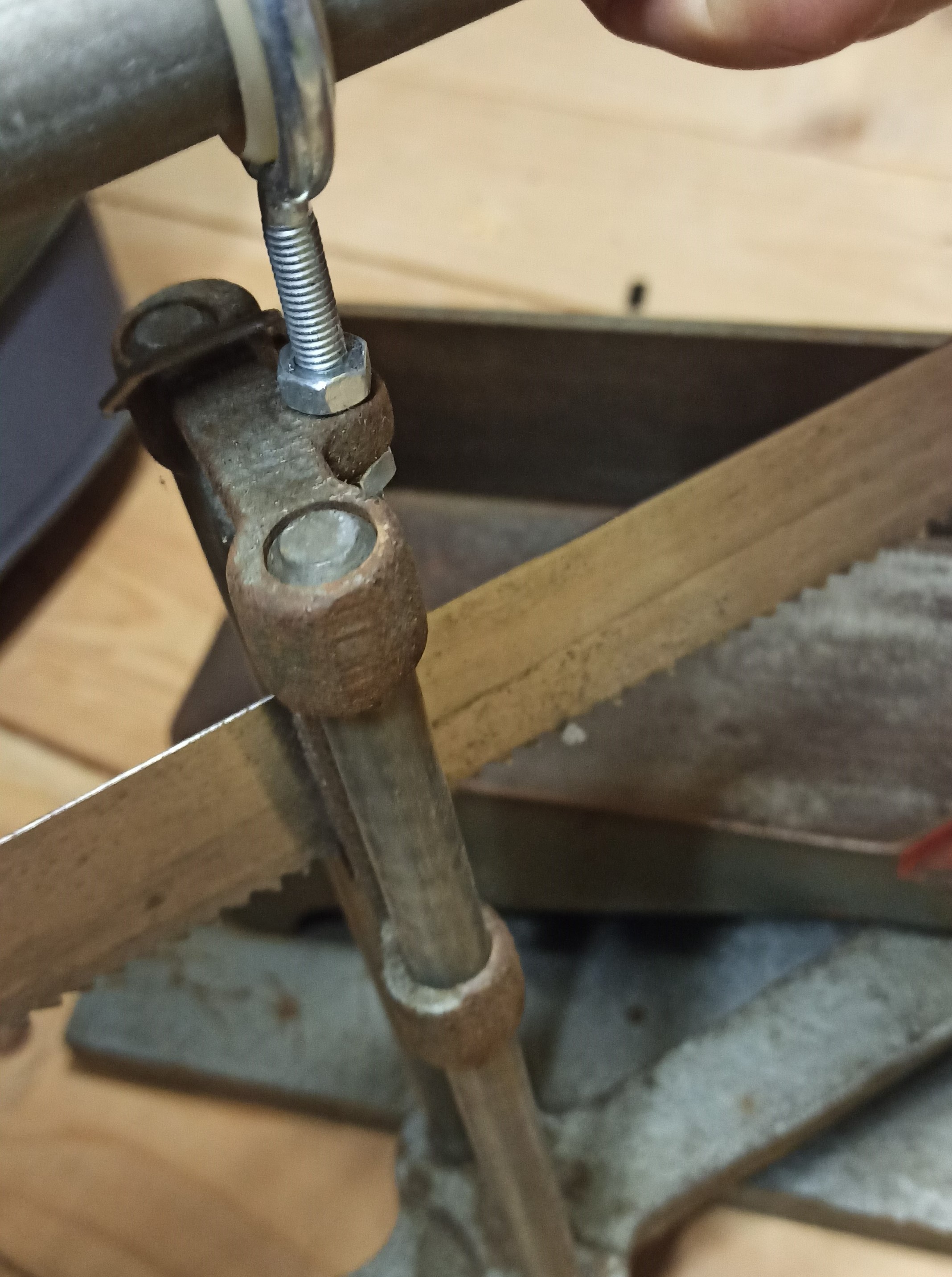

heute habe ich mal zugeschlagen und eine 354 ergattert. Erstmal sauber gemacht, Sägeblatt geschärft und wieder montiert. Habe schon direkt den Anschlag nach oben hin verlängert, weil das mit höheren Teilen sonst schon gar nicht geklappt hätte.
Hier vorher Und nachher Nun verläuft die Säge leider im Schnitt noch recht stark. Hab's nicht gemessen, aber ich vermute in der Horizontalen ist es ca. 1mm auf 10cm. Ich werde mir das Sägeblatt morgen nochmal genau anschauen. Vielleicht habe ich nicht sorgfältig genug geschränkt oder anderen Unsinn reingefeilt.
Bin mir aber auch nicht 100%ig sicher, ob die vordere Halterung nicht doch noch etwas verzogen ist. Vielleicht ist sie mal heruntergefallen oder einfach so leicht verbogen. Allerdings ist es mir bislang nicht gelungen, sie in die richtige Richtung zu bringen.
Oder hat jemand schon aus anderen Gründen Schwierigkeiten gehabt?
Pedder, ich habe gesehen, dass du die Führungsringe gegen neue getauscht hast. Waren die alten bei dir nicht mehr ok oder dient das eher der zusätzlichen Optimierung, damit die Säge noch direkter geführt ist?
Besten Gruß
Hallo Thomaes,
bei mir fehlten die Führungsringe ganz einfach.
Ich entferne auf der Seite, zu der die Säge zieht nach und nacht die Schränkung mit einem harten Ölstein.
Hallo Justus,
warum soll man das Sägeblatt tauschen, wenn man schärfen kan und es nur etwas verzieht?
Das bekommt man mit einem harten Schärfstein oder einer Diamantplatte recht leicht in den Griff.
Liebe GRüße
