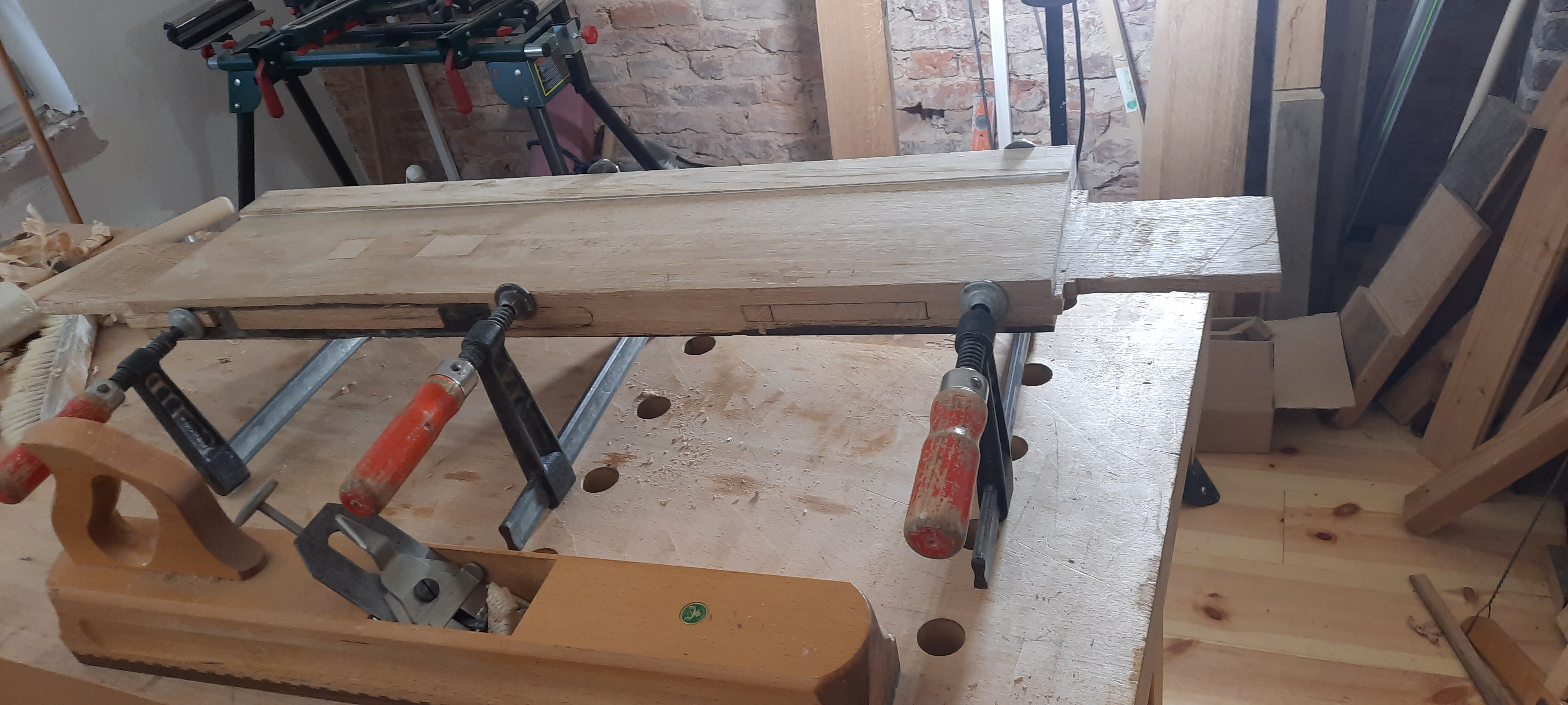

Nach langer Zeit hbae ich heute mal wieder was gefügt.
Ich hatte ja ein bisschen Muffe davor. Aber es ging dann doch erstaunlich gut:
So eine Rauhbank ist schon ein Präzisionsinstrument.

Auf deinem Foto sehe ich allerdings nur drei Schraubzwingen. Meiner Meinung nach viel zu wenig. Auf dieser Leimstrecke sollten es mindestens 7 Zwingen sein ... Je dichter die Zwingen sitzen, desto besser die Verleimung und die Optik der Leimfugen.

@Bernd: So viele Zwingen, gibt es dafür eine Regel auf welche Strecke, wieviele Zwingen sollten.

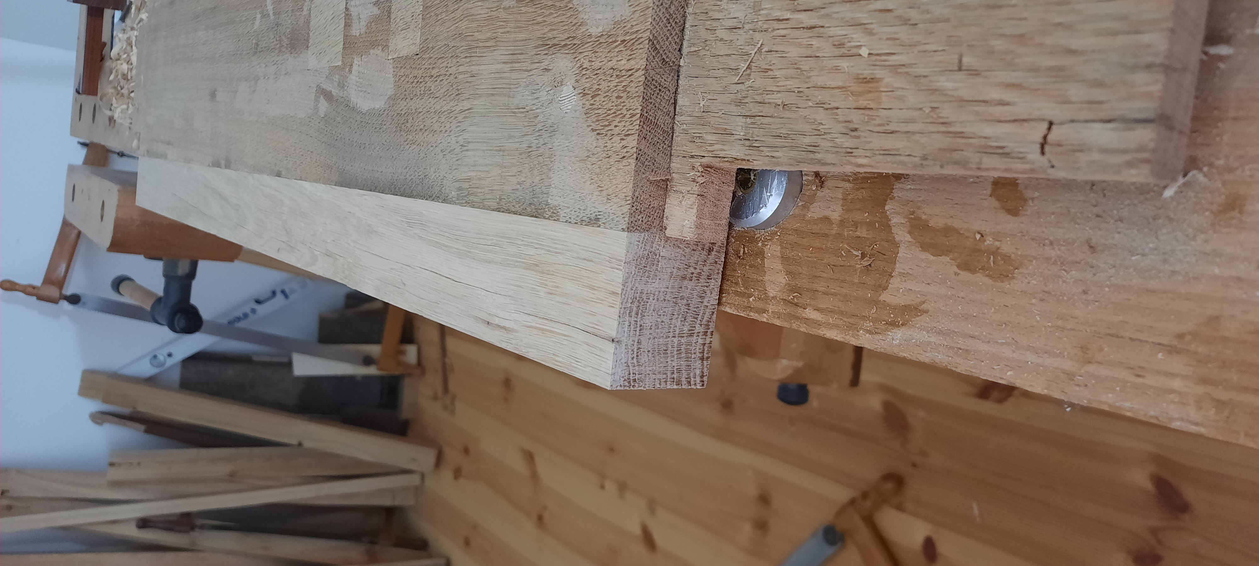

So sieht übrigens die Fuge aus:
Ich schreibe gleich noch etwas zu dieser Fuge in einem neuen Thread.
