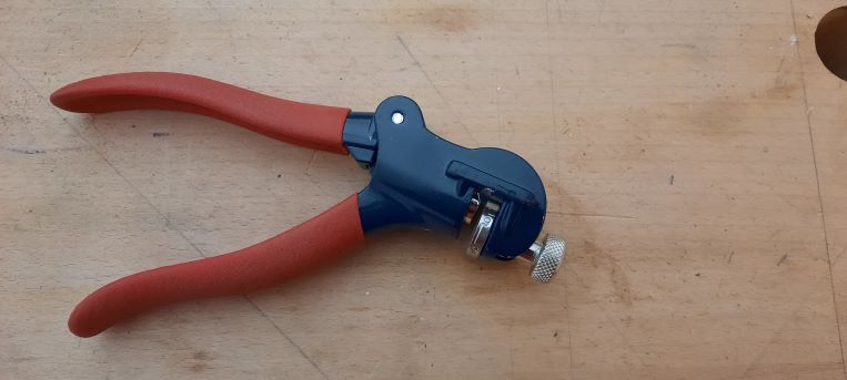

wo wir gerad beim Schränken der Sägen sind:
der Amboss der neuen Schränkzangen ist zu weich. Macht sich auch bei meiner bemerkbar.
Gibt es noch eine Quelle für einen härteren Ersatzamboss,
oder soll ich mich darauf verlegen ein altes Stanley Sawset zu bekommen?
Christof.

Hallo Christof,
der Amboss der Somnax iwar zu weich. Der Amboss der Eclipse "von Dieter" geht eigentlich.
Liebe Pedder

Ich habe jetzt für mich beschlossen, doch einmal Ausschau nach einem Stanley Saw-Set Nr 42 Ausschau zu halten. Den Bildern ach zu urteilen sieht das nach einer sehr guten Qualität aus.
Grüße, Christof.

Hallo Christof,
die 42 ist gut, aber für relativ weite Zahnabstände. Für kleine ist die 42x.
Ich mag das Prinzip, aber zum Schränken in der Kluppe sind die eher nicht gemacht.
Eher zum Schränken in der Hand. DIe Zange kollidiert mit der Kluppe.

In letzter Zeit benutze ich praktisch nur noch meine Gestellsägeblätter mit 3 und 5mm Zahnweite.
Die damit erreichte Schnittgüte reicht mir vollkommen.
Das wäre dann also ein Fall für die 42?
Grüße, Christof.

Hallo Christof,
ich habe keine 42. Aber von dem, was ich gesehen und gelesen habe, müsste das eigentlich passen.
