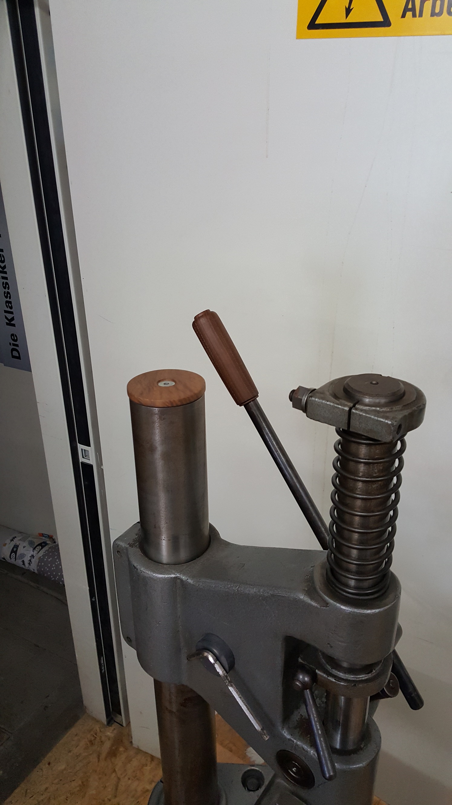

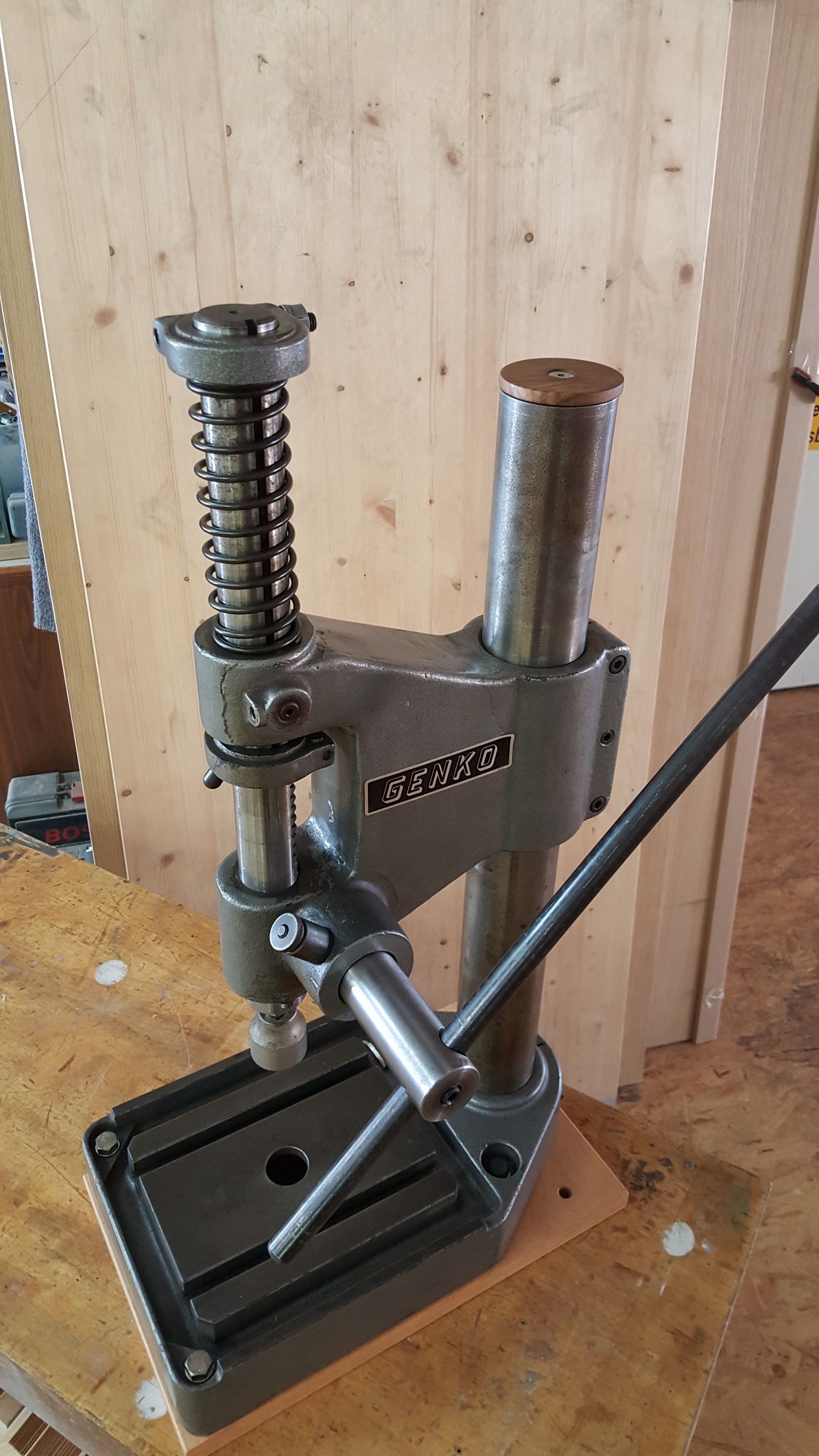

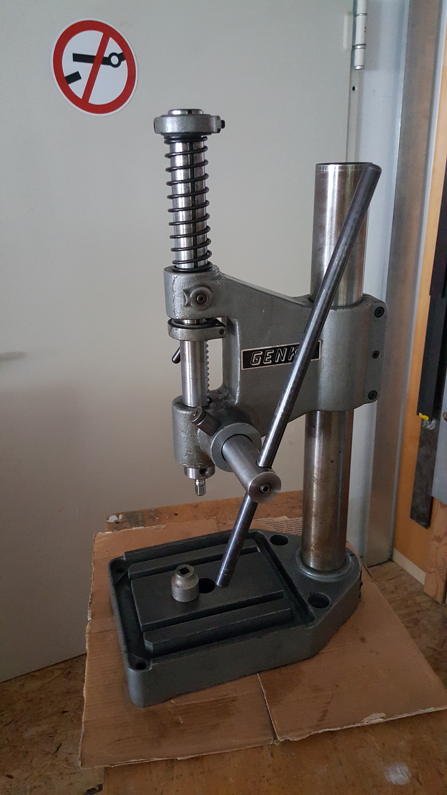

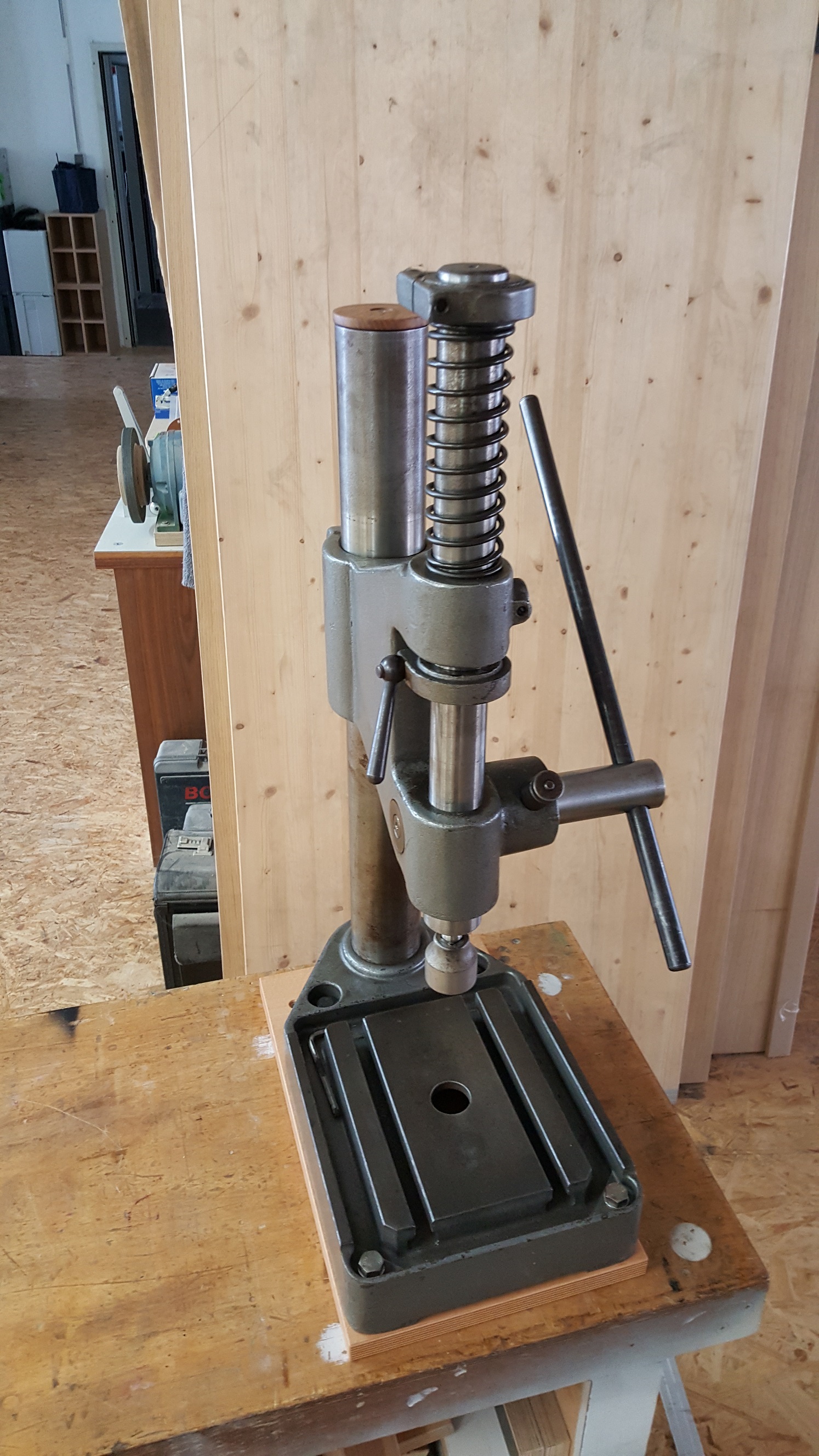

da ich gestern Lust hatte zu drechseln, habe ich einen Handgriff für meine Genko-Presse gefertigt. Das möchte ich zum Anlass nehmen, die hier mal zu zeigen.
Ich hab sie nur etwas saubergemacht, geschmiert, die Teile, wo man anpackt ein bisschen geschliffen und poliert und das Gerät mit Nussbaum und Robinie geschmückt.
Der Dorn hatte eine Bohrung, da habe ich eine abgeflexte 1/2-Verlängerung eingesetzt, das reicht für mich zum Kugellager eindrücken, mit dem Nüssesortiment. Mir gefällt der Apparat.

das ist sehr schön geworden. Was wirst Du pressen?
Ist die Säule ein Rohr?

Jau, danke.
Es ist wirklich ein schickes Ding. Und es steht Genko drauf, ich musste sie haben.

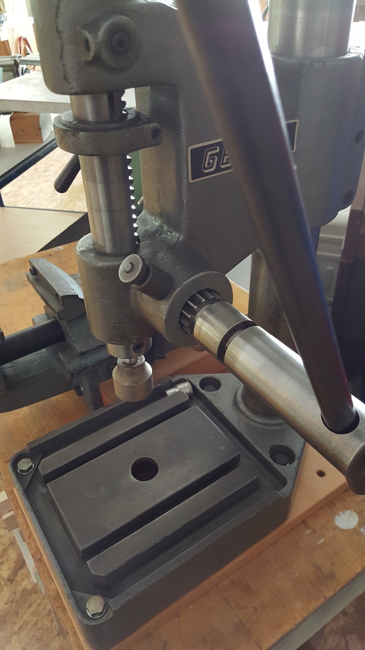

Sie ist gut und stabil konstruiert, es ist nur ein Rohr, hat aber Durchmesser und Wandstärke genug.Sie ist präzise gefertigt und was auch sehr schön gelöst ist, ist die Positionierung des Handhebels. Wenn man den Schnacker zieht, kann man die Welle seitlich rausziehen und verdrehen. So hat man immer die optimale Position zum drücken.
Vor allem möchte ich damit, wie gesagt, Lager einpressen, aber auch nieten und mit Lochpfeifen Filz, Leder, Gummi oder Schleifpapier ausstanzen.
Nicht das wichtigste Gerät in der Werkstatt, aber ein Problemlöser, wenn man nicht mit dem Hammer bei will.
