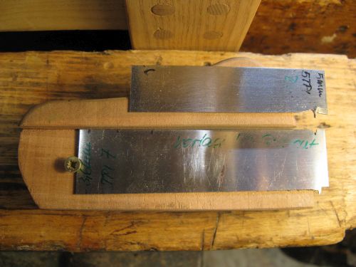

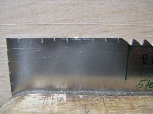

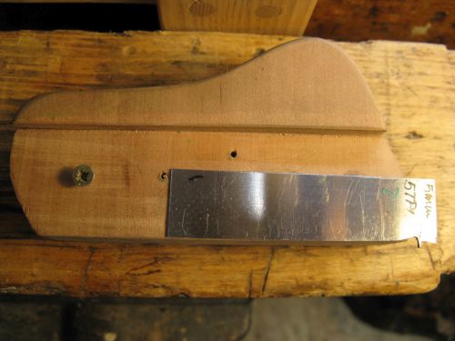

Metall eine Grundvoraussetzung für Holzbearbeitung. Bei dem Sägebau muss ich das Sägeblatt bezahnen. Meine Unterteilung in Einteilung und Bezahnung hat sich bewährt. Heute zeige ich die Einteilung. Dafür habe ich mir ein Hörnchen angefertigt, in das einige Neodymmagnete eingelassen sind. Für die gleichbleibenden Zahnabstände sind aus Reststücken der Sägeblattzuschnitte Lehren gefeilt worden, deren Maße sich aus der TPI Angabe und einem Inch ergeben. 5 und 7 TPI werden die beiden Sägen erhalten. So sieht das aus:

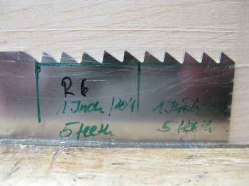

- Als Muster habe ich die Einteilung und die Bezahnung in einem weicheren Blech gearbeitet. Damit erhalte ich das Feeling für die weiteren Arbeitschritte.
- IMG_7116 red500.jpg (35.11 KiB) 6447 mal betrachtet
- Der zweite Teil des Musters mit den grob gefeilten Zähnen.
- IMG_7115 red500.jpg (37.05 KiB) 6447 mal betrachtet

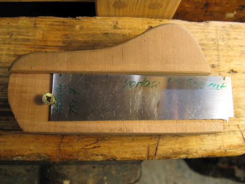

- Die Lehre für 7 TPI.
- IMG_7142 red500.jpg (39.32 KiB) 6447 mal betrachtet
- Die Lehre für 5 TPI. Die Schraube wird als Anschlag noch versetzt.
- IMG_7144 red500.jpg (36.58 KiB) 6447 mal betrachtet

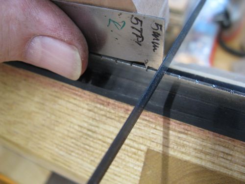

- Die Spitze wird im letzten Sägeschnitt in die Kerbe gedrückt und der nächste Schnitt erfolgt.
- IMG_7147 red500.jpg (37.4 KiB) 6447 mal betrachtet

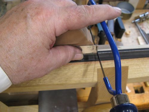

- Das ist die Bearbeitung im Aufbau. Das Foto ist nachgestellt um die Arbeit zu zeigen.
- IMG_7148 red500.jpg (37.33 KiB) 6447 mal betrachtet

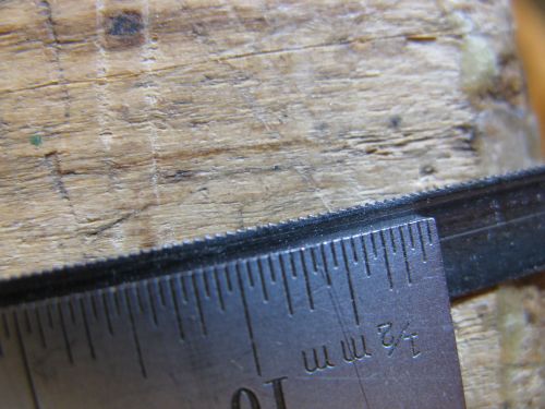

- und das sind 52 TPI für die Einteilung. Mehrere Blätter Verschleiß für ein Sägeblatt aus Federstahl.
- IMG_7149 red500.jpg (45.28 KiB) 6447 mal betrachtet
