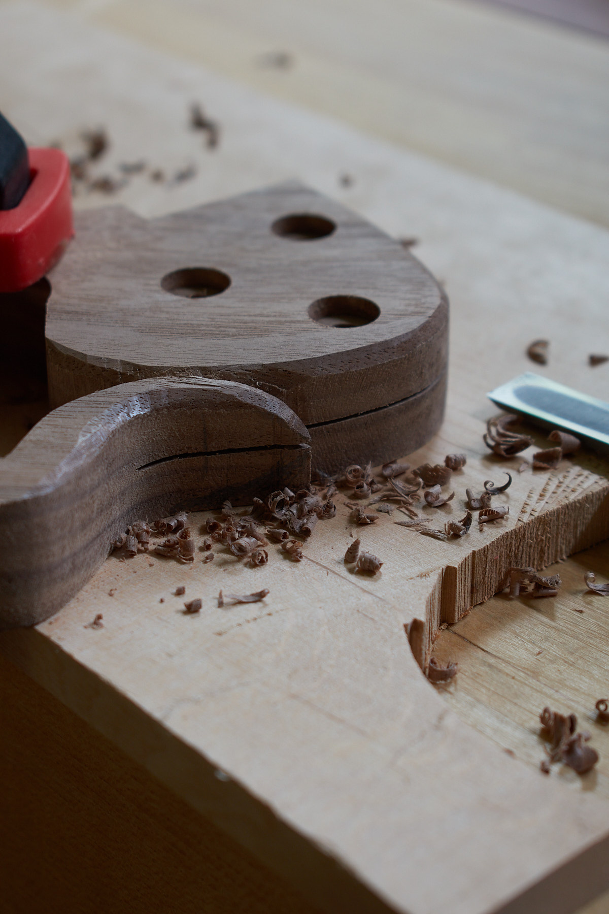

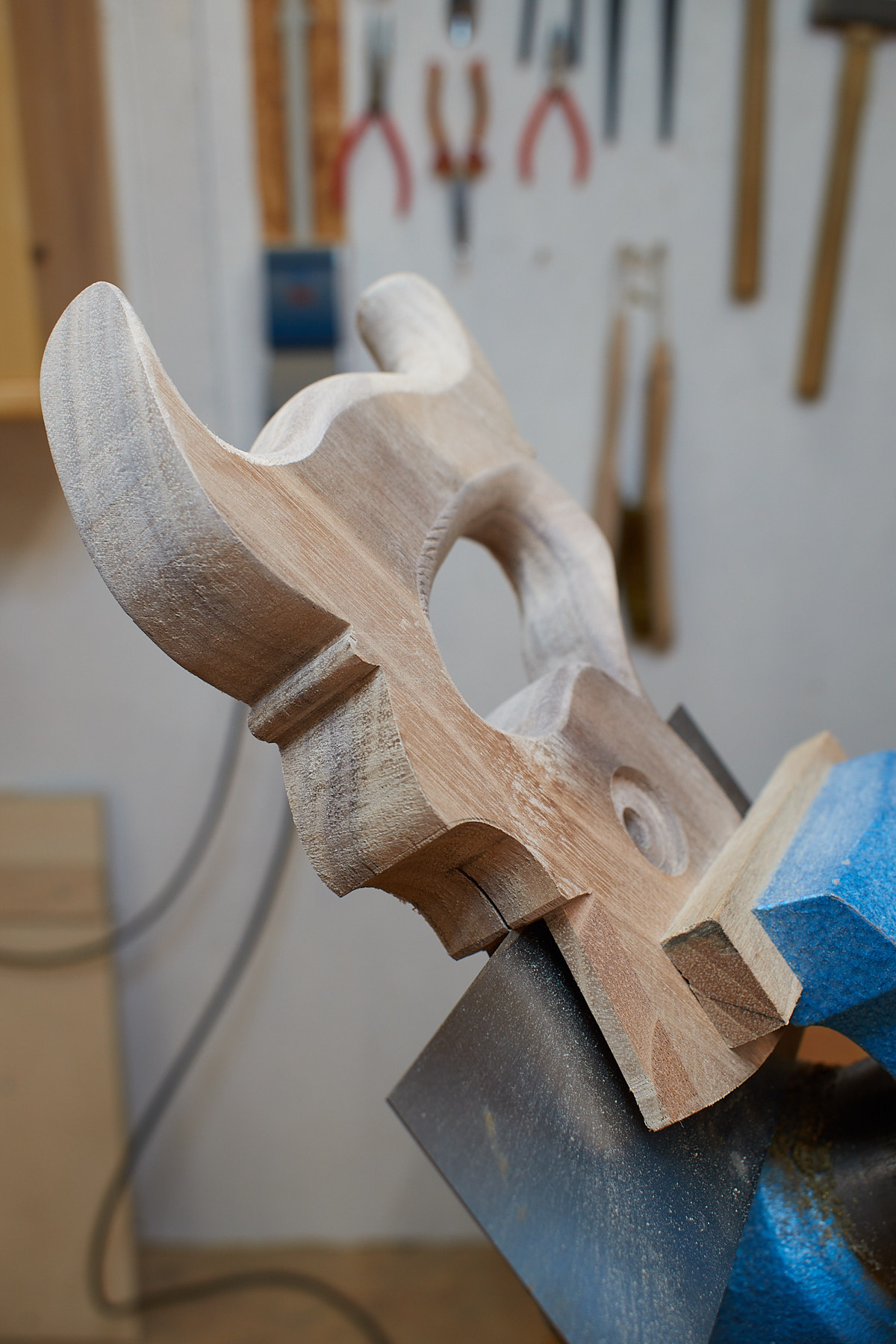

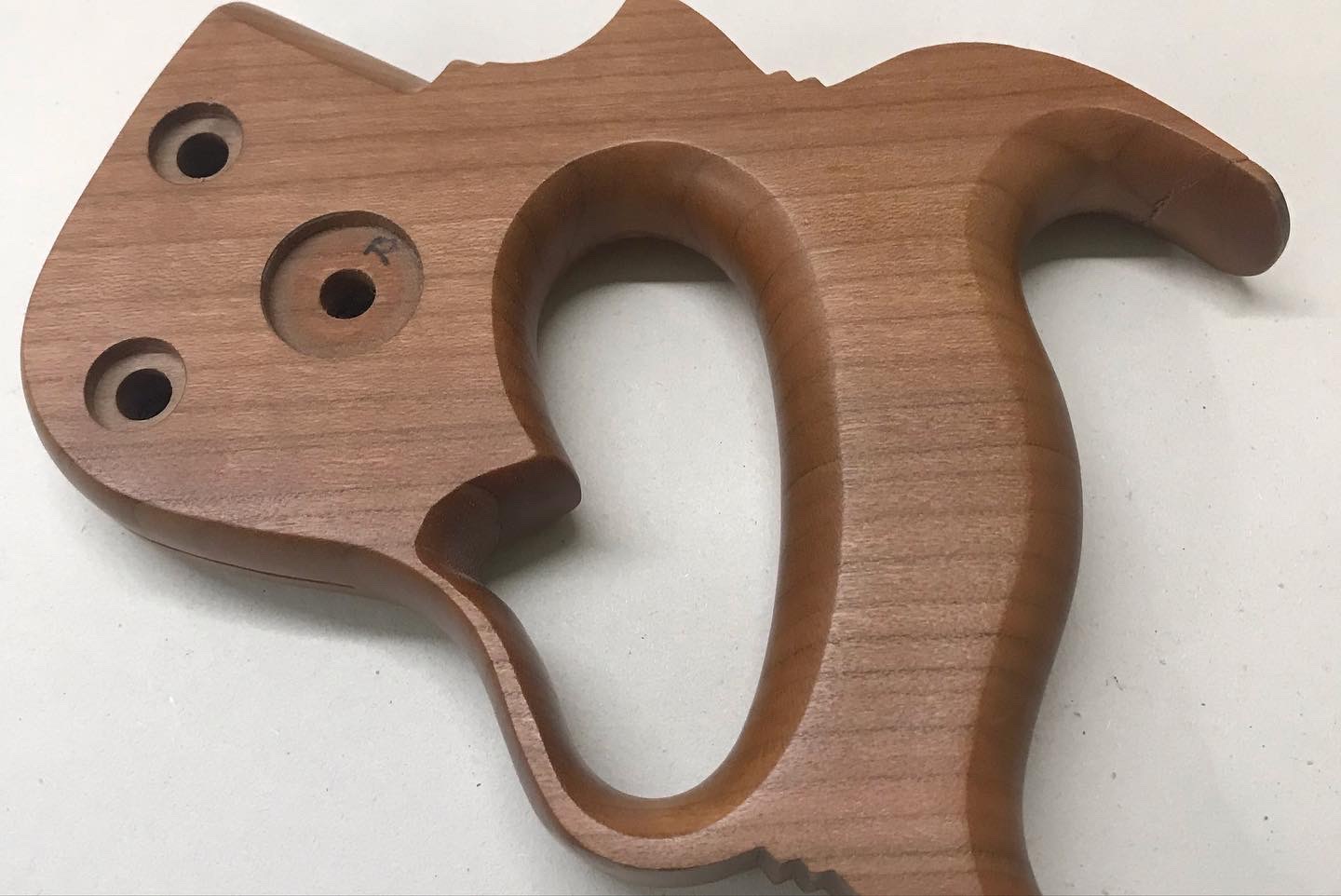

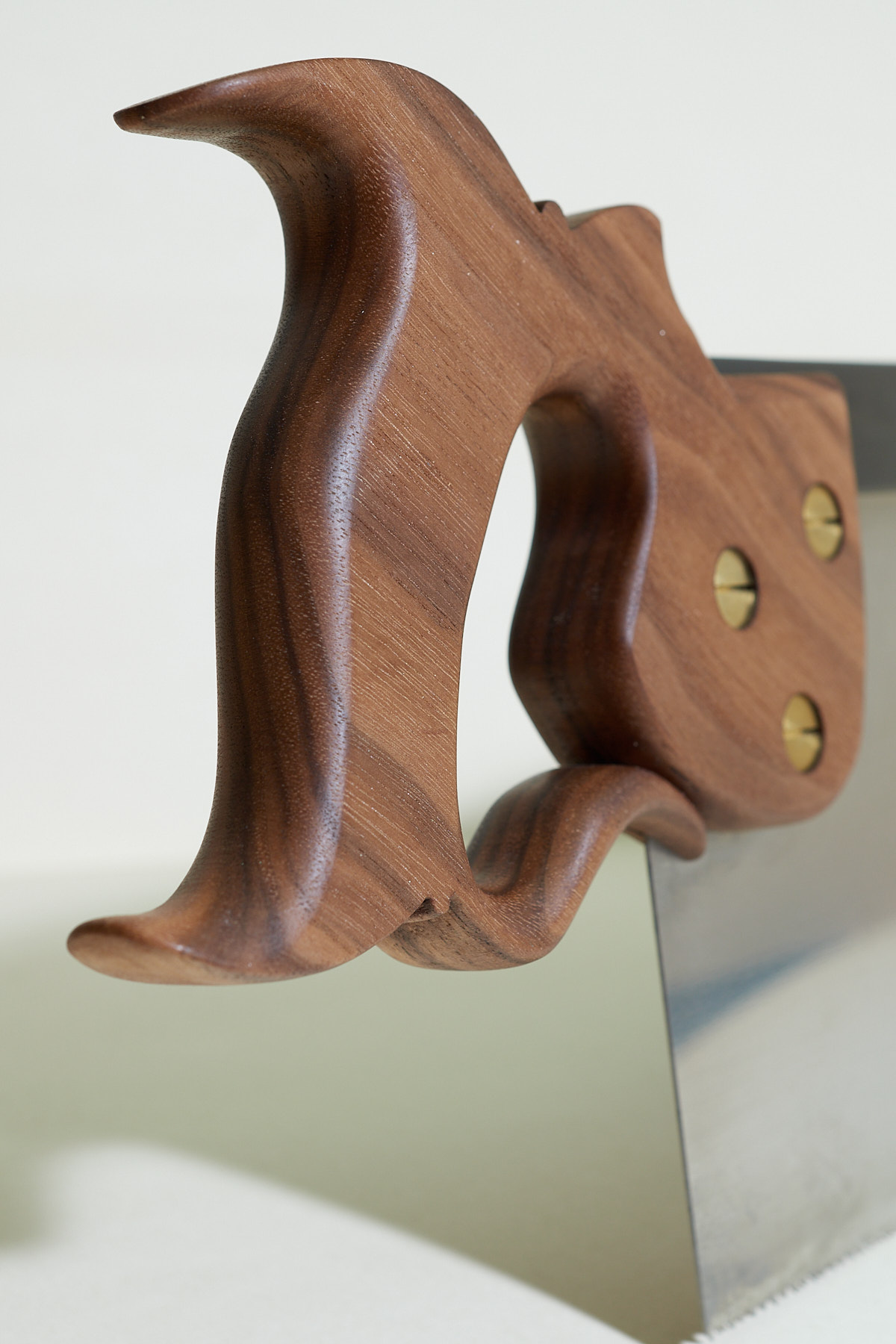

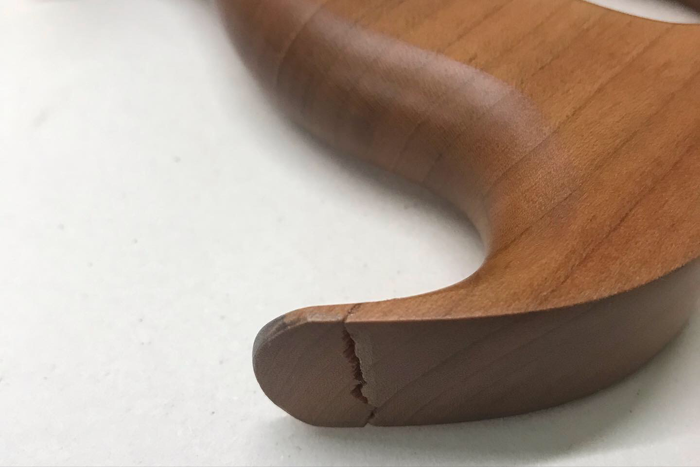

vor vielen Jahren, als ich angefangen habe mich für westliche Sägen zu interessieren, hatte ich mir die Roubo Beastmaster von Bad Axe gekauft. Eine Säge, deren Hauptbetätigungsfeld sich im massiveren Holzbau abspielt. Herstellung von Zapfenverbindungen bei Hölzern mit großem Querschnitt. Nun vor ca 2 Jahren hatte ich mich entschlossen, die Säge zu verkaufen, da ich sie kaum im Einsatz hatte. Der Paketbote ging recht ruppig mit der Fracht um und da die Säge im Karton nicht mit Schutzbrettern gesichert war (mein Fehler) - ist vom original Kirschbaumgriff ein Stück abgebrochen. Selbstverständlich habe ich den Verkauf der Säge rück-abgewickelt.
Gut 2 Jahre hat die Beastmaster nun darauf gewartet, dass ich Lust, Laune und Zeit gefunden habe, mich um einen neuen Griff zu kümmern.

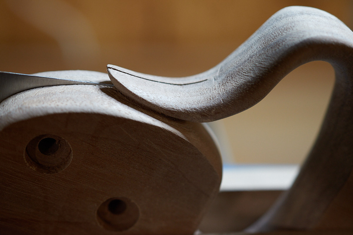

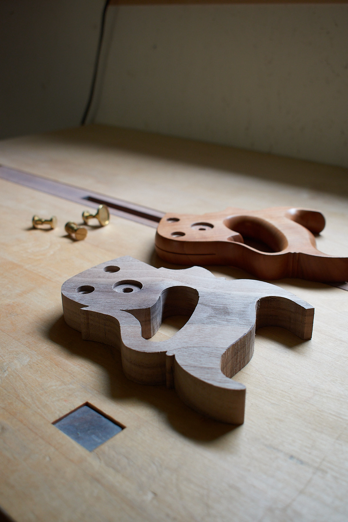

Ich habe mir ein Stück Nussbaum geschnappt und einen neuen Griff gemacht. Die Griff-Form weicht deutlich vom Original ab. Ich denke eine Lämmerzunge steht der Säge und deshalb hab ich mich wieder mal an diesem Detail versucht. Es macht einfach Spaß mit solchen "nutzlosen Details" die Zeit in der Werkstatt zu vertrödeln. Ist ja schließlich nur für ein Werkzeug :lol:
Hier noch ein paar Bilder vom Bau:

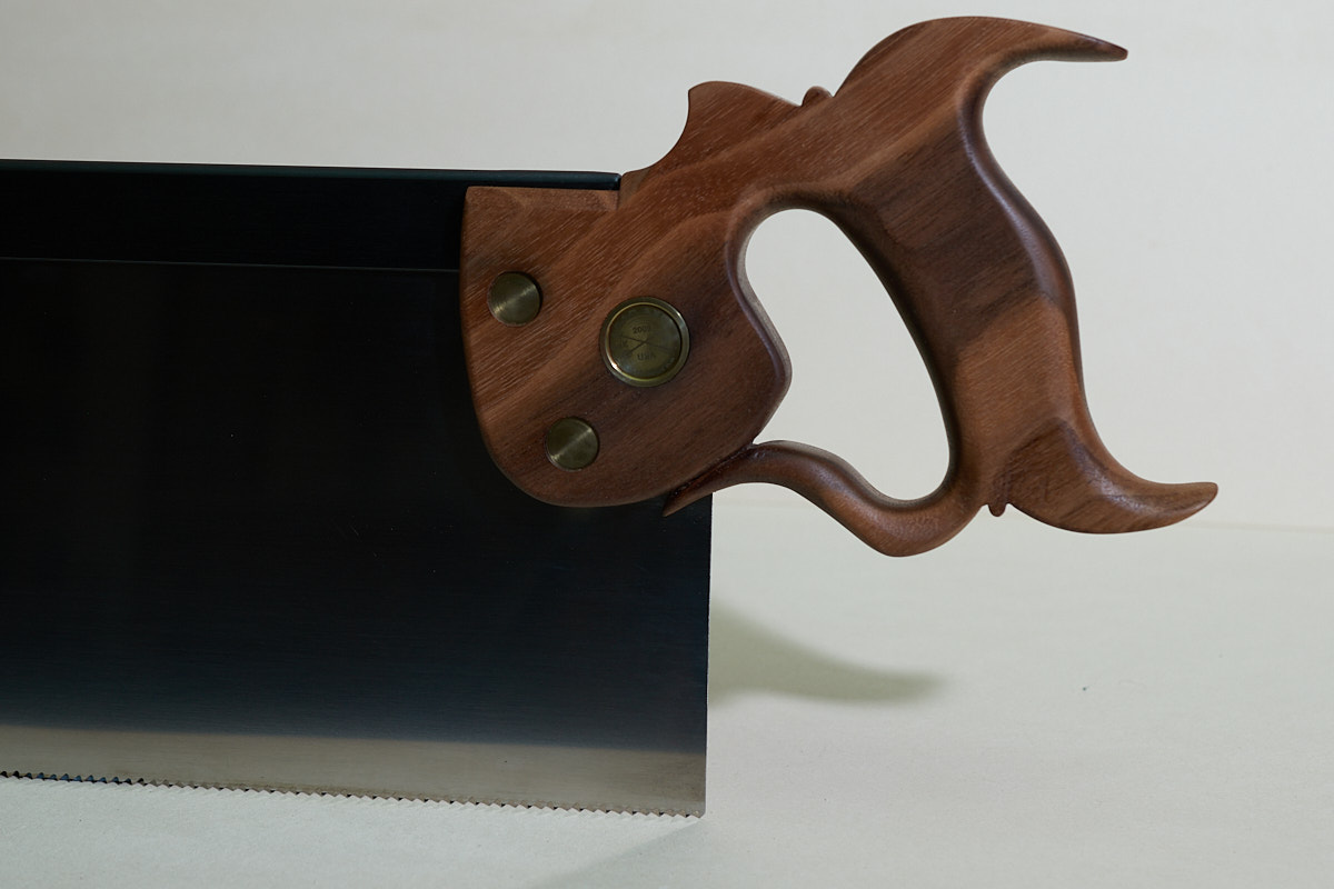

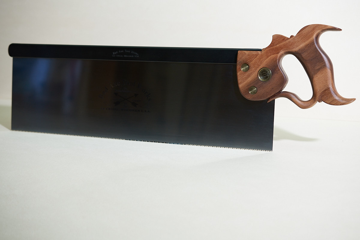

Und von der fertigen Säge:

Hoffe der Bericht findet bei Euch Interesse.

Ich hätte im vorliegenden Fall vermutlich versucht, das abgebrochene Stück wieder anzuflicken, aber so ist aus dem Unfall natürlich etwas viel Eleganteres geworden.

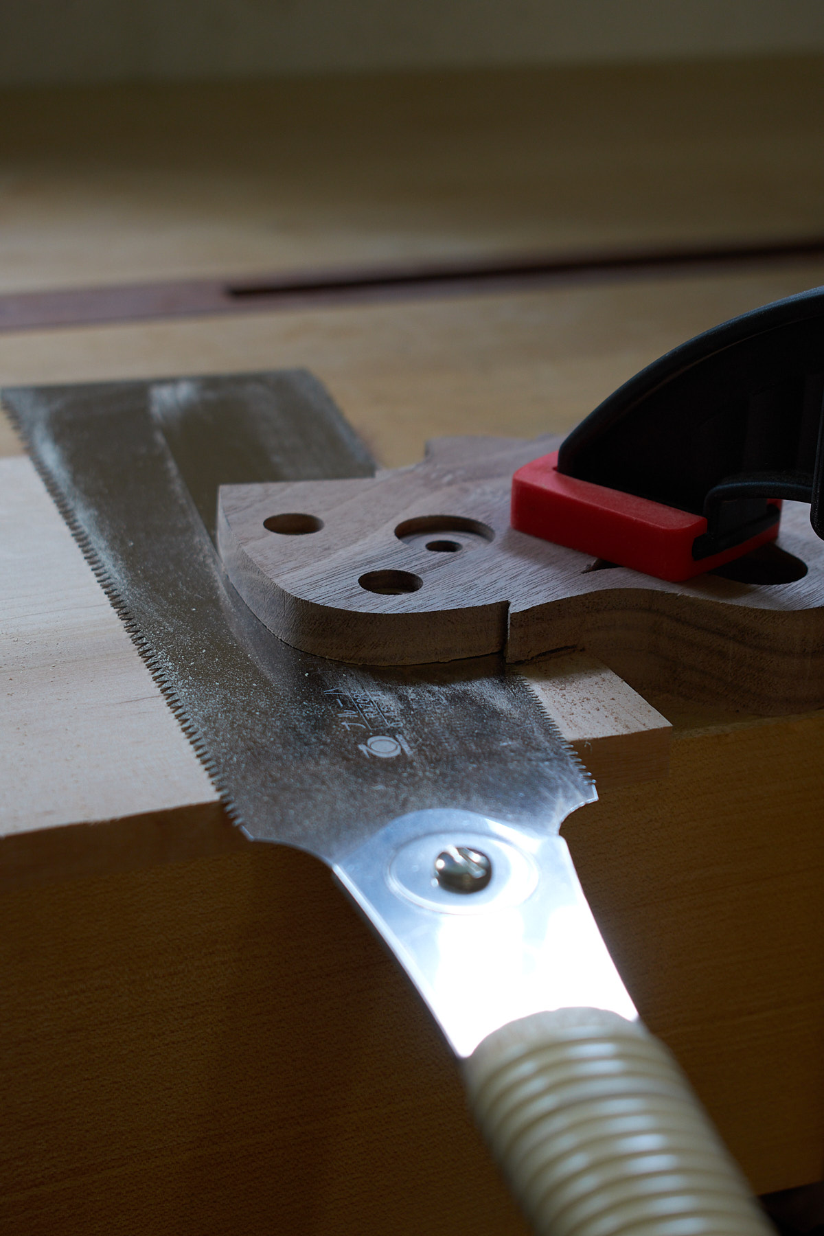

PS. Zu dem Bild mit der Ryoba: sehe ich das richtig, dass der Sägegriff in einer passgenauen Aussparung des Brettchens liegt, welches die Ryoba führt? Das ist eine clevere Idee...

Hallo Volker,
der Griff als solcher gefällt mir sehr gut. Du hast den wirklich schön gemacht.
Natürlich viel schöner, als derjenige, der das Für Bad Axe macht.
Diese überfräste Stelle beim Übergang finde ich immer grausam.
Aber ich meine, die Beastmaster bräuchte eigentlich einen Griff,
bei dem die Hand näher an der Schnittlinie ist
und mit dem man mehr nach vorn und weniger nach unten drückt.
Die ist so schwer, die braucht einfach keinen zusätzlichen Druck nach unten.
Schönes Projekt.

@Christoph: Du siehst auf dem Bild richtig - ich hab ein Brettchen genau auf die Stärke gehobelt, dass die Ryoba mittig im Griffholz sägt und das Brettchen entsprechend der Griffform grob ausgesägt. Der Schnitt verläuft mit der Methode nicht.

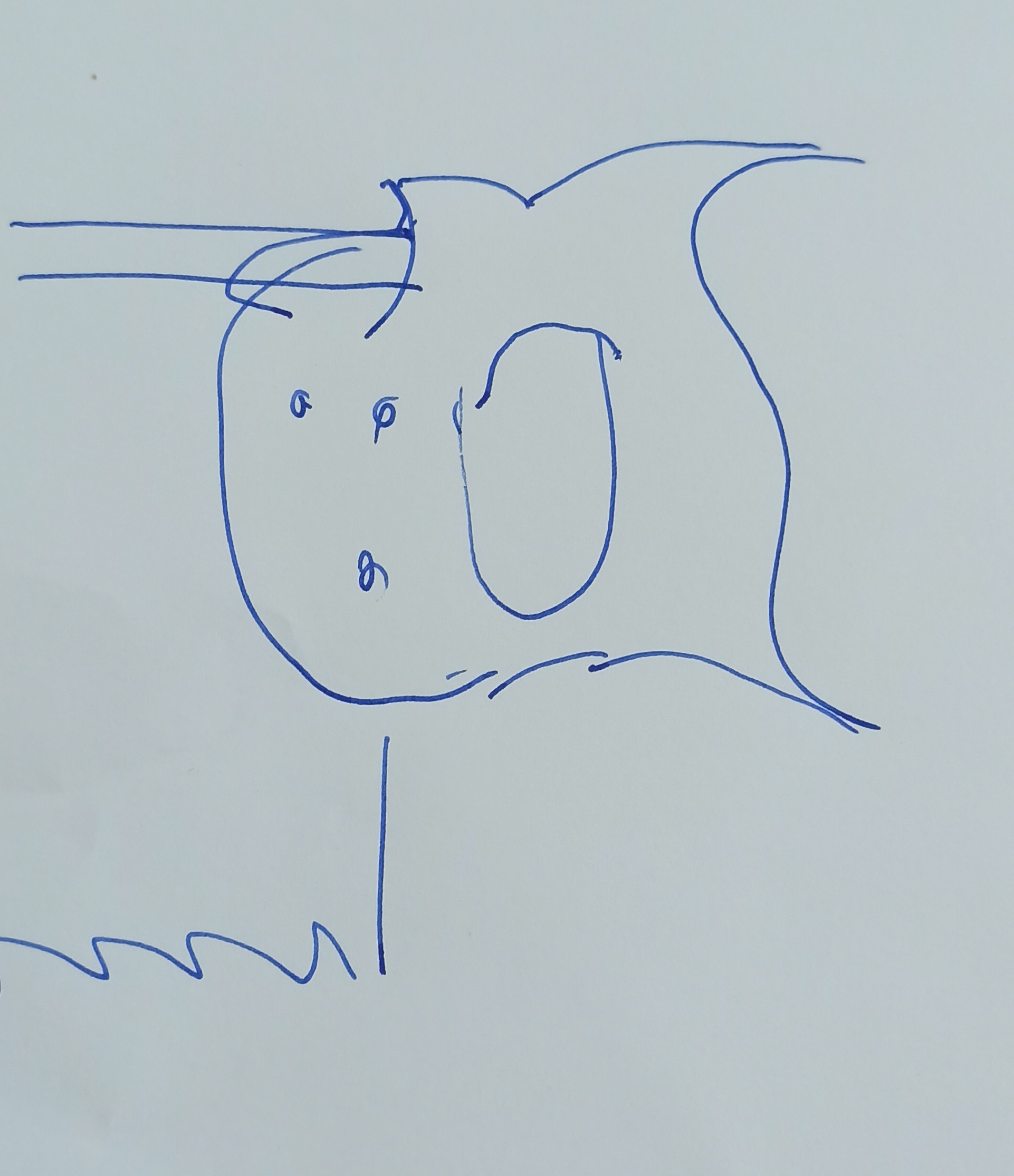

@Pedder: Du weißt ich bin zu doof ;) und habe im Gegensatz zu Dir nicht 32 Semester Griffologie studiert! Wie müsste denn der Griff aussehen, bei dem die Hand näher an der Schnittlinie ist und mit dem man mehr nach vorne und nicht nach unten drückt? Kannst du das mal Skizzieren?

Volker Hennemann hat geschrieben: Fr 2. Sep 2022, 15:24 Kannst du das mal Skizzieren?
Würde mich wirklich interessieren! Kein Scheiß
Eigentlich nicht:
Besser mit mehr Zeit. Oder Du suchst nach dem Entwurf einer Disston Mitre saw.

Hi Pedder,
OK, verstanden - nach deiner Meinung müsste die Griffmulde / Öffnung im 90° Winkel zur Bezahlungslinie stehen.

Hallo Volker,
nicht ganz rechtwinklig, aber insgesamt tiefer.

Hallo Volker,
der neue Griff ist ein Schmuckstück für die Säge, ein sehr schöner Hingucker! Besonders gefällt mir der genau in den beiden oberen Griffmulden liegende Übergang der Maserung vom dunklen in den hellen Bereich. Das sieht sehr schick aus! Hast du von Anfang an darauf geachtet und bewusst so gestaltet? Oder hat sich dieser Maserungsverlauf während der Herstellung mehr oder weniger zufällig so ergeben?
Auch wenn ein anderer Sägen-Hersteller der Meinung ist, dass diese Art Säge mit etwas weniger Griffneigung einen Tick vorteilhafter sägen dürfte - dieser Einwand träfe den alten Griff nämlich ebenso wie den Neuen - sie ist eigentlich viel zu schön für's Arbeiten.
Aus meiner Sicht: eine gelungene Aufwertung!
