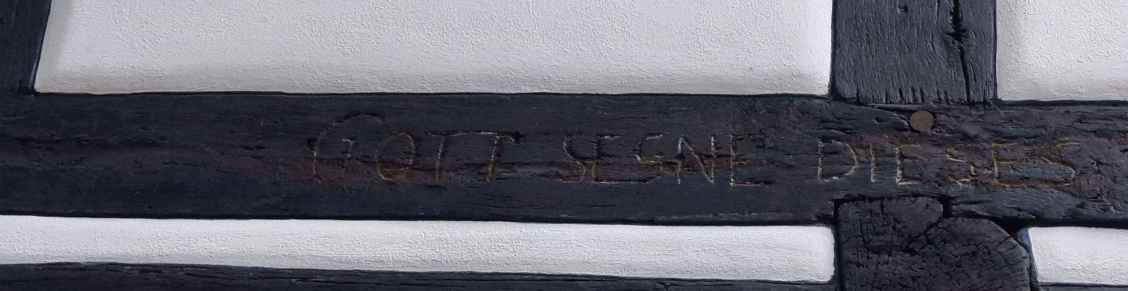

die Beantwortung Deiner Frage hängt sehr davon ab, für welchen Ort die Schrift gedacht ist.
ich habe es meinem Fachwerkhaus mit einer Inschrift zu tun, die ich nacharbeiten muss, weil der betreffende Balken, an vielen Stellen ausgebessert und geflickt wurde. Entsprechend muß sie nach und teilweise neu gearbeitet werden.
Ich such gerade mal ein Bild heraus:
es fehlt noch die weiße Farbe, mit der die Schrift wieder sichtbar wird. es ist eine sehr einfache serifenlose Schrift aus dem 18. Jahrhundert. Ich wollte es genauso lassen, wie es ist. Und habe erstmal von der Schrift Fotos gemacht und an Abfallbrettern geübt, bis ich mir einigermaßen sicher war.
Ansonsten würde ich sagen: Schau nicht bei Computer-Schriften, sondern drucke dir Kalligrafie-Alphabete aus. Und überlege: möchte ich eine Serifen-Schrift ( Antiqua) . Das sind die Schriften mit "Füsschen". Die Garamond ist eine Serifenschrift. Oder möchte ich eine Schrift ohne Serifen: Die Helvetica ist da ein Klassiker. Dann gibt es noch die gebrochenen Schriftarten, wie die Schwabacher. Alle diese Schriftarten transportieren sehr verschiedene Botschaften. Du wirst das sofort sehen, wenn Du Dir die Alphabete anschaust.
Dann kannst Du entscheiden: was gehört an meinen Ort und sehe ich mich in der Lage, das zu realisieren.

Hallo Christof,
danke für deinen interessanten Beitrag. Die Schrift an deinem Fachwerkhaus wieder herzustellen, ist - auch im Hinblick auf die altersbedingte Verwitterung der Holzoberfläche - ein anspruchsvolles Projekt. Bin mal gespannt, wie es aussieht, wenn du fertig bist. So, wie es auf dem Foto zu sehen ist, ist es wohl eine schlichte Blockschrift, die seinerzeit vom Zimmermann (vermutlich ohne vorher eine Schriftart auszuwählen) frei Hand angezeichnet und geschlagen wurde. "GOTT SEGNE DIESES HAUS" ist - nebenbei - eine sehr schöne Bitte.
