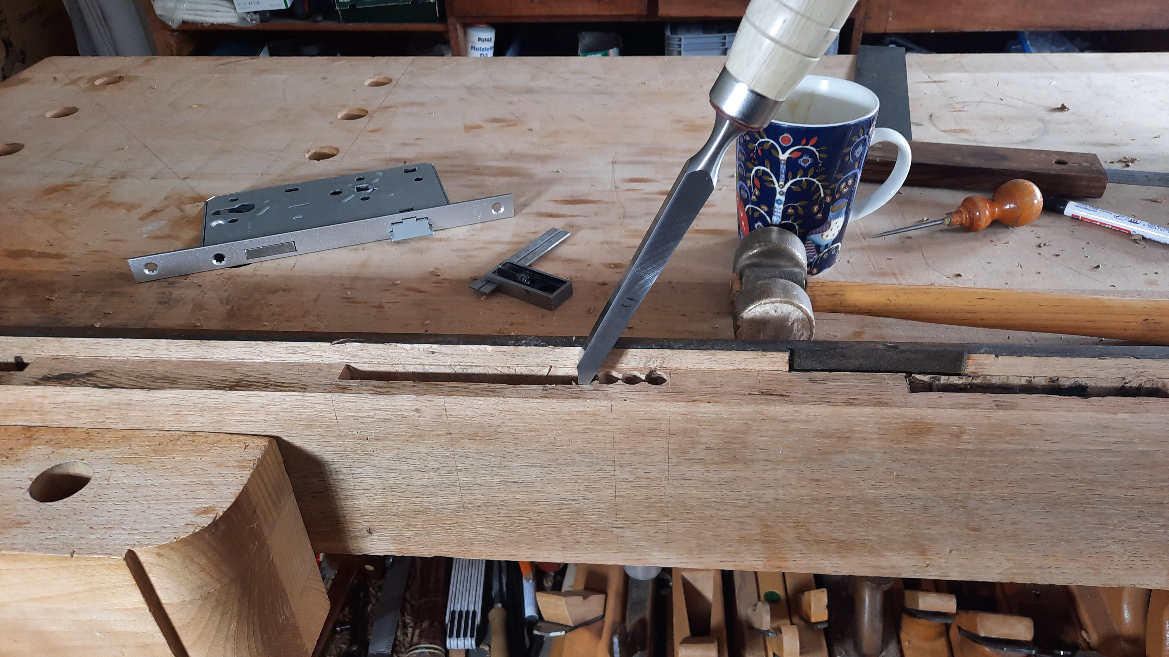

Ich arbeite gerade an einer Tür. Jetzt ist das Ausstemmen des Schloßkastens dran.
Ich hatte es mal irgendwann mitbekommen, dass man Zapfenlöcher nicht vorbohren soll.
Nur gestemmt würden sie präziser. So habe ich es in Erinnerung.
In diesem Fall würde es allerdings bedeuten, ein 14mm breites und 100mm tiefes Loch in massive Eiche zu stemmen.

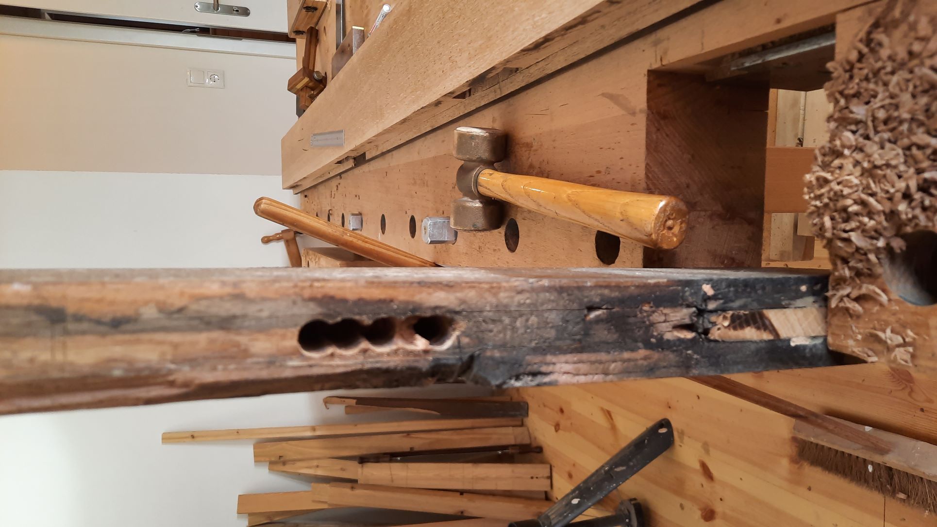

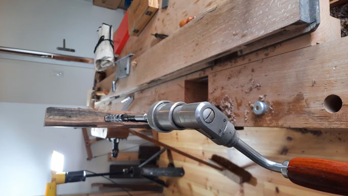

An einem Probestück habe ich jetzt doch einen Bohrversuch unternommen.
Also 14 mm angerissen und eine genaue Mittelinie gesetzt. Auf der Mittelinie, dann in 7mm Abstand vorgebohrt
und dann mit einem 14mm Schlangenbohrer vorgebohrt:
Das sah dann so aus:

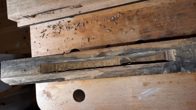

. Eine Bohrung ist leicht verrutscht. Ich bin dann mit dem 14mm Lochbeitel hinterher. Ich habe das Eisen immer an den Stellen angesetzt,
wo der Bohrer den Rand nach innen gelassen hat, So erhielt ich eine Führung an den Wangen.

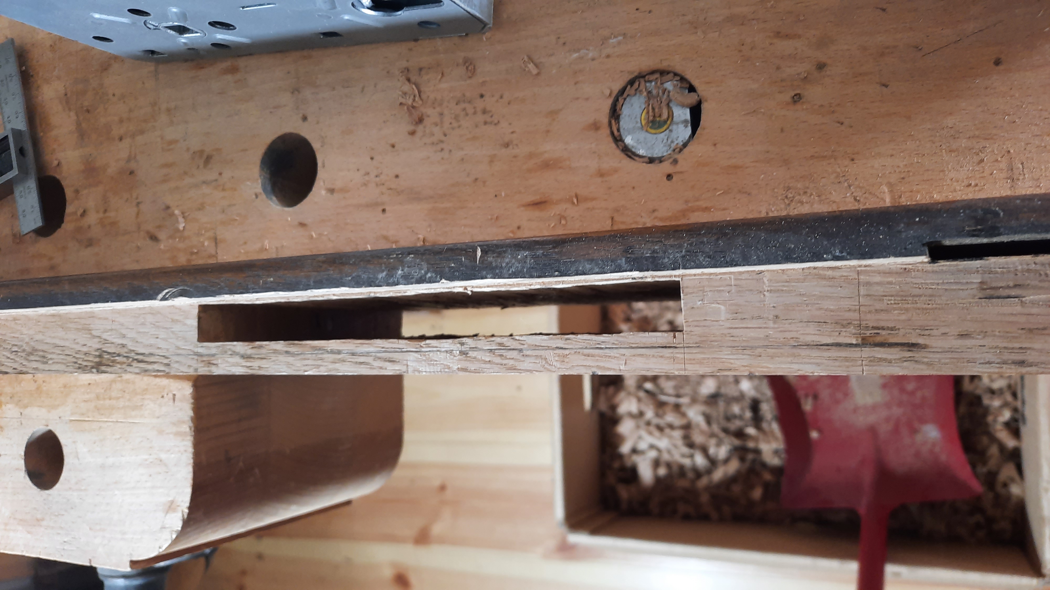

Auch so wurde es nicht einfach von jetzt auf gleich fertig, aber doch deutlich schneller:
Es war noch nötig die Wangen leicht nachzuarbeiten. Dann schob sich das Schloss mit leichtem Widerstand ein.
Beim Probestück bin ich noch nicht auf die volle Tiefe gegangen. Ich denke auch darüber nach, beim nächsten Mal das Loch von beiden Seiten zu stemmen. Das erleichtert nochmal die Arbeit.

Ich habe das auch schon so gemacht. Einen Millimeter am Rand stehen gelassen und dann den Rand mit einem richtig
scharfen Stechbeitel herunterschälen. Und wenn man einen Ticken tiefer bohrt als das Schloss später als Tiefe benötigt, spart man sich auch das oft lästige aushebeln am Grund. Schöner Handbohrer auf dem Foto, so einen nehme ich auch oft. Gehört die Tür zufällig zu einem alten Schrank? Ich meine auf dem vorletzten Bild unten eine Schlitz und Zapfenverbindung zu erkennen. Wie bei 150 bis 200 Jahre alten Eichenmöbeln. Die Teile der Tür, die man auf dem Foto sieht, sehen auch handgemacht aus.

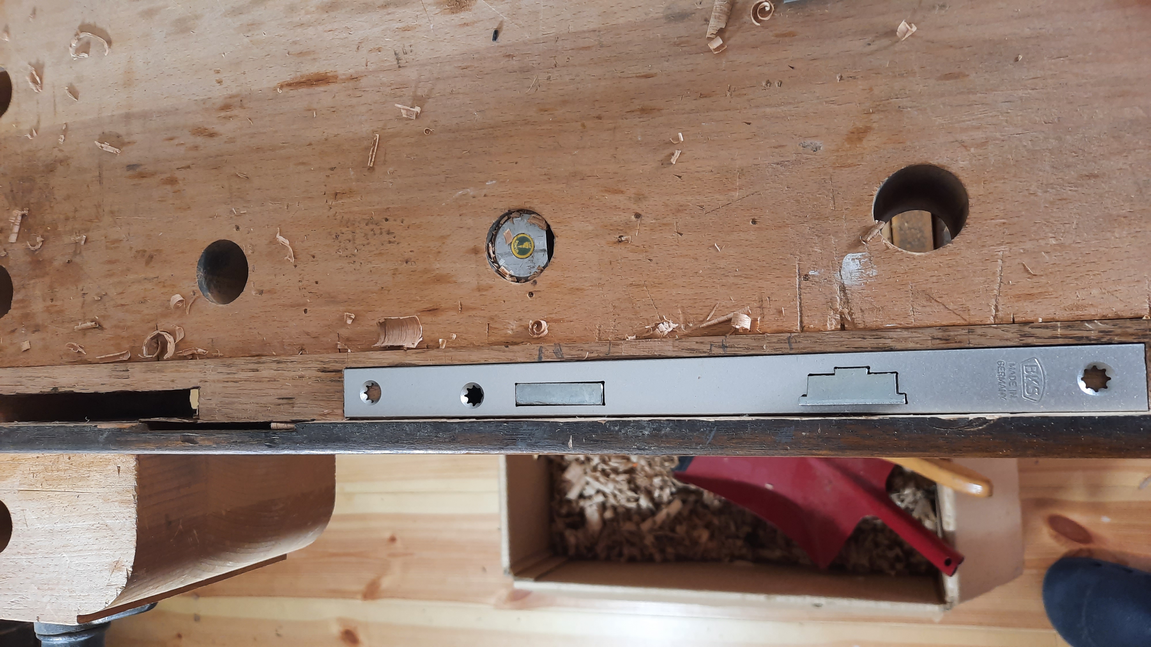

So, dass Schloss sitzt und passt.
Auch mit Vorbohren war es doch ein schönes Stück Arbeit.
Hier bin ich durch. Der Stulp ist auch eingelassen.
Es ist erstaunlich wie präzise, dass mit einem Secheisen geht - und wie leicht ein Fehler gemacht ist.
Jetzt noch vier Schlosskästen stemmen und es würde richtig gut.
Aber, immerhin: jetzt sitzt das Schloss.
