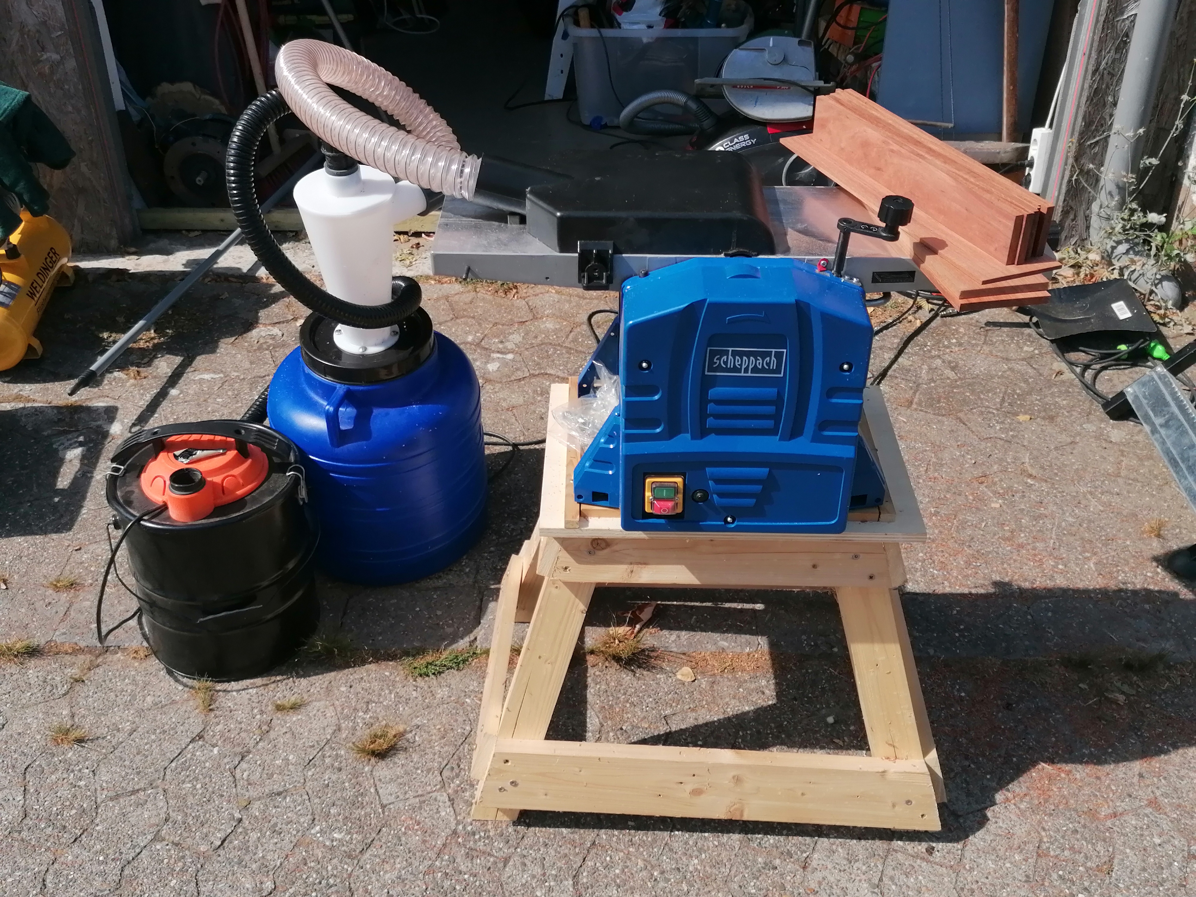

heute habe ich die Gelegenheit genutzt um die neue selbstgemachte Späneabsaugung zu testen.
Vor ein paar Wochen habe ich den Sockel für die Scheppach HMS 1080 gebaut um in angenehmer Höhe zu arbeiten.
Dann habe ich den Zyklonabscheider auf einem Kunststofffass montiert.
Die Saugleistung wird durch einen Aschesauger erbracht der mit selbstgedrehten PVC-Adaptern eine lösbare Verbindung herstellt.
Die Absaugung funktioniert tadellos.

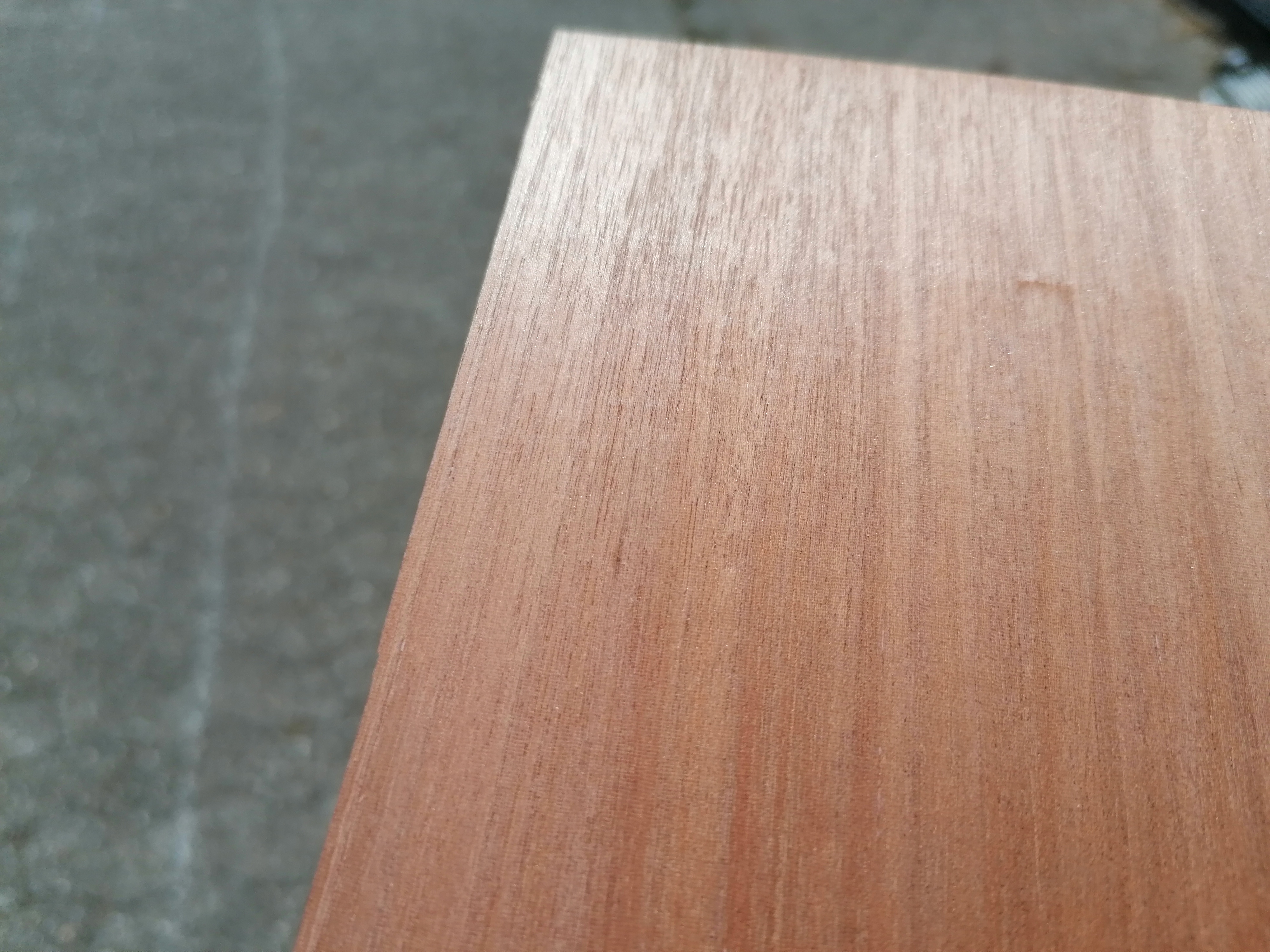

Und das Ergebnis ist auch nicht so übel.
Das dünnste Brett hatte 5mm dicke.
Ich bin damit zu Frieden.

Hallo Heinz,
im Sauger kommt fast gar nichts mehr an.
Eigentlich nur noch feinstaub.
Das hat den Vorteil kaum noch teure Filter zu brauchen.
Jens

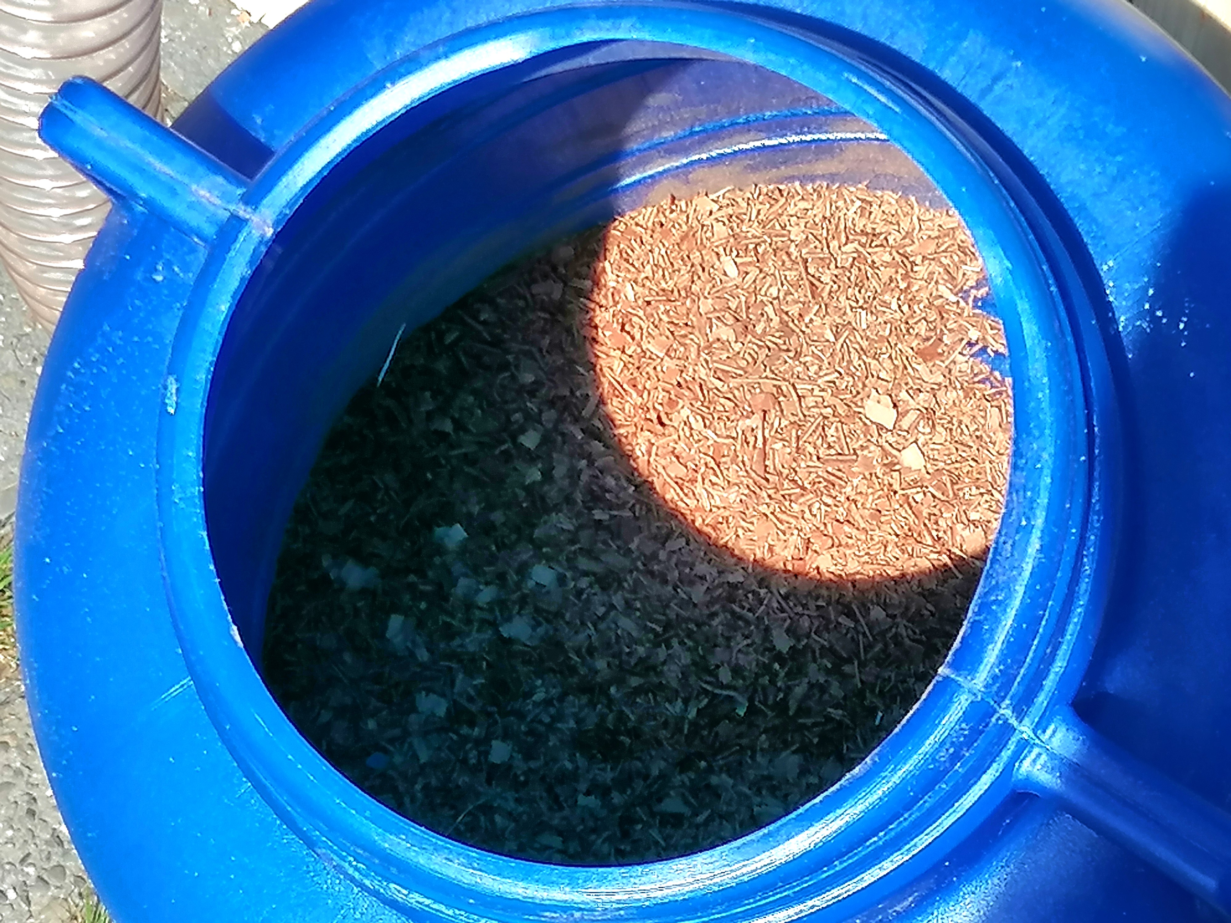

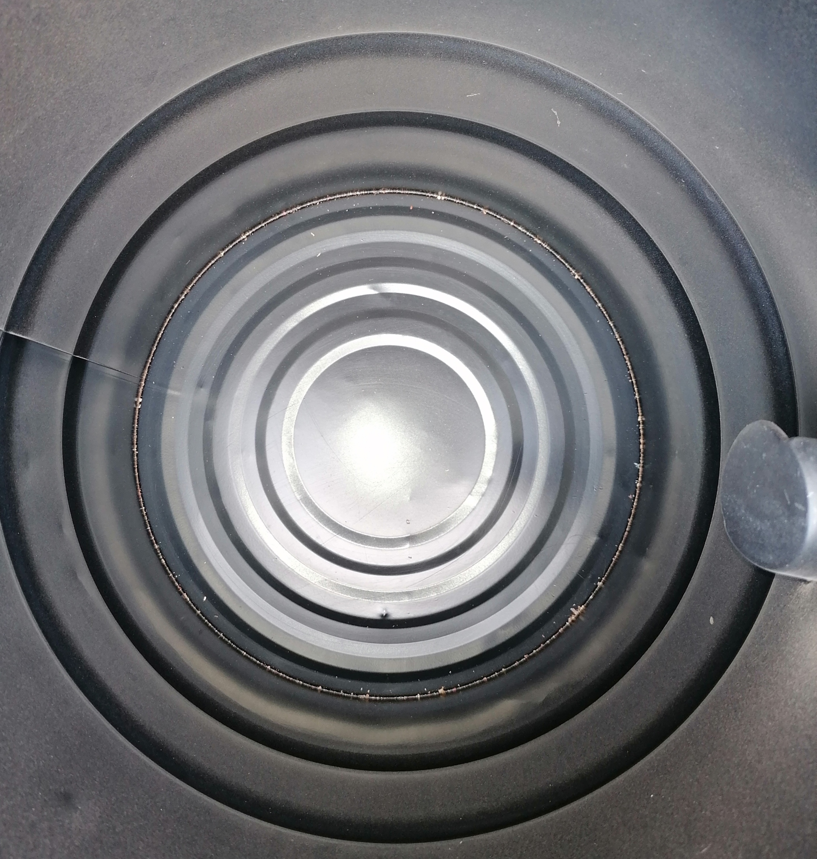

heute habe ich nochmal etwas Eiche gehobelt und den Inhalt des Sauger dokumentiert.
Nur ein wenig Staub ist angekommen.
Grüße Jens
