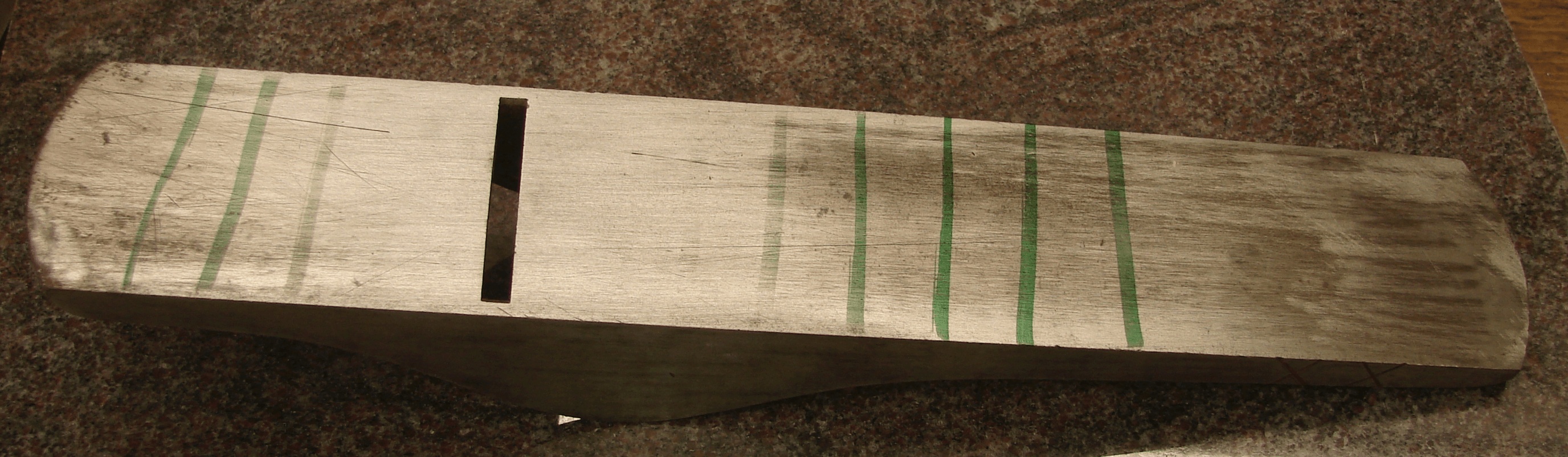

Ich habe einen Stanley 5 bekommen bei dem die Sohle so konvex war, dass nicht daran zu denken war es zu schleifen.

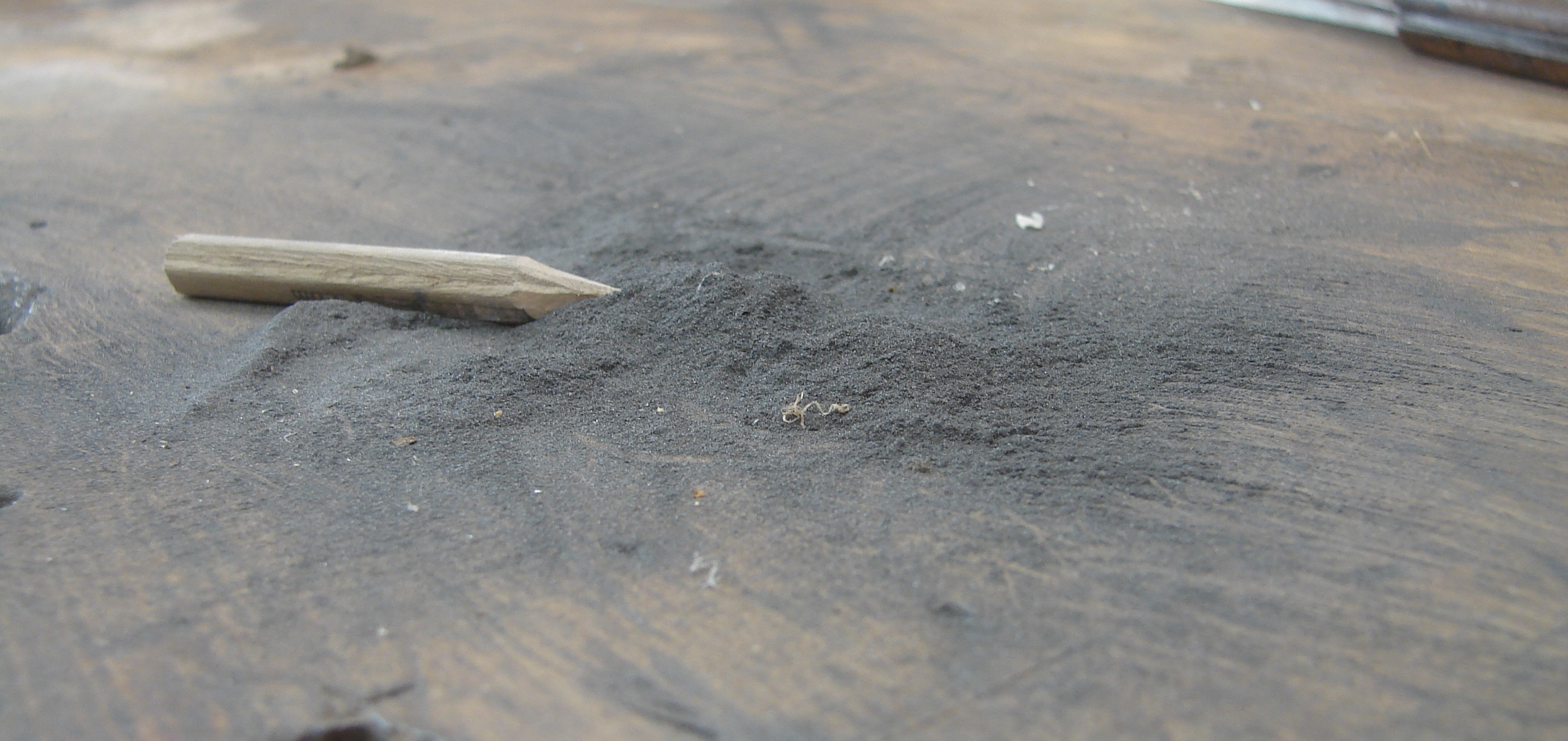

Leider kam ich erst zu spät auf die Idee den ganzen Metalltaub zu fotografieren, es ist nur ein Teil zu sehen. Wenn man das ganze Material auf Schleifpapier abtragen müsste .....
Das war die Situation nach dem ersten Reinigen der Sohle, hinten habe ich gar keine Striche gemacht, weil die Sohle so krumm war.

Genauso schlimm sieht es mit den Staubhaufen bei mir aus. Wäre die Sohle aus Holz, würde ich sie mit einem Schlichthobel hobeln :)

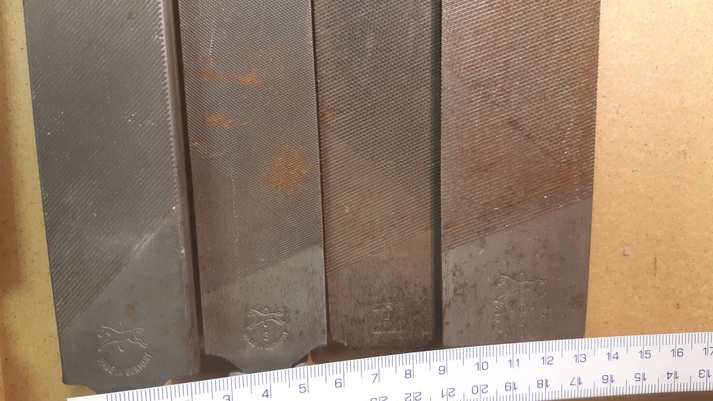

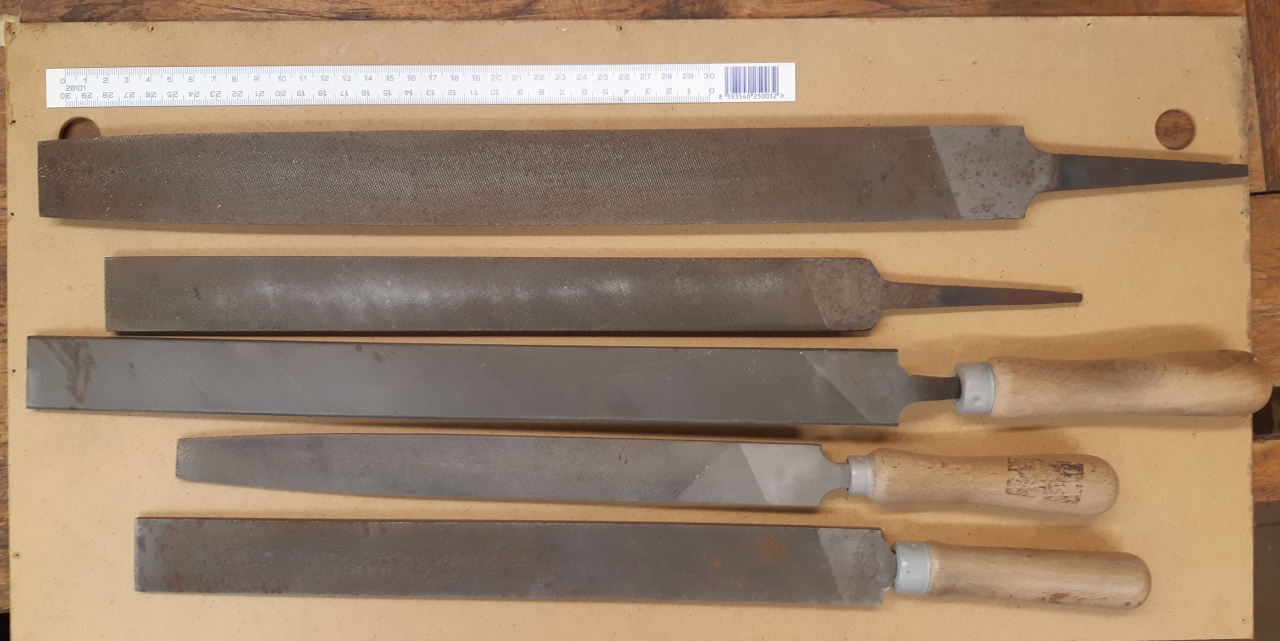

Bei den Feinlen bin ich immer unsicher mit dem Hieb. Als ob man nicht einfach die Hiebweite in mm oder 1/10mm angeben könnte.
Auf zwei Feilen in meinem Bild (die obern) ist eine Zahl 2 eingeprägt, die unterste hat eine 3. Auf den anderen finde ich keine Angabe.
Diese lange Feile mit der "2" könnte für die Vorarbeit noch etwas größere Zähne haben. Wenn also 1 gröber als 2 ist, dann sollte eine Feile in dieser Größe mit Hieb 1 reichen.
Ich habe noch ein Bild gemacht. Bei der mittleren Feile hatte ich mich vertan, es ist schon ein Kreuzhieb, aber die zweite Orierntierung ist wohl viel leichter gehauen worden.
