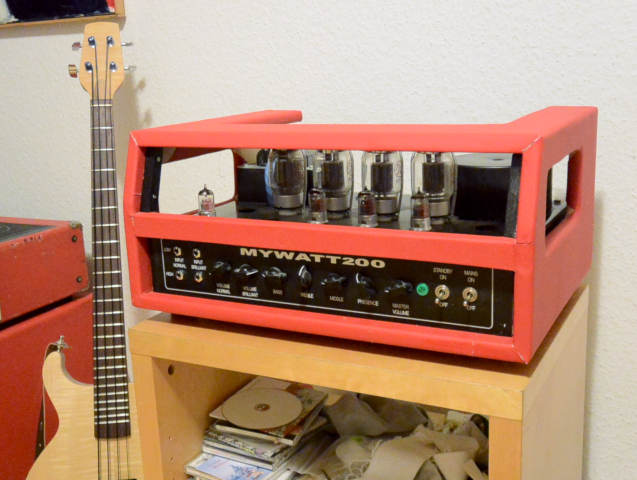

für dieses missrateten Projekt möchte ich noch Kofferecken herstellen. Weil es nichts geeignetes zu kaufen gibt, würde ich gerne selbst etwas anfertigen, z.B. aus schwarzem Leder.
Jetzt suche ich Schnittmuster und Hinweise für die Fertigung, finde aber nichts.
Beim Bau der Headshell ging leider wirklich alles schief. Das lang nicht zuletzt am Material - Weichholz aus dem Baumarkt, vermutlich Douglasie. Jedenfalls klatschnass und vor allem brüchig - ich durfte nahezu jedes Brett mindestens einmal neu zusammenleimen, weil es gebrochen war. In dem Stil ging es dann beim Zinken weiter (und das war das erste Mal überhaupt, dass ich mich an sowas gewagt hatte). Die Innenflächen habe ich dann vorsichtshalber mit eingeleimtem Packpapier gesichert. Und Tolexen ist sowieso nicht mein Ding, war hier aber leider unvermeidlich. Also: mäßiges, aber wohl funktionales Ergebnis und viel gelernt.
Seis drum - mit dieser Headshell ist der Verstärker etwas leichter und vor allem sehr viel handlicher; er war vorher kaum zu tragen, jetzt geht es ganz gut.

Mal weiter gedacht: ich nehme dünnes Leder, z.B. Lederflicken aus der Kurzwarenabteilung.
Vor allem: wegen der docheher scharfen Kanten gehe ich nach Deiner anderen Anregung vor - Dreiviertelkreis (bzw etwas weniger oder mehr als 3/4 - da sind ja nicht überall rechte Winkel - mit Naht. Diese wird dann an die nach hinten führende Kante gelegt und eher aufgeklebt als genagelt. Mit Kövulfix, Leder gegen Kustleder?
Klingt nach einer Maßnahme. Danke sehr. Erstes Objekt wird übrigens nicht der Verstärker, sondern die Box, die links daneben aus dem Bild schaut. Da benötige ich ebenfalls Ecken, und zwar nicht nur zur Deko als auch zum Transportschutz. Und dort sind die Ecken noch weniger genau bezogen als beim Verstärker.
