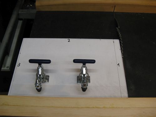

Der Rohbau entand aus Reststücken des vorhandenen Bestands. Siebdruckplatte und Kiefer/Tanne bearbeitet und abgerichtet, verleimt und verschraubt.
IMG_7027 reduz 500.jpg (39.36 KiB) 3117 mal betrachtet

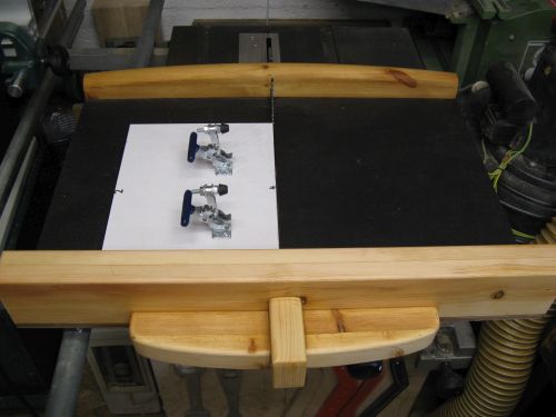

Die Halteplatte wird für die Fünfschnittmethode verwendet.
IMG_7028 reduz 500.jpg (25.49 KiB) 3117 mal betrachtet

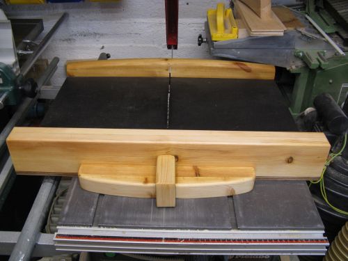

Cross cut sledge - Die Vorlage aus der westlichen Welt, ergänzt um eine Abdeckung des rotierenden Sägeblatts. Das Auge soll auch etwas davon haben, daher nach der Funktion die Form.
IMG_7051 reduz 500.jpg (40.95 KiB) 3117 mal betrachtet

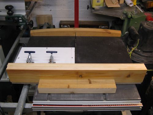

Nach dem abschließenden fünften Schnitt war die Differenz des abgeschnittenen Abschnitts 3/100 mm
IMG_7052 reduz 500.jpg (33.74 KiB) 3117 mal betrachtet
