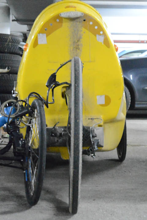

Und gleich eien exotische Frage: ich möchte ein Loch in eine CFK-Platte sägen. Mit der Hand; es gibt dort keinen Strom - meine elektrischen Stichsägen kann ich nicht verwenden. Und leider sind meine Laubsägen (ein Laubsägebogen aus meiner Kindheit und eine Pegas-Dekupier-Säge) zu klein.

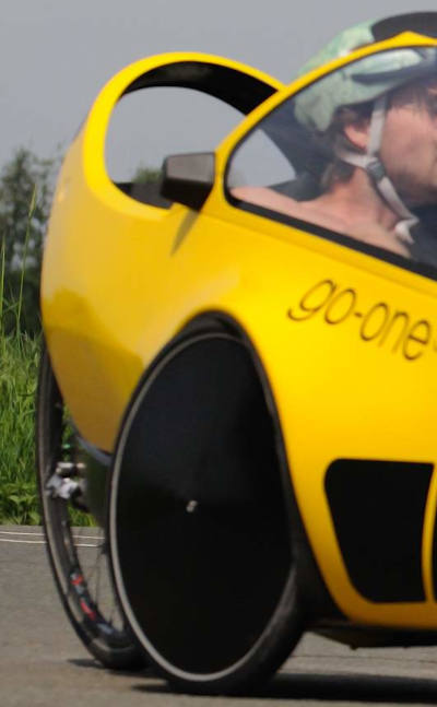

Es geht um den oberen Teil der Rückwand des gezeigten Velomobils, den 4 kleinen Löchern folgend im Bogen und unten einmal quer durch. Keine Angst, da geht nichts kaputt - derartige Öffnungen waren bei einigen Exemplaren dieses Modells vorgesehen. Wie man unten sieht, ist die Krempe zu breit für einen klassischen Laubsägebogen, und der Bogen der Pegas-Säge ist zu kurz.
Ideen? Wie macht man am besten einen Griff für die bekannten Puk-Metallsägeblätter mit Stiften?

Hier sieht man übrigens, wie es gedacht ist: https://www.velomobilforum.de/forum/ind ... jpg.25924/ Dieses Rad war für den Renneinsatz getunt. Ich tendiere allerdings dahin, einen schmalen Mittelsteg stehen zu lassen, und das macht die Aktion sicher nicht leichter.

also so in etwa. Vielleicht nicht ganz so extrem, und wohl mit einem oder 2 Stegen, weil ich da noch Gepäck unterbringen können will.
