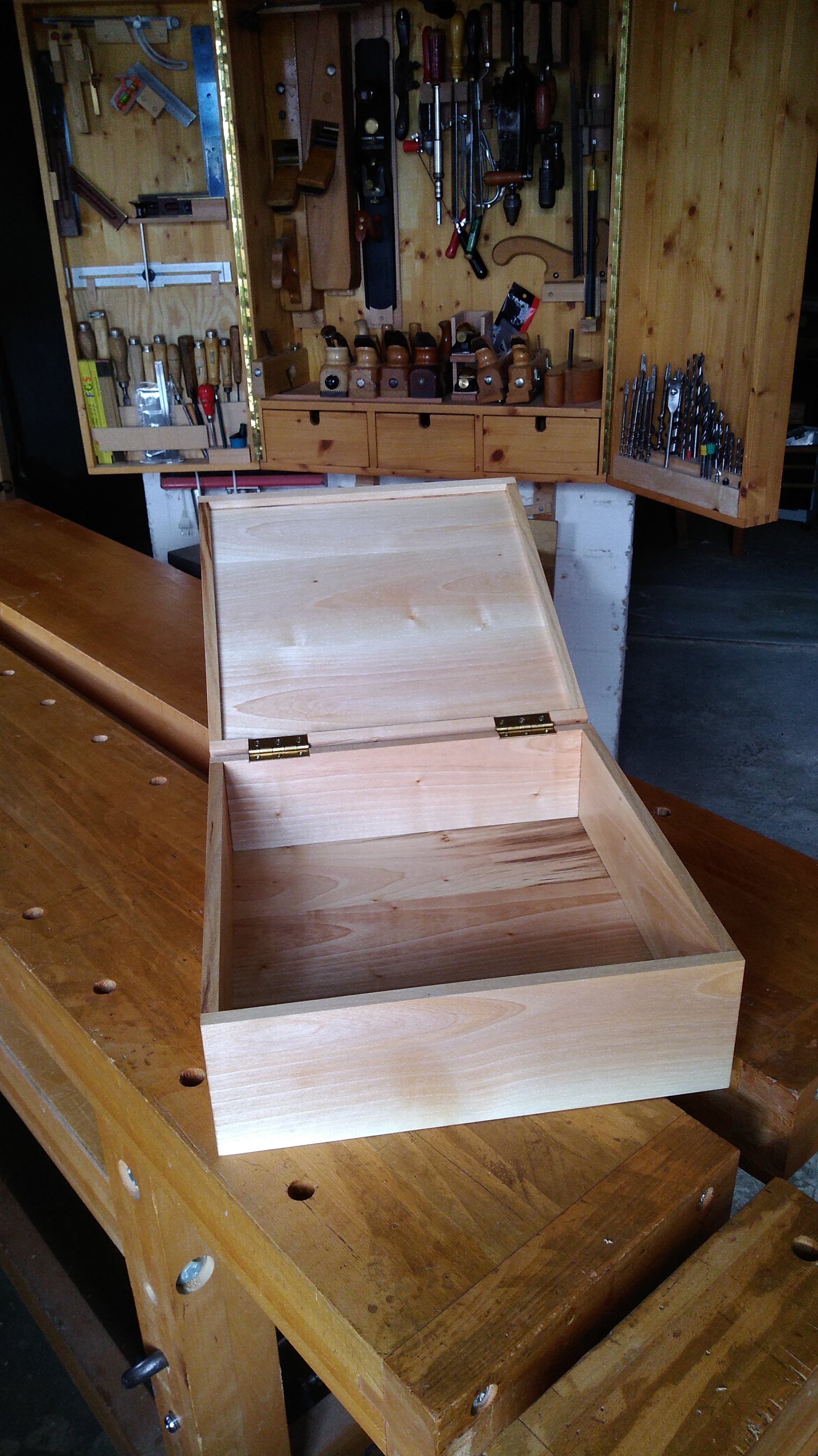

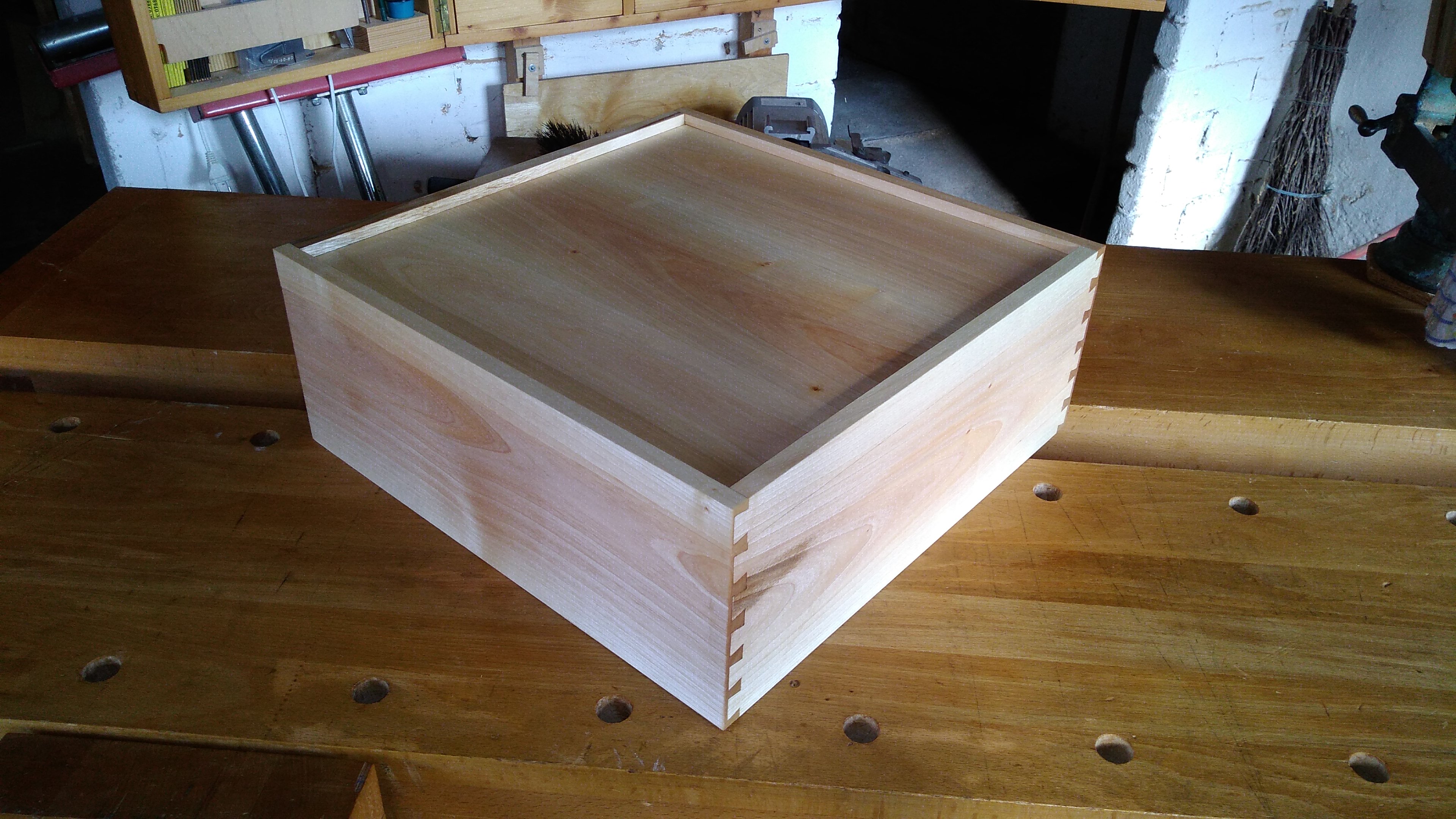

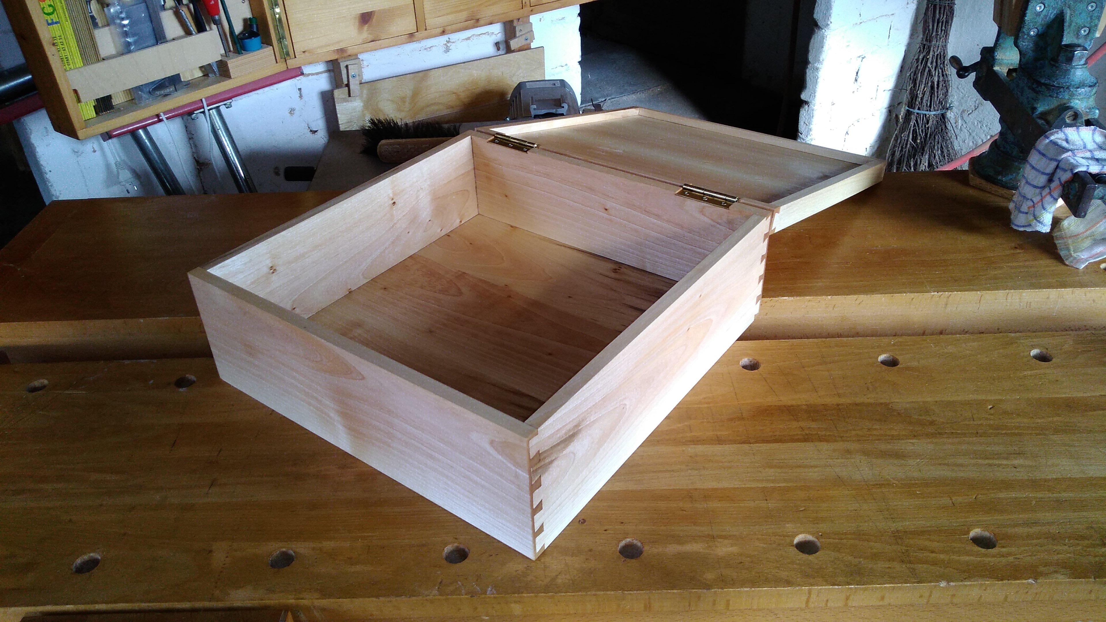

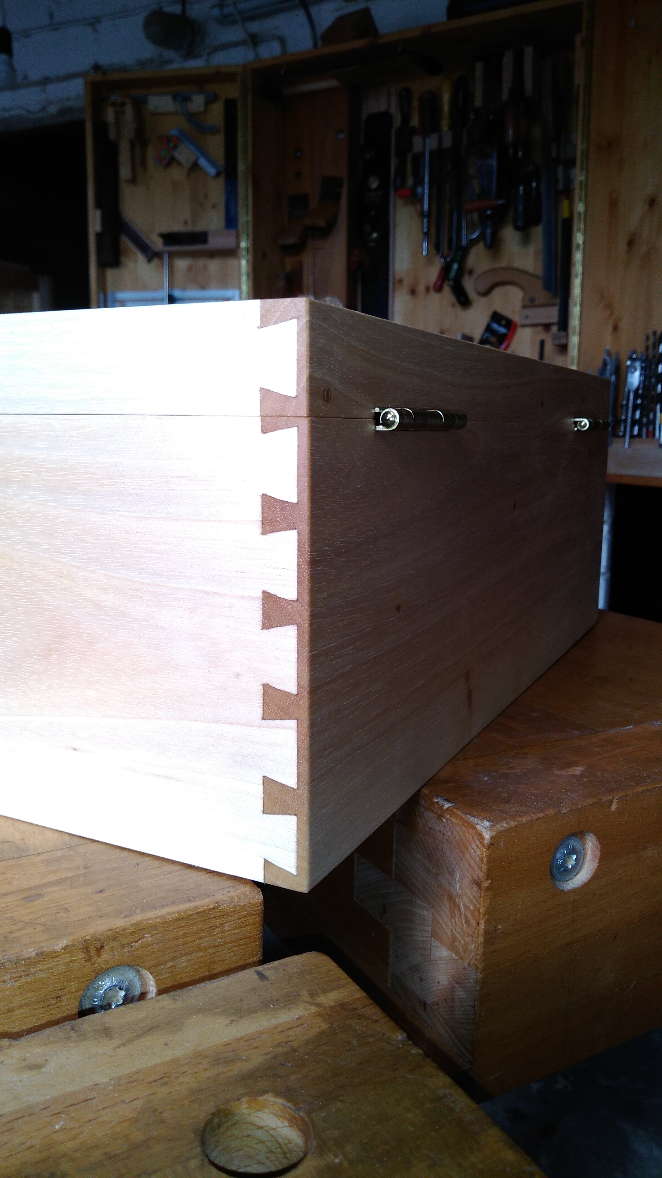

die Kiste ist fertig.
Ich habe das Holz nicht im Ofen erhitzt sondern habe es wie immer mit dem Männerfön erwärmt.
Ich habe erst zwei Ecken verleimt, dann einen Tag später die anderen beiden.
So konnte ich gefühlt einen guten Wärmezustand pro Ecke erreichen.
Hat gut funktioniert.
Bei dieser Vorgehensweise hat ein Vorteil des Knochenleims voll gestochen:
Ich habe aus Versehen beim ersten Leimtag eine falsche Ecke mit Knochenleim eingeschmiert.
War keine Problem: Am nächsten Tag einfach mit Wasser und Wärme wieder flüssig gemacht, mit einem Lappen grob alles weggenommen und dann so getan, als wäre nichts passiert.
Ebenso war es von Vorteile, ausgelaufenen Leim einfach mit warmen Wasser und einem Lappen entfernen zu können.
Beim Ölen habe ich nichts gesehen von irgendwelchen Flecken wie beim Weißleim.
Bei dem Holz handelt es sich um Nussbaum wahrscheinlich, so ganz sicher bin ich mir da nicht.
Ist alles aus einer Bohle entstanden, auch die Füllungen.
Viel stromlos, aber nicht alles.
Wie immer sieht man die Fehler auf den Fotos nicht :P
Ich habe übrigens erst die Kiste als ganze verleimt und dann den Deckel und die Kiste nachträglich getrennt.
Leider habe ich erst später das Video von Dominik Ricker gesehen, wo er 2 mm stehen lässt, als er Deckel und Kiste mit der Kreissäge trennt.
Mir ist genau das passiert, wovor er warnt, dass nämlich beim letzten Schnitt Deckel oder Kiste sich zum Sägeblatt bewegt und es dadurch zu eine Macke kommt, die man dann wieder aushobeln muss.

das sieht doch alles sehr gelungen aus, eben auch die Schwalbenverbindungen, halbverdeckt. Das ist schon recht anspruchsvoll, im gegensatz zu
stumpf verleimt. Aber bist du dir sicher, dass das ein Nussbaum war? Da wäre ich skeptisch, aber schöne Zeichnung, keine Frage ;)
