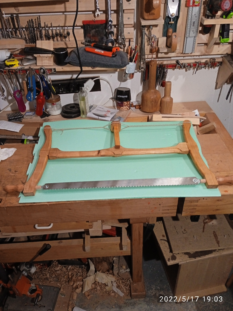

An Wildkirschebrettchen gekommen, Sägeangeln und Blatt beim Hausherrn bestellt und ans Werk.
Die Hörnchen sind als einziges auf der Drechselbank entstanden, aus einem Stück Kirsche unserer ausgemusterten Eckbank,
sonst alles Leise. Nur noch richtig schärfen.
Vielleicht eine ungewohnte Form, wollte mich da aber ein Bisschen austoben.

das schaut doch gut aus. Macht der "Schiebeklotz" einen wesentlichen Unterschied? Rutscht einem da der Knebel(?) nicht immer raus? Und dann interessiert mich noch, wie du die Verbindung von Querholz zu den Griffen gemacht hast, ist das eingezapft, gedübelt, Blech?

Richtig, der Knebel hält sich nach dem Entspannen in der Spannschnur.
Zur Verbindung, die ist gezapft. Bei meiner ersten Gestellsäge ganz einfacher Art
habe ich Dübel gesetzt, finde ich persönlich nicht so optimal.
