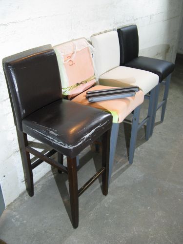

Werte Holzwerker,
ist das Kunst, oder kann das weg. Halt ......, unserer Wegwerfgesellschaft etwas entgegensetzen. Das war ein Teilaspekt, als ich diese vier Exemplare vor der Presse aus der Entsorgung genommen habe. Die andere Seite war die Reaktivierung der Sitzmöbel und meine ersten Polsterarbeiten.
Dazu habe ich die Bezüge gelöst und abgezogen. Aus den gewonnen Überzügen konnte ich die Schnittmuster für die neuen Zuschnitte gewinnen. Diese habe ich aus Buchkarton gefertigt, da ich drei Stühle neu beziehen wollte. Zwei sollten mit Leder und einer mit Dekostoff bezogen werden. Die Konstruktionsteile wurden alle soweit wie möglich zerlegt und dann mit der Ziehklinge abgezogen. Unebenheiten wurden mit einer Paste aus Leim und Schleifstaub gefüllt und dann geschliffen, mit Vorstrichfarbe grundiert und dann dreifach mit Zwischenschliff lackiert. Die Holzteile wurden dann mit neuen Rundstäben gedübelt, verleimt und gezwungen. Auf meiner Ledernähmaschine von 1949 habe ich die Teile für die Polsterbezüge nach den Schnittmustern zusammengenäht. Dann die Posterauflagen auf dem Stuhlgestell wieder verklebt und die Nähstücke übergezogen. Die Teile wurden mit einem Handhefter im straff gespannten Zustand befestigt. Der Stoff ließ sich verhältnismässig leicht verarbeiten. Das Leder musste mit Zangen gespannt werden um es auch mit den Heftklammern im Holz zu befestigen. Schon richtige Herausforderung! Hat richtig Spass gemacht und war mal was Anderes.
Die vier Stühle im Bearbeitungsprozeß. Vom Ursprung über in Bearbeitung bis zu den beiden fertigen Stühlen
IMG_6984 reduz500.jpg (35.08 KiB) 6736 mal betrachtet

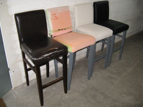

In Summe werden drei Stühle aufgearbeitet, zwei mit Leder, einer mit Stoff.
IMG_6990 reduz500.jpg (36.94 KiB) 6736 mal betrachtet

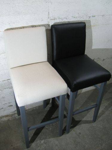

Und hier die beiden fertigen Stühle. Der dritte wird auch in schwarzem Leder fertiggestellt.
IMG_6991 reduz500.jpg (30.29 KiB) 6736 mal betrachtet
