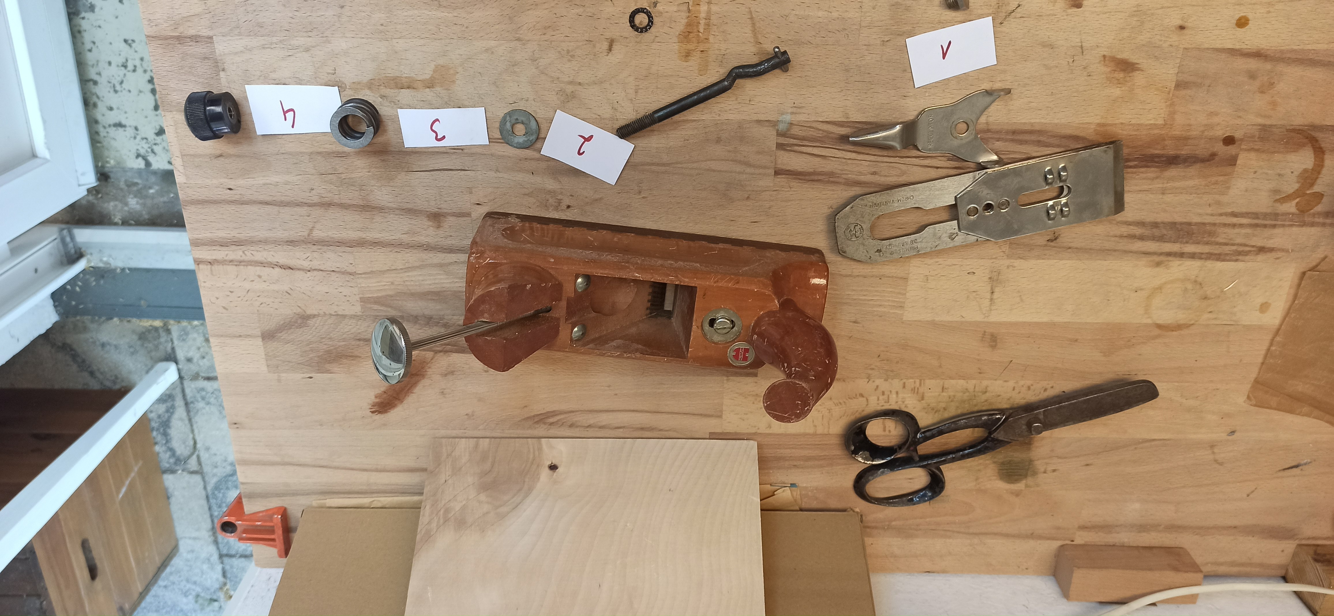

mir ist heute morgen ein Würth bzw E. C. E. Primus zugelaufen. Natürlich musste ich ihn als erstes auseinanderbauen. Und nun habe ich eine unterlegscheibe bzw zahnscheibe, mit der ich nichts anfangen kann. Könnt ihr mir sagen, an welche Stelle die gehört? 1 2 3 oder 4?
Liebe Grüße Pedder

Hi,
bei unseren war keine Zahnscheibe dabei, ich gehe davon aus, dass sie zwischen Drehknopf und U-Scheibe gehört.

Beiträge: 5867
Re: Würth /ECE primus
Hallo Jörg, vielen dank! Ich habe mich für die Position 1 entschieden. Läuft gut. Aber den mechanismus finde ich nicht so toll. Und bis man das Eisen raus hat zum schärfen...

Unterlegscheibe ist bei meinen bei 4, siehe auch:
https://www.qy1.de/img/ece1be.jpg
(bessere Kopie hier: https://www.holzundleim.de/wp-content/u ... Seite1.png)

Hallo David, vielen Dank für den Link!
Eine Unterlegscheibe zwischen Feder und Griff habe ich auch. Mit ging es um die freie "Fächerscheibe außenverzahnt".

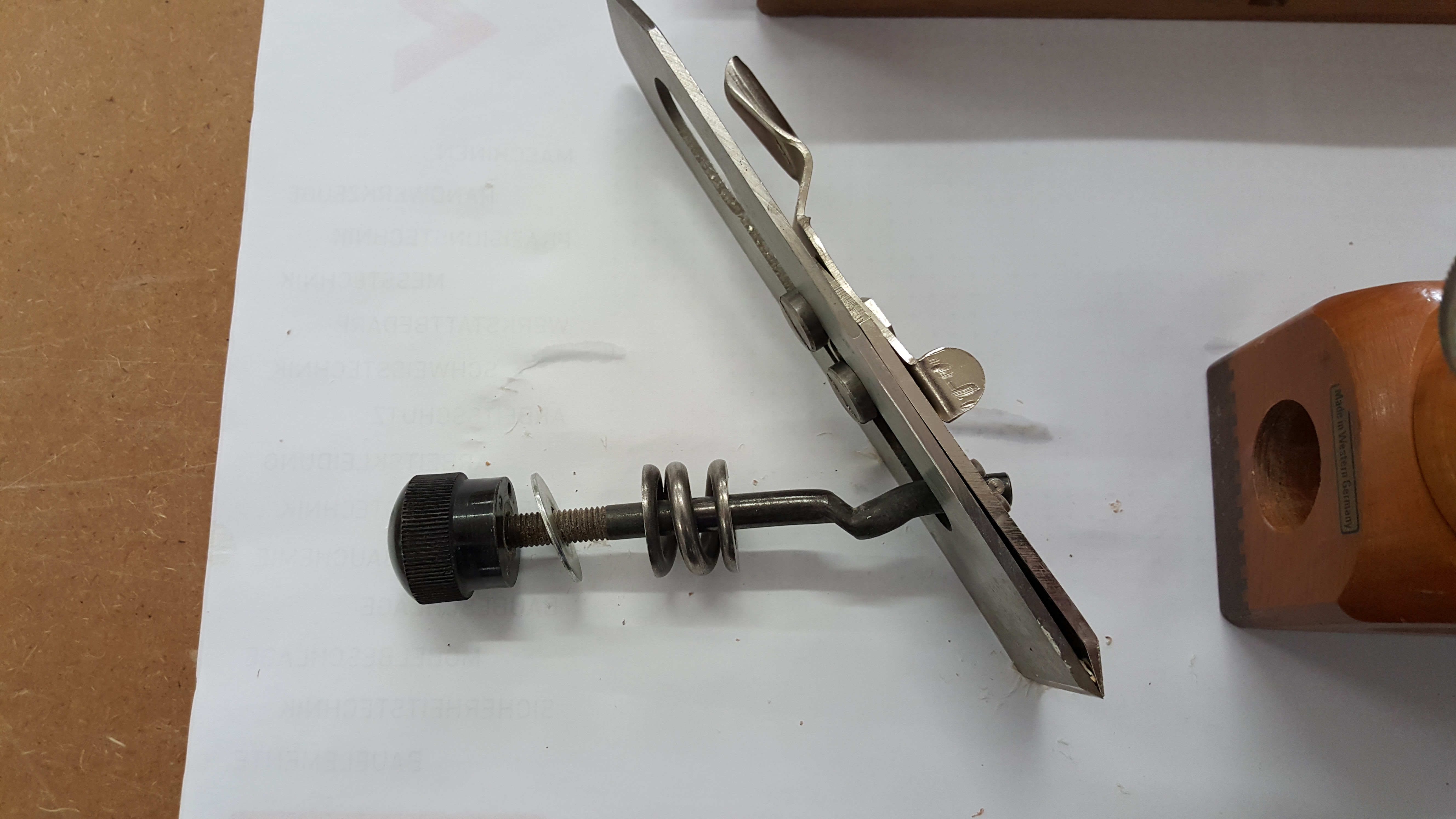

Hallo.
Die Zahnscheibe gehört bei der Primus-Mechanik unter die Schraube mit der der Regulator festgeschraubt wird.
Leider löst sie sich da regelmäßig und ECE hat die ganzen Jahre lang keine bessere Lösung für die Lateralverstellung gefunden.

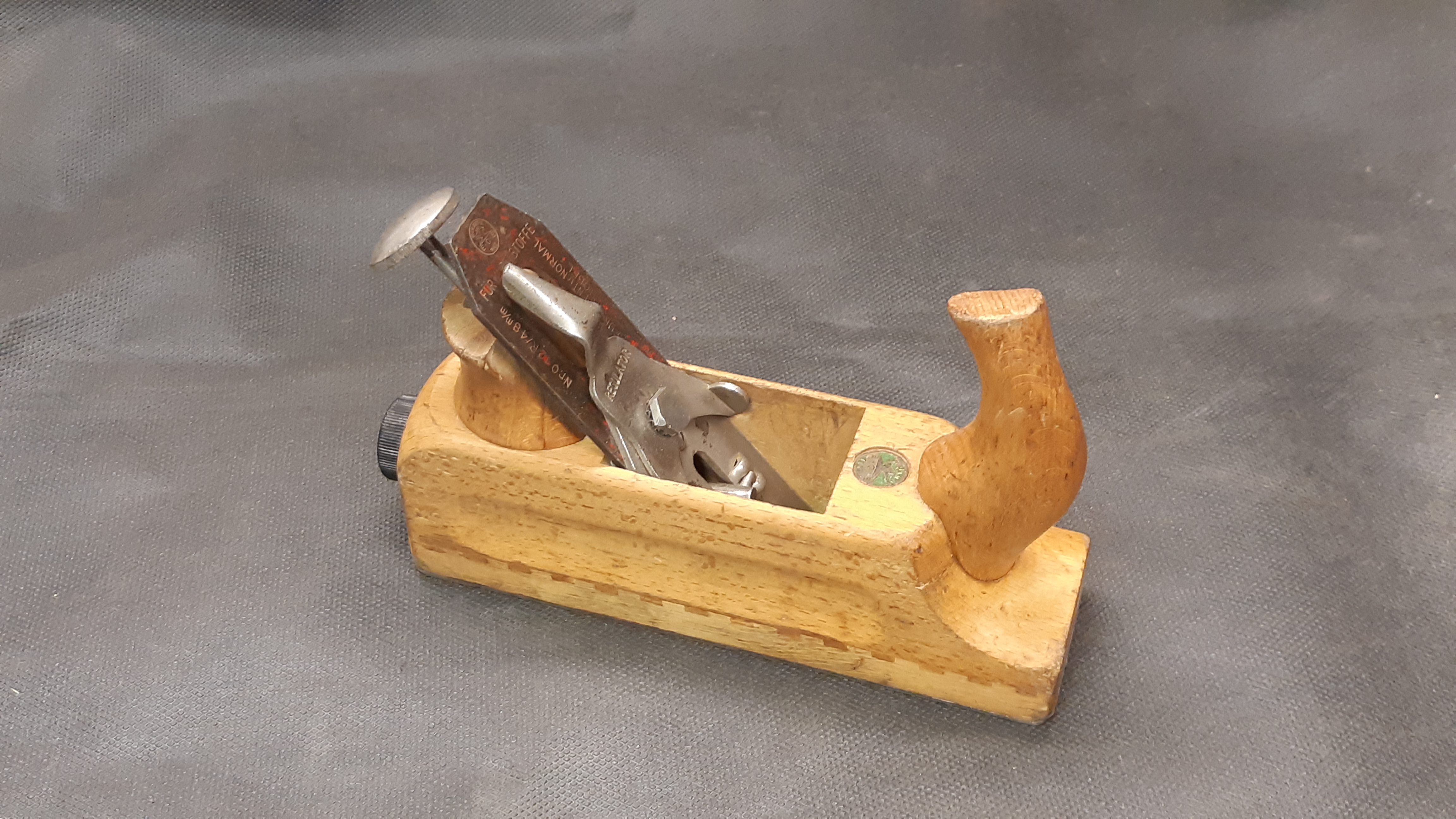

ps. Warum stehen deine Bilder oben auf dem Kopf? --> auf einem anderen Rechner geöffnet und die Bilder sind doch richtig rum. Es wird an dem nicht angepassten ESIF-orientation-TAG liegen.
Edith meinte, dass ich doch ein Bild von einem Primus habe (da ist die Scheibe gerade so zu sehen):
