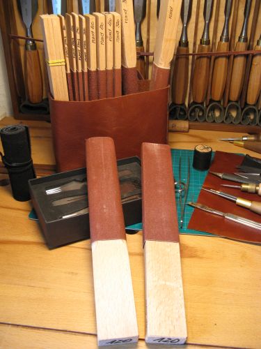

In unterschiedlichen Profilen und Körnung
IMG_7008 reduz500.jpg (46.63 KiB) 2715 mal betrachtet

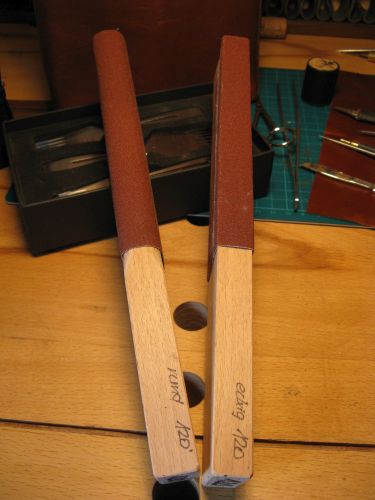

Die Kanten sind auch verwendbar
IMG_7007 erduz500.jpg (35.63 KiB) 2715 mal betrachtet

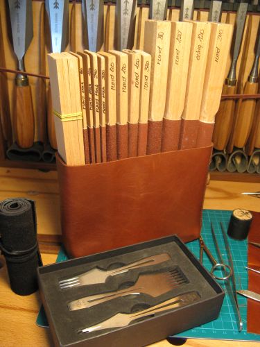

In der Aufbewahrung können die Schleidsticks schnell wieder weggeräumt werden und sieht auch noch gut aus
IMG_7006 reduz500.jpg (49.62 KiB) 2715 mal betrachtet
Wenn der Schleifabtrag nachlässt, ist das Schleifleinen schnell abgezogen. Dann wieder auf das Holz überlappend Abdeckband kleben und auf das Abdeckband Sekundenkleber auftragen, verstreichen und dann den neuen Schleifleinenzuschnitt festreiben.

In meinem Fundus war eine Rolle normales, 60mm breites und glattes Abdeckband. Auf der Vorderseite wird es auf Stoß geklebt und auf der Rückseite ggfs. überlappend. Gerade bei feine Arbeiten sind sie für mich unerlässlich um die Formen zu bearbeiten.
