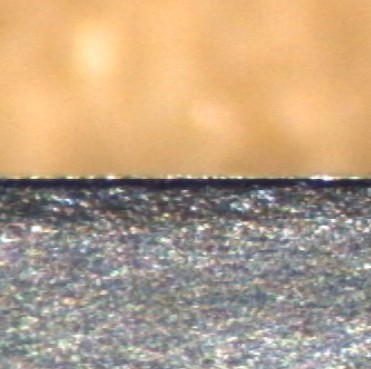

ich hatte mich über Deine Bilder vom Ziehklingengrat gefreut, besonders über das erste, weil es genau dem entspricht was ich aufgenommen habe, bei der Arbeit an einer neuen Schärfanleitung. Ich habe allerdings den Schneidgrat direkt fotografieren können, nach Wegfeilen seines deformierten Endes und Planschleifen und -läppen der Stirnfläche.
Aufgenommen ist der Schnedgrat an einer 0,8 mm dicken Klinge. Gerät: Hayear HY 1080 ("Lötmikroskop")
1. Bild: das Profil (die feine waagerechte gestrichelte Linie ist ein Artefakt unbekannter Herkunft)
2, Bild; Kantenfläche mit Andrückfase
3. Bild: der Schneidgrat "von unten" (die Spanfläche)
Grüße, Friedrich

kann man denn mit dieser Ziehklinge vernünftig arbeiten?
Für mich sieht das nach positivem Spanwinkel aus und ist damit eher zum Schaben geeignet.
Meine Erfahrung ist, daß ohne "umgebogenen" (pilzförmigem) Grat keine feinen Löckchen zu erzielen sind.
Und diesen Grat hinzukriegen ist nicht ganz leicht. Ich krieg das nur mit dem Ulmia Grat-Zieher hin.
