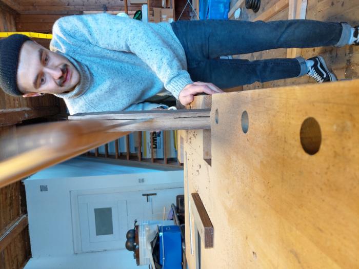

hab ein kleines Meeting mit meinem Sohn an der Hobelbank gehabt.
Es ging darum ein Eichenbrett 50x10x4 aufzutrennen.
Es war eine schöne Gelegenehit das Sägen am Riss zu lernen:
... und hat gelkappt!
Grüße, Christof.

das ist ein westliches Blatt, auf Stoß gefeilt nach Friedrichs Anleitung.
Ich komme damit besser zurecht als mit den japanischen Blättern, warum auch immer.
Wenn man das Holz so einspannen kann auf dem Bild, wird es schon leichter am Riss zu sägen. Ich benutze dann die ganze lange Kante der Hobelbank als Fluchtlinie an der ich die Säge ausrichte.
Auf dem Bild war die Situation so, dass mein Sohn sägte und ich ihn auf der anderen Seite gewarnt habe, wenn die Säge zu verlaufen begann. Im Falle des Falles habe ich dann eine Korrektur gesägt.
Als ich so auf der anderen Seite zugeschaut habe, habe ich deutlicher als sonst gesehen, wie sehr die Säge während des Schnitt pendelt. Die Kunst ist wohl, gerade das richtige Maß zu finden. Ist ein bisschen wie Fahrradfahren oder Paddeln. Da ist auch immer eine Pendelbewegung drin und es geht trotzdem geradeaus. Irgendwann hat man es raus.
Grüße, Christof.

Finde, das ist eine sehr gute Beschreibung.
Wenn man es nur oft genug gemacht hat, klappt es eingermaßen und anschleßend besser.

Ja, 60cm. Ulmia, Du brauchst ein gutgeschärftes Längsschnittblatt.
Grüße, Christof.
