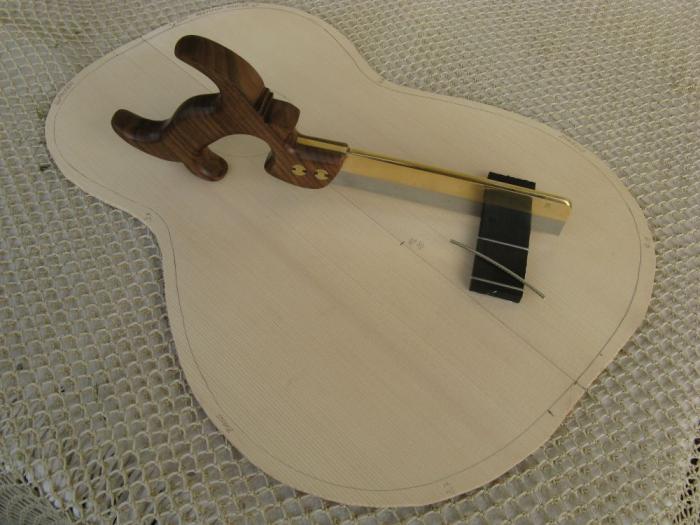

wie Pedder erklärend schrieb sind das auch meine Maße. Meist nehme ich auch stärkere Stücke, dann auf Sollstärke reduziert werden. Zur Holzgewinnung nehme ich alles was hart ist und eine schöne Textur hat. Teilweise habe ich aus größeren Brennholzscheiten mir passende Stücke geschnitten. Wichtig ist der Faserverlauf, der soll längs durch den oberen Teil des Griffs verlaufen. Ein Bild verdeutlicht es:
Das ist aus einem Restbrettstück Nuss gearbeitet.
Aus unspektakulären Holzstücken habe ich schon so machen Schatz herausgeholt. Mit der Zeit schult man seine Wahrnehmung.
