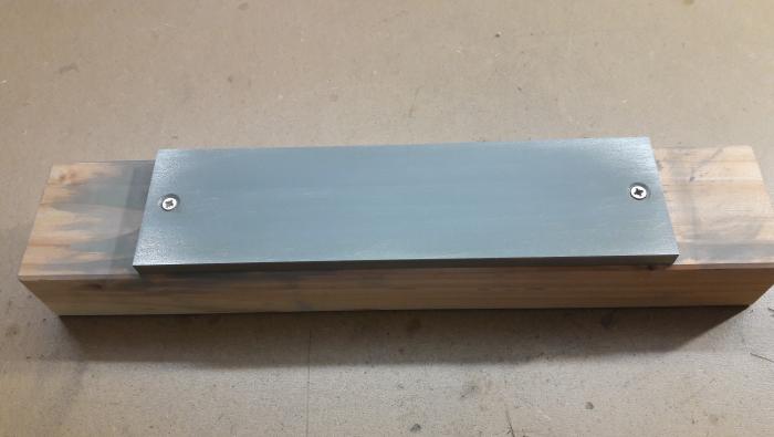

Ich habe mal ein Bild der Kanban angehängt, für Mitleser, die diese Platten noch nicht kennen.

Re: Spiegelseite abrichten mit Kanaban
Hallo Matthias,
vielen Dank für das Bild. Mir fehlen da die Rillen, die den Schleifschwamm aufnehmen. Ich habe die sogar auf meine Schleifssteinen.
Dadurch könne sich keine ungleichmäßigen Schichten aufbauen.
Was nutzt die große Plankeit der Scheibe, wenn die Körner viel größer sind als die Planheit.
Abrichtscheiben für Steine haben diese Rillen auch. Bei hohlen Spiegelseiten kann ich mir gut vorstellen, dass der Schleifschlamm da aufgenommen wird.
Matthias E
- Beiträge: 44
- Registriert: So 23. Jun 2019, 19:39
ich hatte auch schon vermutet, dass die großen und ungleichmäßig verteilten Schleifkörner zu einer nicht ganz planen Auflage des Eisens auf der Platte führen und auf diese Weise ursächlich für die resultierende Konvexität sind. Ich glaube Du hast recht, hohle Eisen sind hier wahrscheinlich im Vorteil. In den Beschreibungen der Kanaban-Methode, die mir vorliegen, sind keine Rillen in den Platten erwähnt. Wenn sich die Körner, wie eigentlich beschrieben, (einigermaßen gleichmäßig?) in der Platte einlagern, wären diese nach meinem Verständnis auch nicht notwendig.
