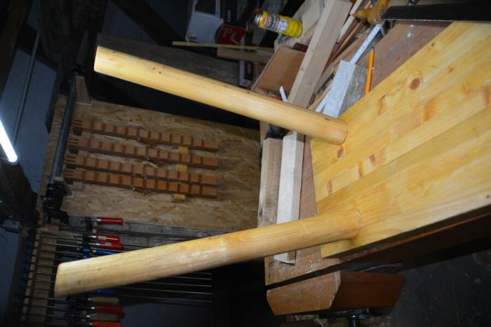

Für die Beine verwendete ich Reststücke einer Baustoffeinwegpalette. Die Teile hatten einer Querschnitt von 70 x 40 mm. Das erchien mir zu dünn, denn eine WerkBank sollte auf stabileren Beinen stehen. Also habe ich sie mit Schalbretterresten aufgedoppelt. In den Kanthölzern steckten ziemlich hässliche Nägel, die verrostet waren und die Einschlaglöcher verfärbten. Die Nägel entfernte ich vor dem Trocknen, als ich die Palette zerlegte. Hier auch davon ein paar Bilder:
Die Elemente für die Bankbeine habe ich vernünftig abgerichtet und verleimt. Die Nagellöcher sahen furchtbar aus und wären Grund genug gewesen, die Hölzer zu verbrennen. Aber wann kommt man kostenlos an Kanthölzer? Ich glaube, der Haltbarkeit der Beine hätten die Nagellöcher nicht geschadet, aber irgandwann stört einen der Anblick. Nachdem ich die Beine auf quadratisches Endmaß gebracht hatte, habe ich die alten Nagellöcher aufgebohrt, ca. 60 Holznägel angefertigt und sie mit etwas Leim in die Löcher eingeschlagen. Jetzt sehen die Löcher kleinen Ästchen ähnlich, haben die Beine optisch aufgewertet.
Die Beinzapfen habe ich oben angezeichnet und ohne weiteren Anriss auf die Grundline heruntergesägt. Den Rest erledigte die Raspel.

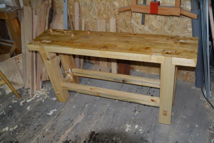

Hier aber noch ein paar Bilder:
Die Abmessungen habe ich so gewählt, dass die Bank für eine Person transportabel ist, und dass sie hoch genug ist, um an ihr mit einer 70er Gestellsäge zu arbeiten.
So ergaben sich
Länge 158 cm
Breite 33 cm
Höhe 64 cm.

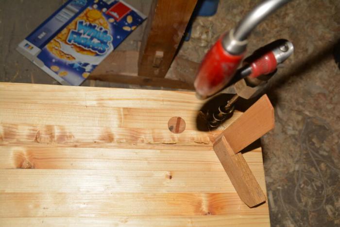

Eigentlich hatte ich vor, die Bankhaken wegzulassen, wollte ich die Bank vor allem als Sägebock und als Sitzgelegenheit, aber irgendwie juckt es dann doch.
Es ist für uns Neandertaler durchaus interessant nachzuvollziehen, was die Handwerker in grauer Vorzeit mit solchen Bänken machen konnten (so 'ne Art experimenteler Archäologie). Also habe ich das gute Stück noch mit 5 Rundhaken aus Buche ergänzt. Wenn die Oberflächenbehandlung getrocknet ist, werde ich auch mal an ihr zu hobeln.

Die Römische Hobelbank, die ich hier im ersten Beitrag vorgestellt habe, hat ein grundsätzlichen Facelifting erhalten.
Voranstellen möchte ich, dass sie sich als sehr nützliches Werkzeug in vielen Fällen erwiesen hat. Ich hatte sie innnerhalb und außerhalb der Werkstatt eingesetzt.
Außerhalb der Werkstatt dient sie wirklich als Werkbank im herkömmlichen Sinn und hat ihre Feuertaufe bestanden.
Innerhalb der Werkstatt nutze ich sie vorrangig als Sägebank aber auch als Montagetisch oder als Aufspannunterlage.
Nur eine Aufgabe beim Auftrennen von Langhölzern bereitete mir wenig Freude. Das lag nicht am Konzept der Bank sonderen an meiner Umsetzung. Die Füße ragten unter der Platte etwas hervor und ich stieß beim Auftrennen regelmäßig an.
Da ich noch über einige kräftige Holzreste verfügte, habe ich die Bank umgebaut. Die Platte hat ein massives "Roubo-Untergestell" erhalten.
Nun kann ich Hölzer ohne anzustoßen auftrennen. Die Bank, obwohl sie jetzt etwas kürzer ist, hat an Gebrauchswert und Masse gewonnen. Warum ist sie jetzt kürzer?. Ich hatte für die Stege keine längeren Holzreste im entsprechenden Querschnitt. Damit verlor sie 19 cm Gesamtlänge. Ihre Abmessungen: 139 x 33 x 67 cm.
Die Holzverbindungen sind durchgestemmte und verkeilte Zapfen. Die Beine sind zusätzlich durch Schwalbenzapfen mit der Platte verbunden. Wie man das ausführt, wisst ihr alle selbst, deswegen habe ich weniger Bilder vom Umbau geschossen.
Alles in Allem gefällt mir die Bank deutlich besser und sie ist viel stabiler. Ich mag sie jetzt noch mehr.
