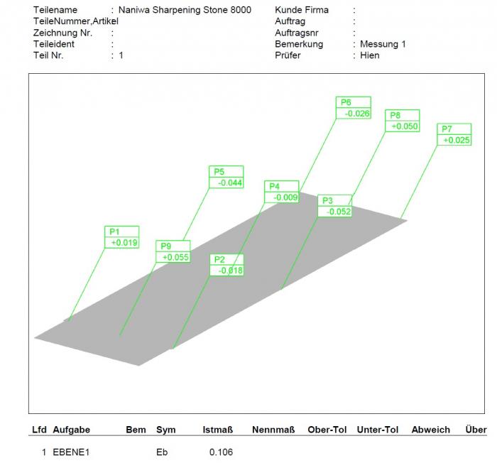

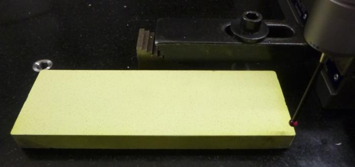

Nun wollte ich jedoch mal die Ebenheit messen, welche meine Steine aufweisen. Ich habe hierzu einen 8000er Naniwa Sharpening Stone herangezogen, welcher auf jenen Klinkern ganzflächig abgerichtet wurde.

Ich habe nun die Gesamtebenheit über 9 Punkte auf unserer Zeiss Contura G2 gemessen und bin mit dem Ergebnis sehr zufrieden. Siehe Bild unten.
Ich würde mich über eure Meinung dazu sehr freuen, sowie weitere Messungen / Prüfungen, wie eben eure Steine mit euren Methoden werden.

So,guten Morgen nochmal. Mein Profil funktioniert jetzt wieder und jetzt gibts auch Bilder ;-)
Der Stein wurde allerdings im nassen Zustand abgerichtet und im trockenen Zustand gemessen. In wie weit das etwas macht, weis ich nicht.
Ich könnte hier aber auch nochmal eine Messung im nassen Zustand machen falls Interesse besteht.
Ich finde die erreichte Ebenheit echt gut. Funktioniert bei mir in jeder Lebenslage.

ich finde die Messung und die Ergebnisse interessant. Aussage ist doch: Der Stein hat eine Ebenheitsabweichung von nur wenigen Hundertstel mm.
