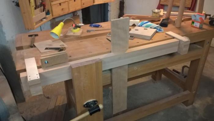

ich weiß nicht, ob der Name es so trifft, aber ist auch nicht wichtig.
Ich habe schon immer damit gehadert, dass ich bei meiner Hobelbank sehr schlecht Bretter, die breiter als 8 cm oder länger als ca. 40 cm mit den vorhanden Zangen senkrecht einspannen kann, um z. B. Zinken zu sägen.
Ich habe als Hinterzange eine recht kleine französische Zange und als Vorderzange eine Beinzange.
Entweder stört das Gestänge der Hinterzange oder die Spindel der Beinzange.
Zuerst dachte ich, ich baue mir eine Moxon Vise.
Die von Friedrich ist schön klein und kann das, was mir fehlt.
Aber selbst die braucht ihren Platz und muss mit Schrauben, Handräder usw. aufwendig gebaut werden.
Dann dachte ich, baue dir die Moxon doch direkt an deine Hobelbank, dann ist sie immer verfügbar und braucht eigentlich gar keinen Platz.
Aber auch da brauche ich Spindeln oder große Gewindestangen und Rampamuffen usw.
Irgendwie passte es mir auch nicht, so einen Aufwand zu betreiben, für den ich auch noch spezielles Material brauchte.
Dann hatte ich die Idee, mit der Beinzange eine Seite einer Moxonbacke anzuziehen, während die andere Seite durch Bankhaken und Zugbrettchen an der Platte gehalten wird.
Die Moxonbacke könnte man von oben in die Beinzange hängen.
In der Mitte das zu spannende Werkstück (ich hoffe, ihr versteht mich)
Da fiel mir aber keine elegante Lösung zur Abstandhalterung auf der Zugseite ein (muss ja ungefähr Werkstückdicke sein).
Dann hatte ich die zündende Idee.
Sie ist so simpel und funktioniert so gut, dass ich schreien könnte.
Kosten = 0, da alles aus der Restekiste kam (16 Schrauben rechne ich mal nicht ein)
Aufwand ca. 1/2 h. Ich habe es aber auch nicht schön gemacht, kommt vielleicht noch.
Den Fächer hatte ich noch von meiner alten Hobelbank.
Da war die Beinzange übrigens schräg, was viel besser, aber schwierig zu konstruieren ist.
Die "Moxon" Backe ist natürlich noch etwas lang, war halt ein Reststück vom Bau der Hobelbank.
Es zeigt aber, dass die beiden Klammer auch diese schwere Backe alleine tragen, so dass man das Werkstück entnehmen und ein anderes einfügen und gleichzeitig die Beinzange anziehen kann.
Hier die Bilder, die alles erklären sollten:
Werkstück eingespannt, die Klammer sind nur aufgesteckt

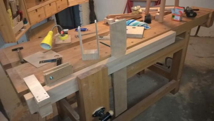

immer noch eingespannt, Klammer einfach mal weggenommen

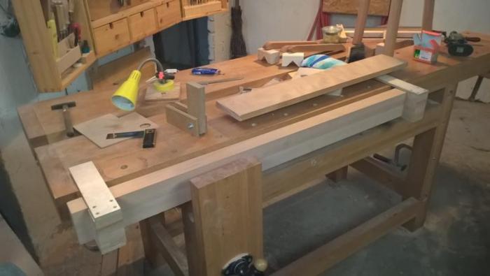

Werkstück entnommen, die Moxonbacke liegt jetzt auf den Klammern, die sich natürlich nicht zu sehr verbiegen dürfen.

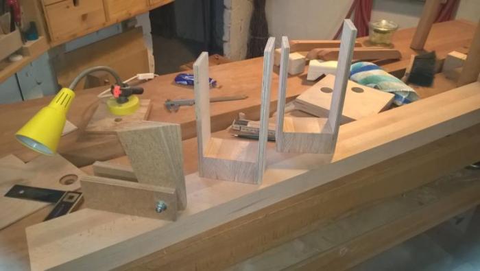

Alle Einzelteile
Verzeiht mir meinen Überschwang, aber ich habe mit wenigen Mitteln ein für mich wirklich leidiges Problem gelöst.

schön einfach gelöstes Problem. Man muss nur darauf kommen. Ich kann mir Deine Erleichterung vorstellen.

das ist eine pfiffige Lösung, und hilft Dir offenbar weiter, das ist gut. Es fehlt aber ein wichtiges Merkmal einer "richtigen" Aufsetzzange, nämlich der Höhengewinn über der Platte (ich weiss, Deine Hobelbank ist extrem hoch).
Grüße, Friedrich

Warum bohrst du kein 19mm-System in die Front? Damit wäre dein Problem erledigt.

das stimmt natürlich.
Und tatsächlich hätte ich es zum Zinken gerne noch etwas höher.
Bei längeren senkrechten Schnitten ist es so aber besser.

Hallo Sascha,
gute Idee, bin ich nur nicht drauf gekommen.
Ich hätte sogar alles da (Bohrer, Niederhalter)
Ich versuche es aber jetzt erst mal mit meiner Lösung.
Vorteile sehe ich in
- keine zusätzlichen Löcher
- keine störenden Niederhalter
- während ein Hand spannt, hält die andere das Werkstück
- Werkstückwechsel geht schnell und unkompliziert, da nur die Beinzange bedient wird
- schonende und flächige Spannung
- bis zu einem gewissen Grad kann ich auch nicht-parallele Querschnitte spannen
