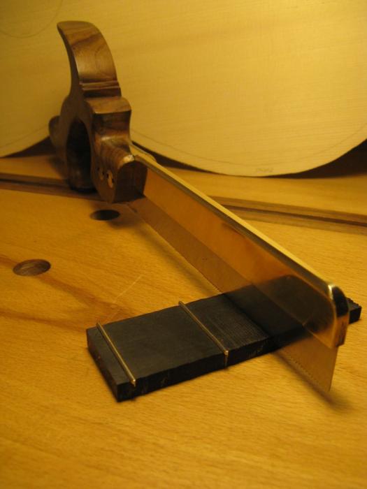

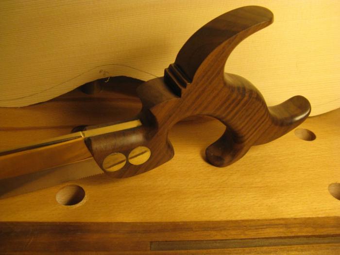

In einem vergangenen Post hatte ich einen Beitrag mit Bild zu dem Thema Sägeblatt für eine Einstrichsäge eingestellt. Nun ist die Säge poliert und ich möchte das fertige Stück nicht verenthalten. Verwendet wird die Säge mit einer Führungslehre, um die genaueste Abstände für die Bundstäbchen in einem Gitarrengriffbrett zu erhalten. Blattlänge ist 20cm, freie Schnittlänge 17cm. Blatt ist 2cm hoch und 0,5mm stark. Rücken ist selber geschlitzt. Nussbaumholz mit Messingrücken und Schrauben. Schelllackpolitur sechsfach, mit Stahlwolle abgezgen und Rosshaarbürste gefinisht. Und hier die Bilder von dem guten Stück.
Die Säge mit den Probebünden
Das Blatt schneidet sowohl auf Stoß als auch auf Zug. 17 TPI von Hand eingeteilt und dann mit Nadelfeilen RIP bezaht. Zum Schluß nochmals geschärft und abschließend mit einem 1200er Stein die Grate entfernt.

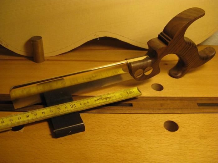

Das Maß zur Größenerfassung

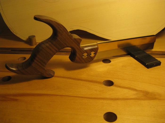

Ein Werkzeug, mit dem ich gerne arbeite.

Nur leider kommt das bei den gelb in gelb Bildern nicht gut rüber.
Ich weiß in der Werkstatt (Keller) hat man halt nur Kunstlicht und solche Bilder lassen sich dann nicht immer vermeiden.
Aber eine kleine, handliche Säge kann man doch mal kurz an die frische Luft mit schönem Hintergrund und so.......
Würde mir gefallen .... Vielleicht hast du ja ein Einsehen ;-)

Uwe, du schreibst das du die Säge RIP bezahnt hast. Ist der Sägeschnitt für die Bundstege nicht quer zur Maserung?
Oder gibt es da einen anderen Grund der mir grad nicht klar ist?

Ich nehme an, Uwe meint mit "rip", dass er ohne Fleam geschärft hat. Wenn man den Rake auf 30° stellt,
ist es aber keine Längsschnittsäge mehr. Das ist weicher als die klassisch deutsche Absetzbezahnung.
In Sehr-Harthölzern (Griffbretter) dürfte das sogar besser laufen.

2. Die Unterscheidung zwischen Rip und Crosscut ist für mich die Art der Spanabnahme zum Faserverlauf. Rip = Schnitt mit der geschärften Zahnspitze und Crosscut = Schnitt mit der geschärften Seite der Zahnbrust.
Zur Winterzeit ist am Abend das Aussenlicht eventuell keine Alternative (stellenweise dunkel). In der Wohnung, in meinem Arbeitszimmer, an meiner kleinen Werkbank mit der vorhandenen Beleuchtung zu Ende gebracht – das sichtbare ERGEBNIS.
Genau so wie meine Ideen waren, hast Du es beschrieben. Die Spanabnahme erfolgt nur mit der Zahnspitze. Auch wenn kleinste Ausrisse erfolgen würden, einen Feilstrich und sie werden dann durch den überlappenden Bunddraht abgedeckt. Ausserdem wird der Schnitt mit dem Anreissmesser vorgeschnitten, die Schnittiefe liegt je nach Draht zwischen 1.5mm und 2,5mm. Mit einer sehr scharfen Säge ohne zusätzlichen Druck nur mit dem Sägegewicht - kein Problem.

Weissabgleich
Hallo Uwe
zur Verbesserung der Bilder hat mir vor einigen Jahren das Stichwert "Weissabgleich" geholfen. Such mal in der BA deiner Kamera.
Die besten Bilder kommen trotzdem von draußen.
