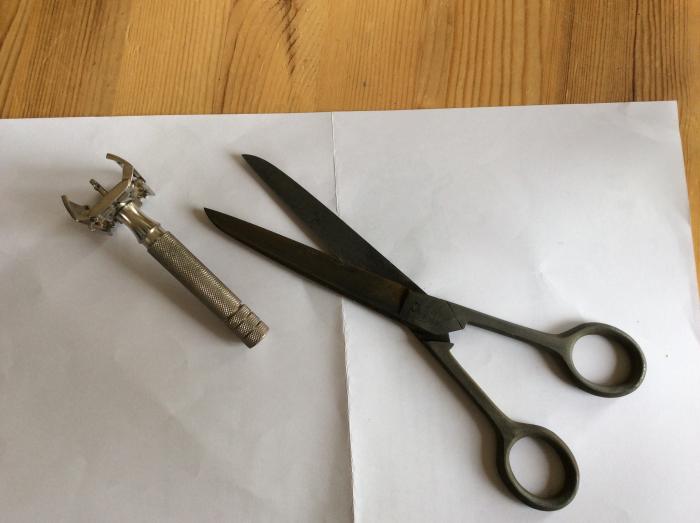

Moin zusammen,
gestern war ich auf einem Flohmarkt im Nachbarort.
Dort habe ich eine Schere gekauft, die etwas rostig, gekauft.
Sah hübsch aus, schnitt ganz gut und mit 3,50€ ein Versuch wert.
Habe ich zum entrosten mit meinem Rasierhobel in Zitronensäure gelegt.
Keine gute Idee.
Der Rasierhobel hat das Bad scheinbar unbeschadet überstanden, die Schere ist aber schwarz geworden.
Es hat sich sogar ein schwarzer Film gebildet.
Die Schere wackelt jetzt stärker.
Sie schneidet aber immer noch gut.
Beim Versuch, die Schraube zu lösen, habe ich natürlich den Schlitz verhunzt.
Der Verkäufer sagte, sie sei geschmiedet.

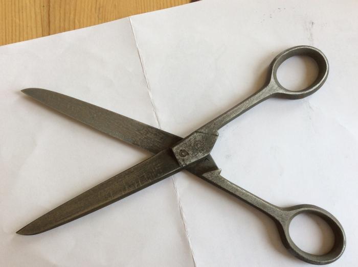

Bin mal mit Schleifpapier drüber gegangen und siehe da, sie würde wieder ansehnlicher.
Morgen gehe mal mit der Stahlbürste drüber (heute ist Sonntag, da darf ich keine Maschinen anschmeißen, Deal mit meinem Vermieter).
Bevor ich die Schere aber völlig zerstöre:
Wer weiß, was zu tun ist?
Ich würde die Schraube gerne austauschen, wie kriege ich die raus.
Bin für jede Hilfe dankbar

Ich kenne das bei Scheren so, daß da eine Schraube eingesetzt wird, über die man das Spiel einstellen kann.
Das Ende der Schraube wird vernietet, so daß sich die Schraube nicht lockern kann.
Wenn man den Kopf abbohrt kann man normalerweise den Rest rausdrehen. Danach eine neue Schraube eindrehen, das Spiel einstellen und das Ende der Schraube vernieten (Körner).
Man kann auch eine Kontermutter draufdrehen wenn einen die nicht stört.

Bei dem schwarzen Belag dürfte es sich vermutlich um einen Eisen-Citrat-Komplex handeln. Der müsste sich mechanisch recht gut entfernen lassen.
Das grundsätzliche Problem bei allen Rostumwandlern, die mit Säure arbeiten, ist folgendes:
Auch das "gesunde" Metall wird immer ein wenig mit angegriffen und rostet anschließend um so schneller. Deshalb sollte man immer versuchen, dass entrostete Teil möglichst schnell vor erneuter Korrosion zu schützen.
Da ich annehme, dass Du eine schöne, geschmiedete Schere weder mit einer Lackschicht versehen noch das ganze Teil vernickeln lassen möchtest, empfehle ich im Thread "Flugrost!!" weiter zu lesen.
http://www.woodworking.de/cgi-bin/forum/webbbs_config.pl/page/1/md/read/id/77318/sbj/flugrost/
Aufgrund der dort genannten Tipps habe ich mir jetzt das Ballistol H1- Spezialöl (das auch für Gerätschaften, welche mit Lebensmitteln in Berührung kommen, geeignet ist) für ähnliche Zwecke bestellt - aber noch keine Erfahrungen damit sammeln können.
Zu der Schraube hat Horst ja schon geschrieben.
Gruß aus dem Westen,
Georg

Mit der Bürste, schon gar nicht mit einer Motor betriebenen, in die Nähe der Schneide gehen. Ansonsten wird der Teil der schneidet abgerundet und die Schere stumpf.
Ich weiß ja nicht wo du wohnst, aber im November ist in Solingen wieder Messer Gabel Scherenmarkt. Dort könntest du die Schere preiswert schärfen lassen.
ICH würde versuchen alle äußeren Teile zu polieren und die vier Teileder Schneiden (je Scherenseite ein schmaler und ein breiter Teil) mit 2000er Papier vorsichtig zu reinigen. Danach schärfen lassen.
Gruß Wolfgang

ist alles gesagt, aber ich will ergänzen, dass
1. der Rasierhobel die Zitronensäure nicht mag, wenn seine Oberfläche nicht mehr vollständig verchromt/vernickelt ist. Darunter ist er meist aus Messing, dessen Kupfer von der Säure herausgelöst wird
2. man Scheren gut selbst schärfen kann -- Anleitungen gibt es reichlich im Internet, nur Mut!

Beiträge: 1272
Re: Schere kaputt repariert, wer kann helfen
[In Antwort auf #150042]
Hallo Horst,
wie soll das Abbohren des Schraubkopfes gehen?
Der Kopf ist gesenkt.
Und von welcher Seite aus bohrt man? Kopfseite oder genietete Seite?
Ehrlich gesagt habe ich Angst, das Gewinde zu beschädigen.
Wenn du noch ein paar Infos hast wäre ich dankbar.

vielen Dank schon mal für eure Antworten.
Jede hat mir geholfen.
Ich werde die Schere noch weiter mit Drahtbürste und Schmirgelpapier und Stahlwolle bearbeiten, versuchen sie zu schärfen und dann mit Ballistolöl einschmieren.
Die Schneide werde ich sanft behandeln wie bei den Hobeleisen.
Aber: Sollte ich die Schraube aufgebohrt bekomme, wo bekomme ich eine passende neue Schraube her?
