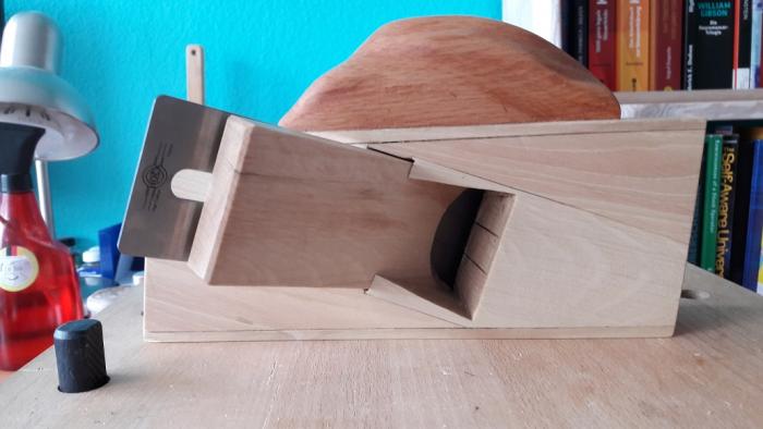

Als grobe Vorlage und Ideenquelle hat mir Klaus Bestoßhobel gedient. Es sollte also ein hölzerner Bestoßhobel werden mit Bleifüllung (hier 1kg), Schrägstellung (20°) und einem Bettungswinkel von 37°. Abweichend von Klaus wollte ich ein gerades Eisen verwenden. Der Hobel entstand in reiner stromloser Handarbeit.
Schon vorab, der Hobel ist an einigen Stellen nicht perfekt geworden, aber ich habe mich entschlossen ihn trotzdem ins Forum einzustellen. Denn aus meinen Fehlern können ja auch vielleicht noch andere lernen.

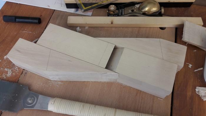

Da ich mir ein schräges Bett nicht zutraute, beschloss ich, ein gerades Bett zu bauen und mit Keilen schräg zu stellen. Die Teile wurden hauptsächlich Gestellsäge gefolgt von Stanley #5, Ulmia Rauhbank, Stanley #4 bearbeitet.
Anschließend habe ich mit der Feinsäge das Wangenwiderlager ausgesägt. Bei den Entlastungsschnitten habe ich mich in der Tiefe vertan, diese sind am fertigen Hobel leider sichtbar. Hainbuche ist sehr widerspenstig beim Stemmen. Ich habe zwecks Lärmvermeidung immer wieder zwischen Schweifsäge, Raspel, Simshobel und Stemmeisen hin- und hergewechselt, bis es schließlich fertig war. Einen Hobel aus Hainbuche aus dem Vollen möchte ich nicht unbedingt herstellen müssen ...
Meine Holzhobel haben alle ein Bett, das ca. 0,5mm breiter als das zugehörige Eisen ist. Warum das so sein muss, weiß ich nicht, jedoch wollte ich mich möglichst an "Bekanntem" orientieren. Will man am Wangenwiderlager die Spanbreite berücksichtigen, wird die Wange hinten sehr sehr dünn in der laminierten Bauart. Deshalb habe ich das Holz der Schrägstellungs-Keile in den Schlitz reinragen lassen, wo später das Eisen und Keil reinkommt. So konnte ich mehr Fleisch an den Wangen lassen, der Spalt ist jedoch nur wenig breiter als das Eisen:

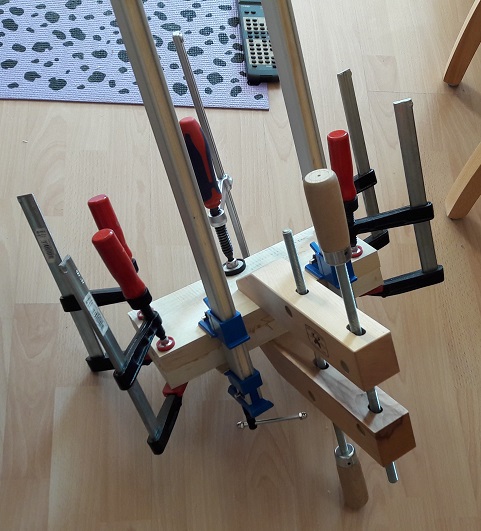

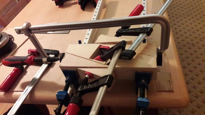

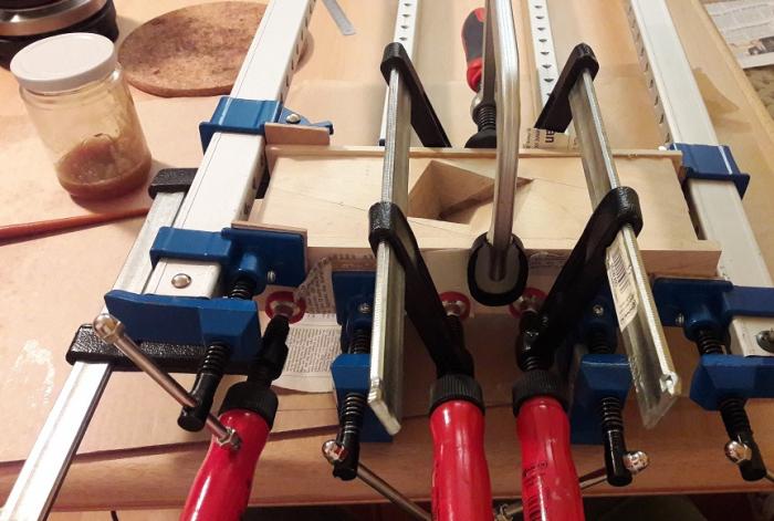

Anschließend bekamen die zu verleimenden Teile noch kleine Dübel, dass beim schrägen Spannen auch nichts verrutscht. Die Handbohrmaschine arbeitet wunderbar - fast lautlos.
Danach wurde alles mit Knochenleim verleimt

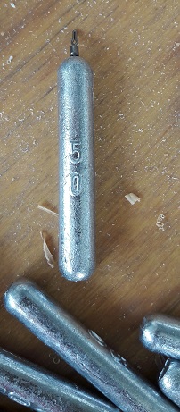

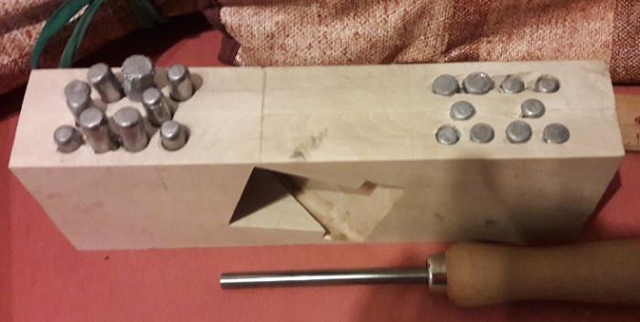

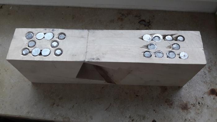

Grundsätzlich wollte ich den Hobel eigentlich nicht füllen. Weil aber so viele Leute hier und woanders im Internet von der Masse schwärmen, habe ich mich dann doch für eine Bleifüllung entschieden. Beim nächsten mal würde ich Stahl nehmen. Der Dichteunterschied ist für die Anwendung nicht so relevant. Ich wollte unbedingt das Gießen vermeiden und nahm deshalb einfach normales Anglerblei. Das gibts in 50g mit Durchmesser 10mm.

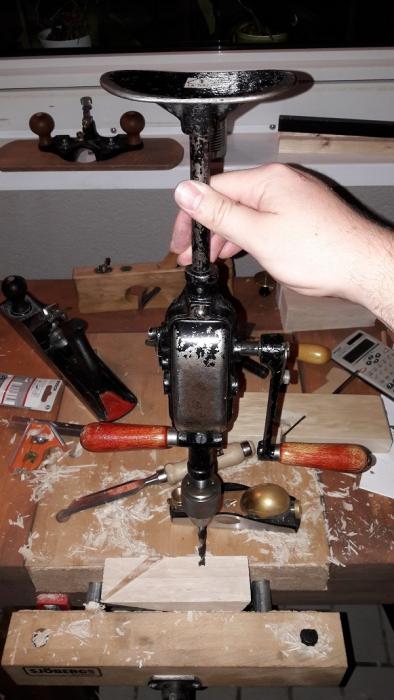

Beim Bohren machte ich einen schwerwiegenden Fehler. Ich bohrte mit 10mm. "das klopfe ich schon rein". Blei ist weich. Hätte man wissen können. Auf dem Bild sieht man wie wunderbar einige von den Bleien gestaucht wurden.
Ich machte mir einen Bolzen zurecht und versenkte mit dessen Hilfe an einer befreundeten Hobelbank mit Hinterzange trotzdem alle bis auf 4 Bleie. Den Rest sägte ich mit einer Japansäge ab, das ging leichter als durch das Internet zu vermuten gewesen wäre. Danach stach ich mit einem alten Hobeleisen die Überstände ab. Insgesamt verlor ich so 50g Blei.

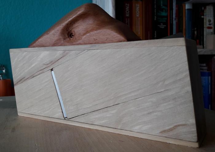

Dann sollte der Hobel noch Sohlen- (oder Seiten-)Teile erhalten.
Als Eisen wollte ich zuerst ein Fritsche Eisen nehmen, doch die auf der Webseite angegebene Lieferzeit schreckte mich ab. Deshalb entschied ich mich für ein Eisen (60mm) von Ron Hock. Das war nicht unbedingt schlau - ein kürzeres Eisen wäre besser gewesen. Denn durch die große Länge und die Schrägstellung muss der Handgriff nach oben wandern. Diesen machte ich aus einem Rest Rotbuche zurecht. Er ist mithilfe Sägen, hobeln, raspeln, feilen, schleifen ergonomisch meiner Hand angepasst und ähnelt vielleicht von der Handhaltung einer vertikalen Maus. Der Hobel wurde danach noch mit rohem Leinöl behandelt. Zusätzlich habe ich Lauffläche und Schnitt(?)-Fläche mit einer Bienen-/Carnaubawachs-Mischung behandelt.
Insgesamt hatte ich sehr viel Spaß und habe auch viel gelernt. Einige Fugen sind leider beim Leimen nicht 100%ig dicht geworden (obwohl bei der Trockenübung noch alles gut aussah). Ein erster Hobeltest war vielversprechend, allerdings muss ich das Fazit eines ausgiebigen Tests in ein paar Wochen noch nachreichen.

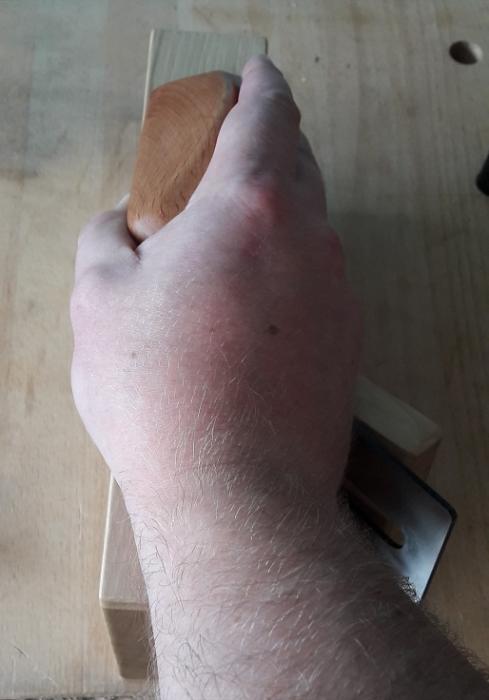

Meinen Bestoßhobel (umgebaut Rauhbank) drücke ich beim Bestoßen seitlich in die Lade.
Bei deinem Griff stelle ich mir das schwierig vor.
Ich habe überhaupt keinen Griff, sondern halte den Hobel am Keil/Eisen.
Auch ist bei deinem Griff die Gefahr groß, dass du mit dem Daumen am Anschlag der Lade hängen bleibst.
Dein Hobel ist höher als breit.
Dadurch ist er kippeliger, also auch empfindlicher gegen seitliches Drücken.

Nun aber zu den Fugen bei deinem Hobel. Da du schreibst, dass die Passung beim "Trockenleimen" gut war, tippe ich auf den Knochenleim als Verursacher der Fugen. Du hast bei deinem Hobel doch einige Flächen auf einmal verleimt und da wird es schwierig Knochenleim schnell genug zu verarbeiten. Der Leim geliert dann bevor du Pressdruck aufbauen kannst und es wird sehr schwer die Fugen dicht zu bekommen. Es gibt dazu einige Lösungsvorschläge fürs nächste Projekt die berücksichtigen, dass du vermutlich absichtlich Knochenleim und keine modernen Leime verwendest:
- Alle zu verleimenden Holzteile vorwärmen - geht bei den wenigsten Leuten gut, weil kaum jemand einen Holzofen (schon garnicht im Sommer) oder eine so große Wärmeplatte in der Werkstatt hat, geht aber manchmal mit einem Heißluftfön bei kleineren Sachen
- nachdem auf allen Flächen Leim ist, nochmal schnell mit einem Pinsel und heißem Wasser über die Leimflächen streichen
- den Knochenleim 1:1 mit Hautleim zu mischen - der Hautleim geliert nicht so schnell und die Mischung hat sich bewährt und sollte auch die Haltbarkeit nicht mindern
- Fischleim verwenden - bei komplizierten Verleimungen eine große Hilfe, der hat eine lange offene Zeit und ist trotzdem gut reversibel (vor allem wenn die Verleimungen noch jung sind)

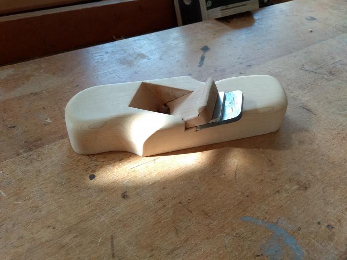

Ich habe mal einen ähnlichen Hobel gebaut, mit der Zielsetzung einen möglichst flachen Schnittwinkel zu erzielen um dann damit Balsaholz zu hobel.
Ich habe allerdings den Hobelkörper nicht aus Einzelteilen zusammengesetzt, sondern die Messeraufnahme aus dem Vollen gefräst.

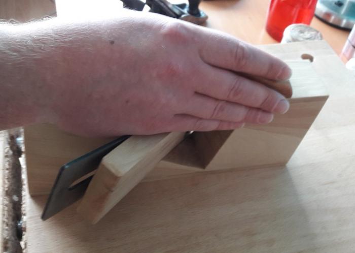

@Friedrich: Der Hobel wiegt 2,2kg. Wahrscheinlich hätte ihm mehr Gewicht nicht geschadet aber das fühlt sich trotzdem ganz gut an.
@Markus: Seitlich Druck aufzubauen ist bei dem Hobel nicht schwierig es liegen ja 4 Finger vollflächig auf (letztes Bild, 2 auf dem Hobelkasten 2 auf dem Griff). Natürlich muss man aufpassen, dass er nicht kippt - ein Nachteil des hohen Hobels hervorgerufen durch das zu lange Eisen. Vorteilhaft ist jedoch, dass das Blei nur in der unteren Hälfte steckt, somit ist der Schwerpunkt niedriger als vielleicht angenommen. Ich bin mir indes gar nicht sicher, ob ein starker seitlicher Druck überhaupt notwendig ist. Paul Sellers sagt immer "Let the plane pull itself to task" oder so ähnlich - er meint das eine scharfe Schneide keine hohe Anpresskraft benötigt und beweist es auch in einem Video, bei dem er den Hobel mit einer Schnur am vorderen Griff zieht - es handelt sich zwar um einen #4 und Längsholz aber ich denke, dass man das auch - qualitativ - auf den Bestoßhobel übertragen kann.
Ich habe keine große Stoßlade sondern nur ein Provisorium, dass keinen so hohen Anschlag hat. Ich wüsste auch nicht, warum der Anschlag höher als die Schneide sein soll. Deshalb ist das Risiko mit dem Daumen in den Anschlag zu fahren bei mir nicht vorhanden.

@Michael: Danke für die Ausführungen und Infos, welche ich gerne ausprobieren werde. Ich habe dem Knochenleim eigentlich 5% Essig zugesetzt und die Teile bei ca. 60°C in den Backofen vor dem Verleimen. Aber Du hast recht mit dem frühen Gelieren - ich hatte bei der Verarbeitung auch das Gefühl, dass das sehr schnell geht. Trotzdem verwende ich den Leim seit kurzem sehr gerne. Dann wünsche ich Dir das Dein Blei bald die erforderliche "Restfeuchte" erreicht hat ;) und würde mich auch über einen Bericht von Dir freuen, sobald Du ihn gebaut hast.
@Georg: Danke für Dein Bild. Ist das auch ein Bestoßhobel? Oder warum hat er ein gedrehtes Bett? Sieht gut aus! Welches Holz ist das? Mit welcher Maschine hast Du das gefräst? Gibt es davon Bilder?
